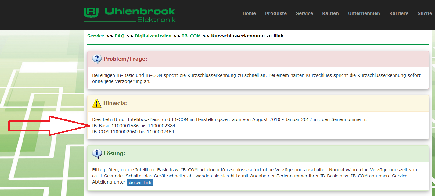

Kijk hier Klaas:
https://uhlenbrock.de/de_DE/service/faq/digizen/ib-basic/I89CE057-001.htm!ArcEntryInfo=0004.1.I89CE057&NewServerName=zeta
Mogelijk speelt dat (?), check het serienummer en als het in de genoemde range valt neem dan contact op met Uhlenbrock via de link.

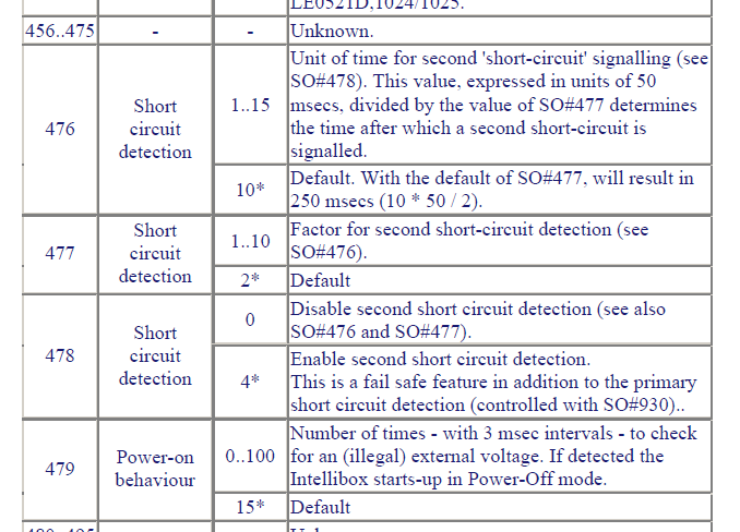

Verder is er een z.g SO list, daar vind ik dit.
Ik kan het niet helemaal duiden maar wellicht heb je er iets aan.
Gr, Ben.

Ben, de SO-lijst is bekend. Die staat in de handleidingen. Maar vreemd genoeg staat 927 daar niet bij, hoewel die in het apparaat zelf wel te vinden is. Kennelijk wil Uhlenbrock dit niet aan de grote klok hangen.
Maar zoals gezegd, SO927 staat bij hem op 255 en is niet te veranderen. Komt waarschijnlijk omdat hij een oudere versie van de IB heeft.

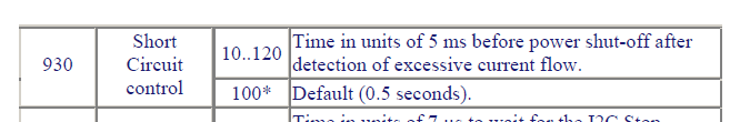

Lees m'n post nog eens Klaas, ik probeer je op het goede spoor te zetten, je post immers een hulpvraag op dit forum. Slik je weerwoord nog even in, ik sprak niet over SO 927 want dat geldt voor de Intellibox II.
Berichten: 26586
Re: Luz stofzuiger veroorzaakt kortsluiting op Intellibox
23 September 2023, 10:15:44 »
Ik zie het, ik was zo gefocust op 927 dat ik over het hoofd zag dat het hier om 930 gaat.
Ik ga het doorgeven.

Houd er ook rekening mee dat SO'n die niet in de handleiding staan het in de Basic ook niet doen. En als je zo'n SO invoert en wijzigt geeft ie geen foutmelding, maar hij doet er ook niets mee.
Overigens, ik heb een Dapol reiniger en die veroorzaakt geen kortsluiting. Het hoeft dus niet per sé aan de IB Basic te liggen.
Indien voorhanden kun je ook de Power4 boostervan Uhlenbrock proberen. Deze handelt ook de keerlusmodule af op basis van kortsluitdetectie en zal dus wat "trager" zijn dan de IB Basic.

Citaat van: JoopSpoort op 23 September 2023, 12:55:00
Dat is niet zo. De lijst SO's is ook voor de Basic veel langer dan datgene wat er in de handleiding staat.
