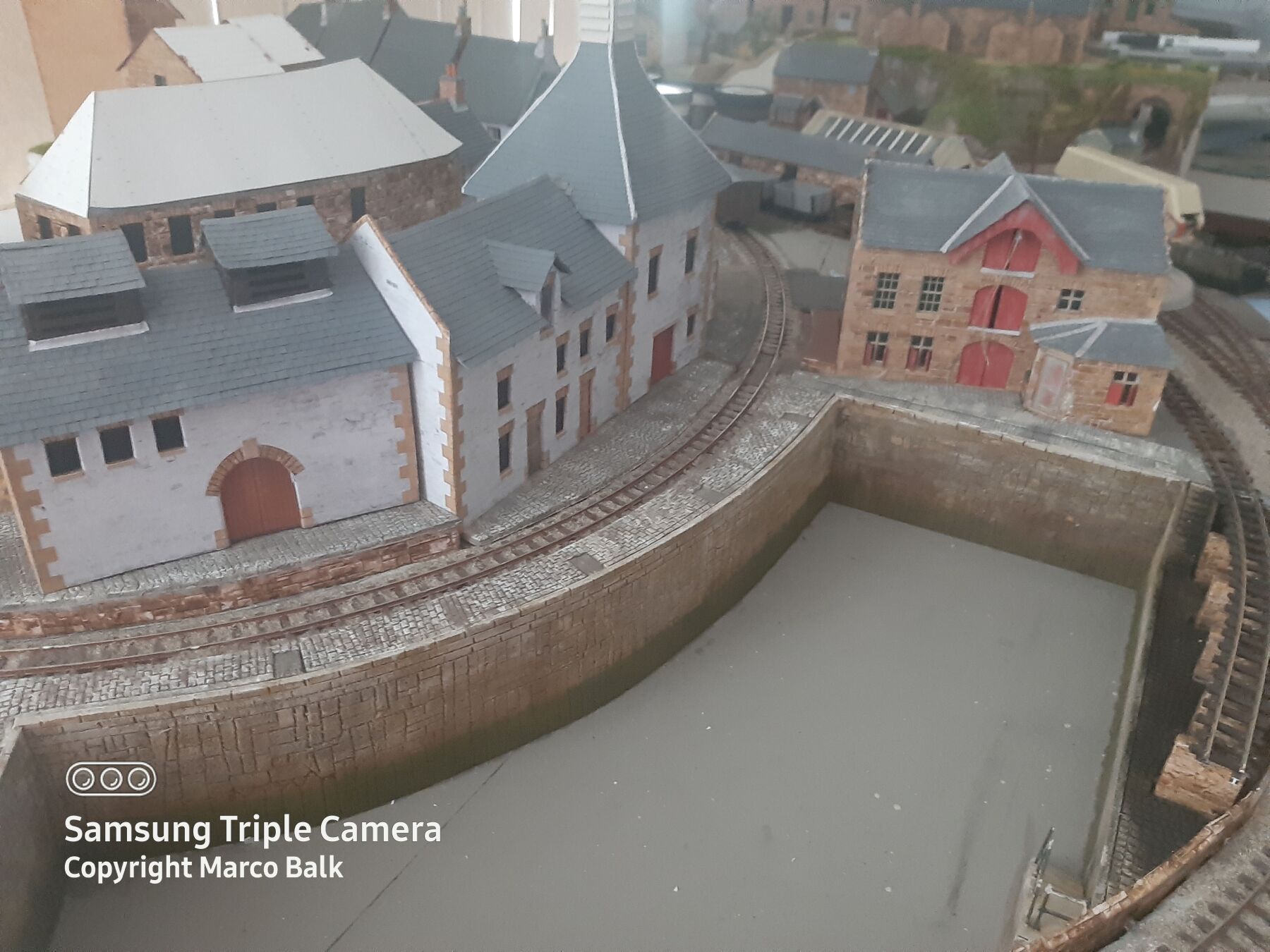

....een overzicht van de Old Harbour in vogelvlucht. Links Distillery Quay, recht vooruit The Warehouse en rechts de Coal Staithes. Die laatste waarschijnlijk buiten functie want de vrije doorgang naar de Outer Harbour wordt gedeeltelijk versperd door de lage doorgang onder de vaste brug over de Old Harbour.. the merits of progress zullen we maar zeggen.

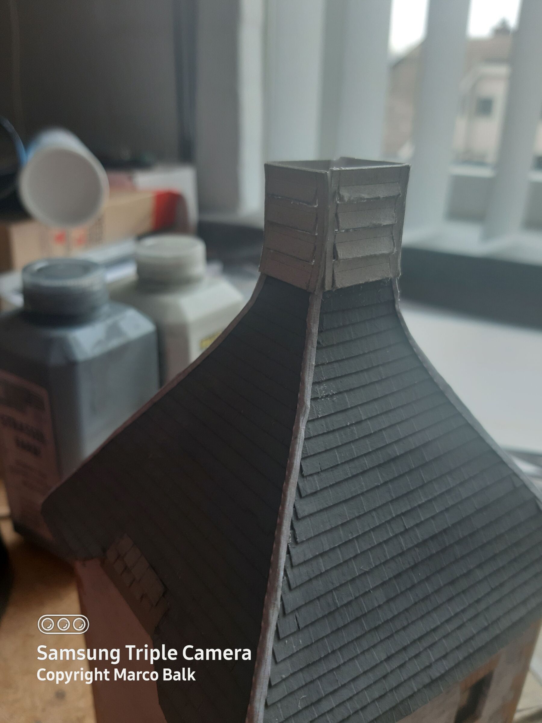

De kiln van de distillery heeft een beluchting nodig om de gassen en hete lucht te laten ontsnappen, terwijl neerslag natuurlijk niet het product mag bederven. Om die reden worden louvres toegepast (dat hele concept met louvres en pagodes is uitbedacht door de architect Charles Doig die zo ongeveer 30 distilleries in Schotland volgens een standaard ontwerp heeft gebouwd en ingericht, zie ook mijn draadje over de freelance distillery Dram Dhu). Nu is deze kiln nogal klein dus de ontluchting wordt ook minimaal, 1.8 x 1.8 cm..
Van dun karton stripjes half ingesneden en omgevouwen, daarna vastgelijmd aan de bovenzijde van het dak. Na droging verven en door naar het tricky part: het pagode-dak..

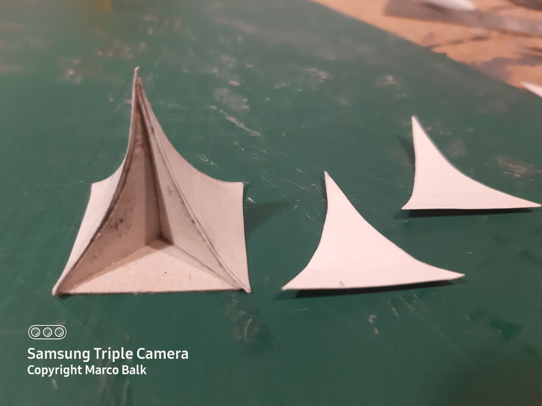

3 x 3 cm vierkant, de ronding van het dak aan 4 zijden identiek, ga er maar aan staan in de avonduren.. 0.5 mm karton op maat gesneden en vastgelijmd, de dakdelen met 3x meten en 1x snijden pasklaar om vastgelijmd te worden..

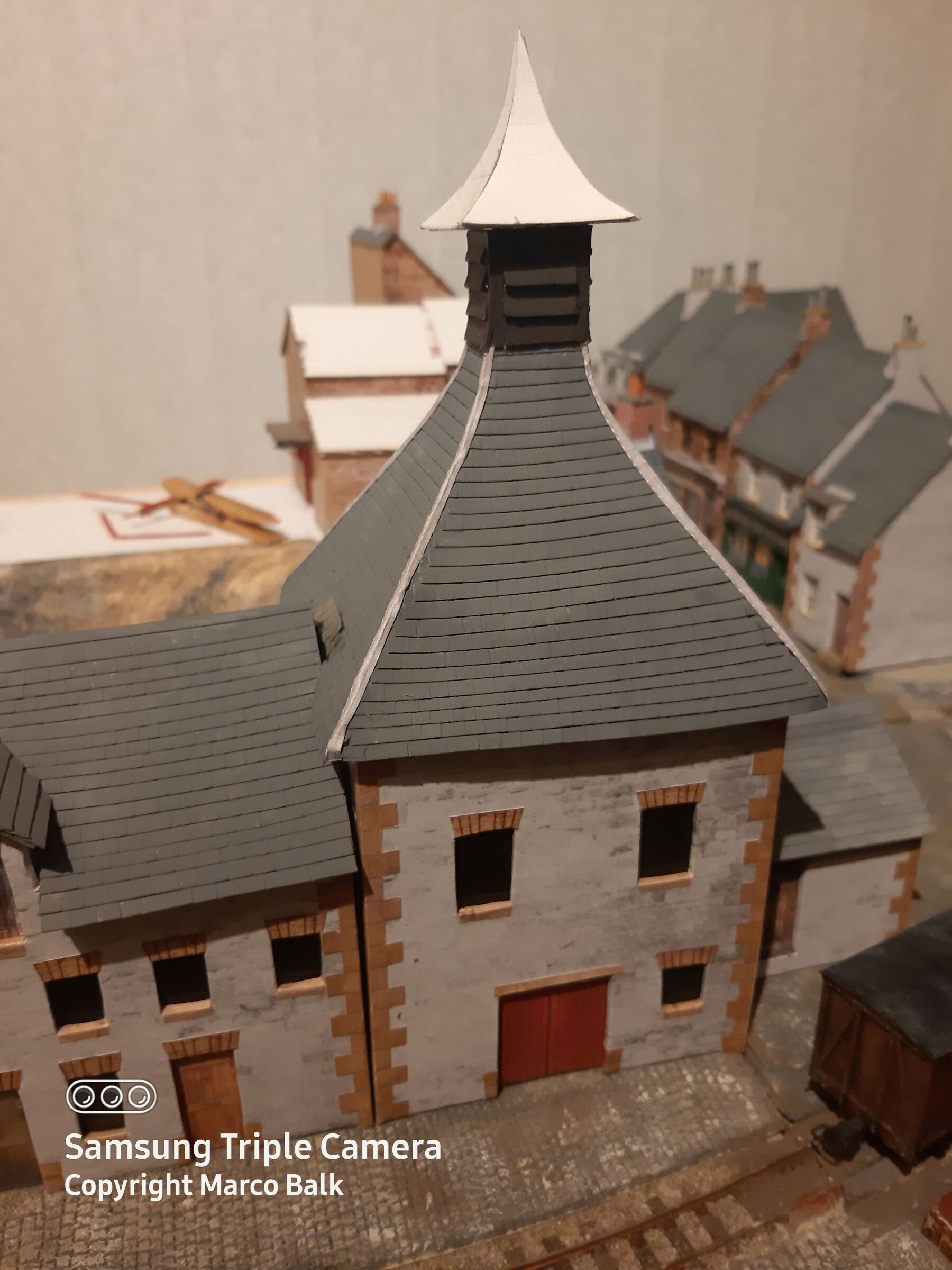

In situ.. Natuurlijk moet het nog geverfd worden (koper-kleurig met hintjes heldergroen vanwege de oxidatie) en waarschijnlijk komt er nog een randje onder het dak voor de stevigheid, maar in principe is dit 'm..

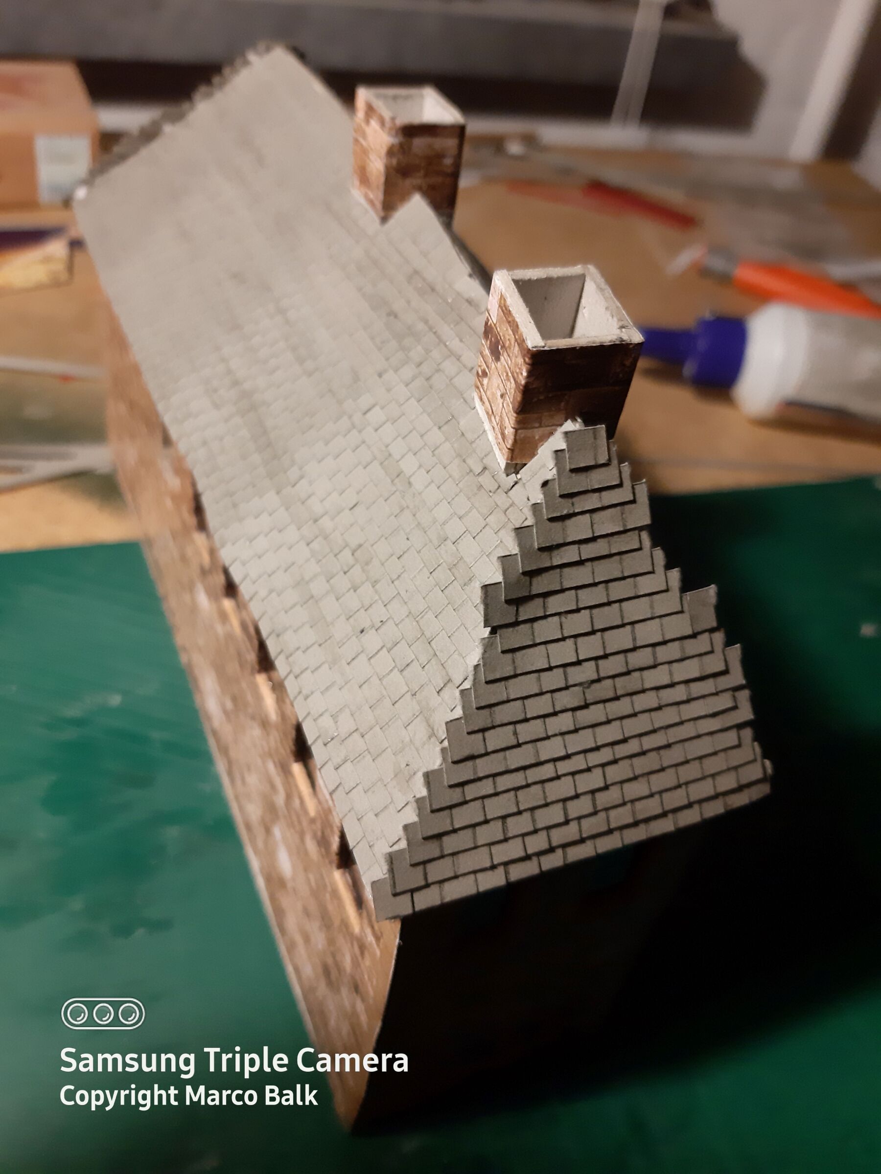

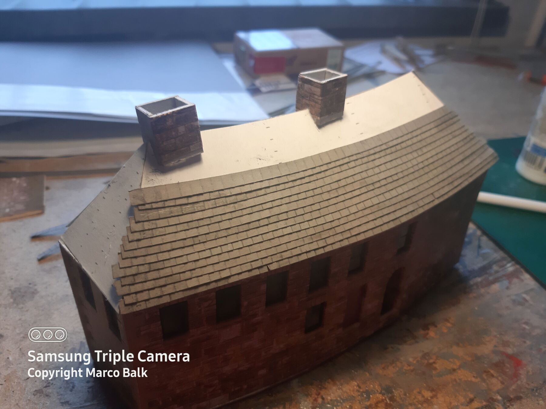

En weer verder..het einde van de bouw komt langzaam in zicht !
Hier is het gebouw achter de distillery aan de beurt voor dakbedekking. Dit had een uitdaging want het dak ligt in een flauwe boog, dat betekent dat de stripjes dakleien enige aanpassing nodig hebben om een gelijkmatig verloop te krijgen.
Meestal doe ik eerst de voorkant in z'n geheel, daarna de achterzijde en dan de overstekende dakleien "bij trimmen", daarna de zijkanten. En als laatste de dakvorsten.
De schoorstenen staan wat scheef, dat is met opzet, net zoals het doorzakken van het dak aan de achterzijde. Zoiets geeft "karakter". Met karton en papier is dat trouwens makkelijker te realiseren dan met kunststof dakbedekking..

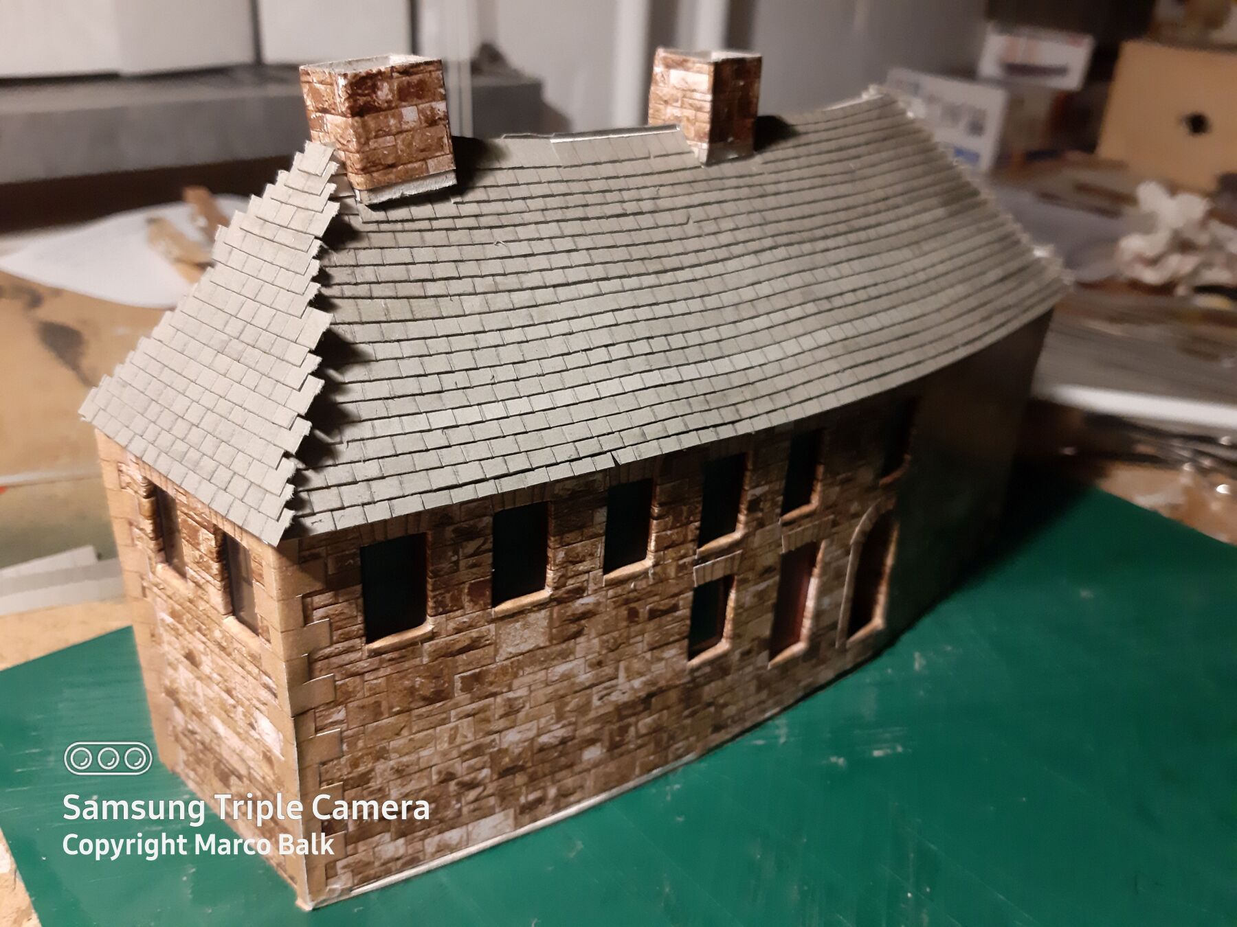

De achterzijde in half fabrikaat, inmiddels begonnen met de zijkanten.
Je ziet hier het dak ietwat golven, sagging heet dat in het Engels. Het dakgebinte houdt de boel nog in stand maar de houten latten ertussen zijn aan het rotten, dat geeft dus een aardig effect.
De kier onder de schoorsteen wordt nog gecamoufleerd met zink (en wellicht een doorgegroeide klimop, daar moet ik nog even over nadenken).. En natuurlijk de chimney-pots erop.

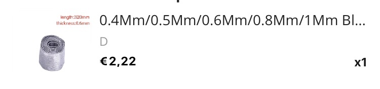

@Marco,
Ik gebruik vissers lood om de schoorstenen te omkleden. Kost weinig bij AliExpress. Alleen moet je geduld hebben bij het verzenden.
Gr, Hans

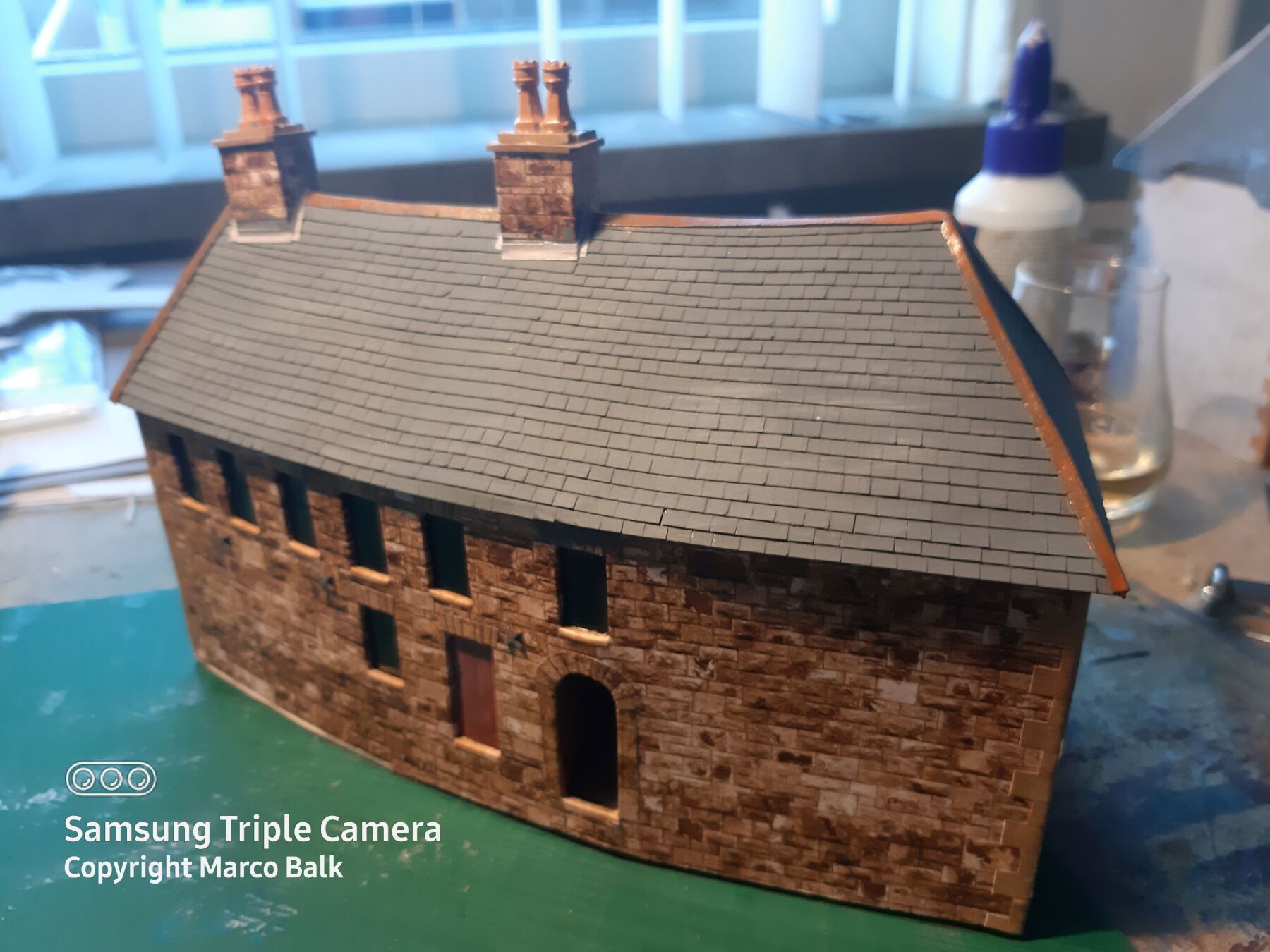

Ik zag dat het alweer even geleden was dat ik enige progressie heb getoond. Het gebouw ziet er nu zo uit.. Dakleien geverfd, dakvorst terracotta geverfd, loden strips van Scalescenes langs de randen en schoorstenen geplaatst, de zgn castellated chimneys zijn van witmetaal afkomstig van Langley, topzwaar die dingen, maar wel mooi. Vervolgens is het gebouw bevestigd op de module achter de distillery.
