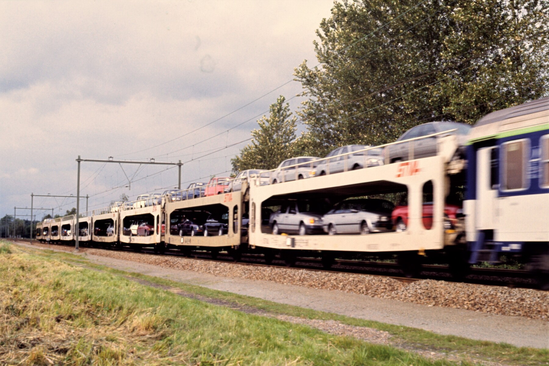

Tsja... Toen reden ze al niet vaak, had je andere interesses en zeker nog geen internet of WhatsApp en moest je het van het toeval hebben om op de juiste plek op het juiste tijdstip ergens te zijn. De opname (scan van dia) is dus niet scherp (wist ik veel van sluitertijden en snel rijdende treinen) maar de plaat is wel van 3 september 1988. Dus misschien bruikbaar:
Niet vragen naar meer. Zijn er niet... (en zelfs niet van tussen 1990 <> 2004)
Groet, Raymond van den Hoven
Ik vind dit echt een geweldige plaat!  :D  Hele mooie kleuren de scherpte valt reuze mee. En je ziet ook hoeveel en wat voor auto's er zo'n beetje op staan. En een stukje van de laatste wagen! Bedankt voor het delen  (y)

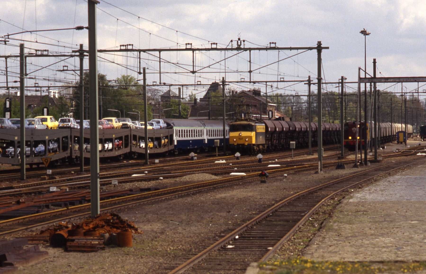

Misschien helpt deze opname ook? Geen idee of deze autotransportwagens er in model zijn.
Boxtel, 1 mei 1981. De locs op de foto zijn de 1137 en de 2456 (en niet goed zichtbaar de 2486).
Groet, Frank

Volgens mij zijn dit DDm916 van de SNCF (gezien de Franse rijtuigen die er voor staan). DDm ‘s zijn iig bij Roco in 1:87 in DB en ÖBB uitvoering geleverd geweest. Mogelijk dat ze in Frankrijk door de eigen importeur ooit geleverd zijn.
