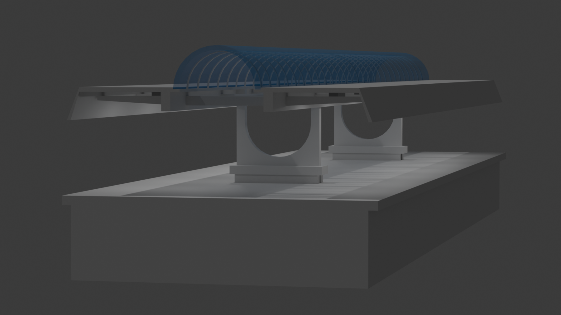

« Reactie #8 Gepost op: Vandaag om 15:49:52 »
Ik ben begonnen met het omzetten van het perron (later het stationsgebouw) naar een werkend 3D-geprint model voor Z-spoor. Vanwege de kleine afmetingen beperk ik de details in dit eerste model.
Er komen minstens 4 unieke perronsecties van 110 mm lang en 34 mm breed met een overkapping, en daarnaast een paar onoverdekte perronsecties van 110 mm. 110 mm is bijna de limiet van mijn 3D-printer en het is een standaardlengte voor Z-perronsecties (anders dan 220 mm).
  • Overdekt eindgedeelte met lift en trap
  • Overdekt eindgedeelte met gebouw (?)
  • Overdekt middengedeelte
  • Overdekt middengedeelte met glazen overkapping
  • Overdekt middengedeelte met kiosk (eigen idee)
  • Onoverdekt middengedeelte
  • Onoverdekt eindgedeelte
  • Onoverdekt eindgedeelte met aftakking voor wissel
LED-verlichting wordt meegenomen in het ontwerp.
Eerst wil ik het basisontwerp verfijnen en kijken of het praktisch is om te printen en te monteren.
Heeft iemand suggesties?
Nogmaals mijn excuses voor Google Translate.
