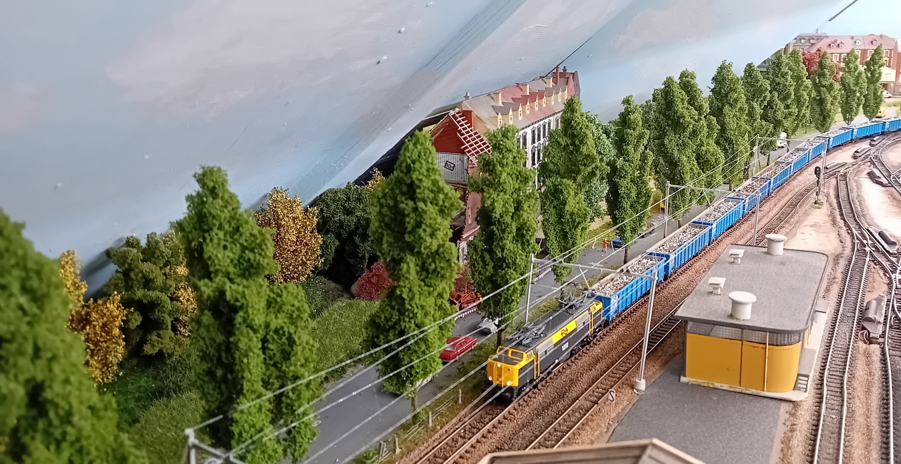

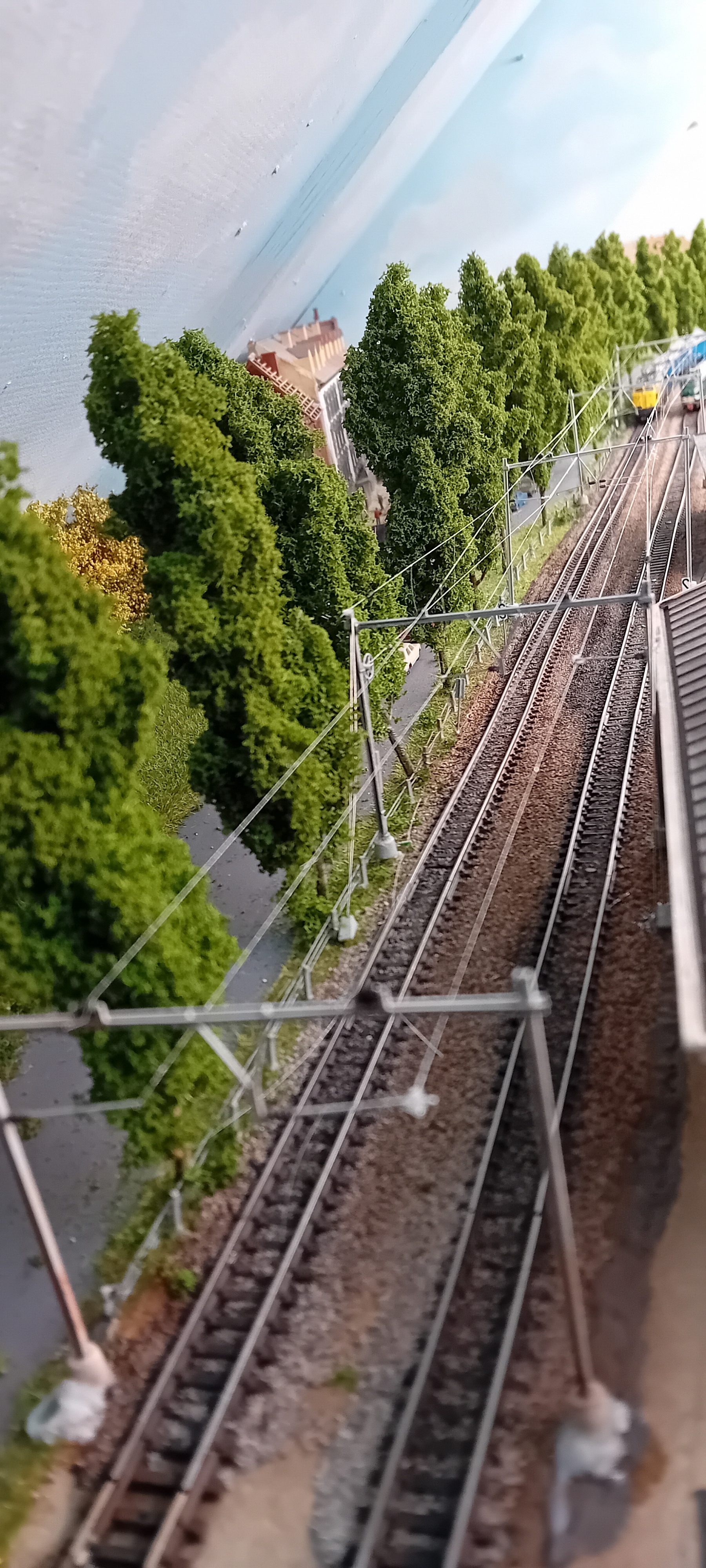

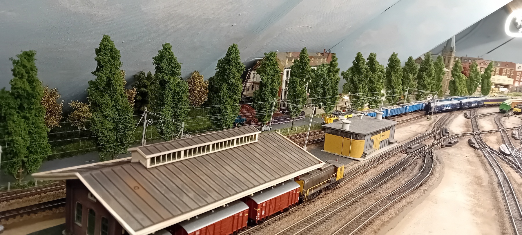

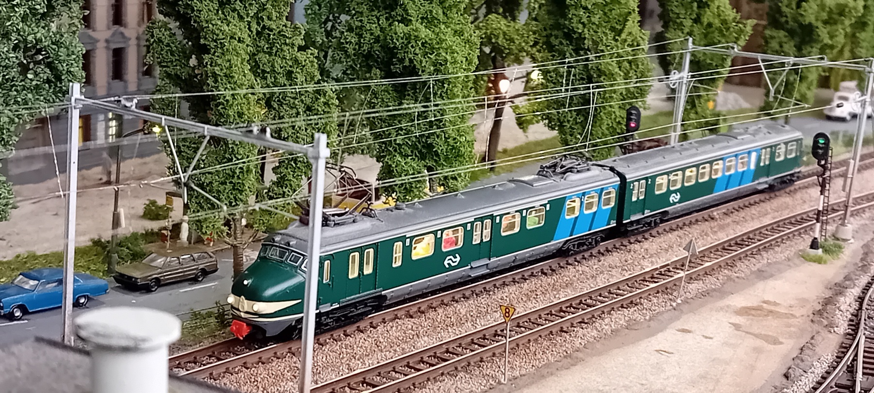

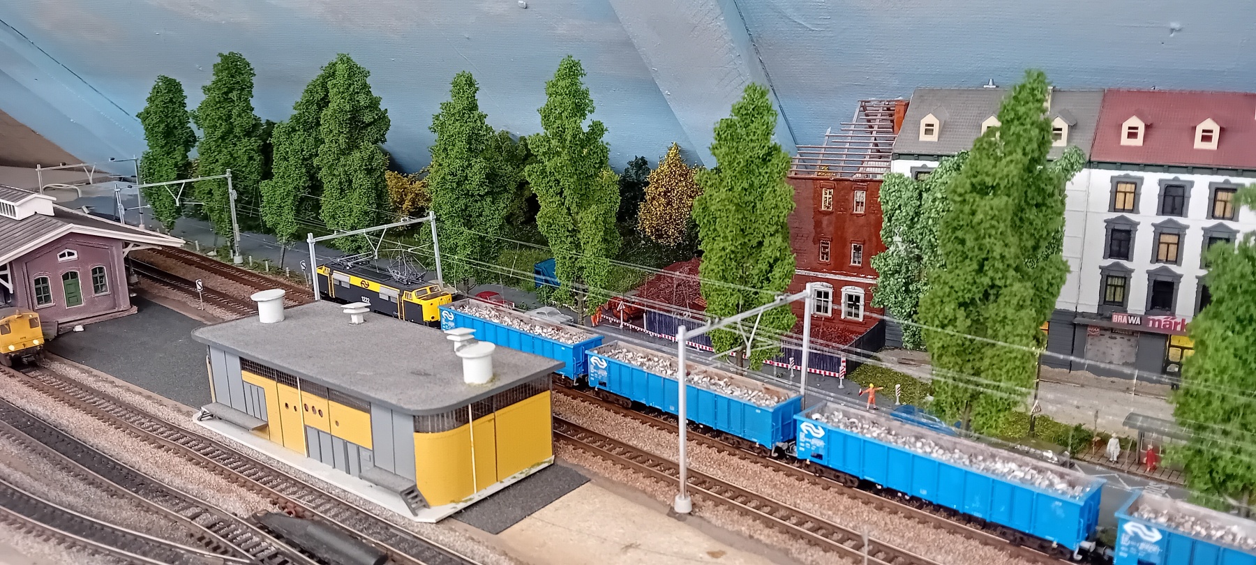

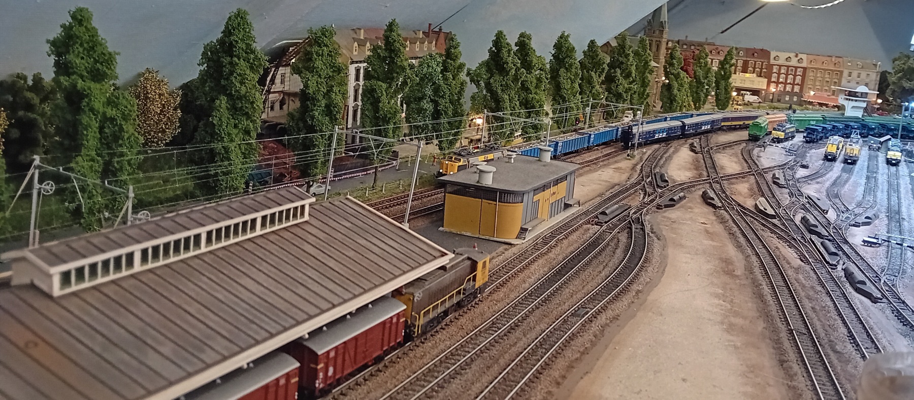

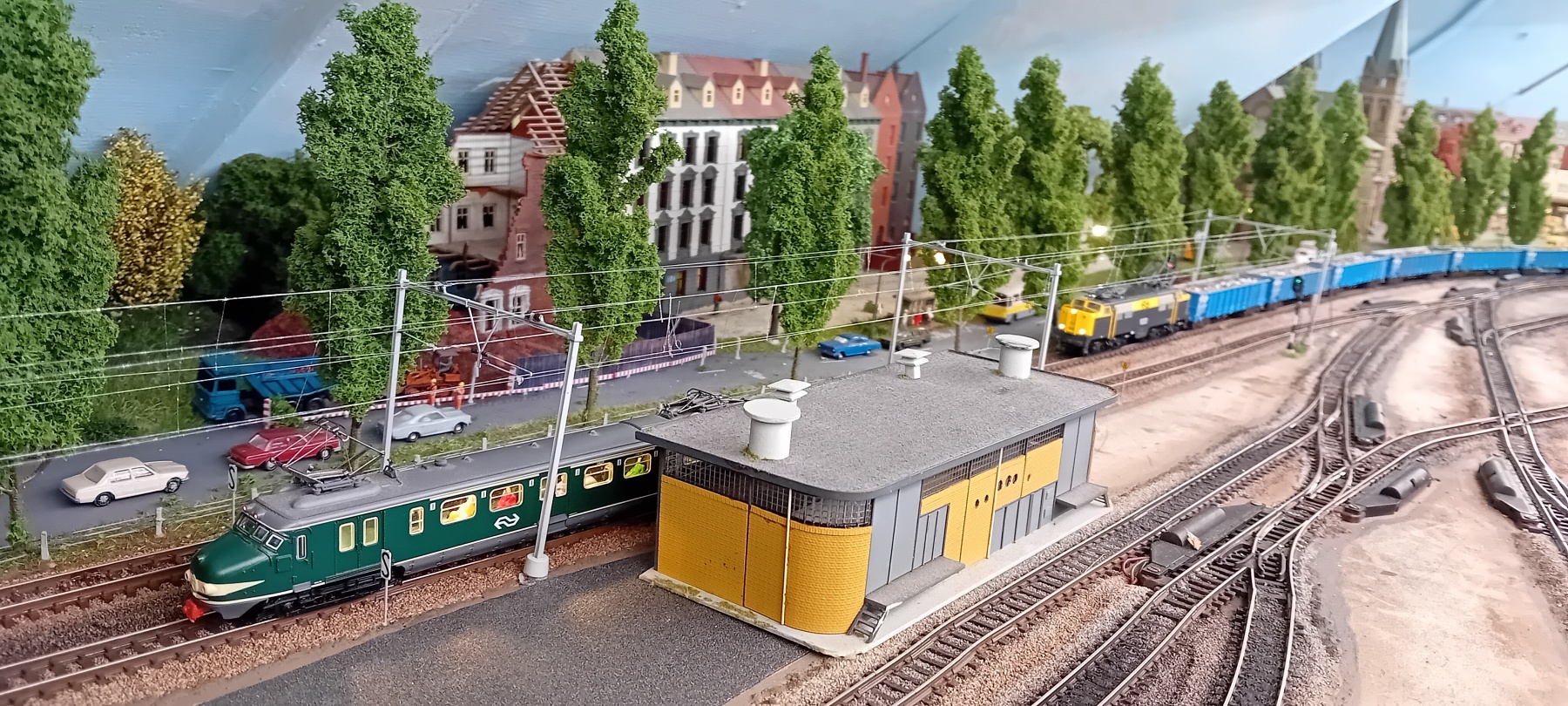

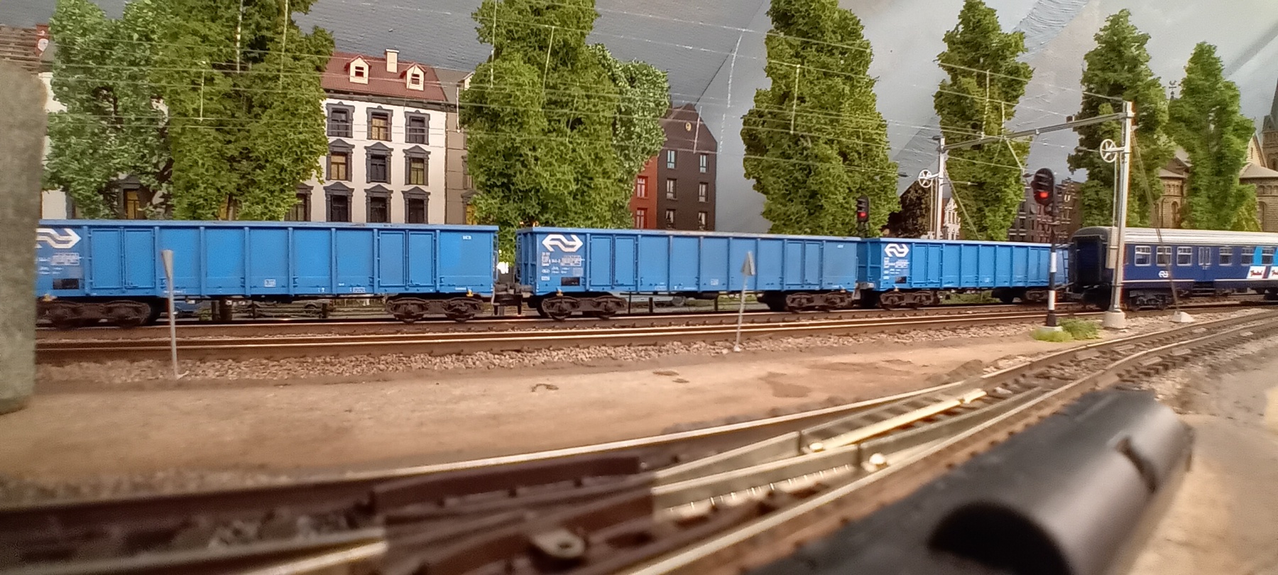

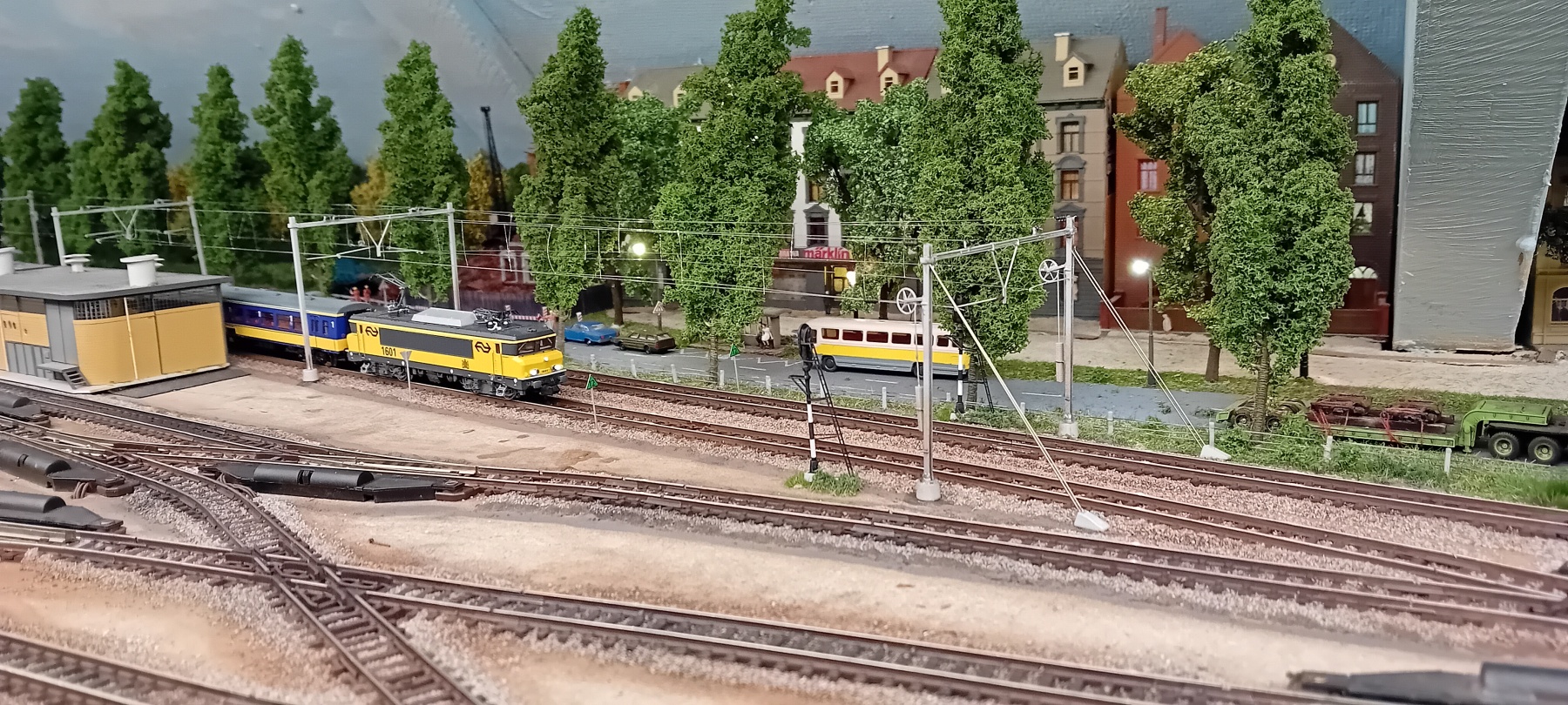

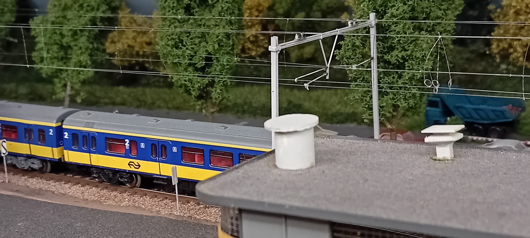

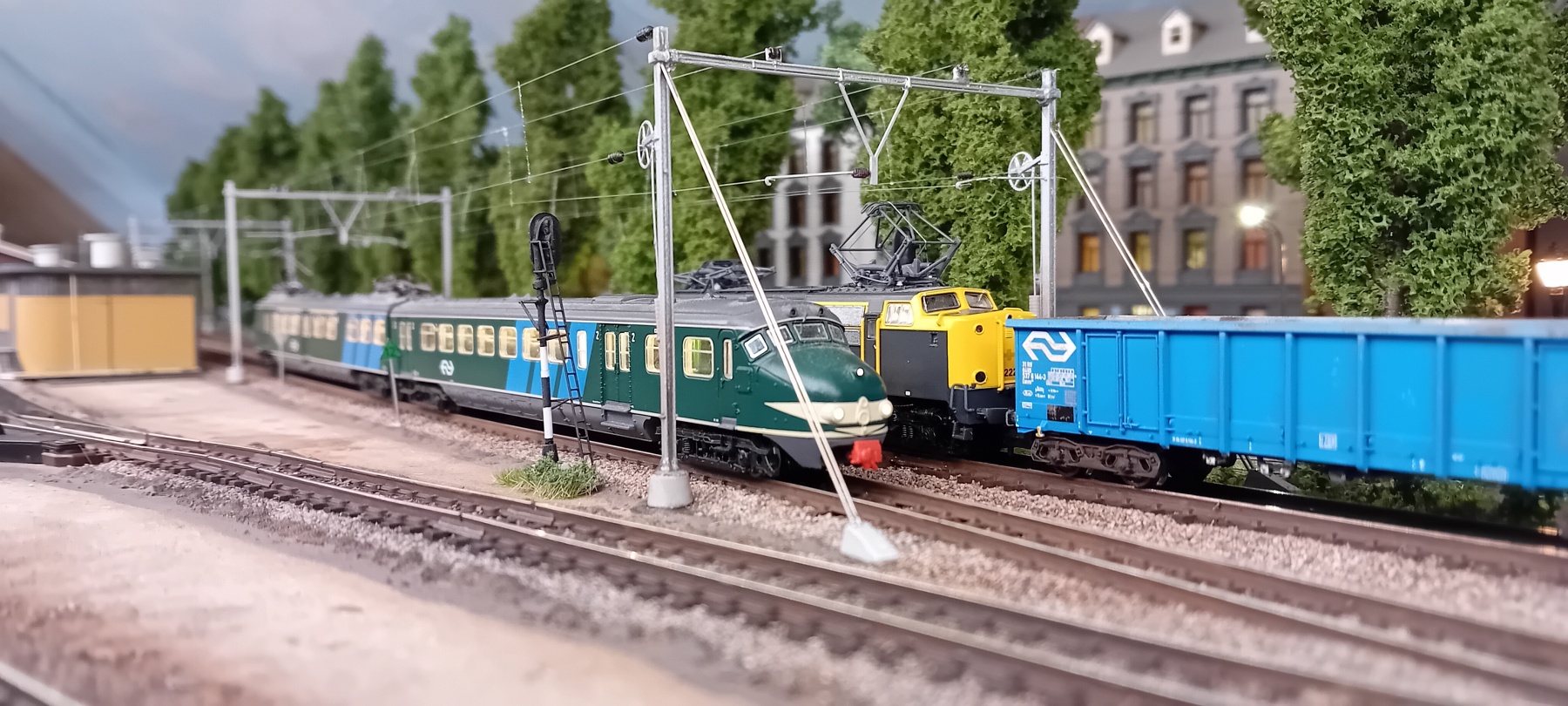

Eindelijk weer eens een update van de baan, en omdat ik al met visdraad bezig was ben ik er maar even mee door gegaan maar nu ben ik het visdraad gaan gebruiken voor de bovenleiding..
Ik was geïnspireerd door dit filmpje https://youtu.be/Rjv4QUOBIYE?si=GOpCnM8M3r3ubxgx op YouTube.
Dus maar eens gaan proberen,  nou dat heb ik geweten.....wat een werk is dat pfff 🙄
Je komt echt handen tekort, het gebruik van zo'n 3e handje ( met van die knijpertjes) en een schaar/knijptang was een uitkomst!
Ik heb het visdraad met secondenlijm vast gelijmd,  en dat zit niet gelijk vast, dit duurd wel wat langer dan een seconde..minimaal 1min!
Het is dan ook echt monniken werk!
Ik heb er dan ook de tijd voor genomen, soms niet langer dan een uurtje eraan gewerkt soms werd ik er echt gek van..
Maar het is toch wel aardig gelukt, sommige dingen zijn niet helemaal goed gelukt maar ik vind het wel aardig zo.
Ik kan er ook heel lastig bij komen omdat dit stuk van de baan onder het schuine dak zit.
Nou genoeg getypt, de plaatjes!
Of ik mijn hele baan zo ga doen dat weet ik nog niet.
Raymond
« Laatst bewerkt op: 17 August 2025, 21:31:29 door raymond erdtsieck »
No Pain No Gain!

Het is wel een monniken werk maar wel super strak , gewoon rustig door bouwen

« Reactie #2389 Gepost op: 18 August 2025, 07:16:35 »
Nu dit stukje is gedaan moet de rest natuurlijk ook gedaan worden. ;D
Fraai hoor, doe je mijn baan ook? :)

« Reactie #2390 Gepost op: 18 August 2025, 07:38:30 »
Hallo Raymond,
Mooi gelukt, ziet er goed uit zo,
ga je je hele baan zo doen?
Ben blij dat ik gewoon een tijdperk heb dat er nog geen bovenleiding nodig was.
Groeten Einte

Re: Mijn Ned. N. Spoorbaan ''Echthoven''
« Reactie #2391 Gepost op: 18 August 2025, 22:14:18 »
Cor
Dankjewel Cor!
En ja ik  ga gewoon lekker rustig door :D
Raymond
No Pain No Gain!

Of ik de hele baan ga doen weet ik nog niet zeker, er zijn veel plekken waar ik heel moeilijk bij kan komen maar ik ga het denk ik wel proberen!

Prachtig gewoon Raymond :D
Ik vind het een enorme aanvulling en verbetering,super mooi gedaan! (y)
Je hoeft t ook niet overal te doen, alleen waar het in het zicht is, en het hoeft ook niet op alle zijsporen,
alleen de Hoofdlijn bijv.
Soms is less ook more, en zo hou je het ook overzichtelijk.

Werkelijk knap werk Raymond. Het ziet er erg goed uit en het is een mooie techniek.
Dank voor het delen.

Die bovenleiding ziet er echt geweldig uit.
Om de boel sneller te laten drogen zou je kunnen overwegen om een spuitbus activator te gebruiken om de lijm sneller te laten drogen.
Moet je natuurlijk wel een handje vrij hebben om deze te bedienen  ;D.
Gr. Ron
