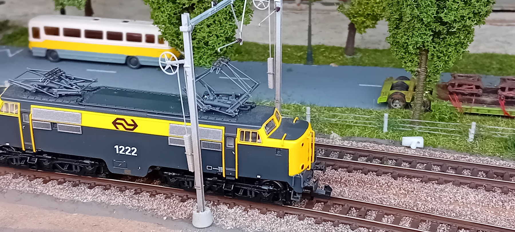

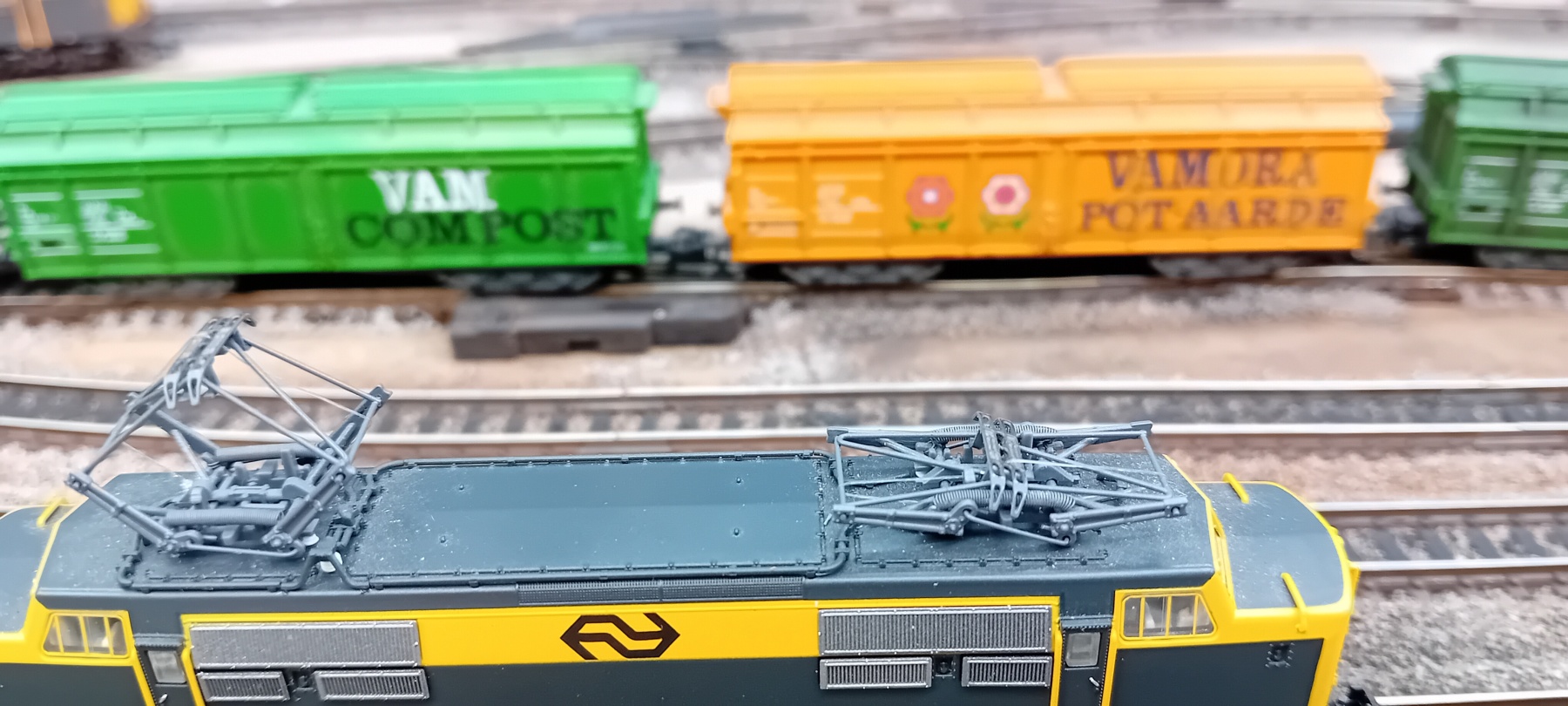

Nog even geen update van de baan, maar wel dit.
Als je bovenleidingsmasten gaat neer zetten dan wil je de pantografen omhoog hebben staan maar dan heb je gelijk het probleem dat de meeste pantografen te hoog staan met gevolg dat ze blijven haken achter de bovenleidingsmasten!
Ik kwam op youtube dit filmpje tegen.
https://youtu.be/e8v3E-O9jRI?si=SmW3fTv3M5NRrHvB
En maar eens geprobeerd want zelf had ik al een aantal pantografen met secondelijm vast gezet en dat is niet echt een hele goede oplossing want dan kun je ze niet zomaar weer in klappen.
Ik vind dit echt een briljant idee met het visdraad!
Ik zelf heb dit tuig /visdraad gebruikt.
Dit is echt super dun!
In het filmpje laat de man zien dat hij 2x een knoop legt, bij mijn tuig krijg ik met 2x een knoop het niet vast (waarschijnlijk heeft dat te maken dat mijn tuig nog dunner is) dus dan maar 3x een knoop😃

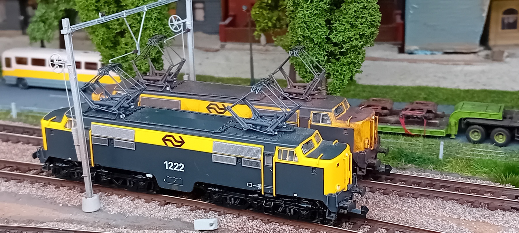

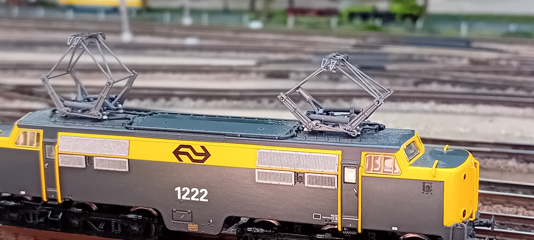

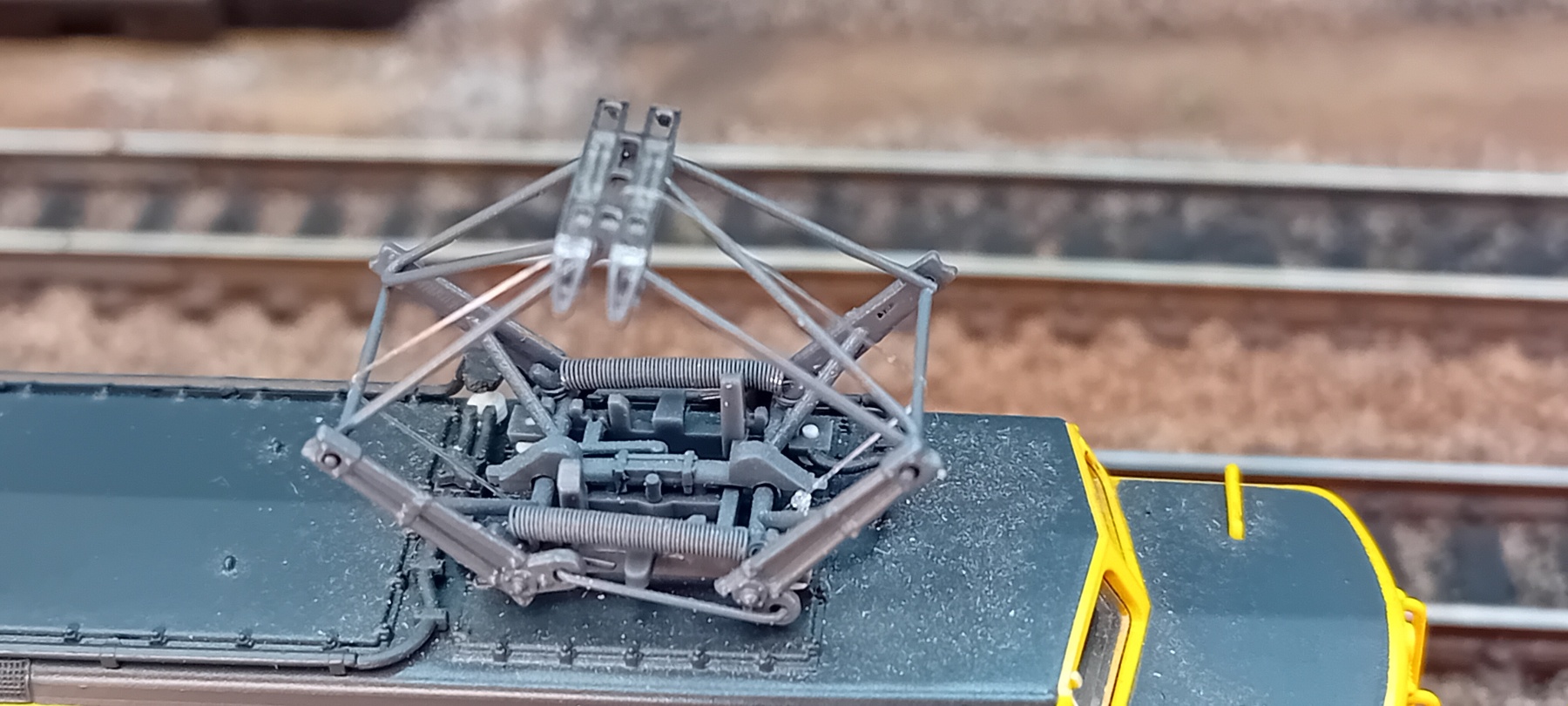

Hier wat plaatjes van een 1200 met tuig/visdraad aan de pantograaf.
Een foto van de loc met 1 pantograaf zonder visdraad en 1 met.
En een foto van twee 1200en de achterste heeft geen visdraad de voorste wel.
En nog een foto van een pantograaf met visdraad die ingeklapt is, ja je kunt de pantograaf gewoon inklappen als je ze vast zet met visdraad!
Zo hoef je dus ook niet altijd met de loc de zelfde kant op te rijden!
Ik ben er in ieder geval blij mee!
En je ziet van dat visdraad bijna niets!
Of het met alle treinen gaat weet ik niet maar dat zal wel goed komen🙂
