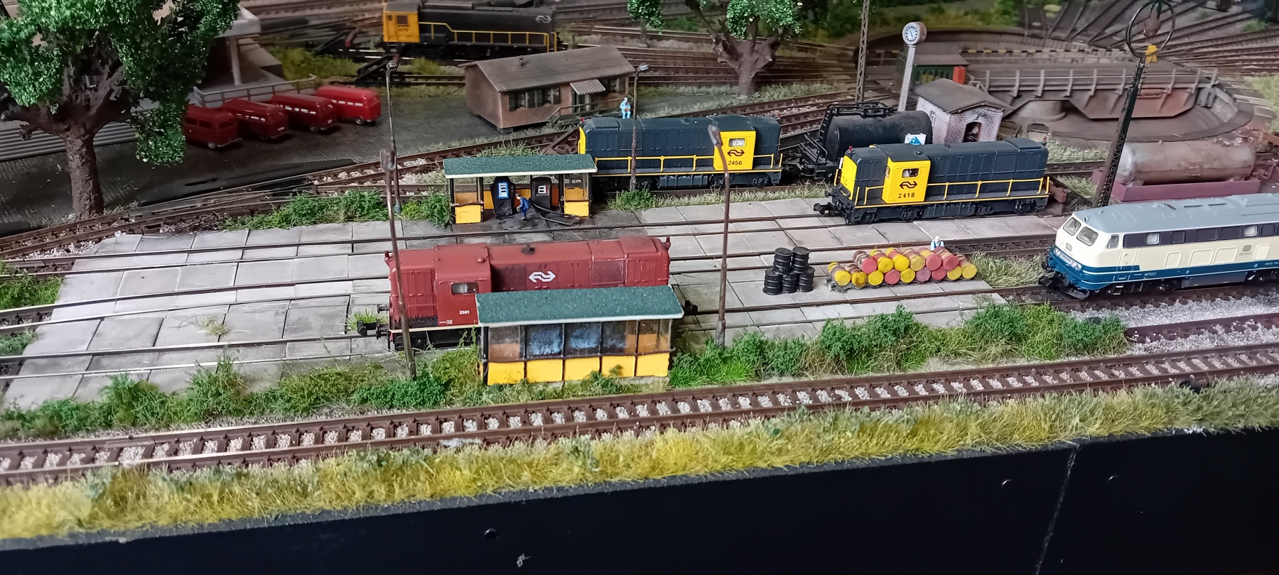

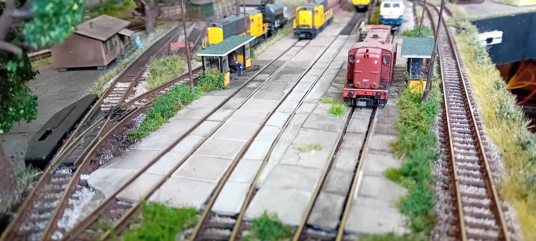

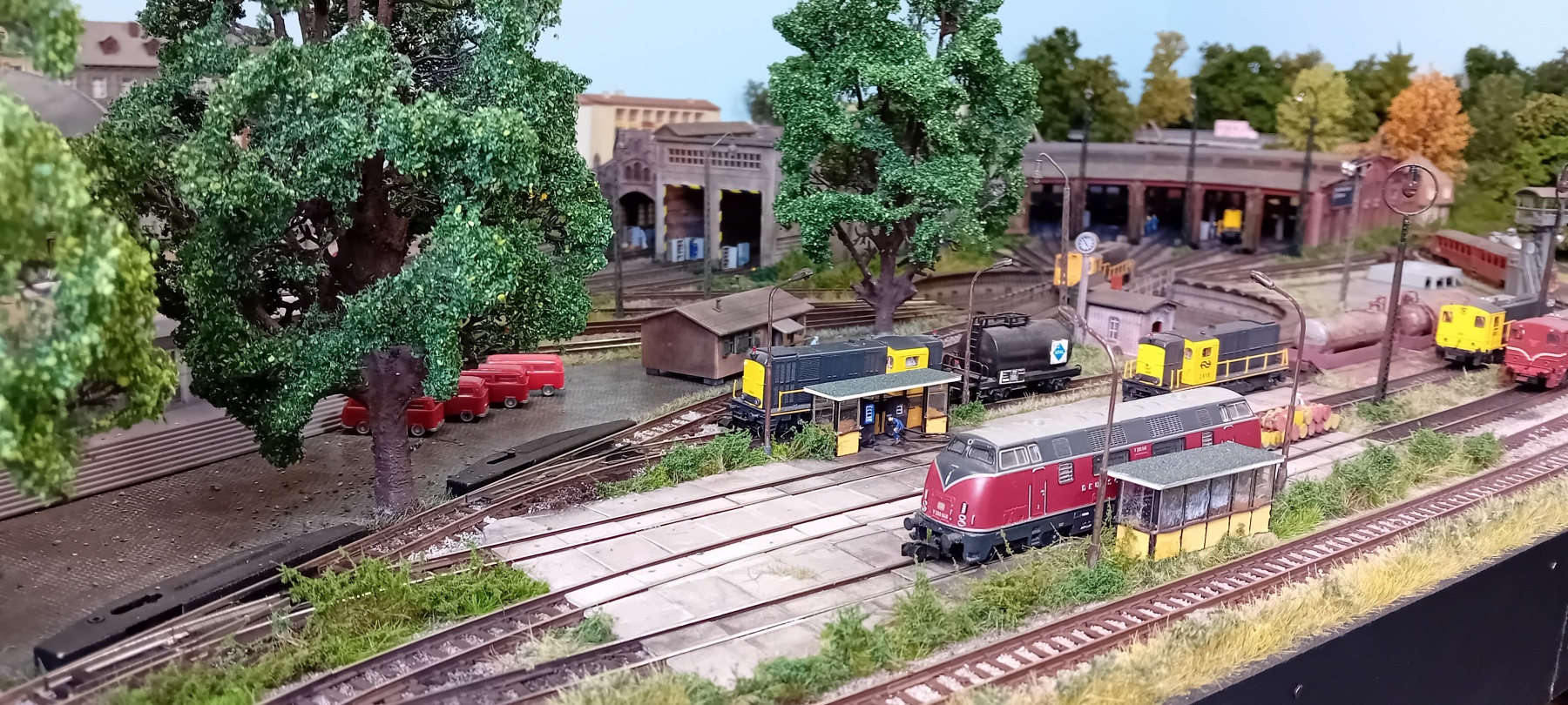

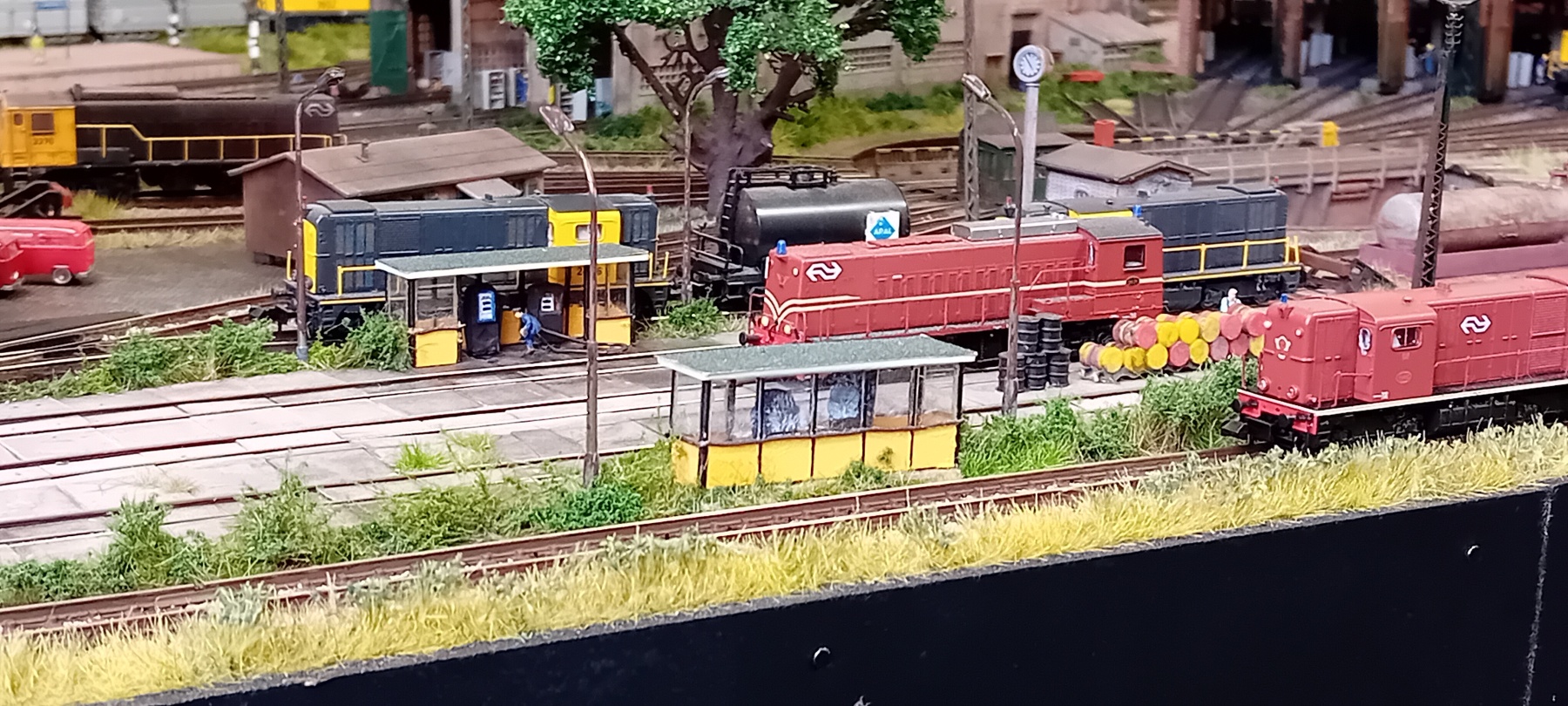

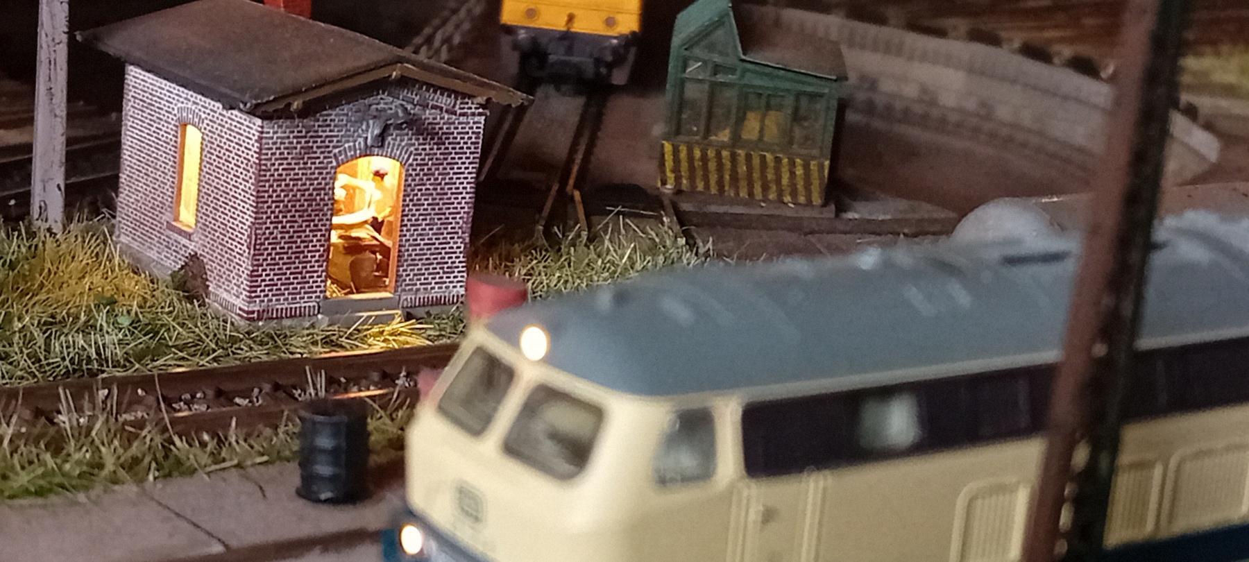

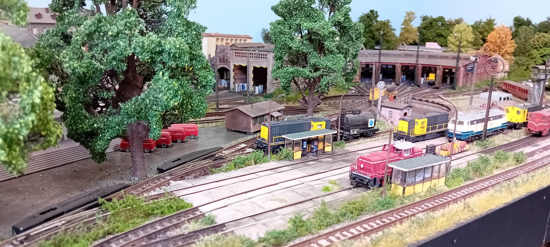

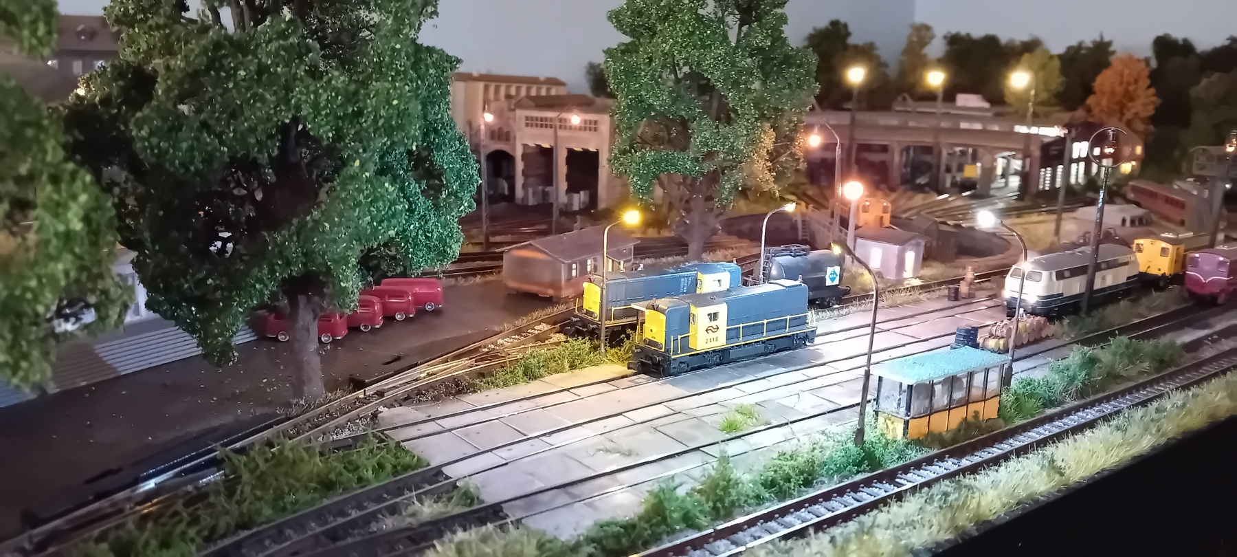

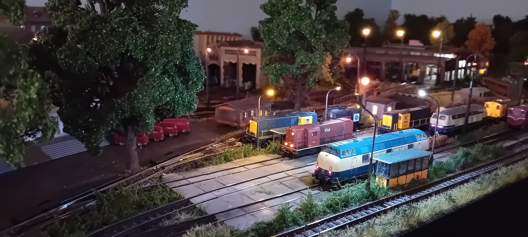

« Reactie #2264 Gepost op: 02 June 2024, 21:24:05 »
Zo.....eindelijk weer eens een update😃
De tankplaats is klaar!
Dat was me wel weer ff een werkkie hoor!!!
Al die betonplaten op maat vijlen (zijn van een soort steenplaatjes) en in lijmen..
Ook moesten er van die hokjes (geen idee hoe die heten?) komen waar de pompen in staan, ik heb die gemaakt van oude abri's die ik nog over had van de oude baan, wat moest ik er anders mee?
Natuurlijk ook alles lekker vervuild, het is per slot van rekening een tankplaats....daar word/werd wel eens gemorst :D
De plaatjes,
En ik heb nog een filmpje gemaakt,
https://youtu.be/NEarE__d1qY?feature=shared
De volgende update word van het PTT gebouw  :D
