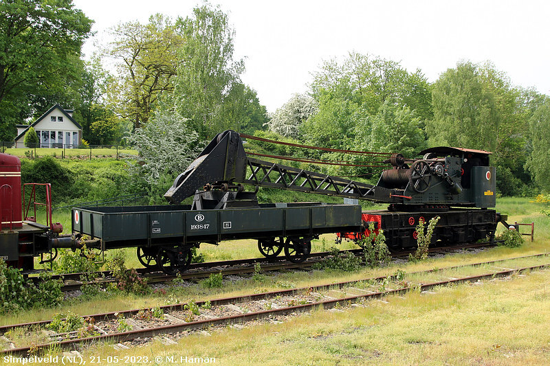

IJzelwagen NS 150901
NMS, Nico Spilt
Ook dit is verleden tijd

007-Martijn Haman zette de A313/6 NMBS bij de ZLSM op de foto. De kraan met originele schutwagen wacht hier geduldig op hun restauratie

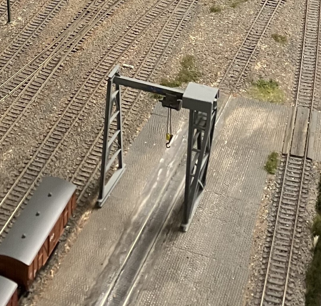

032 De Modelspoor Vereniging Twente heeft deze modeluitvoering van de Hengelose Kraan 1630 op de baan staan. MSV Twente/BNLS

034 En zo had ik hem in 1970 op mijn baan staan

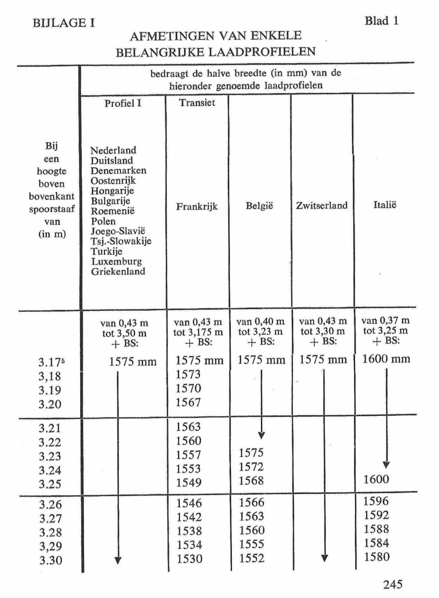

036 Bijlage I blad 1
037 Bijlage blad 2 en 3

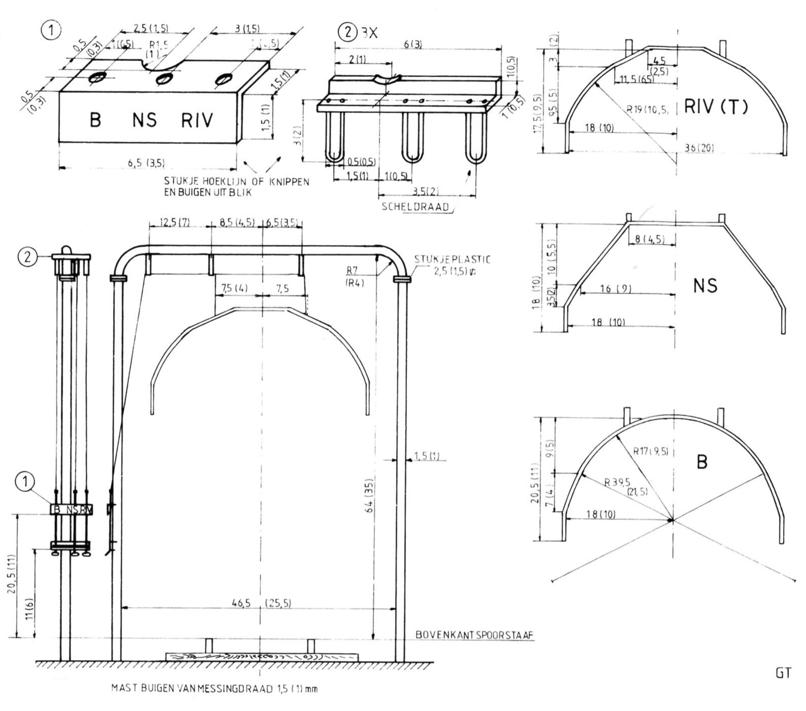

043 Tekening van Gerard Tombroek met de hoofdmaten van een Nederlandse Ladingmal
