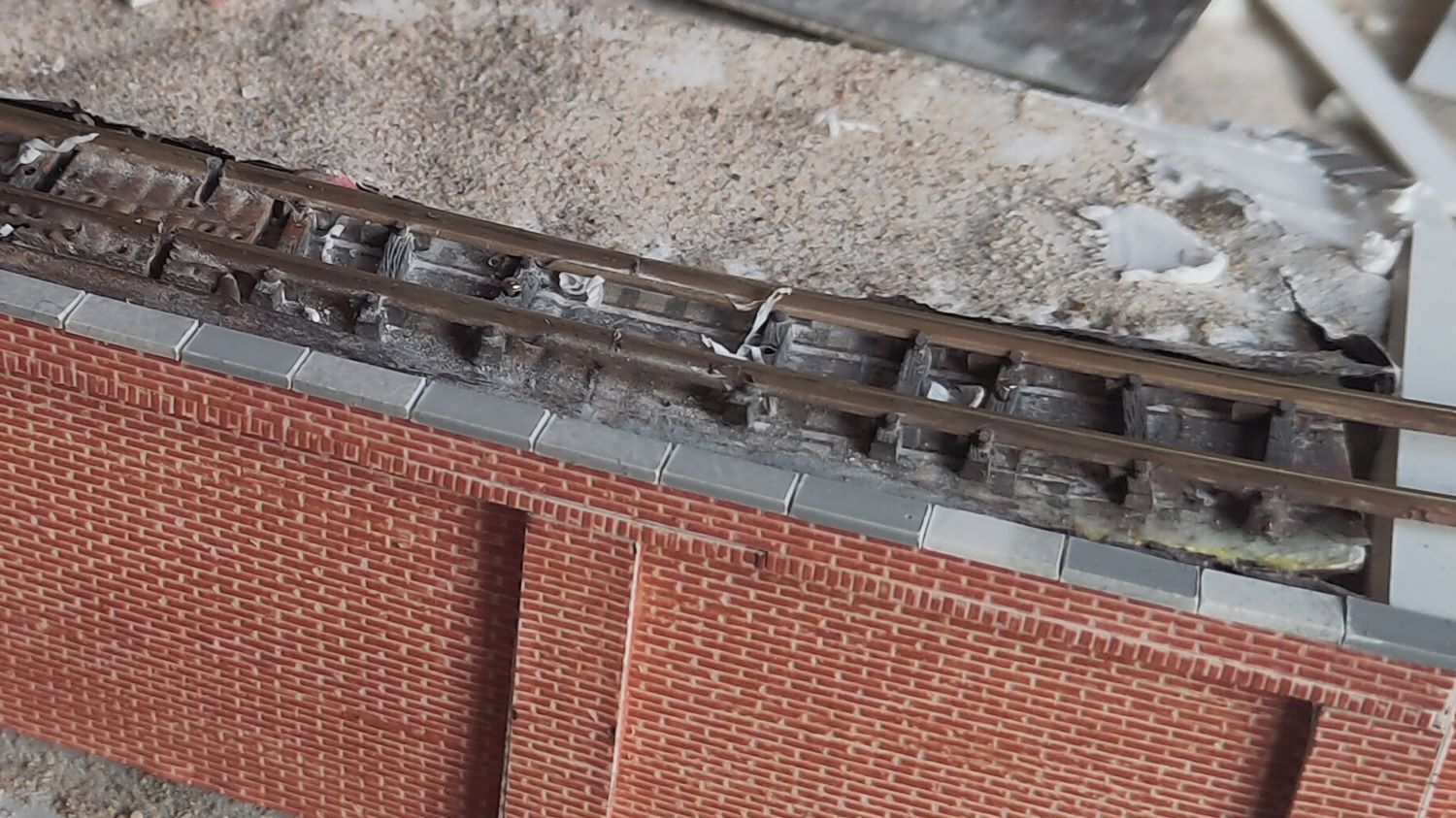

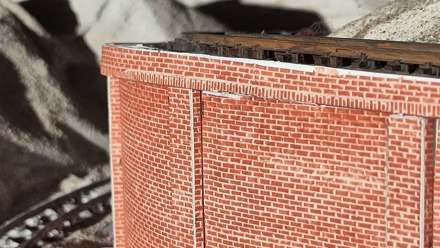

Het verhoogde spoor aan de voorzijde moest voorzien worden van steunmuren. Nu zou ik die uit plastic-card kunnen snijden, maar ik wilde eens experimenteren met Redutex. Nu ken ik dat merk van de dakpannen en daar bevalt het mij goed. Met de bakstenen heb ik nog geen ervaring.
Het fijne van Redutex bakstenen is dat je het makkelijk kunt snijden. Met goede druk op de liniaal kan je tot ongeveer anderhalf millimeter breed snijden. Daarnaast is het een dun materiaal, je hebt dus ook geen last van dikkere overgangen op de hoeken. Wel een witte naad, maar met een lichte wash ben je die ook kwijt.
Het nadeel is dat de bedrukking niet altijd recht is. Er zitten zowel hoge als minder hoge bakstenen in de bedrukking en ik heb het idee dat de voegen ook niet even recht zijn. En dat maakt het snijden wel lastiger. Na even oefenen had ik de slag wel te pakken en is er een leuk muurtje uit voortgekomen. De wash eroverheen komt later, eerst gaat de bestrating aan de voorzijde gelegd worden.
De bouwbeschrijving en een enkel plaatje meer is te zien op mijn blog

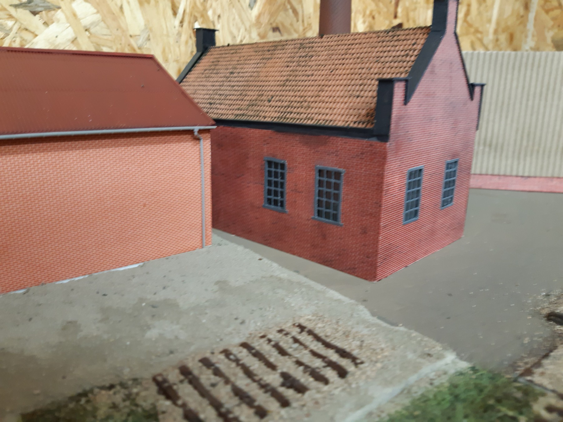

Desnoods zelf printen: https://www.modelbrickyard.com/en
Of geprint te koop, wat steviger en beter op kleur dan zelf printen : https://www.scalemodelscenery.co.uk/oo-gauge-brick-papers--texture-sheets-53-w.asp#brick
Geen relief/structuur idd. Maar een diep uitgesneden voeg is max een paar mm tot een halve cm. Een halve cm gedeeld door 87 is 0,05 mm (vijf honderdsten van een milimeter) ....dat ga je niet zien. Maar voor ons modelbouwersgevoel moet er wat relief zijn, dat snap ik.
Op de foto rechts kant en klaar gekocht van Scalemodelscenery en links een zeer oud baksteenvel van GmenS (Piet Peetoom) destijds. Geen idee of dat nog bestaat. Kopse kanten werk ik bij met een zelf op kleur gebracht mengsel verf.
Mijn eigen print nog niet gebruikt.

wow, die zijn ook tof! Ook bij mij moet het er het één en ander bijgewerkt worden. Dit kan vrij eenvoudig met een mengsel Vallejo verf. De kleur is goed te benaderen.
Maar het gaat vooral om dit soort stukjes:
De bovenrand is ondertussen al wel bijgewerkt en voorzien van een tegelrandje.
Nu de tegeltjes nog eens gaan verven :)

mi Leent het Redutex zich juist om die reden niet goed voor muren. Wel voor straten. Daar wordt elke vorm toch aan gort gereden.
Besides, R is een dure hobby, en er zijn genoeg goede alternatieven.

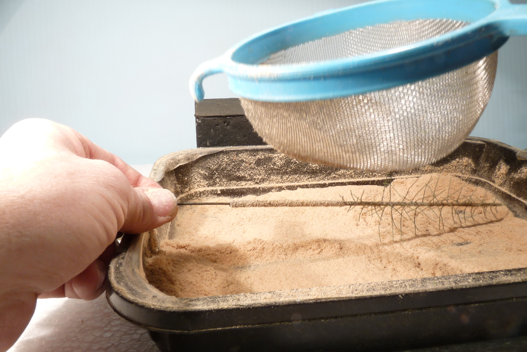

Er is trouwens nog steeds in de encyclopedie van dit schitterende forum een beschrijving om een "slanke" natuurlijk ogende stam te creëren. ;)
gewoon een kerndraad met eromheen gedraaid 0,4 mm draden met lussen.....
heel fijn zaagsel of restjes fine turf met een zeef opbrengen. 1 of 2 laagjes.
Jos
