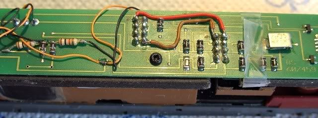

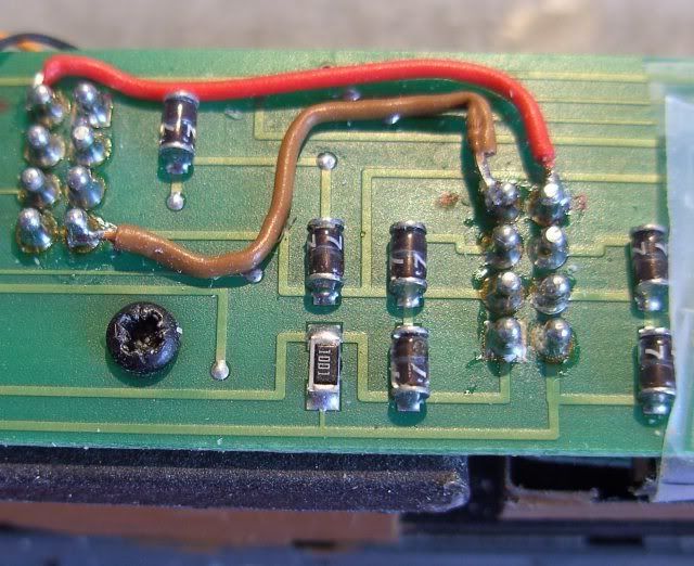

GerritM
  • Berichten: 485
Re: Trix ICE III NS wisselt stroomafname niet om.
« Reactie #26 Gepost op: 23 April 2008, 19:14:20 »
De Trix ICE 3 schakelt inderdaad om om ervoor te zorgen dat het vooruitrijdende koprijtuig voor de stroomafname zorgt, net als bij de Roco TEE Ram D4.
Alleen, en dat staat nergens echt duidelijk in de handleiding, werkt dat nietmeer als je er een decoder inzet en daarbij ook het 2e plugje omdraait (wat volgens de handleiding moet gebeuren) er wordt dan wat lokale elektronica buitenwerking gesteld.
Ik heb dat bij toeval ontdekt doordat alrijdend de koppeling, van het achteraan rijdende koprijtuig, losschoot en daardoor de trein tot stilstand kwam.
Toen aan het meten en lezen geslagen. In de manual bleek toen alleen bij puur analoogrijden over omschakelen gesproken te worden.
Wat je bij De Roco TEE met een plugje kunt doen heb ik toen bij de ICE zelf gedaan, gewoon zorgen dat ze allebij gebruikt worden. Dit geeft geen enkelprobleem, mits je voldoende lange secties toepast. Dit laatste geldt natuurlijk ook bij stroomafname alleen via het achterste koprijtuig.
Zal zometeen mijn foto's ook hier plaatsen.
Groet Gerrit
Het gaat alleen om de rode en bruine draden, de weerstandjes en andere draden hebben met LED-binnenverlichting te maken.
Ik heb ze nu via Photbucket geplaatst want via de site lukte niet.
« Laatst bewerkt op: 23 April 2008, 19:29:12 door GerritM »
