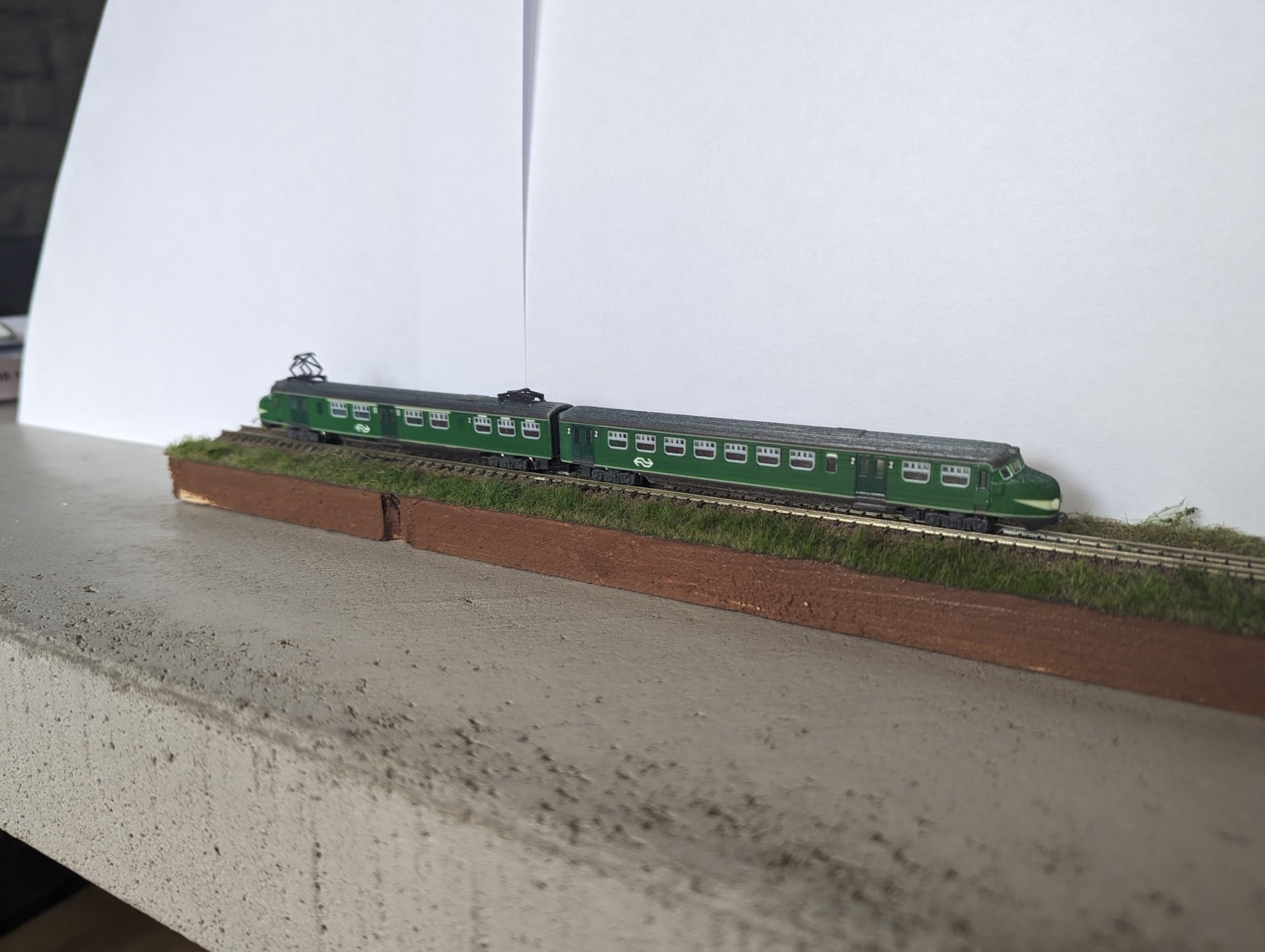

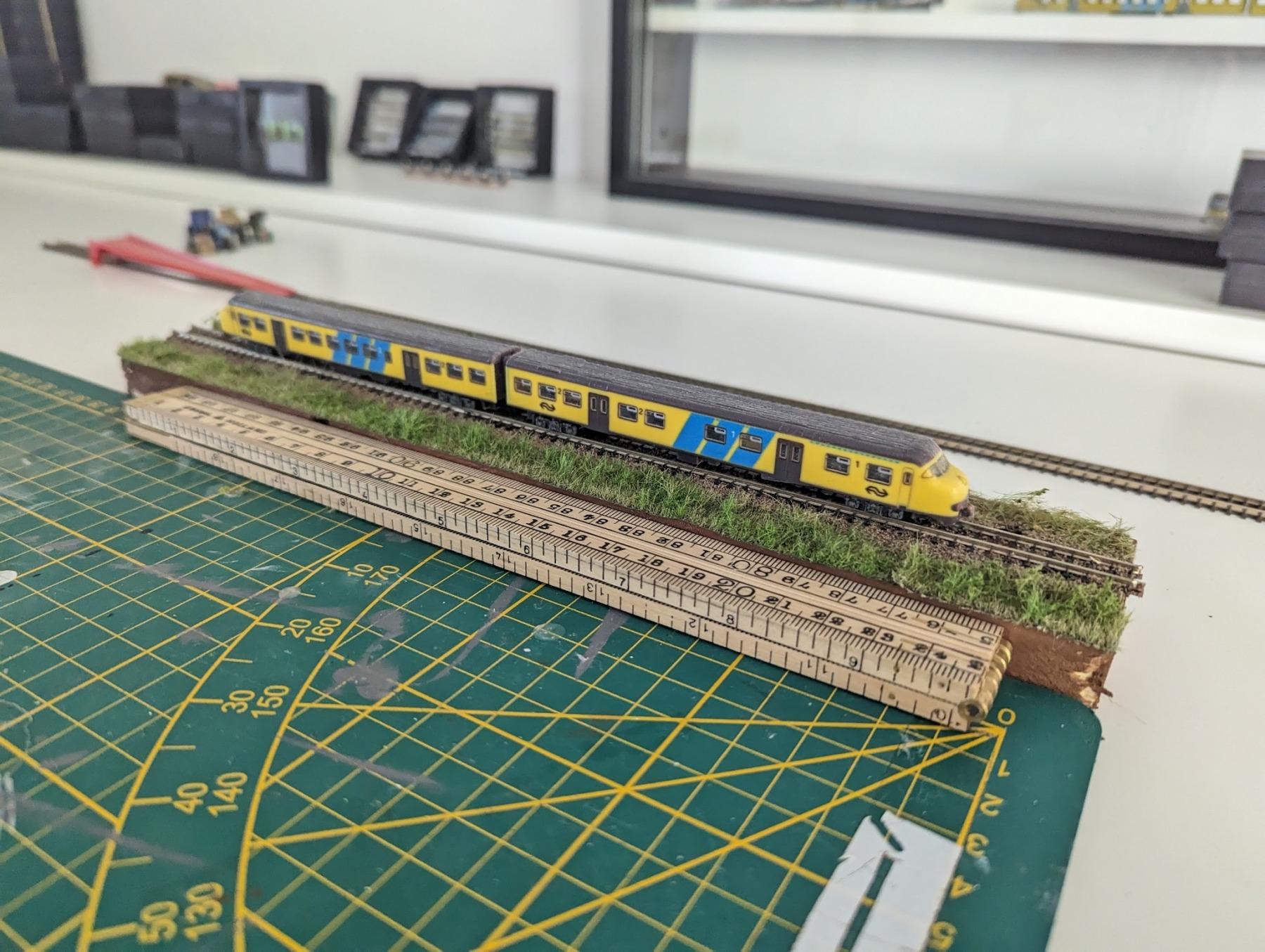

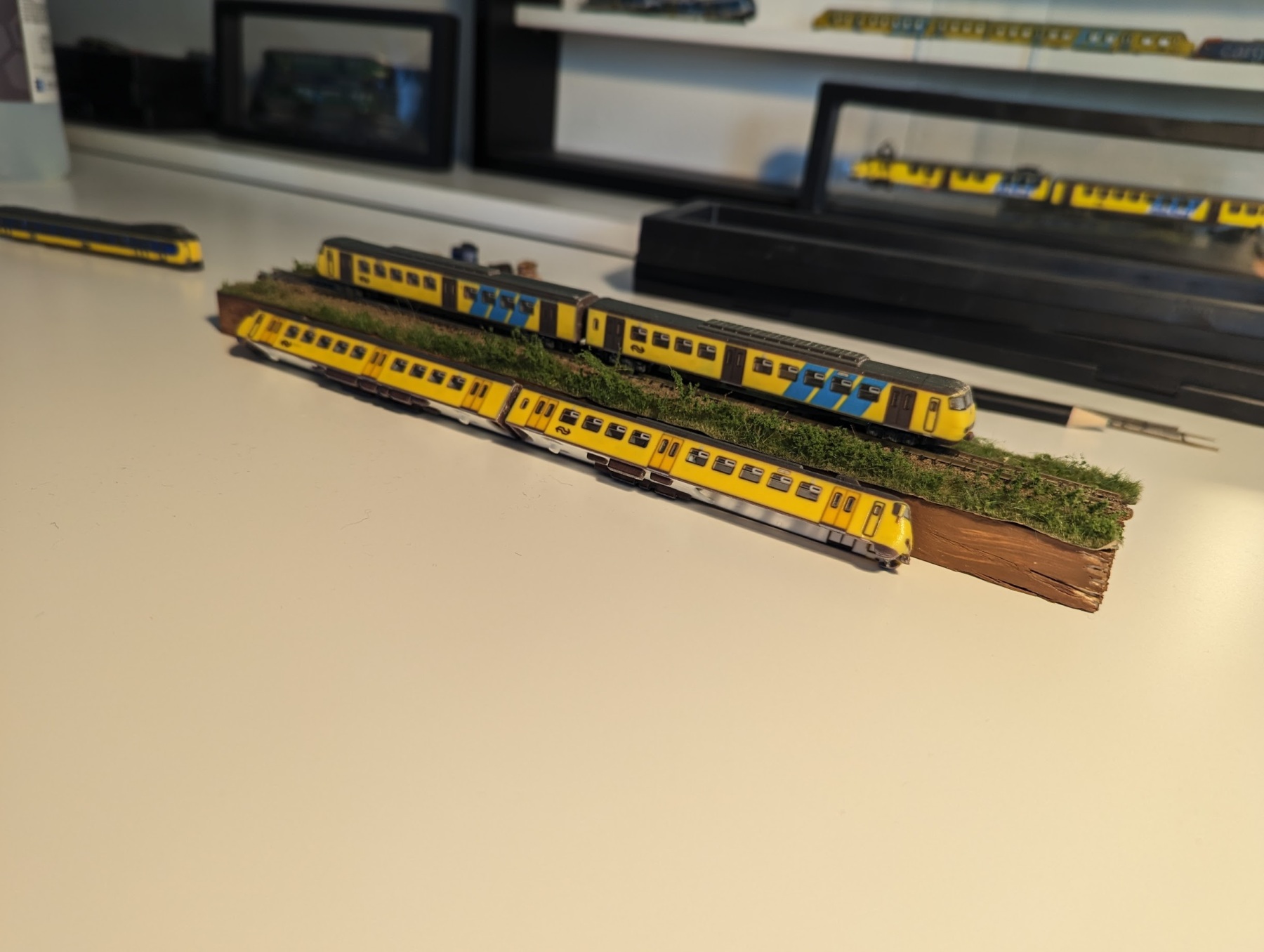

Even een klein verzameltopic van al mijn treinen in Z!

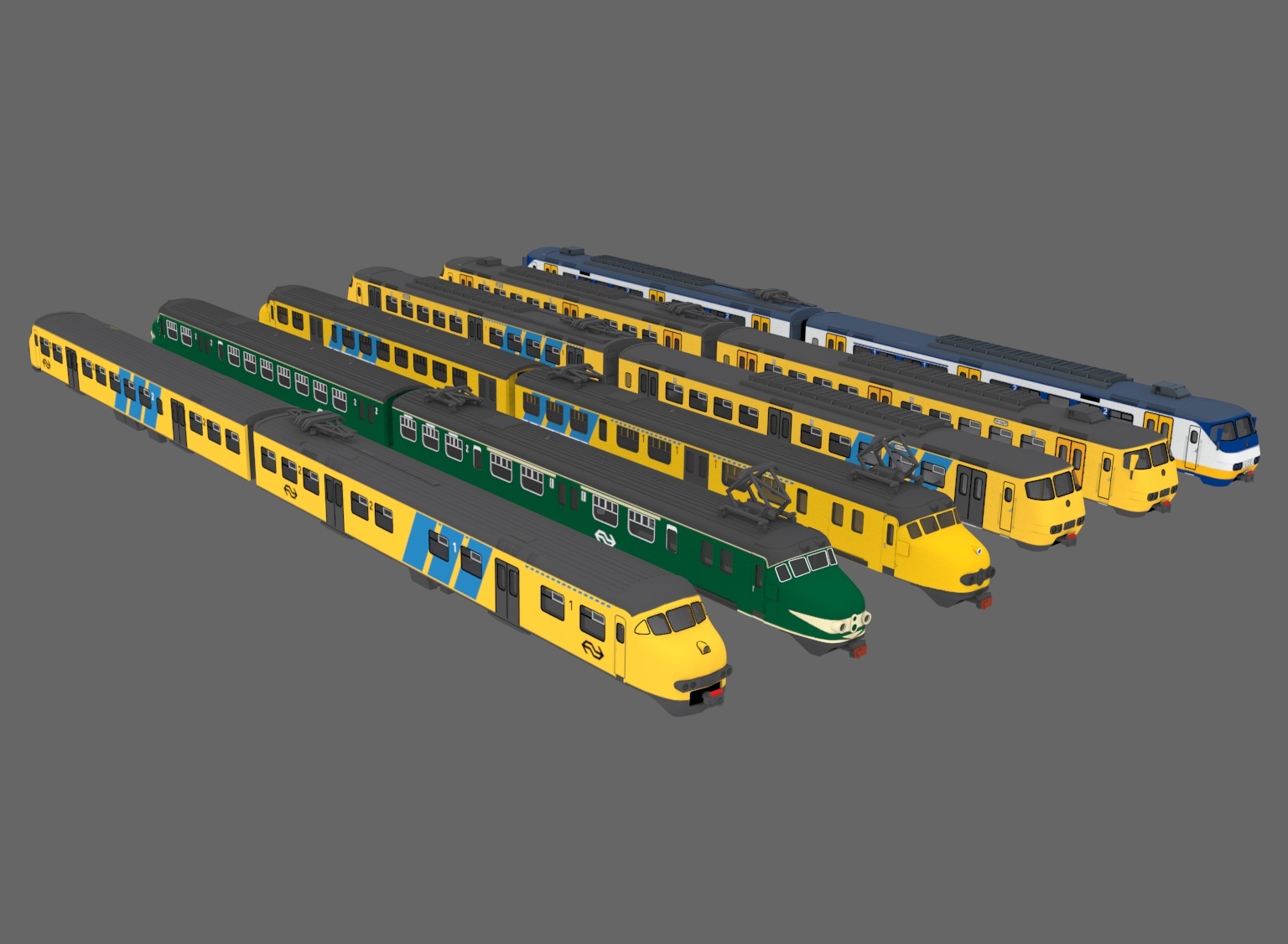

De daadwerkelijke collectie is iets groter, maar ik ben sindskort begonnen met alle Z treintjes opnieuw in te kleuren.
In mijn eerdere prints zijn de kleuren inconsistent, ik heb geen vaste kleur gebruikt omdat de kleuren er nooit perfect uitkwamen.

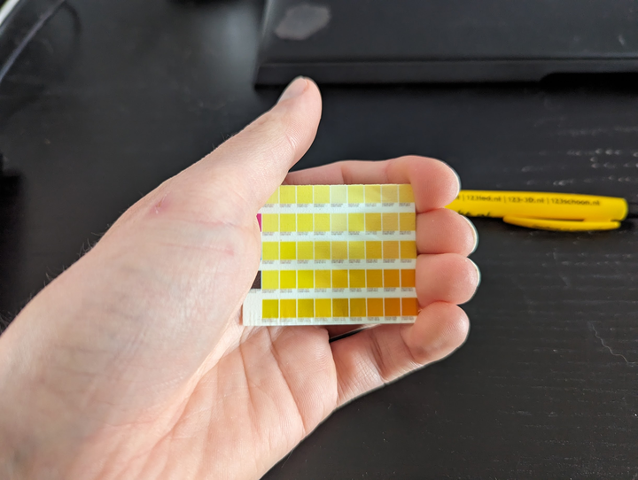

Nu heb ik laatst een Geel test gedaan;
Hoewel de kleur dus in 3D / op de computer er anders uitziet, weet ik welke kleur ik moet selecteren (in 3D ziet het geel er donkerder uit dan het uiteindelijk geprint word).

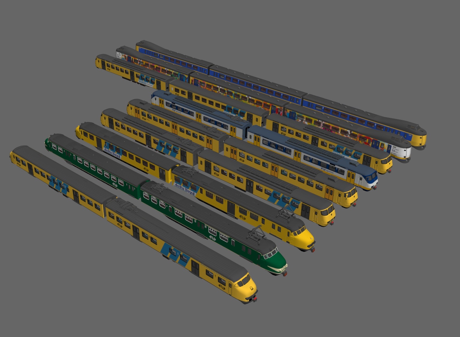

Maar hierdoor kan ik dus alle treinen opnieuw inkleuren;

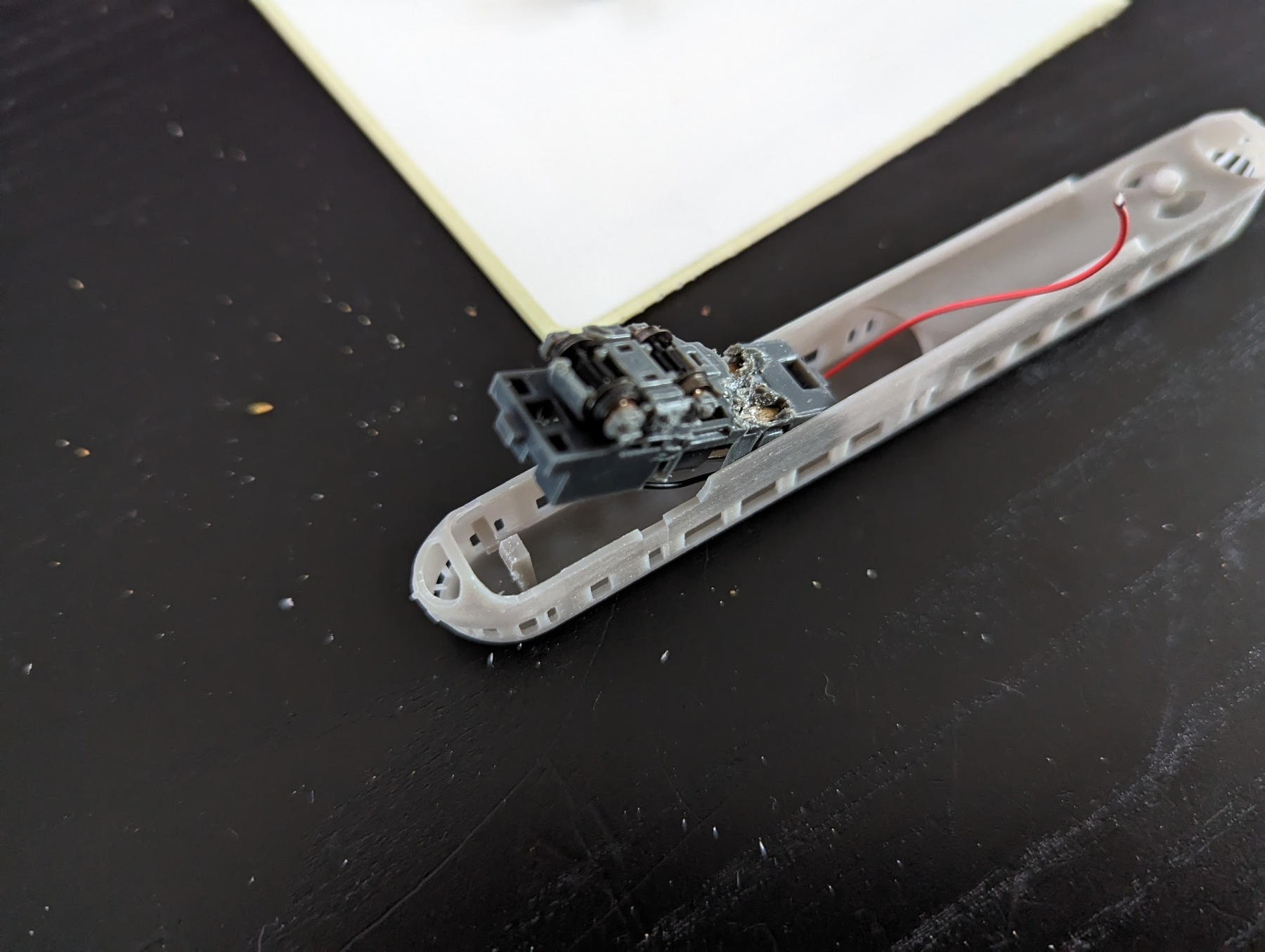

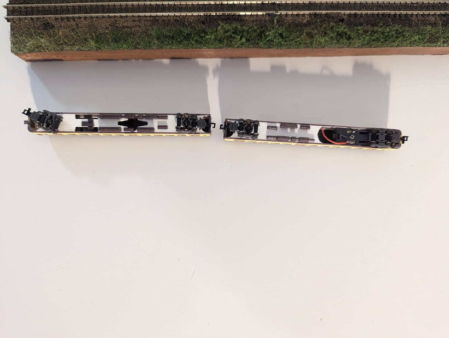

Daarnaast ben ik bezig om de treinen Plug en Play te maken.
Op dit moment shroef je de draaistellen binnen 30sec erop, het motor onderdeel moet je nu nog er in schuiven en met druppeltje lijm op zijn plek houden.
De volgende test print heeft een klipje aan de binnenkant, doel; motortje zonder lijm erin en uit kunnen halen!

Mitchell je bent een kunstenaar. Dit is dus Z schaal, prachtig.
Groet Meino

Dankjewel Meino.

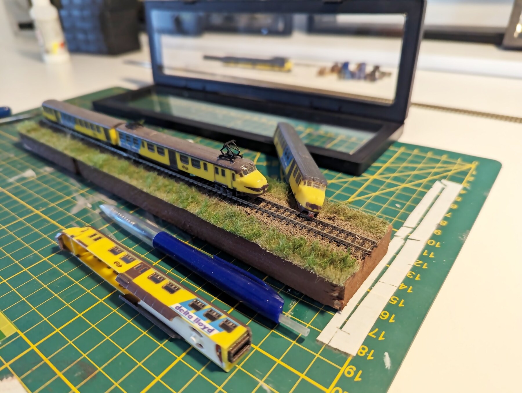

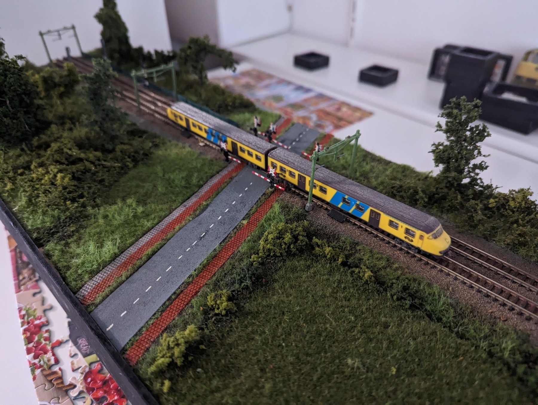

Zo ziet de Plan V er dan op de baan uit:
En ondertussen is het weer lunch pauze, dus we kunnen weer gaan kleuren:

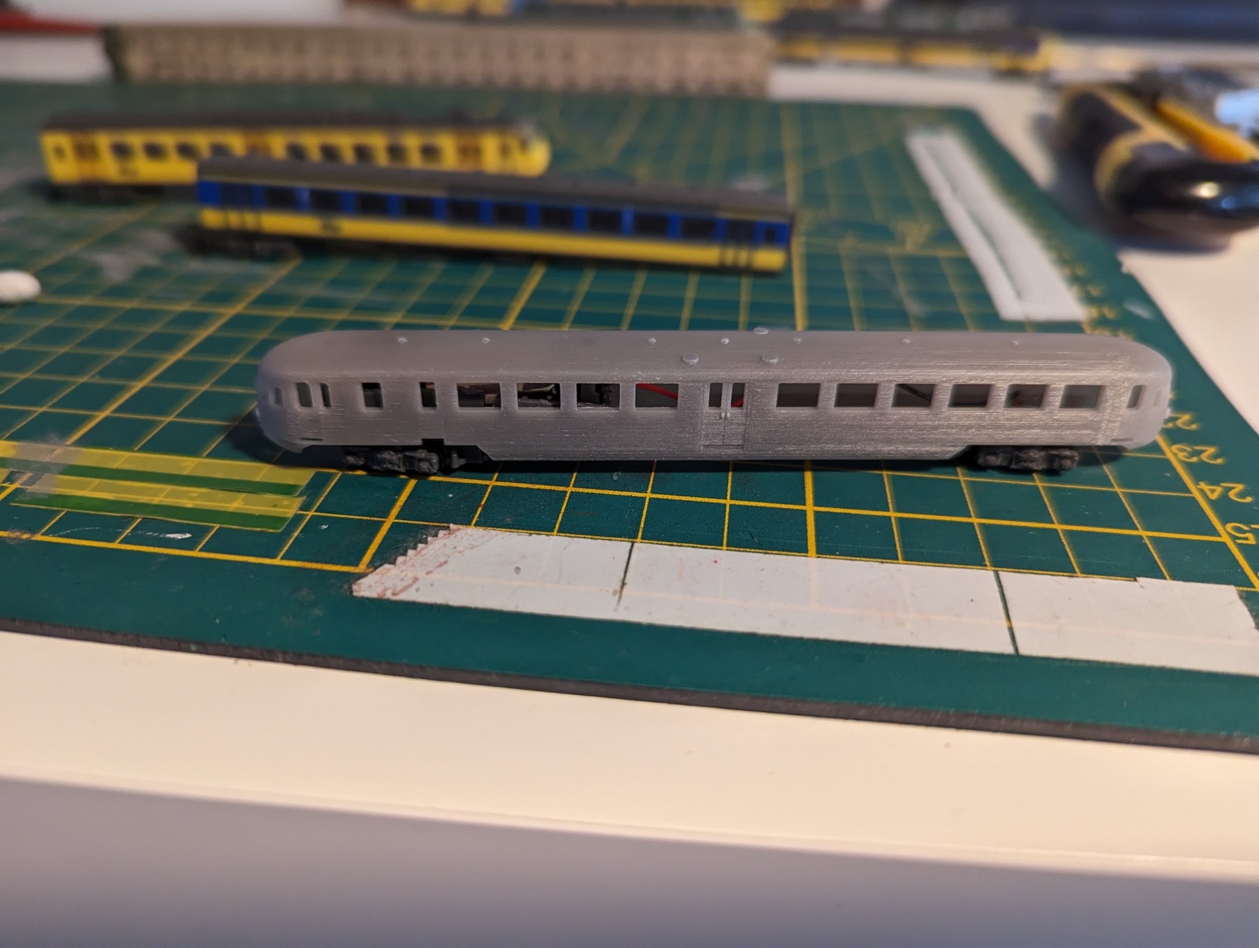

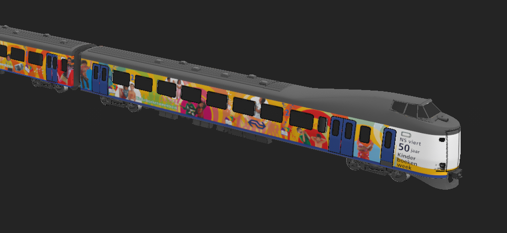

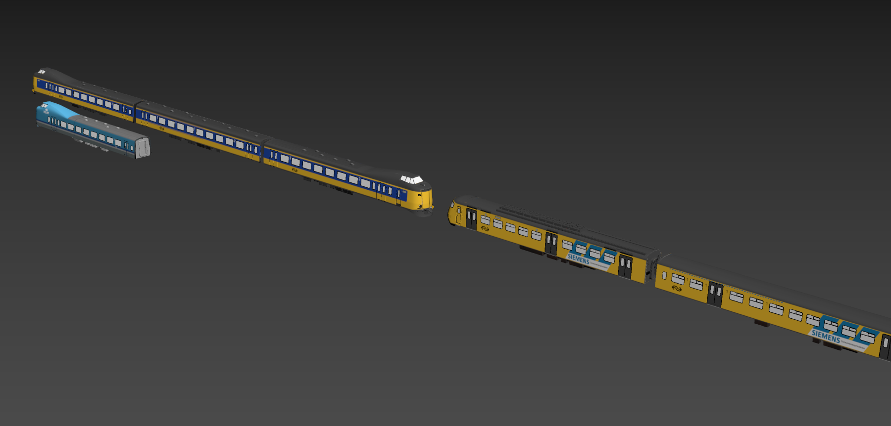

De volgende 3 prints die ik ga doen:
SGM 3delig
ICM
ICM KLM
ICM Kinderboekenweek

Op dit moment zijn de modellen direct via mij te bestellen, dat scheelt behoorlijk in kosten
Ik ben nog druk bezig met het verbeteren, nu moet je nog druppeltje lijm gebuiken, binnenkort hopelijk niet meer.
2 delige trein is €125 aan kapjes,, je moet dan nog wel zelf een Rokuhan Shorty trailer en Rokuhan Short Motortje bestellen (als ik solderen onder de knie krijg en goeie voorraad aan onderdelen heb misschien kant en klaar verkopen)
zelf is het overigens zo gedaan, de draaistellen schroef je van de Rokuhan Short, en met schroef en al verplaatje je het naar de geprinte kap; schroefje erin en klaar.
motortje dus op dit moment in geheel in de kap geschoven en met lijm vast houden, in de toekomst plug and play
Rijklaar maken; max 5min werk

Test 90% succes!
Voorste clipje werkte perfect, de achterste zat net ietsie pietsie te ver naar achter en klikte dus niet vast.
Maar de voorste was sterk genoeg om hem op zijn plek te houden, kleine aanpassing en achter zal straks ook goed zitten!
