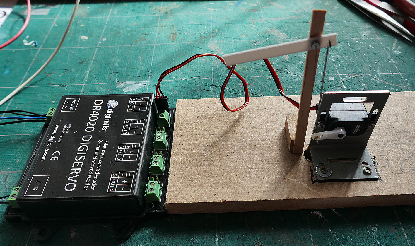

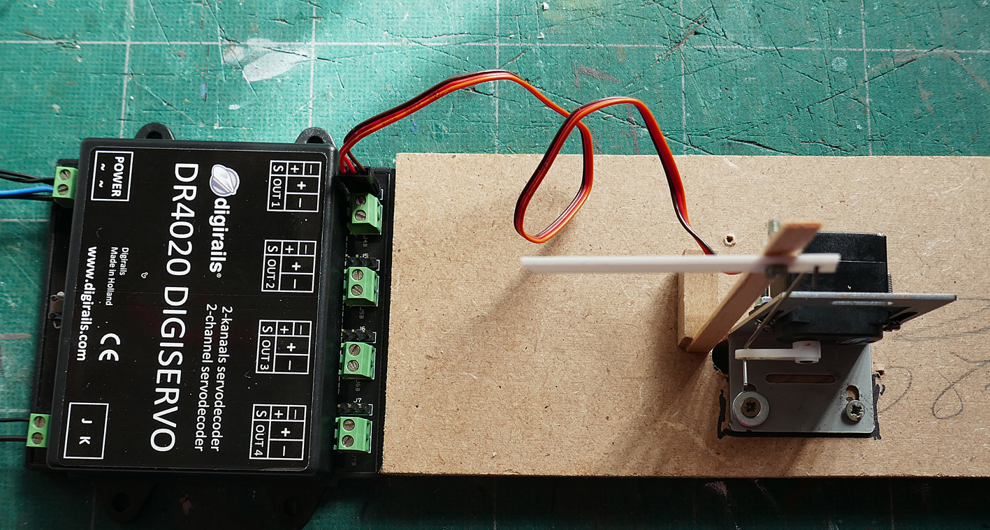

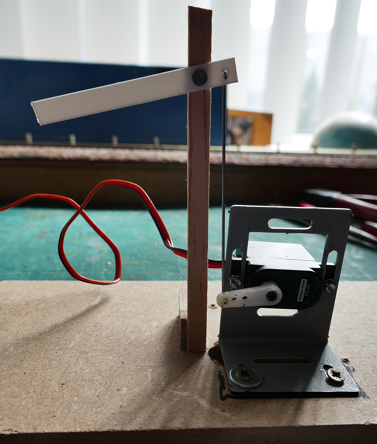

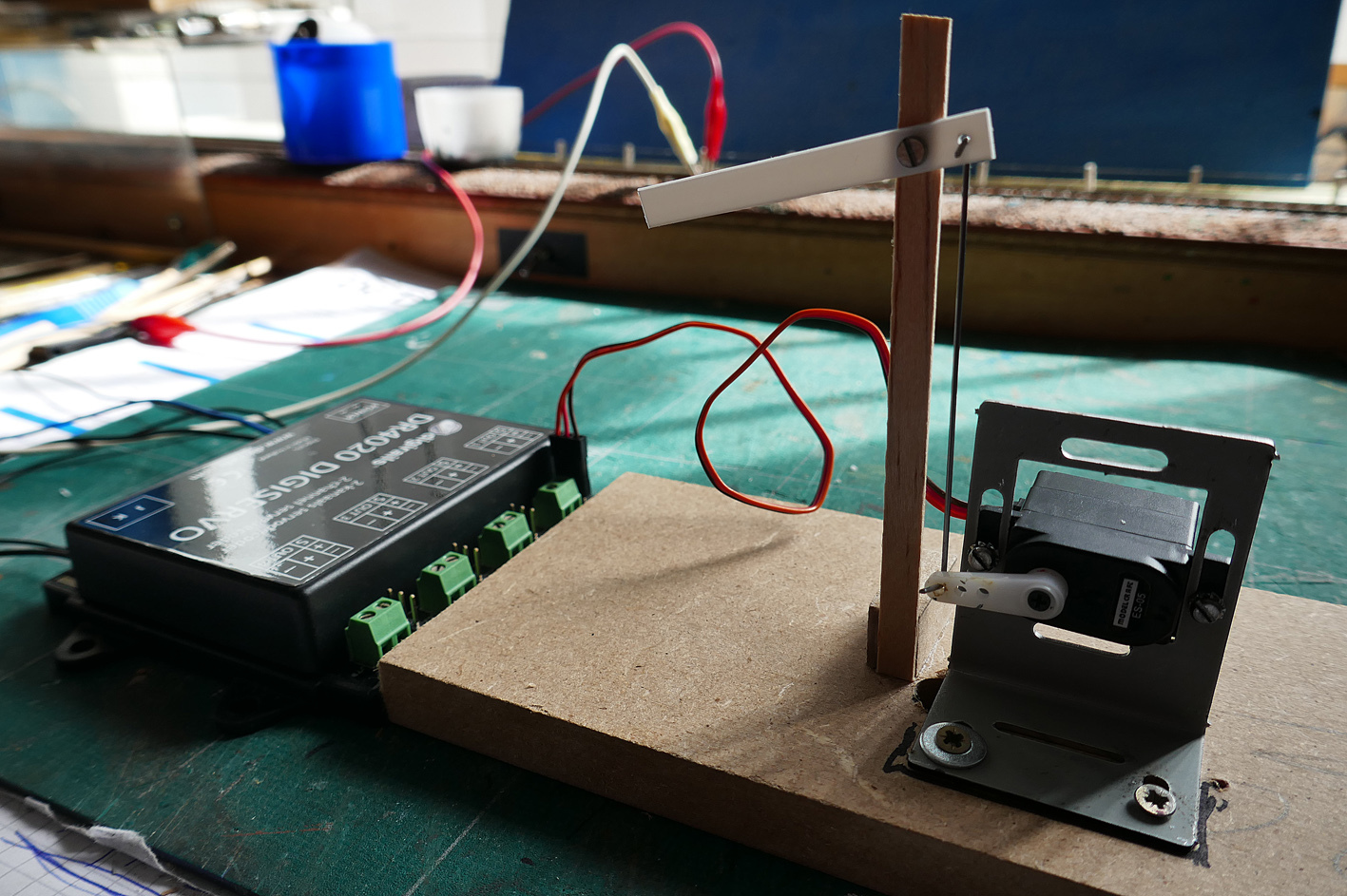

Om de servo goed te kunnen instellen voor een armsein heb ik even een proefopstelling gemaakt .
mvg Henk
