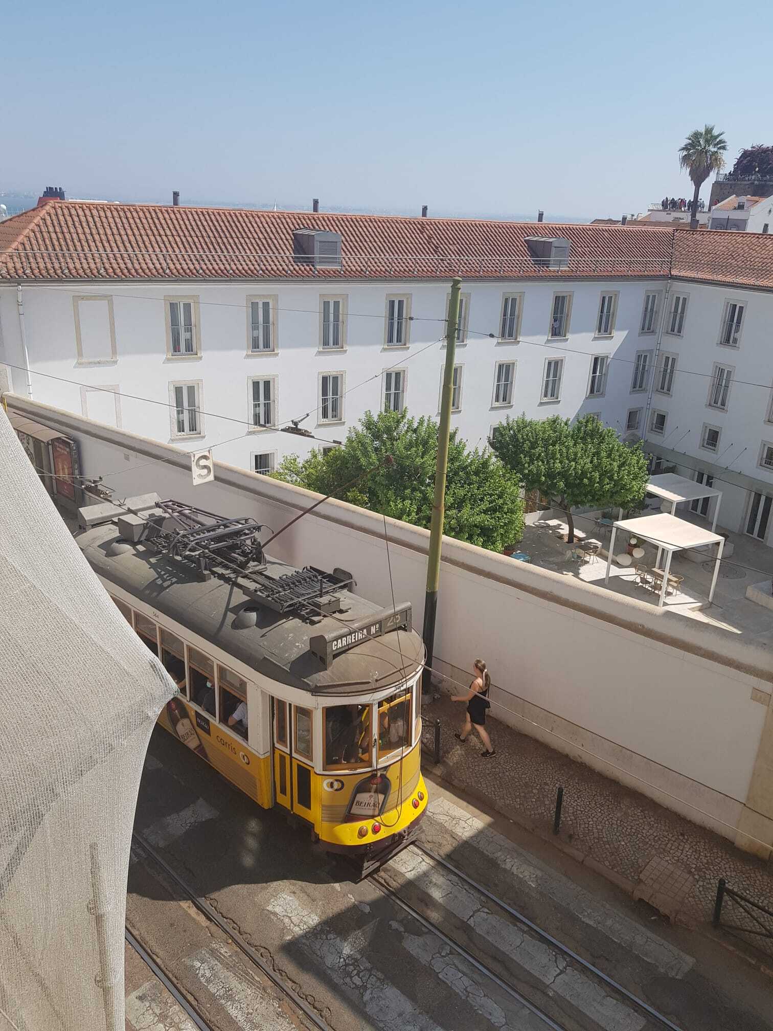

Hi Sven,
Hierbij 2 foto's uit de serie die Wim gemaakt heeft, en de aanleiding was voor dit project:

Bedankt beiden, daar kan ik wel wat mee. Het ziet er nu niet uit. En die glans moet er natuurlijk ook af. Komt goed. Er zijn nog twee andere modellen onderweg. Een variatie op de rode en een groene.

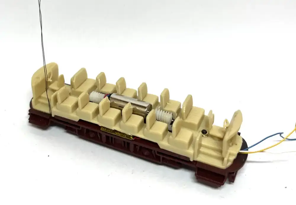

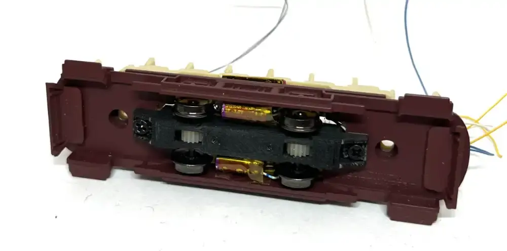

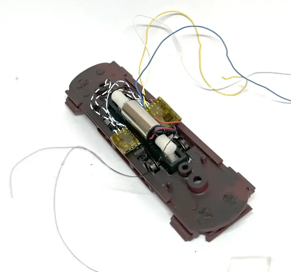

Ik ben een beetje door tandwielen en aslagers heen voor mijn Allrounder aandrijving, maar omdat ik niet kon wachten tot de bestelling binnen is, een eerder gemaakte aandrijving geplunderd en een aandrijving voor het Lissabon souvenir model gemaakt. Ik zag ook de mogelijkheid die het ontwerp van de tram ons geeft om de electronica uit het zicht weg te werken. De Zimo MN160 is zo plat, die past precies tussen de zittingen en bodemplaat. Dat geldt ook voor de stayalive, Zimo STACO4. De supercaps passen precies in de uitsparingen aan de onderkant. Hij rijdt al mooi, maar nog een koplamp en binnenverlichting toevoegen, waar de draadjes al voor lopen. En poppetjes plaatsen.
Misschien het interieur een kleurtje geven, maar de stoelen van deze versie zijn als het klopt beige. Wellicht de stuurstanden, maar of je daar uiteindelijk wat van ziet...

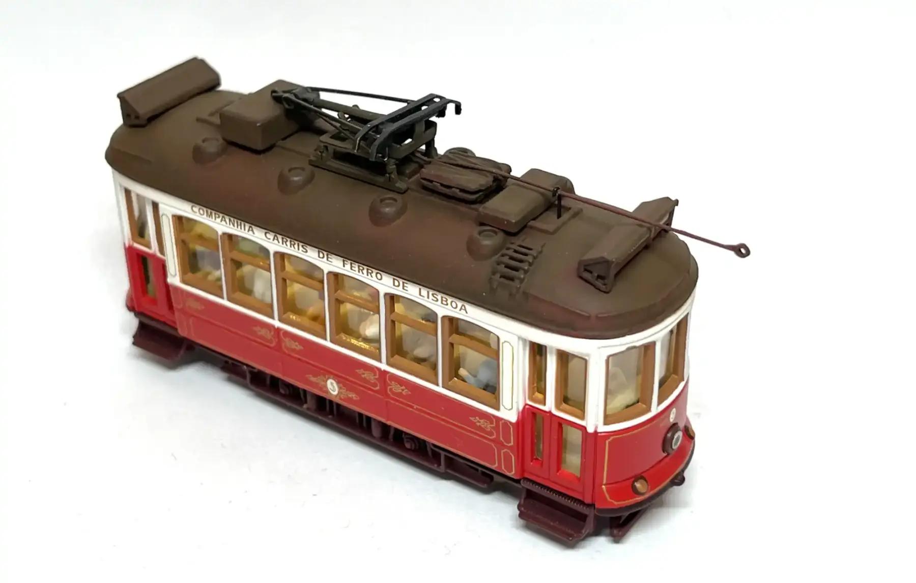

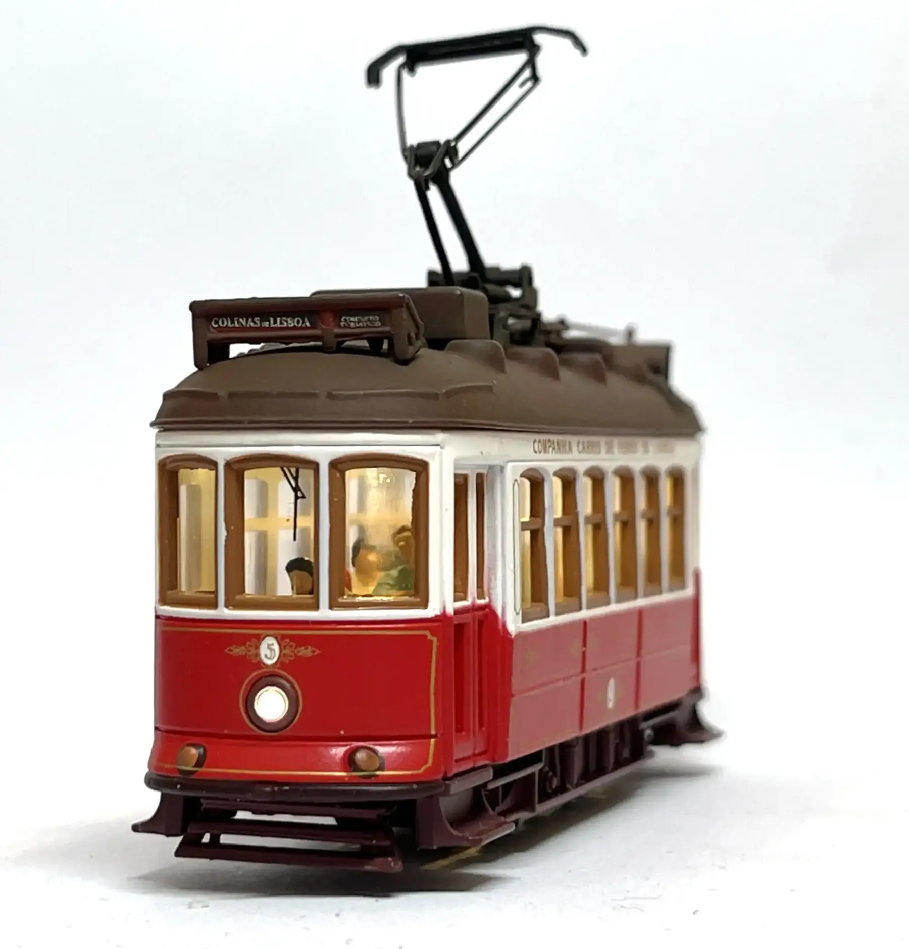

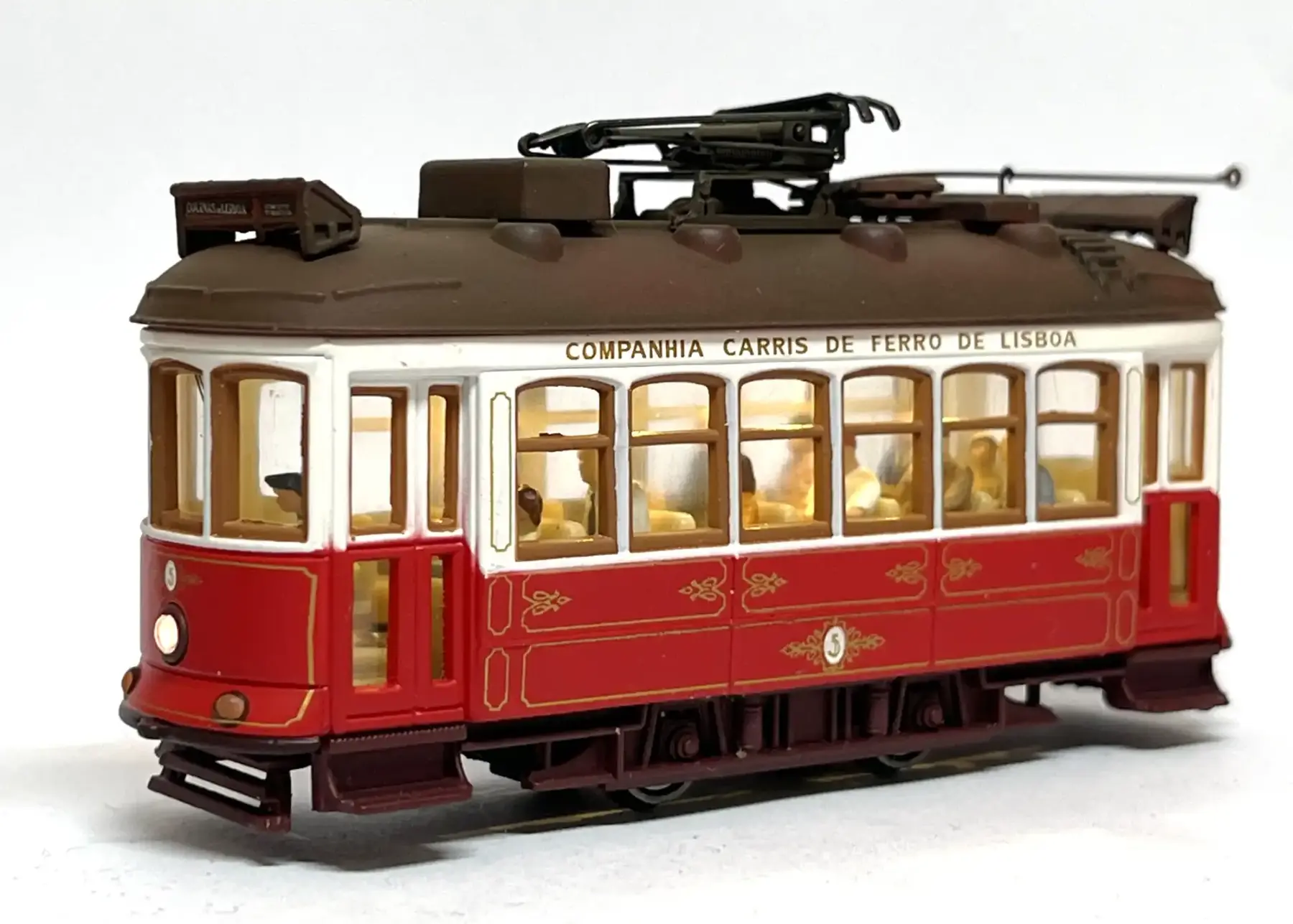

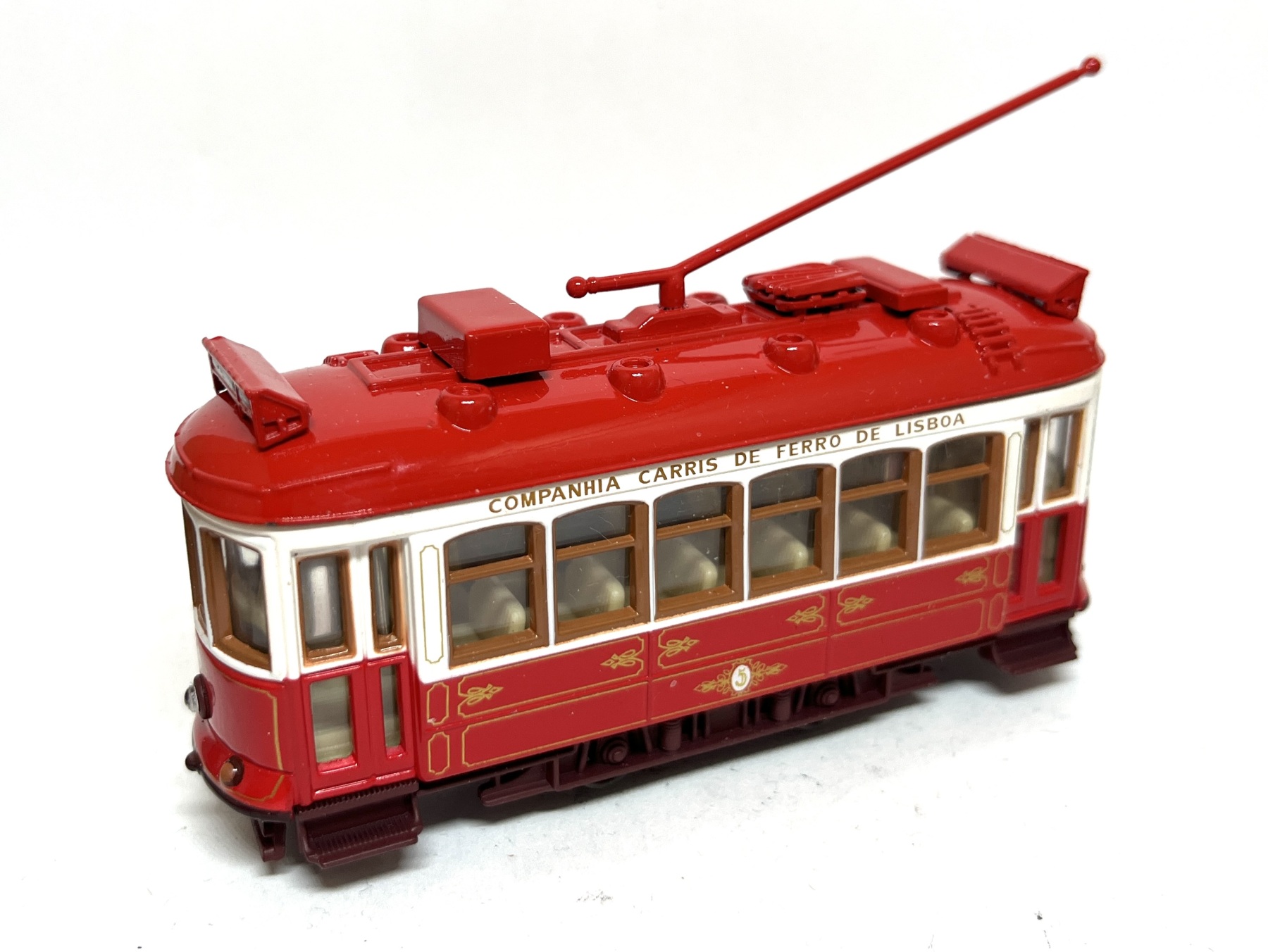

De rode tram is klaar voor Bas. Met Allrounder aandrijving, decoder, stayalive en verlichting (koplampen en interieur). Ik heb het dak verweerd, wat twee keer opnieuw moest, omdat de verf die er al op zat mijn verf niet vast hield. De kast zelf heb ik met een matte lak gespoten, zodat het speelgoedgevoel van de standaard glanzende laag verdwijnt. Verder heb ik ook een nieuwe trolley gemaakt van 0.45 messingdraad en die wordt met een haak, zoals in werkelijkheid, naar beneden gehouden. En het heeft een Sommerfeldt pantograaf, die op een 3D geprint frame staat.
Het goedkope speelgoedmodel komt zo plots als een serieus model naar voren. Door de ingebouwde Zimo STACO4 stayalive krijgt het 12 seconden extra stroom.

Inclusief reizigers.
Wow, ziet er serieus uit (y)

 (y)zo, netjes gedaan Sven! (y)
Bas moet nog opletten, 12 seconden batterij...die rijdt zo naar de andere kant van de baan.

Fraai gedaan Sven!
Het werd serieus toen ik aan de trolley begon, toen was er geen weg meer terug. 😬
Wim, dat is meer voor als de stroom wegvalt. Is de baan niet rond of heeft het een doodlopend eindpunt?
Ik werd er door Geert de Heij aan herinnert dat het natuurlijk wel heuvelproef moest zijn. Even getest.

Indrukwekkend!
Mooi gemaakt, Sven.
Die 12 seconden is vergelijkbaar met de Billard railbussen van REE. Werkt in de praktijk prima.
