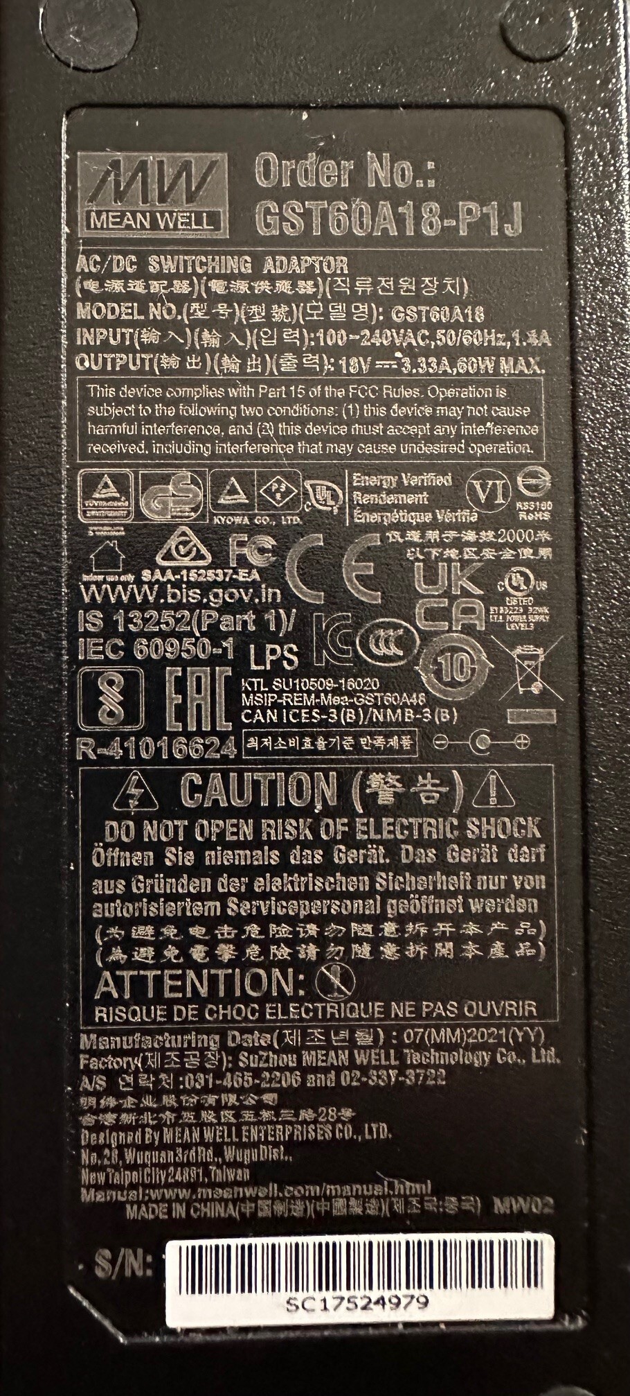

Klopt, onderzoek is afgerond. De GST serie is niet geschikt voor gebruik als voeding voor speelgoed. Hij mist inderdaad het zo bekende dubbele vierkantje dat dubbel geïsoleerd aanduidt.
Gemeten hebben we, dat er zowel een ohmse ( hoog > 10 MOhm ) als een capacitieve verbinding tussen de N, L, PE onderling als tussen deze 3 polen en de GND van de uitgang.
Resultaat is dus, dat je op de GND (min) ca de halve Netspanning meet t.o.v. de ingangspolen L, N, PE. Gewoon gemeten met een normale Multimeter.
Dit is bij gebruik als enige Voeding in het hele systeem geen probleem, zolang je niet rails oid aanraak. Doe je het wel, voel je een lichte prikkeling ;)
Erger is, dat deze verbindingen graag een aard-lus veroorzaken wanneer er meer dan 1 van deze voedingen in gebruik zijn aan de baan. Met name de USB's van de Laptop of PC zijn hiervoor extreem gevoelig.
Tja.... en dan koop je er 10.000 zonder te weten of ze goed zijn...  :o ::) dat kan natuurlijk iets met je bedrijf doen  :-X
Anyway, de GST serie is dus óók niet zondermeer geschikt.
Eigenlijk kun je alle voedingen gebruiken die dit teken hebben:
Zo het er nu op lijkt, zijn de GSM80B15-P1J en GSM80B18-P1J  de beste keus (y)

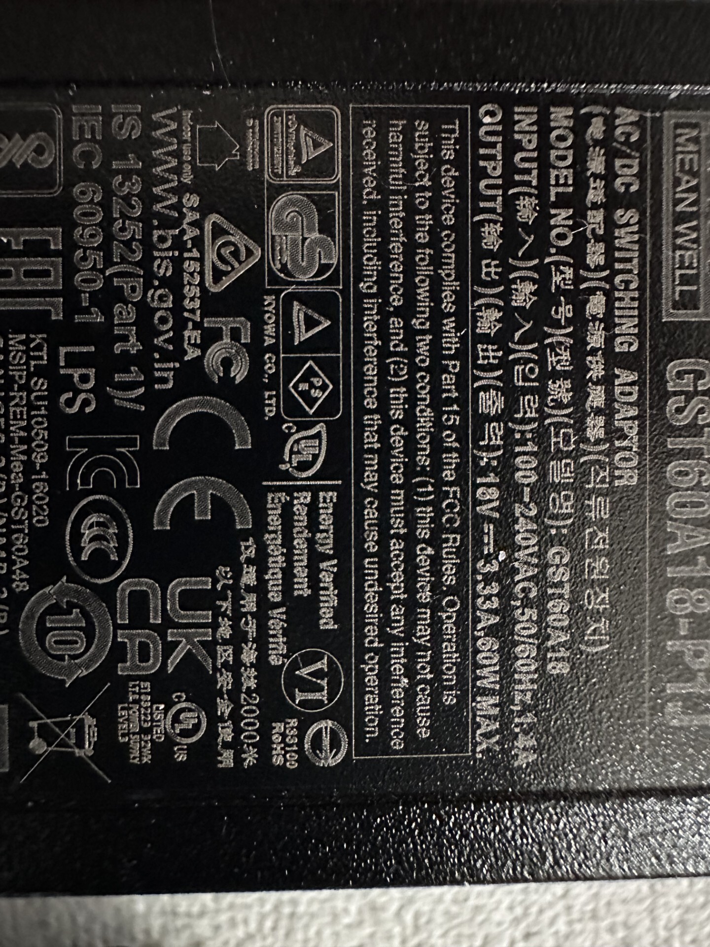

« Reactie #12 Gepost op: 29 May 2023, 13:19:24 »
Is deze duidelijk genoeg?
Henk

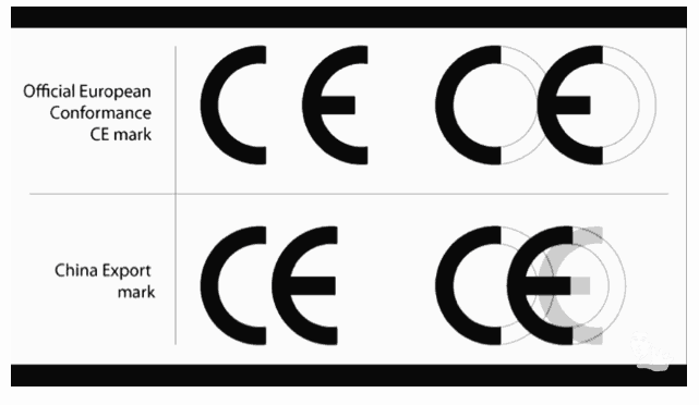

Het lijkt er sterk op dat het CE symbool op de voeding verwijst naar China Export en niet naar de verplichte CE markering. De vormgeving voor het symbool stemt m.i. namelijk niet overeen met het Europese CE symbool. M.a.w, je hebt er het raden naar aan wat die voldoet/niet voldoet.

Re: Gevaarlijke digikeijs voedingen (was: upgrade DR5000)
« Reactie #13 Gepost op: 29 May 2023, 13:26:51 »
Hier het verschil:
mvg, Erich
