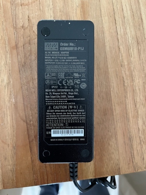

Vandaag deze voeding binnengekregen.
Zo te zien wel dubbel-geisoleerd. Beetje slordig dat ik geen netsnoer kreeg meegeleverd. Had ik waarschijnlijk apart moeten bestellen.

Dit is de juiste voeding. Wel mooi dat je hem al hebt, bij staan ze nog in Backorder bij de importeur.
De GSM is een medische voeding, een desktopvoeding met de galvanische scheiding. En het is een officiële Meanwell.

Arthur heeft een GSM60B18-P1J maar Karst noemde op 12-5 een GSM80B18-P1J
Die 60 is zo te zien leverbaar. Over de 80 kan ik helemaal niets vinden... tikfout of een nog niet uitgebracht type?
