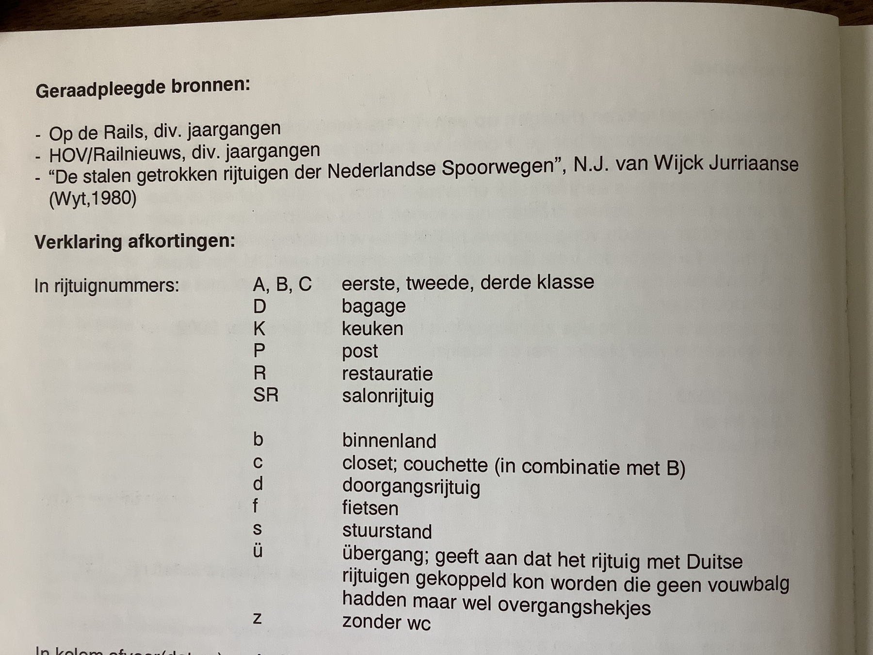

ik snap niet zoveel van de codes, wat betekend CDBD en bij de andere BDAD, ik zoek rijtuigen die rond 1986 op de ijssellijn reden, bij Union is bv nog Artitec-20.155.06 te koop, is deze inzetbaar ?
  • Berichten: 5606
  • Modelspoor is emotie...
Re: Plan E - 2023 oplage
« Reactie #57 Gepost op: 15 June 2025, 13:20:43 »
Als je googled zie je dat dit een gedeclasseerd 1e klasse rijtuig is, anders gezegd: een oorspronkelijk 1e klas rijtuig (8-ramer) wat nu dienstdoet als 2e klasse rijtuig. Het zou zo kunnen zijn dat dit ook op de IJssellijn dienst heeft gedaan, maar daar durf ik m'n hand niet voor in het🔥🔥te steken...
Edit: even gauw wat speurwerk gedaan:
- het is de voormalige B6510 (1955), vanaf 1956 de A6510. Is in 1969 vernummerd naar 50 8418 212-6 en is afgevoerd in mei 1988.
Wat die codes betref: ze zijn door Artitec niet op de juiste manier gebruikt. De verwarring ontstaat door het gebruik van alleen hoofdletters. De oorspronkelijke juiste codering uit 1955 is Bd8b, na de herklassering uit 1956 werd dit Ad8b, waarbij de A: 1e klasse, d: doorgangsrijtuig, 8: aantal coupés en b: binnenlandse inzet.
Op de foto hieronder een uitgebreidere verduidelijking:
(Uit: Alle getrokken stalen rijtuigen op een rij, uitg. STIBANS 2003)

De genoemde 20.155.06 is in elk geval uit de 2023 serie en heeft tot 1988 gereden. Volgens mij is het geen DE (diesel) rijtuig (misschien kan iemand daarbij helpen?) dan lijkt de kans mij aannemelijk dat deze destijds ook op de IJssellijn heeft (kunnen) geregen/rijden.

Klopt, is geen DE-rijtuig. Heeft in 1988 korte tijd als rijtuig tweede klas gereden.
