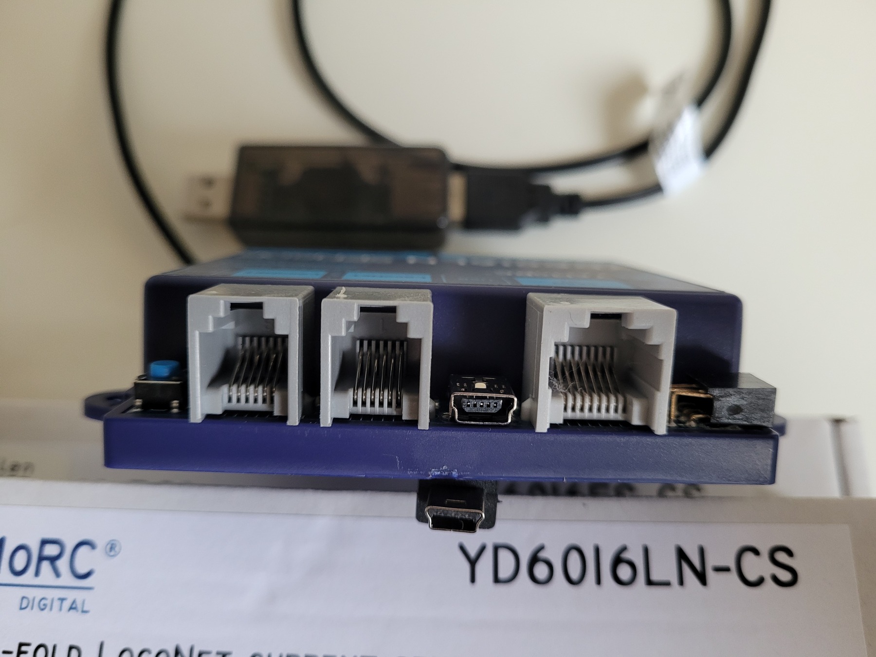

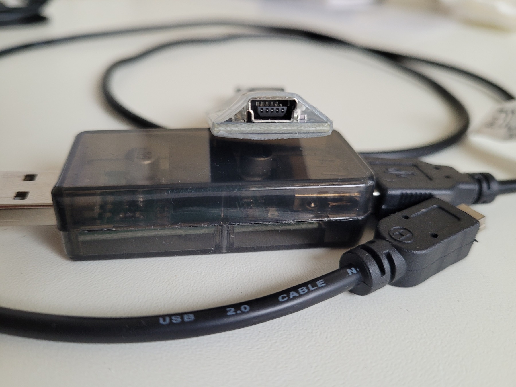

De terugmeld module heeft een USB poort dus ik dacht de USB kabel te kunnen gebruiken die ik al eerder had gekocht maar deze past helaas niet in de usb poort op de 6016LN Ik durf geen "geweld" te gebruiken omdat ik denk dat de 6016 usb poort/connector dan beschadigd.
Ik heb ook een andere usb kabel geprobeerd maar helaas hetzelfde resultaat.
Foto van de usb isolator & de 6016LN
Ik zie verschil in de usb female adapters. Van de isolator female adapter heb ik meer ruimte bovenin d econnector (en de usb kabel past perfect) In de 6016 heb i (veel) minder ruimte en daar past de usb stekker helaas niet.

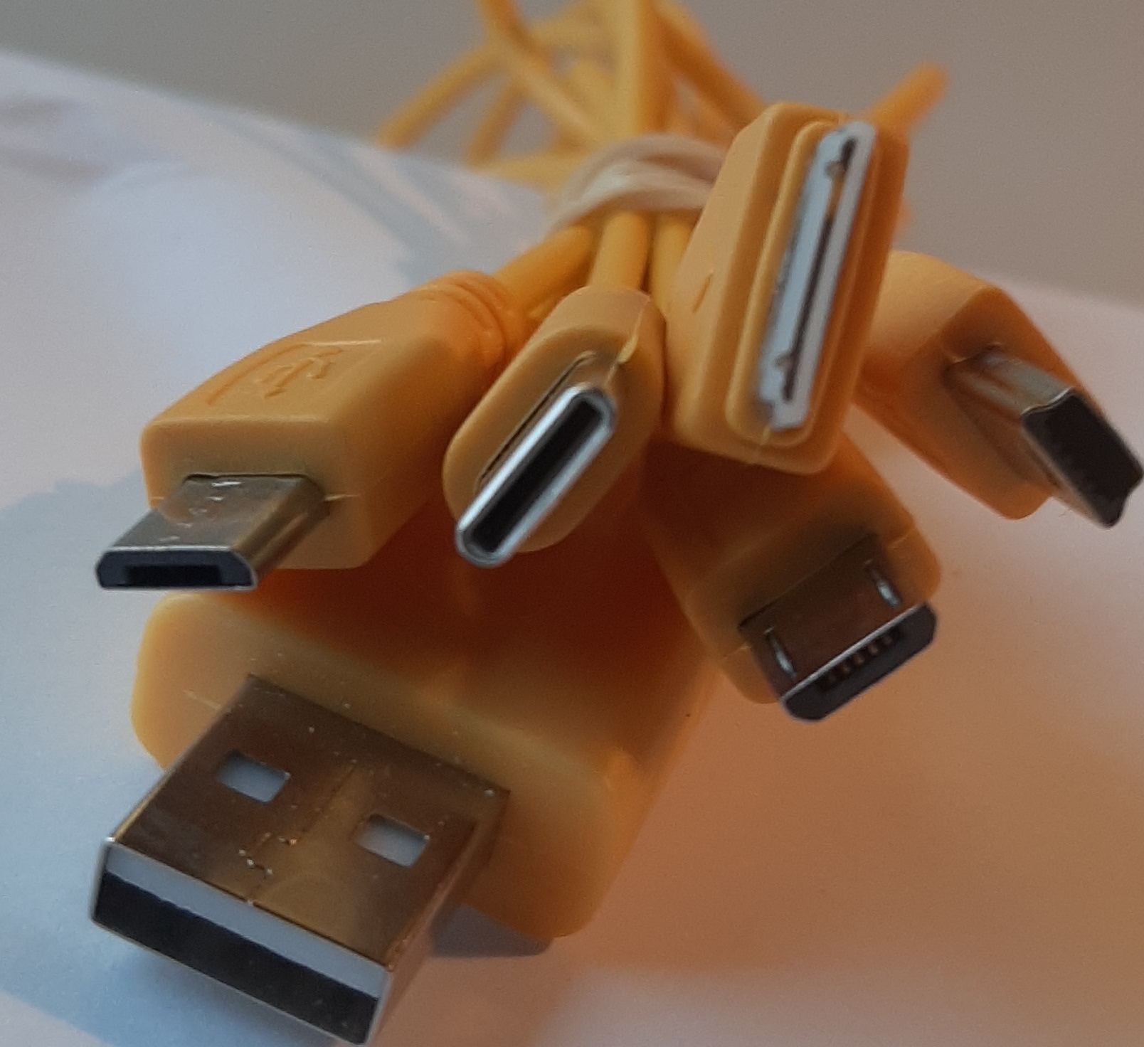

Helaas heeft usb toch wel een hele reeks van stekkers ontwikkeld in de loop der tijd,
die vooralsnog eindigt bij de laatste, symmetrische : usbC
i
(hier is usbC de derde van links).
Jouw stekkerbus is al een wat oudere, usb-mini, een niet symmetrische (hier de meest rechtse).
Gebruikt bij oudere types muizen, scanners enz.
Je moet dus de "contrastekker" daarvan vinden, mogelijk dat je leverancier je kan verder helpen, of
allekabels.nl
Met een usb-mini verloopstekker bij de laatste shop kun je deze omzetten naar de
door jouw gewenste variant (want waar loopt die kabel naar toe....?)
Succes
François

De YD8116 heeft helemaal geen USB aansluiting.
Of bedoel je de voor het configureren benodigde YD9100 met USB-kabel?
De USB-kabel voor de YD9100 is dezelfde kabel die aan de YD6016LN past...

Je hebt het goed gelezen, ik heb inderdaad de usb kabel van de YD9100 gebruikt die ik al had gekocht (voor het configureren van de YD8116 ) en die past inderdaad niet. Daarna heb ik een andere usb kabel gebruikt (ook met dezelfde stekker uitvoering uiteraard want er zijn idd meerdere kabel / connector types....) maar die paste helaas ook niet.
Dit lijkt dus op een een defecte female connector op de YD6016. Ik ga er dinsdag mee terug naar de winkel
@ Francios: Mooie foto van de diverse ubs stekkers, ik heb de meest rechter gebruikt (behorende bij de YD9100) maar die paste helaas niet) Ook een andere kabel met gelijke stekker paste niet...

Zo te zien is de connector van de YD6016 al beschadigd het plastic middendeel lijkt naar boven te zijn gebogen.
Laatst bewerkt op: 27 January 2025, 07:44:28 door NL-modelspoor
