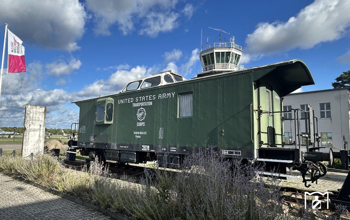

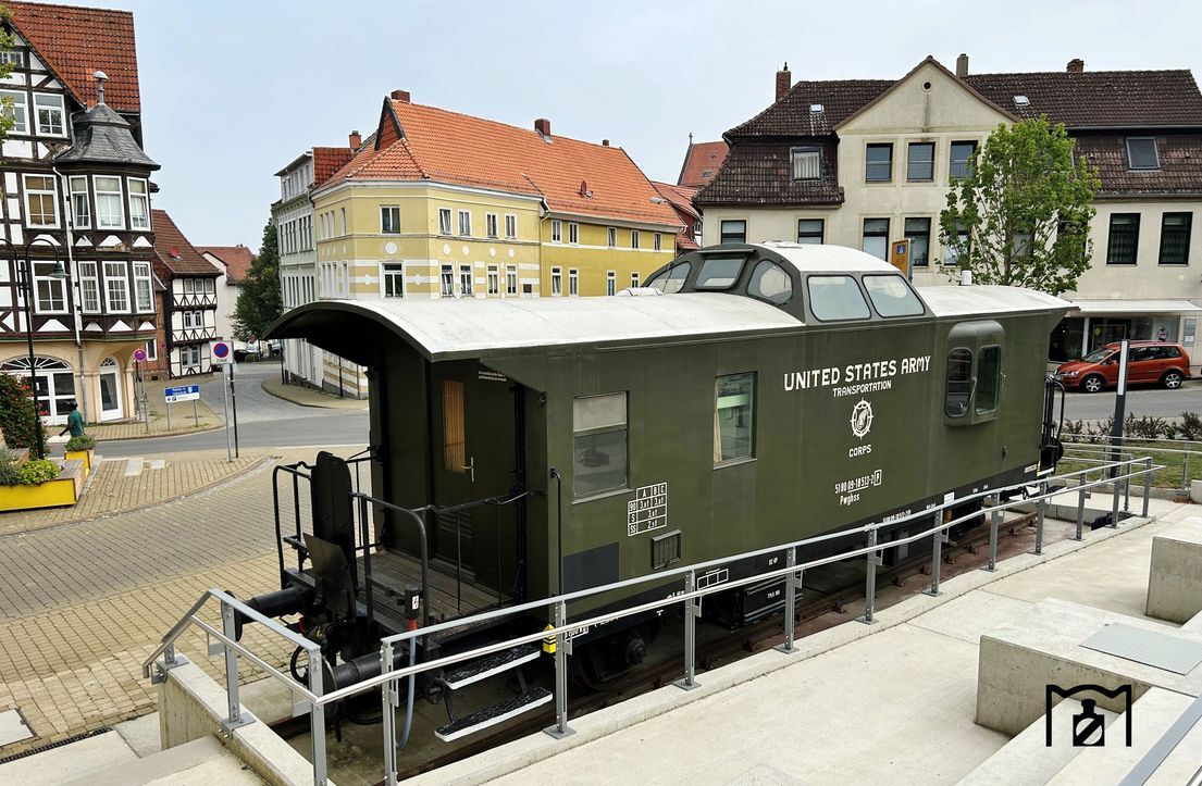

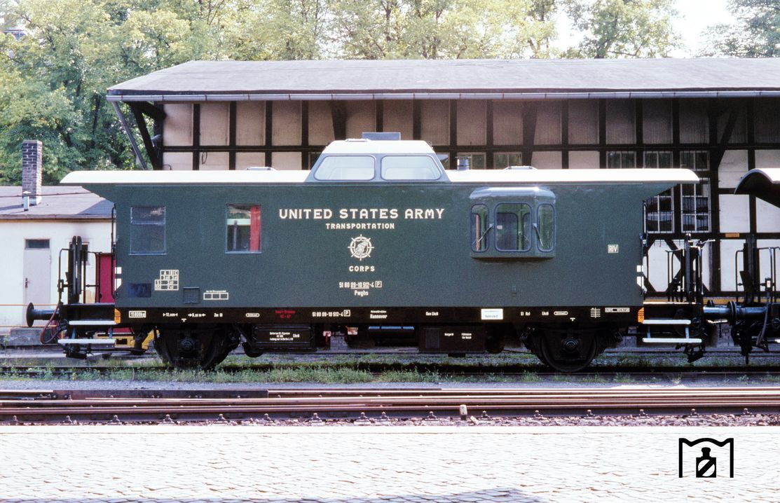

Hallo Mart,
Ik weet niet of deze al getoond zijn:
Güterzugbegleitwagen Nr. 51 80 09-10 512-4 des United States Army Transportation Corps (USATC) in Berlin-Lichterfelde West. Organisiert wurden die US-Militärtransporte vom Rail Transportation Office (RTO), das seit 1947 im Bahnhof Lichterfelde-West untergebracht war. Von hier aus rollten regelmäßig Militärzüge nach Frankfurt am Main und Bremerhaven. Die sogenannten "Duty Trains" waren ausschließlich westalliierten Militärs und Angehörigen vorbehalten. Während des Transits durch die DDR waren Lokomotiven der Deutschen Reichsbahn vorgespannt. Mit der Deutschen Einheit 1990 stellten die Militärzüge ihren Dienst ein. (11.08.1968) Foto: Horst Dahms, Slg. EF Berlin
Bis zur Wiedervereinigung hielten sich in den Westsektoren Berlins durchschnittlich 12.200 alliierte Soldaten auf, darunter 6.000 aus den USA, 3.600 aus Großbritannien und 2.600 aus Frankreich. Mit Angehörigen und Zivilangestellten waren in Westberlin rund 30.000 Personen stationiert. Die Versorgung der „Alliierten Truppen in Berlin“ erfolgte vorzugsweise über die Schiene. Organisiert wurden die US-Militärtransporte vom United States Army Transportation Corps (USATC), das seit 1947 im Bahnhof Lichterfelde-West untergebracht war. Von hier aus rollten regelmäßig Militärzüge nach Frankfurt am Main und Bremerhaven. Die sogenannten "Duty Trains" waren ausschließlich westalliierten Militärs und Angehörigen vorbehalten und wurden von Güterzugbegleitwagen mit amerikanischen Soldaten (auch durch die DDR) sekundiert. 1960 setzte die USATC neue sog. 'Escortwagen' ein, von denen drei bei Waggonfabrik Gebrüder Credé in Kassel entstanden. Einer dieser Wagen (Nr. 51 80 09 - 10 510-08) fand im Militärhistorischen Museum auf dem Flugplatz Berlin-Gatow eine neue Heimat. (26.09.2024) Foto: Thomas Gries
Ein weiterer 'Escortwagen' der USATC (United States Army Transportation Corps) mit der Nr. 51 80 09 10 512-4 steht im U.S. Army Transportation Museum Fort Eustis. Der dritte Wagen, der von Credé in Kassel mit Nr. 51 80 09 - 10 513-08 gebaut wurde (die alte Wagen-Nr. ist leider nicht bekannt), ist nunmehr in der Helmstedter Innenstadt angekommen (Foto). Zuvor stand dieser am Bahnhof Helmstedt bzw. einige Jahre als Leihgabe in Südkorea. Zurück in Deutschland wurde der Wagen wieder aufgearbeitet. Leider ist die Beschriftung unkorrekt, eine Überarbeitung ist aber geplant. Auch soll ein Schutzdach für den Wagen noch folgen. (15.08.2024) Foto: Thomas Gries
