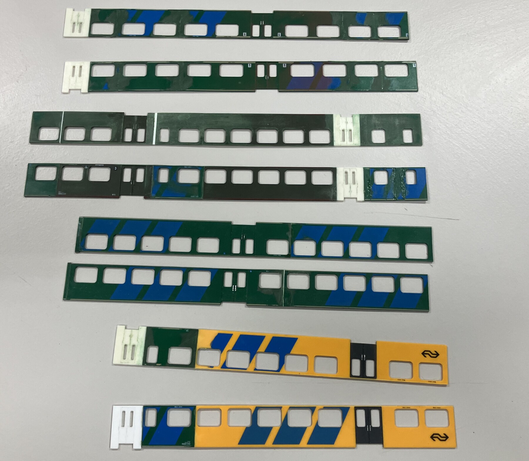

@Rob, Volgens mij heeft Erwin ooit in het verleden wel eens raamlijstjes laten etsen zonder flapjes. Voor de ramen is het misschien idee om die te laten laseren, ik heb daar voorbeelden van gezien bij onze tram vrienden o.a. de Tina tram

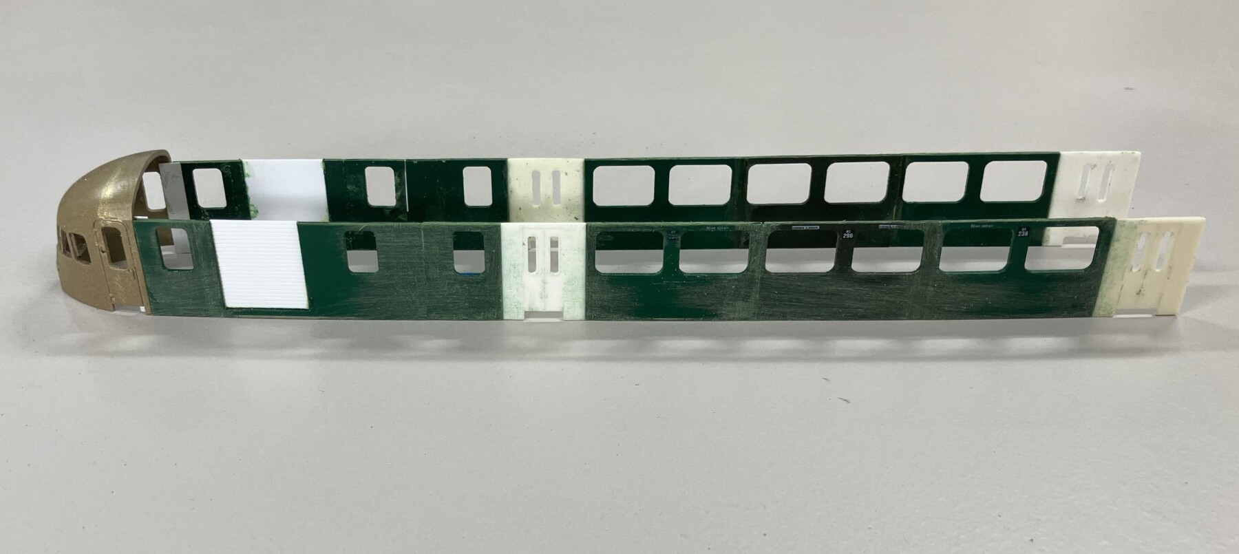

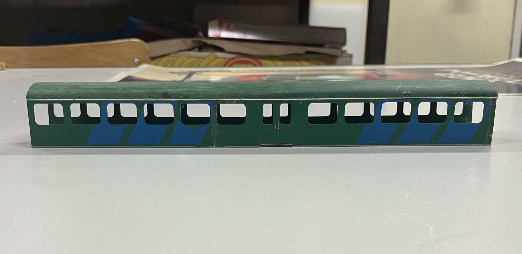

Maar ik heb vandaag ook nog at gedaan. Ik heb de zijwanden in elkaar gezet van de ABk. Hier zie je ze samen met de anderen die nu gedaan zijn.
Voor de daken maak ik gebruik van mat' 46 daken., had er genoeg liggen ;D  Twee aan elkaar gelijmd en een versterking eronder. Verder de Lima kano's er afgezaagd. Samen gevoegd met een mat' 40 neusje krijg je dit beeld.
Rob

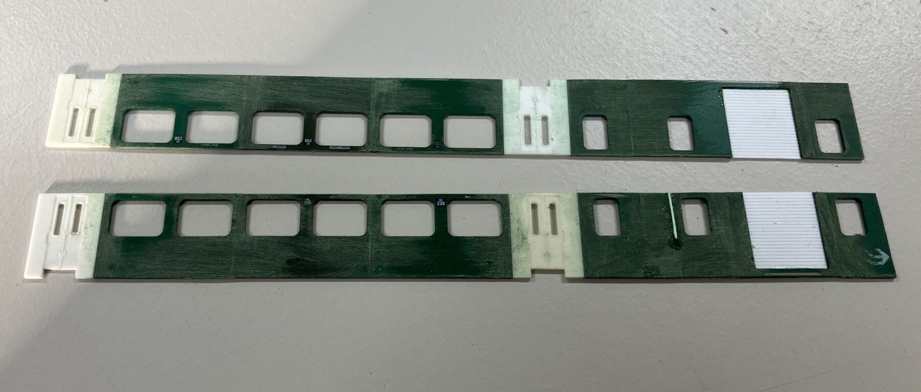

Vandaag twee dingen gedaan. Eerst de zijwand gemaakt voor de CDk.
Terwijl dat ligt te drogen heb ik de ABk in elkaar gezet. Eerst de kop aan de zijwanden lijmen en vervolgens het dak er op.

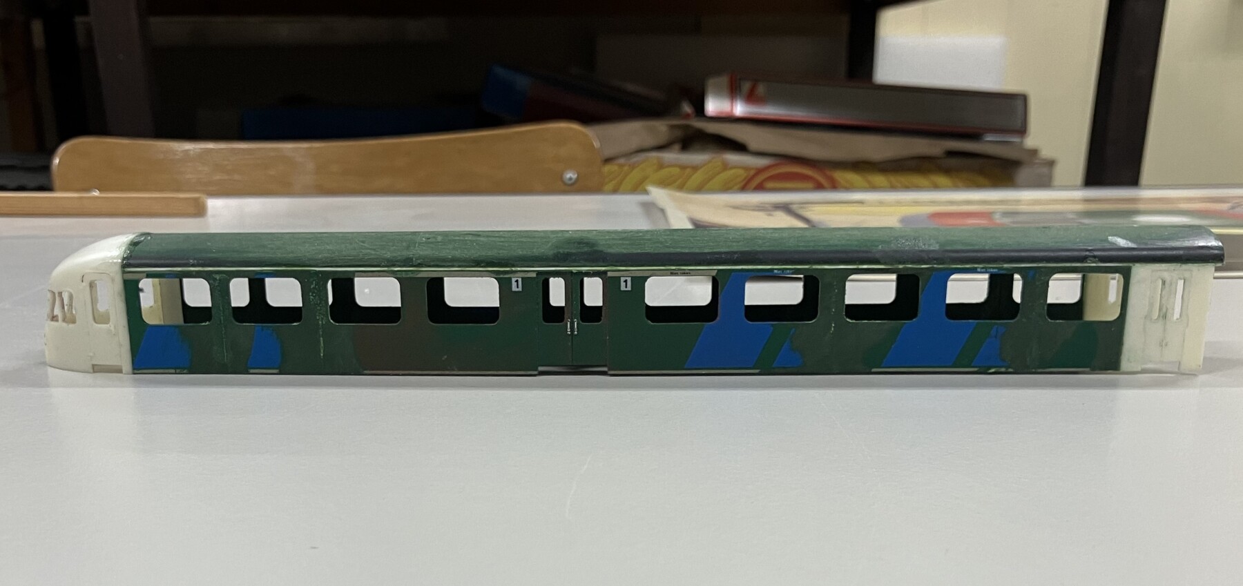

Vanmiddag even lekker kunnen bouwen. Ik heb de Cr en de Co in elkaar gelijmd. Voor het lijmen gebruik ik gewone Revell plastic lijm, plakt goed en is spleet vullend. Het enige nadeel is de lange uithardingstijd, zeker 24 uur en liefst nog langer voordat het bewerkbaar is.
Rob

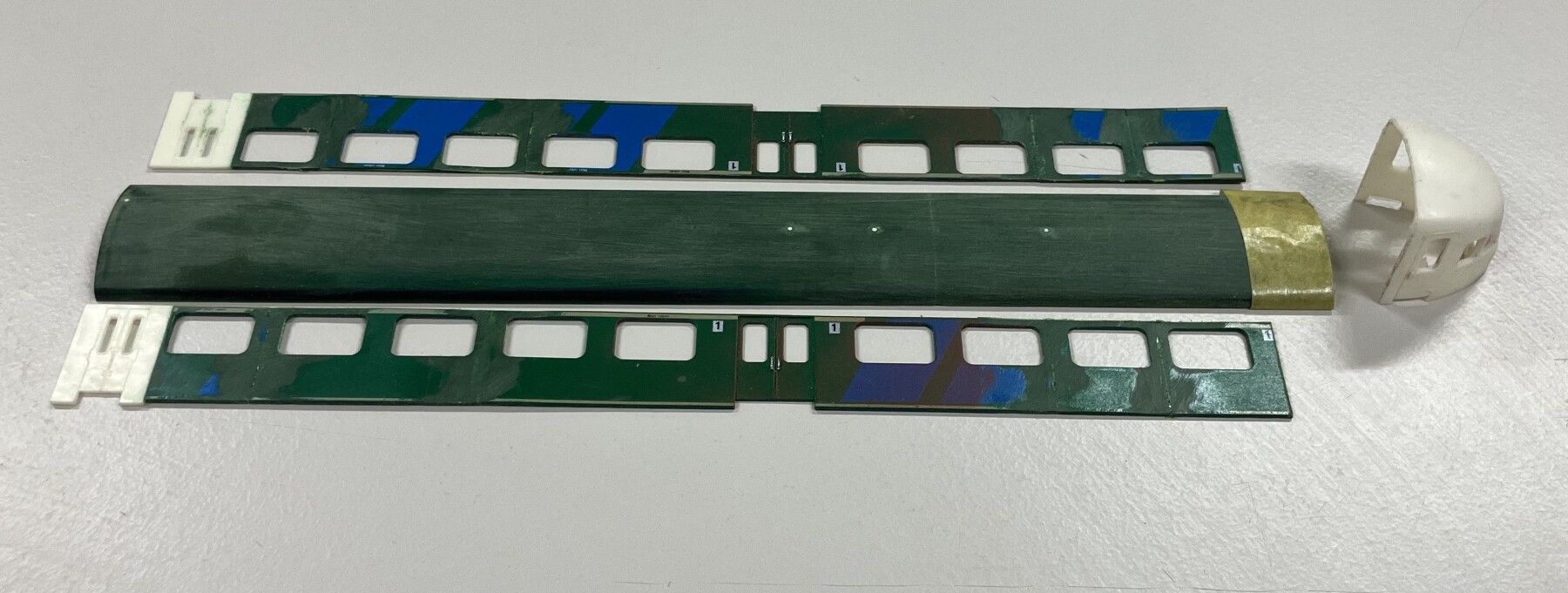

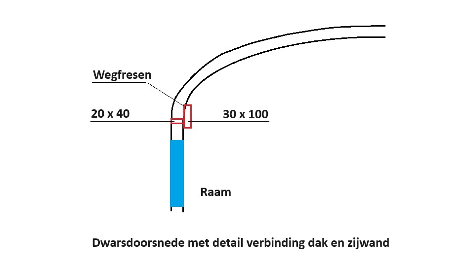

@Jeroen, Voor het scheuren van de lijm naden ben ik niet bang, is tot nu toe nog niet voorgekomen. Maar voorkomen is beter dan genezen. Daarom breng vaak een versterkingsplaatje aan aan de achterkant. De naad tussen de zijwand en het dak versterk ik zeker met een aantal strips. Onderstaand plaatje laat het een en ander zien.
Aan de binnenkant van het dak moet je ronding wat weg fresen om het stripje 30 x 100 netjes recht op te krijgen. Tussen de zijwand en het dak doe ik nog een stripje 20 x 40 niet voor de sterkte maar ter compensatie van het materiaal verlies bij het snijden en glad maken. Je ziet ze ze zitten bij de zij aanzicht foto's

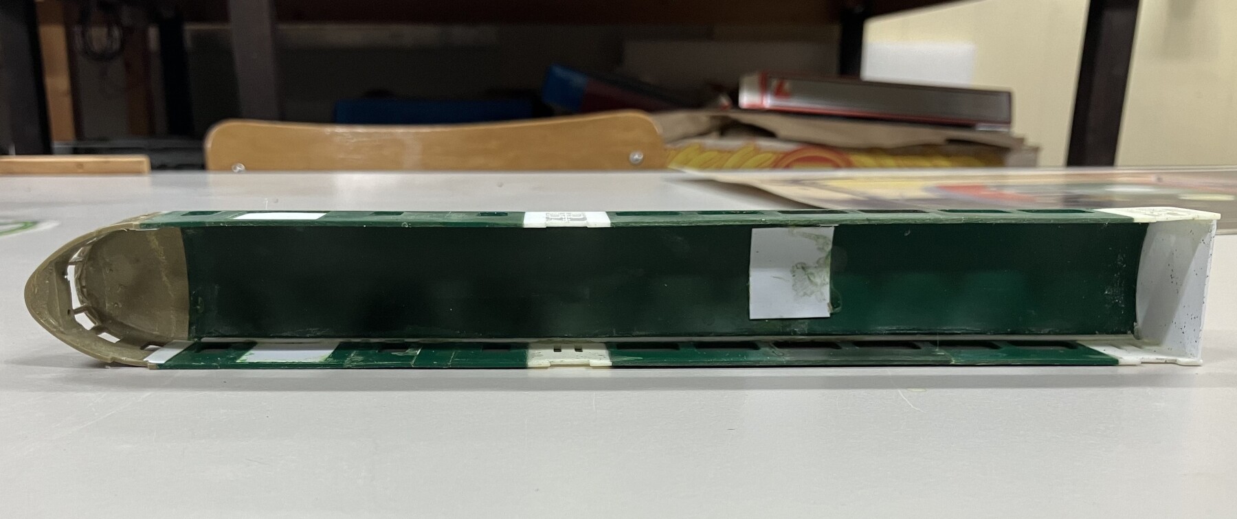

« Reactie #269 Gepost op: 06 December 2023, 20:24:32 »

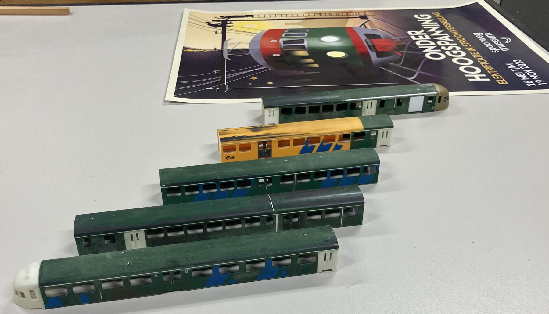

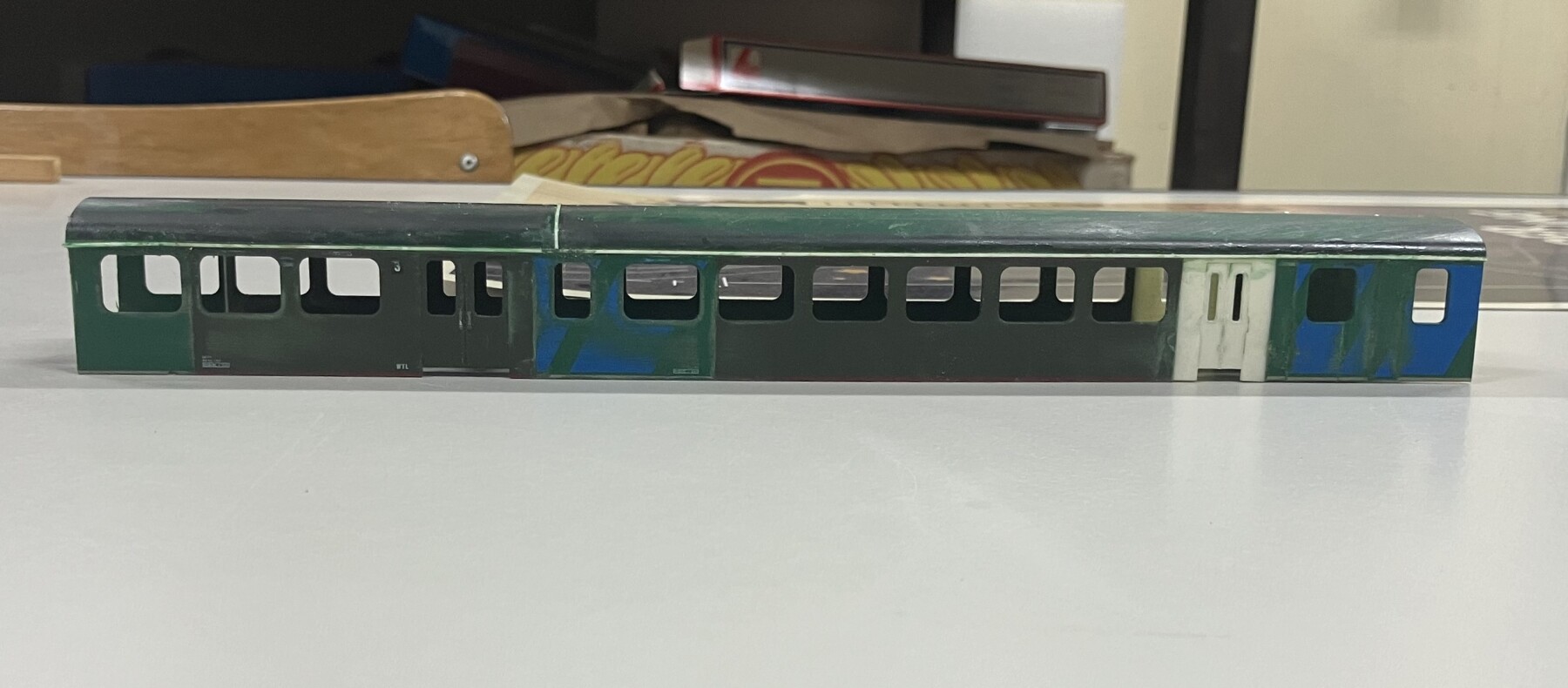

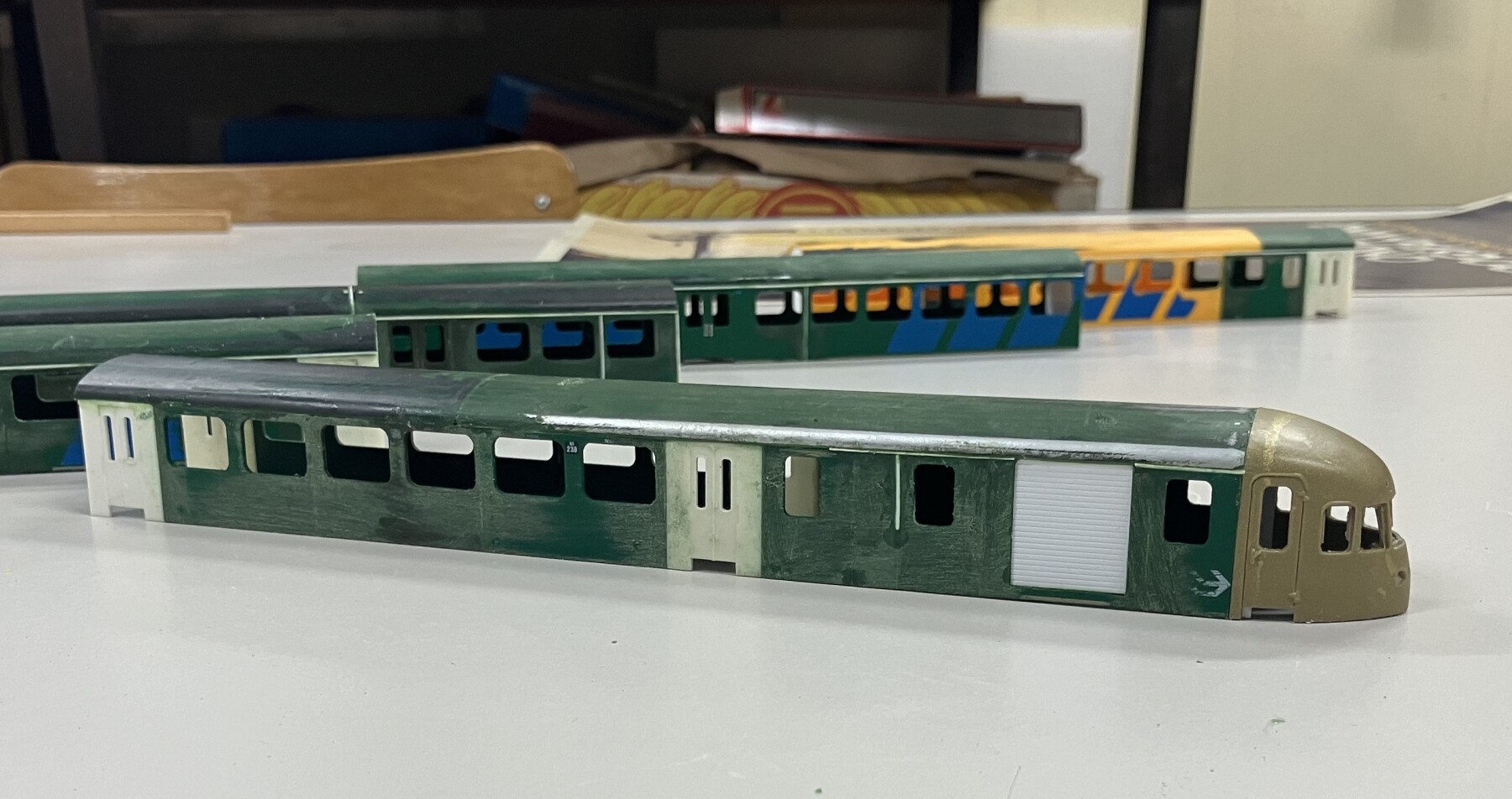

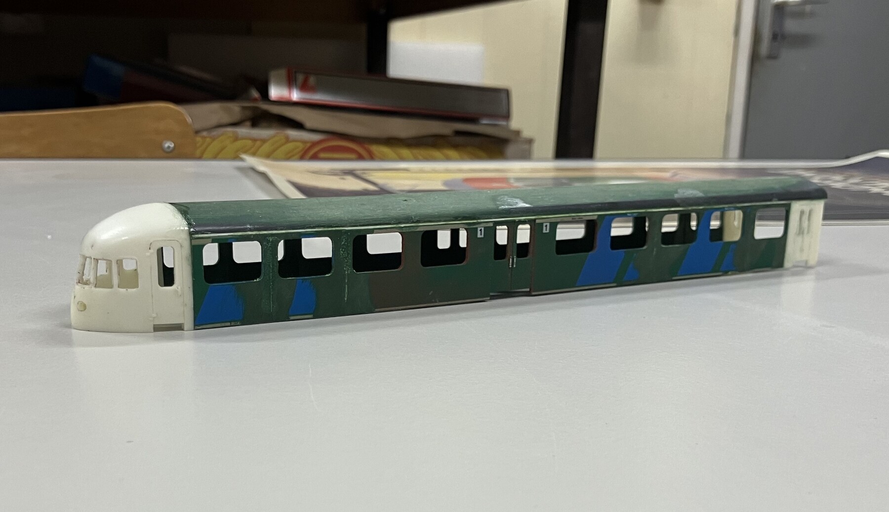

Vandaag de laatste kap van de vijf in elkaar gezet. De CDk, hier zie je de stap dat ik de zijwanden aan de kop vastlijm. Aan de binnenkant zie je de versterking zitten. Hierna was het simpel het dak er op zetten en op de binnenmal laten uitharden.
Na de eerste schuurbeurt krijg je dit als resultaat
Nu nog een keertje met fijn er overheen
Hier nog een foto van de binnenkant van de kap waar je de versterkingen die heb aangebracht kan zien
Dan nog een overzichtsfoto van alle vijf de bakken van de ElD-5.
