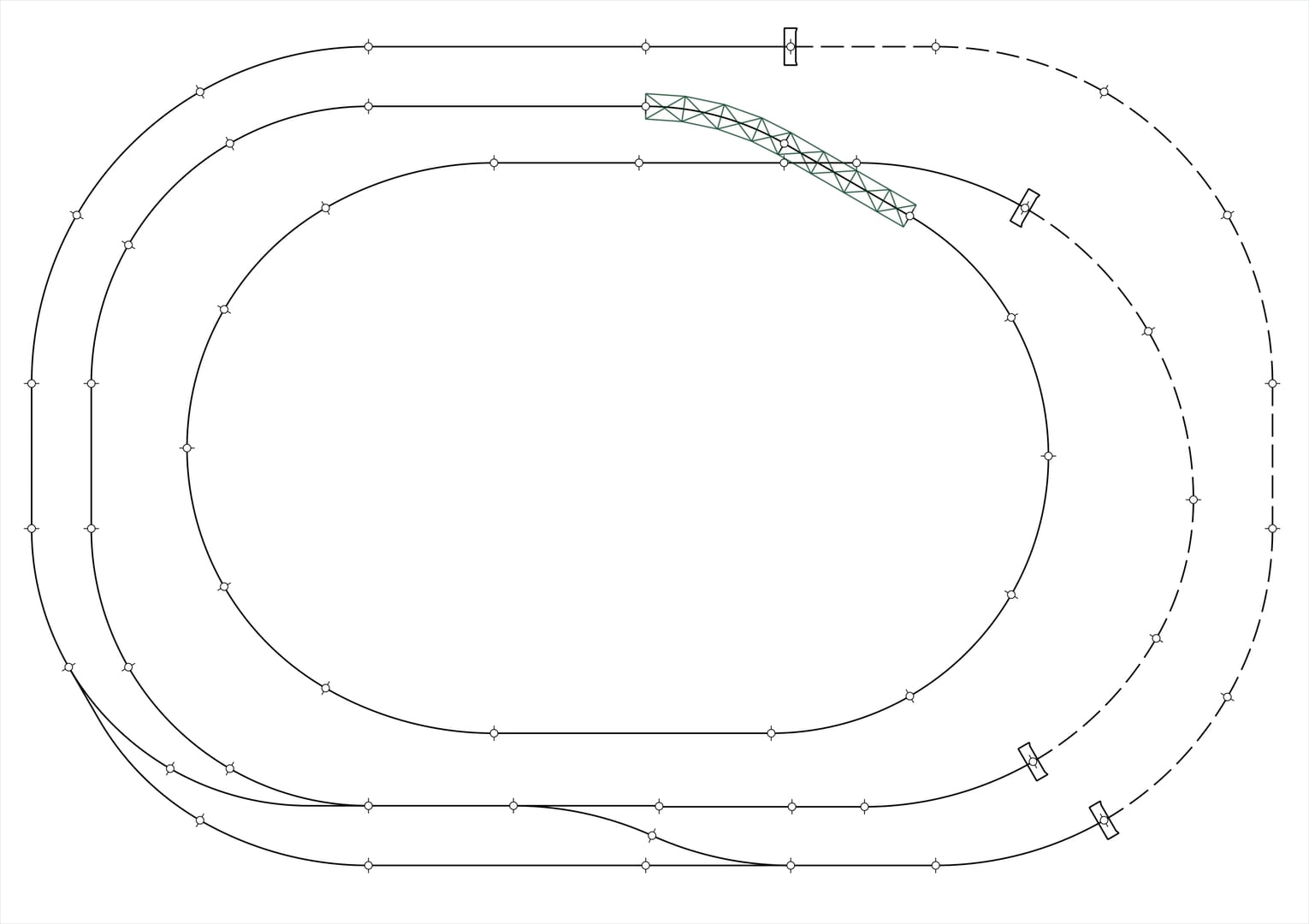

Nou bedankt voor de informatie. Je zal best hulp hebben van je vader ofzo. Ik heb even wat geschetst op mijn vrije zondag avond. Het is ook wel leuk om zo'n jonge modelspoorder op weg te helpen. Ik ben zelf ook op die leeftijd begonnen. Het duurde bij mij alleen nog 35 jaar voordat de baan er ook daadwerkelijk kwam.
Een simpel baanplan op basis van een figuur 8. Ik ben ook geen professioneel maar ik denk gewoon even mee.
Oh de stippellijn geeft de verhoging aan. Ik hoop dat je het idee snapt zo.

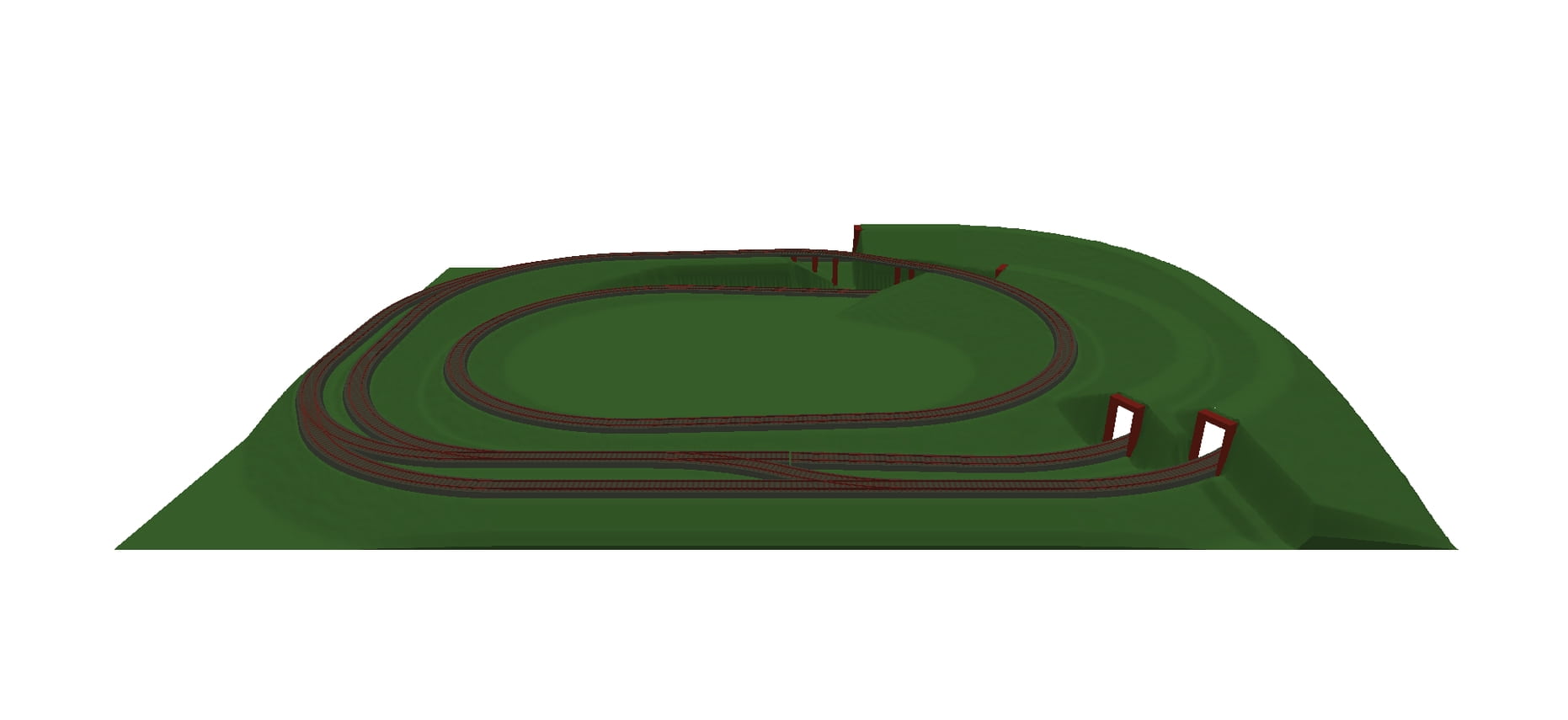

Ik had er nog een paar liggen voor dit formaat
Laatst bewerkt op: 21 May 2023, 20:37:29 door bask185
Train-Science.com
Train-Science github
It ain't rocket science ;-)
