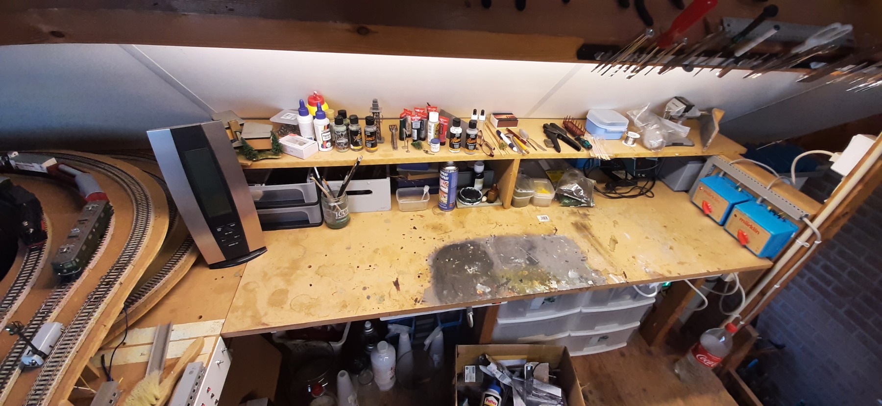

Hallo allemaal,
Mijn advies is om in het hoekje onder het schuine dak een dicht bos te planten. De achtergrond daar donkergroen met bruine verticale strepen (stammen). Daarboven gewoon een blauwe lucht met eventueel een paar witte vegen (wolken). Meer moet dat niet zijn.
Dit idee had ik ook al, alleen met blauwe lucht, maar een bos maken is volgens mij wel een beter idee!
Ondertussen met gips wat bezig geweest, als de foto's zelf ziet, moet er nog wel wat ronde hoekjes bij gewerkt worden
Eerste indruk, het gaat de goede kant uit.
Groeten Einte

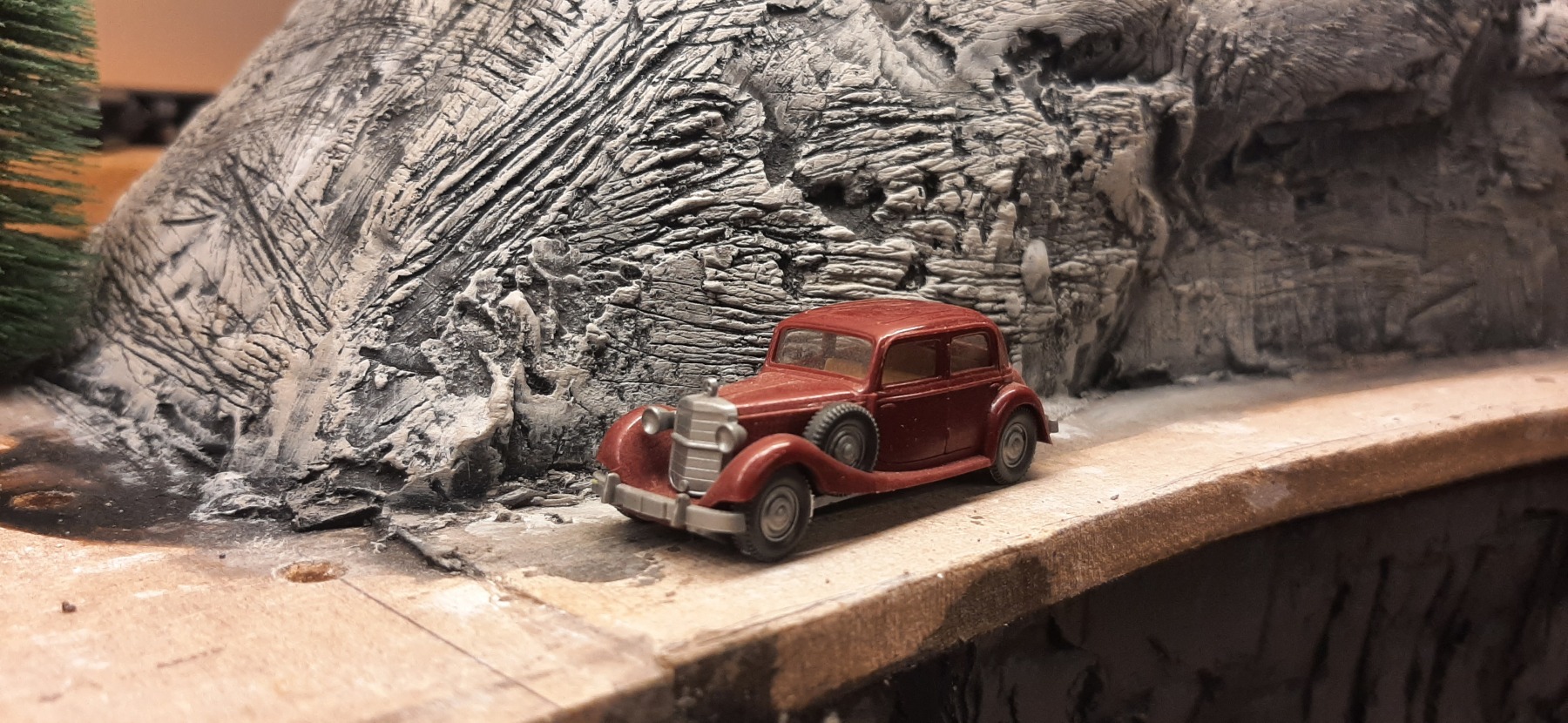

Het gaat zeker de goede kant op.
En wat een leuke VW bus met caravan.

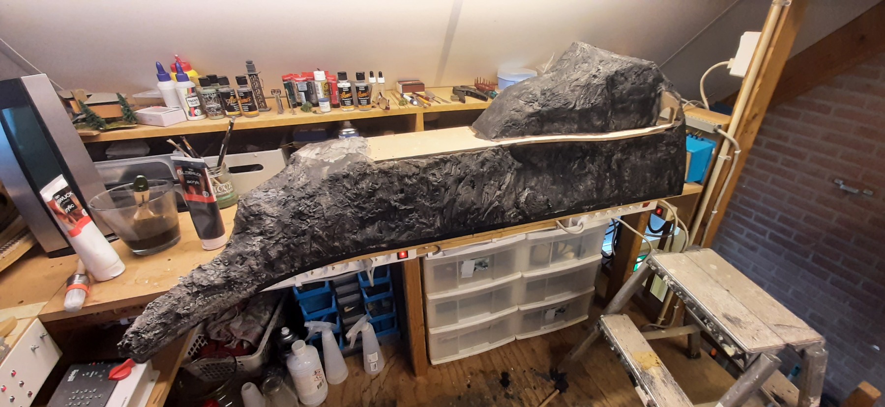

Hallo allemaal,
Hier het resultaat na bijna 2 pakken gips er op.
Gauw wat foto's gemaakt, leuk voor vanavond!
De eerste paar foto's zijn op oog hoogte als ik op mijn krukje zit.
Groeten Einte
Mijn draadje

Mooi Einte, wereld van verschil.

Dat is heel goed gelukt, mooie basis voor een mooie groenbedekking.

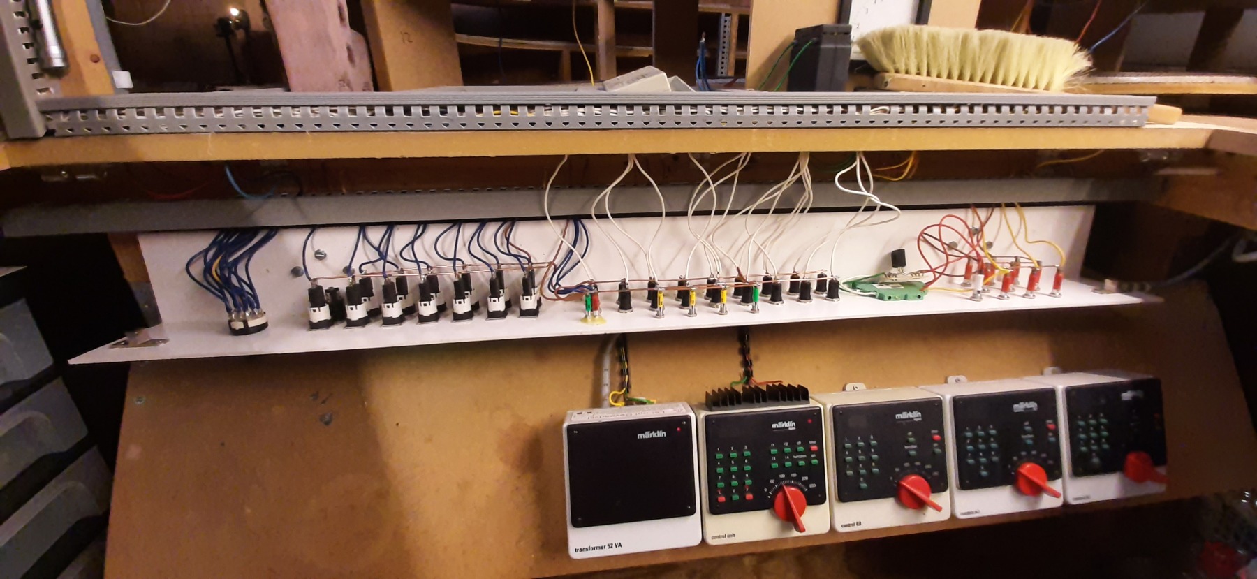

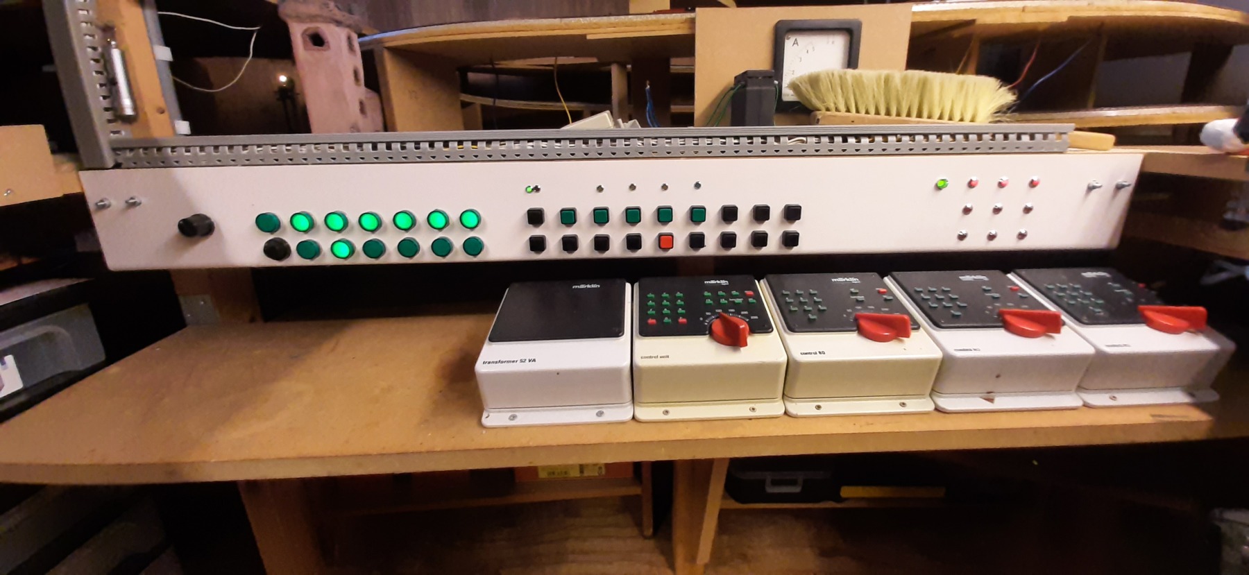

Dat schakelpaneel ziet er ook solide uit, wat schakel je daarmee?

Ja ziet er goed uit Einte. (y)

Je hebt weer bergen werk verzet. ;D
Jelmer, daar schakel het schaduw station mee, en de wissels bij het station.
De linker draaiknop selecteer een van de sporen mee,
de onderste rij lampen geeft weer welk spoor gewisseld word,
de bovenste rij, is de bezetmelding, van het schaduw station.
Vierkante knoppen de seinen ontkoppelrail wissel etc,
De leds rechts is de melding dat de trafo's aanstaan, groene lamp de rijspaning goed.

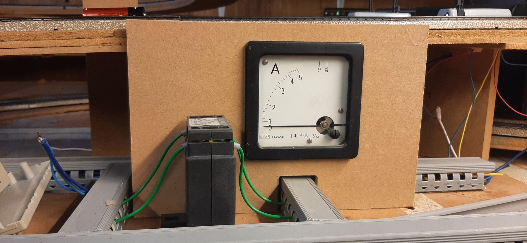

De meter is de rijstroom, via een stroomtrafo heb ik ongeveer de goede verhouding.

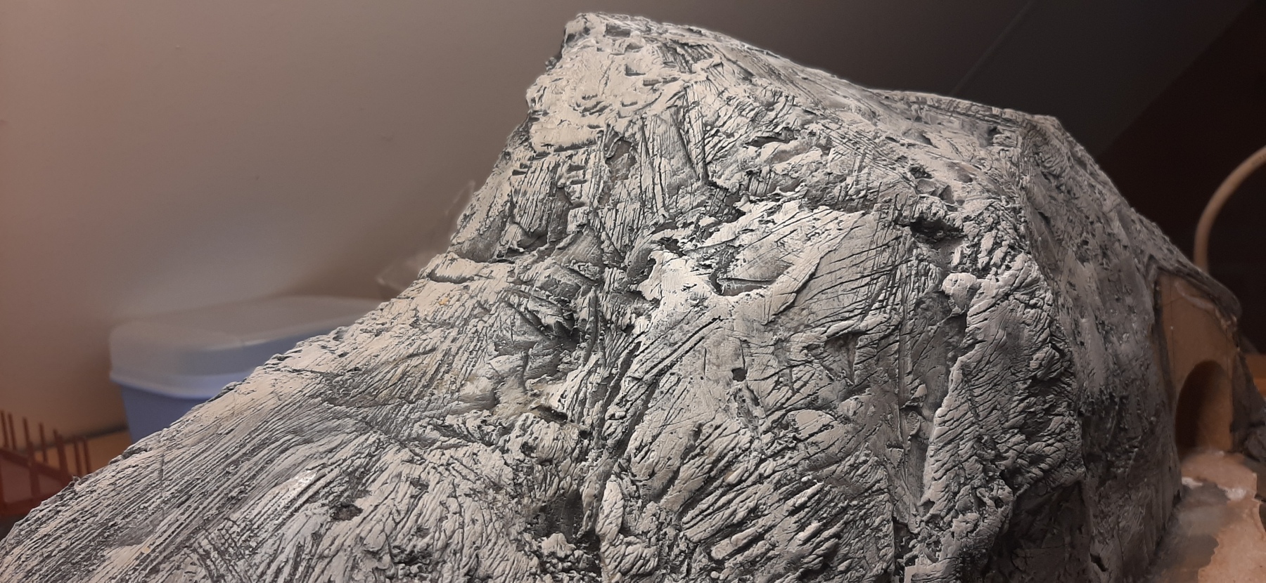

Ondertussen een begin gemaakt met de berg te kleuren, eerst zwart, daarna steeds lichter.
Groeten Einte

Mooi, ik ben benieuwd naar de verdere voortgang van die rotspartijen.

Met al die lijnen op de rotsen moet ik gelijk denken aan de aardwetenschapper in de familie.
Oftewel, sediment lagen die onder druk vervormd zijn.
nu nog de truc om die "laagjes" net een andere tint te geven...  ;D

Mooi schakelpaneel  (y)

Ziet er strak uit die electronica  (y)

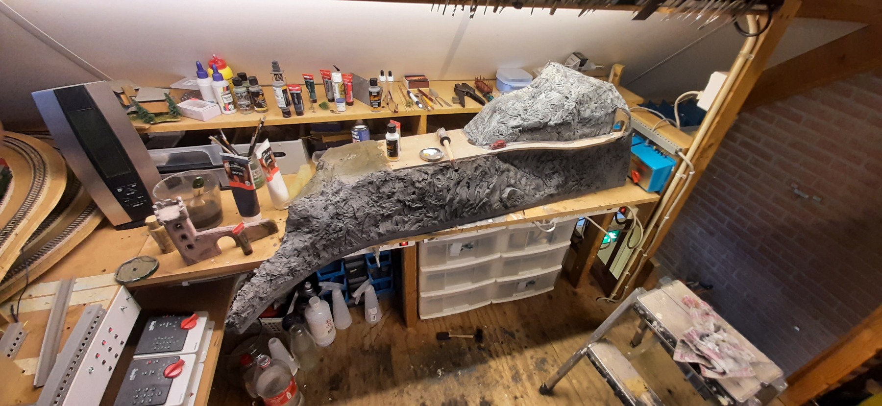

Hallo allemaal,
Lekker op vakantie geweest in Winterberg, en een nieuwe andere telefoon aangeschaft,
dus scherpere betere foto"s
Stukje verder met de berg, begint er op te lijken!
Groeten Einte
