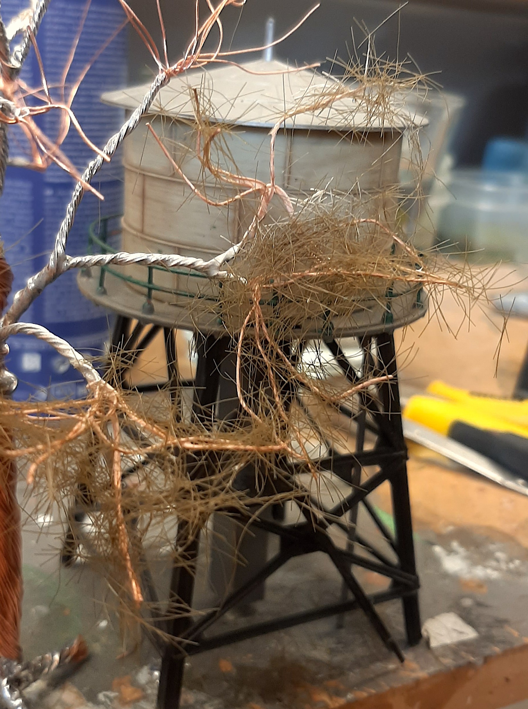

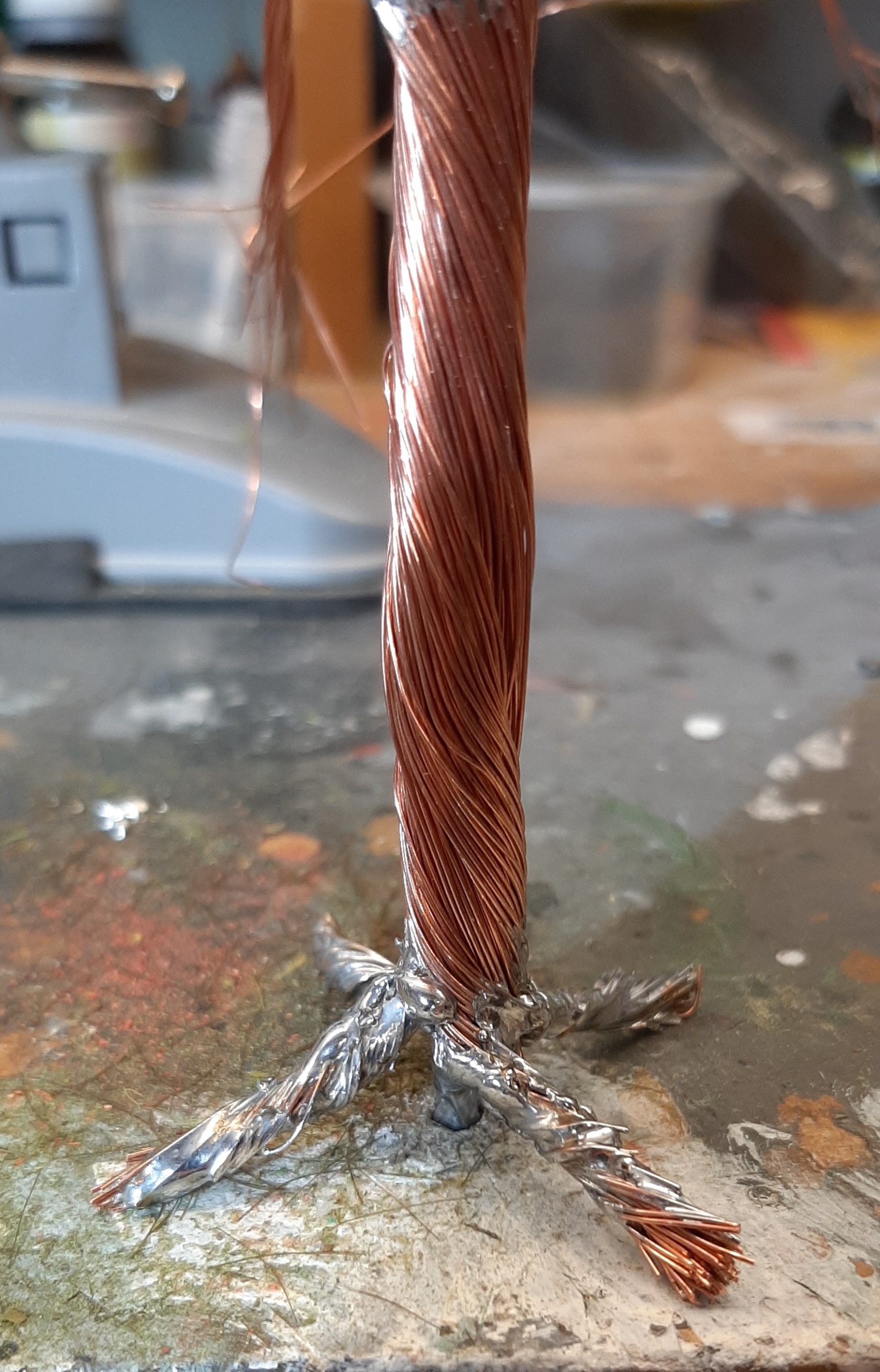

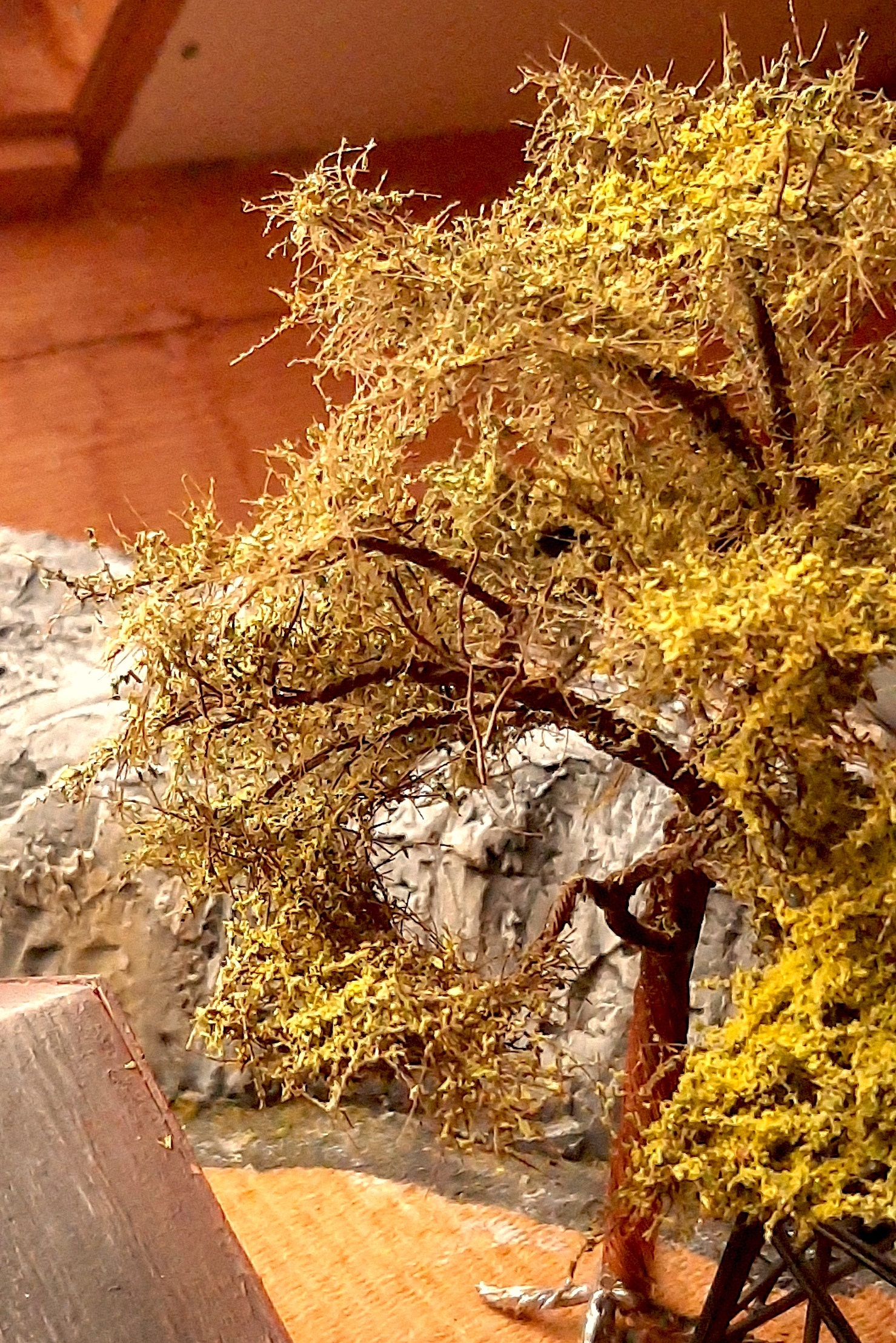

Hallo allemaal,

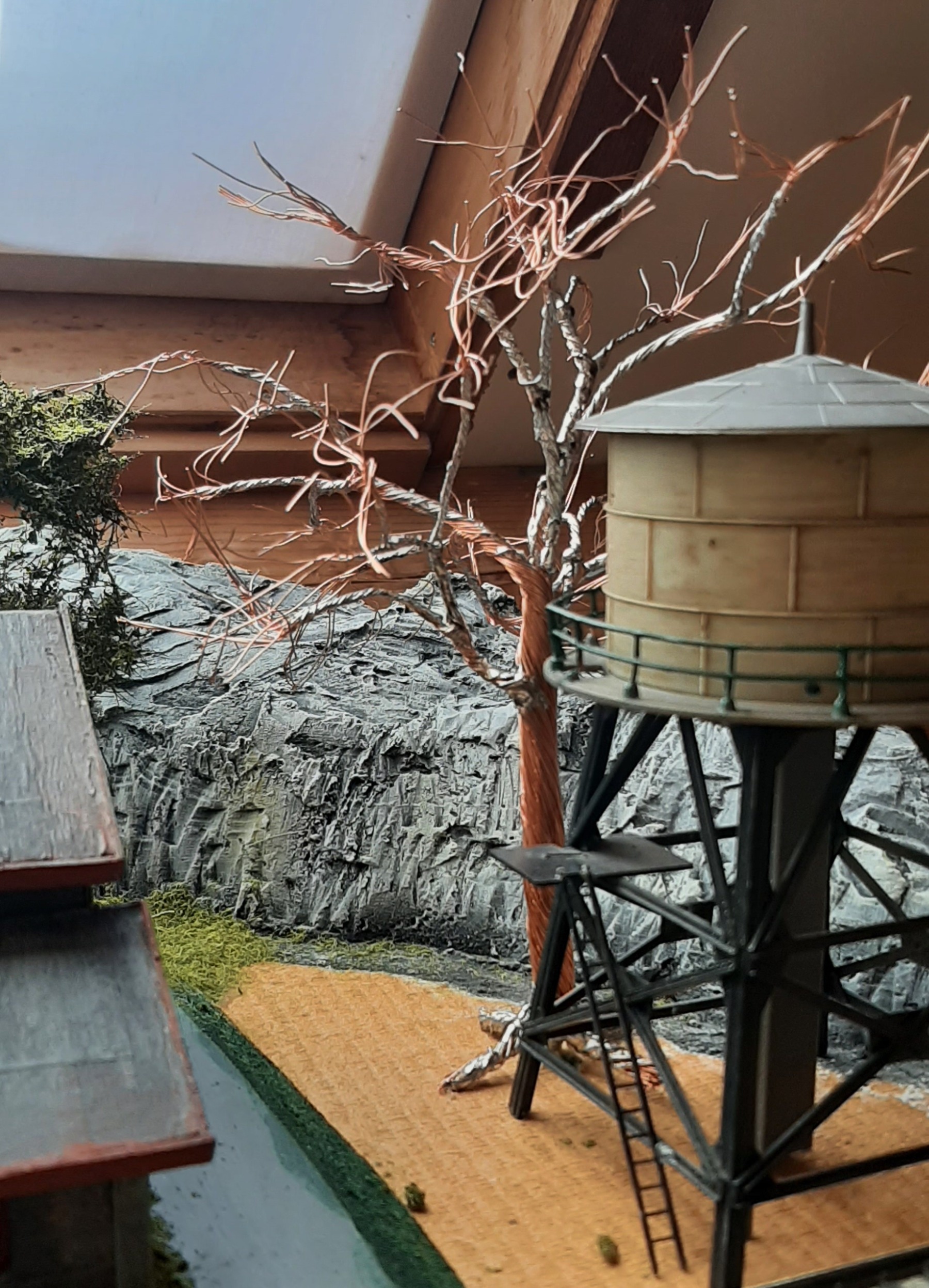

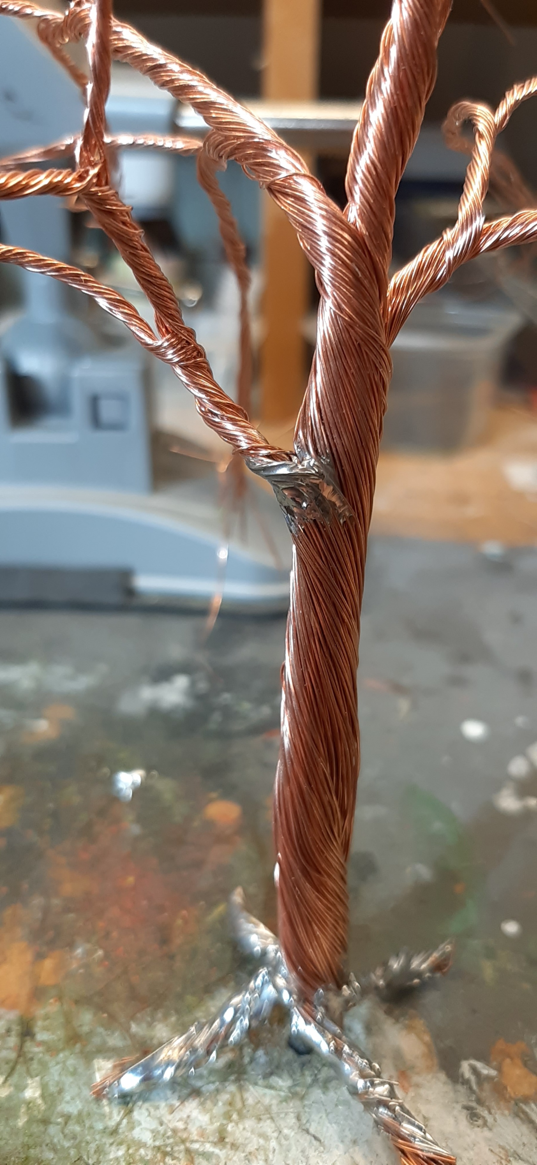

Maar waar maak jij die bomen van? Ik ken de ijzer- of koperdraad methode maar dit lijkt meer op sisaltouw. Hoe doe je dat?
Resultaat ziet er prima uit.
Laat vandaag zien hoe ik de bomen opbouw;
 1. Heb stukjes afval kabel van mijn werk mee genomen, en die gestript.
Dan hou je dun koperdraad over, in dit geval 2 stukken van 10mm2, voor 50A
Op de foto's kun je de volgorde zien, hoe ik het doe.
2. Het is veel in elkaar draaien en solderen, als het te heet wordt gewoon in een bak water laten afkoelen
3. Van de week ga ik hem eerst bruin spuiten en dan de rest van het gras strooisel er op plakken met spuitlijm, van de A.
Heb nu even voor het voorbeeld een beetje er op geplakt.
4. Als dat klaar is doe ik een dun laagje Das klei van de grootste takken, en dan laten hard worden, en dan verven.
5. En dan als laatste, de blaadje er op aanbrengen, en fixeren met spuitlijm of blanke lak.
En hier een paar foto's voor het idee waar hij komt, bijna tegen de watertoren aan, moet er bijna omheen groeien.
Groeten Einte

Wow dat is idd wel wat werk wat je hier laat zien, ik voel me gelijk een hele luie hobbyist zo vergeleken met jou!
Ik maak eigenlijk helemaal geen bomen meer, dat kunnen andere veel beter dan ik ;D
Dus koop ik ze gewoon :D
Leuk dat je je werk zo laat zien (y)
Succes met het verder afwerken van de boom!
Raymond

« Reactie #468 Gepost op: 01 May 2025, 02:40:08 »
Dus toch koperdraad. Bedankt Einte voor deze duidelijke uitleg.  (y)
Met vriendelijke groet, Henk.

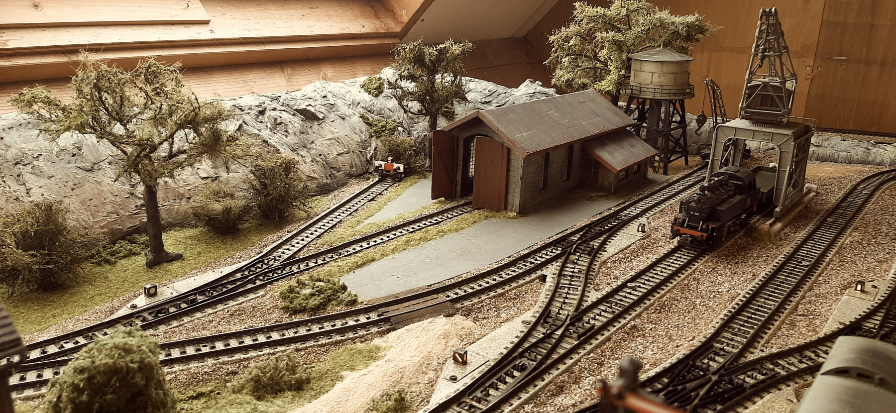

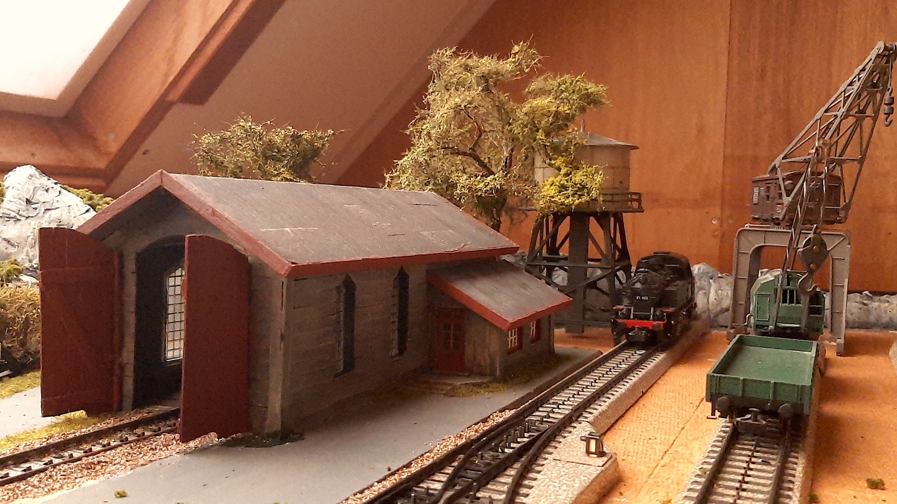

Hallo, kon het toch niet laten om de boom verder te bewerken.
Van het weekend met de stam beginnen en nog een andere boom die ook nog moet gebeuren.

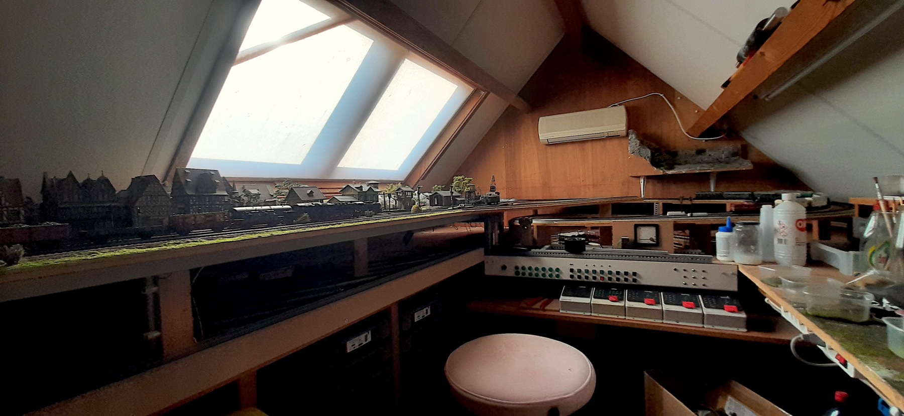

Ditis wat ik zie als ik op mijn plekje kom, via de trap.
Groeten Einte

« Reactie #472 Gepost op: 02 May 2025, 19:28:47 »
Dan streelt die boom meteen je oog.
m.v.g.  Frits

Lijkt mij niet leuk voor je oog, al dat koperdraad erin. Maar die boom ziet er wel goed uit. Gebruik je ook foliage  (blad) of alleen grasjes?

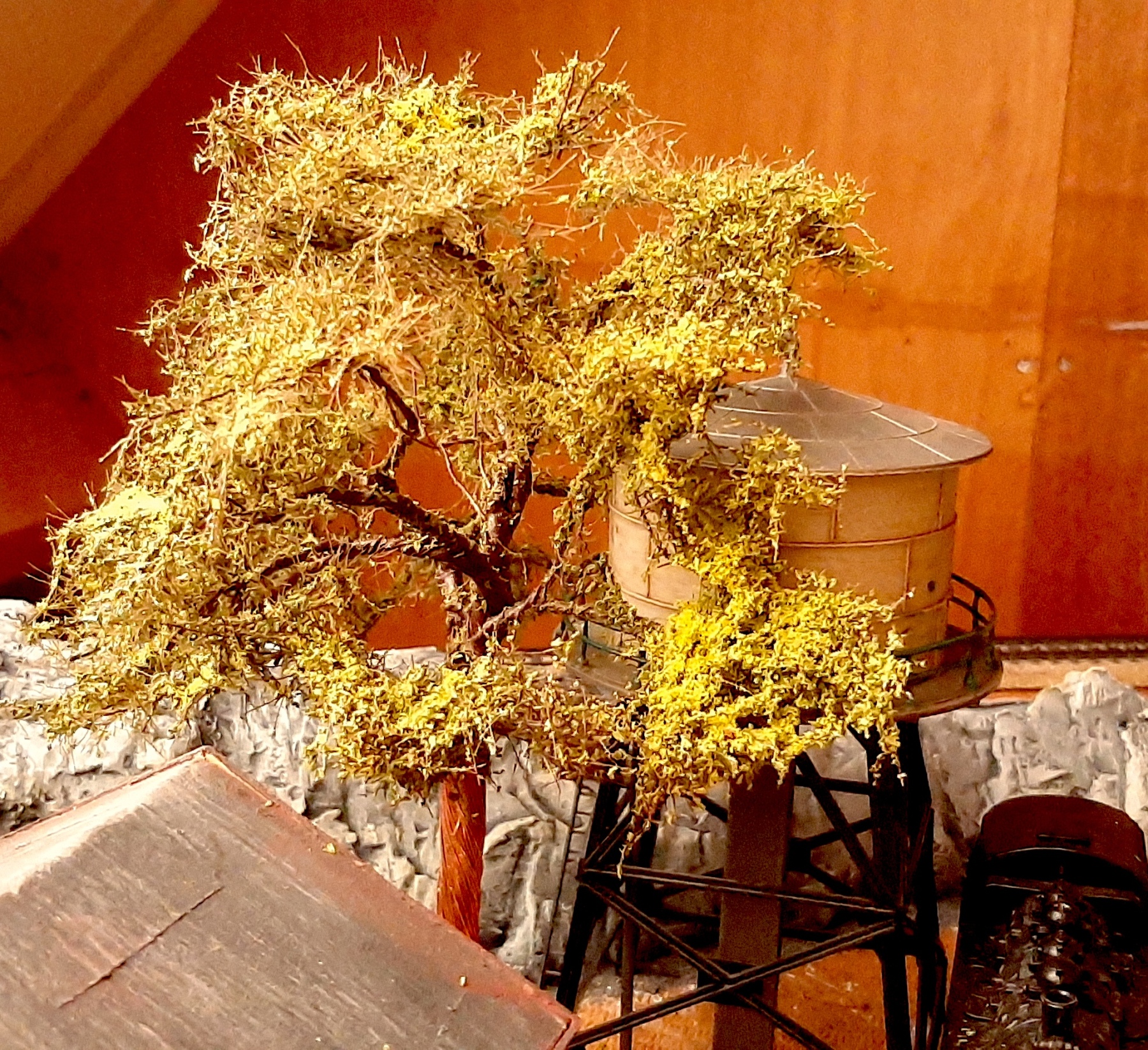

Hallo allemaal

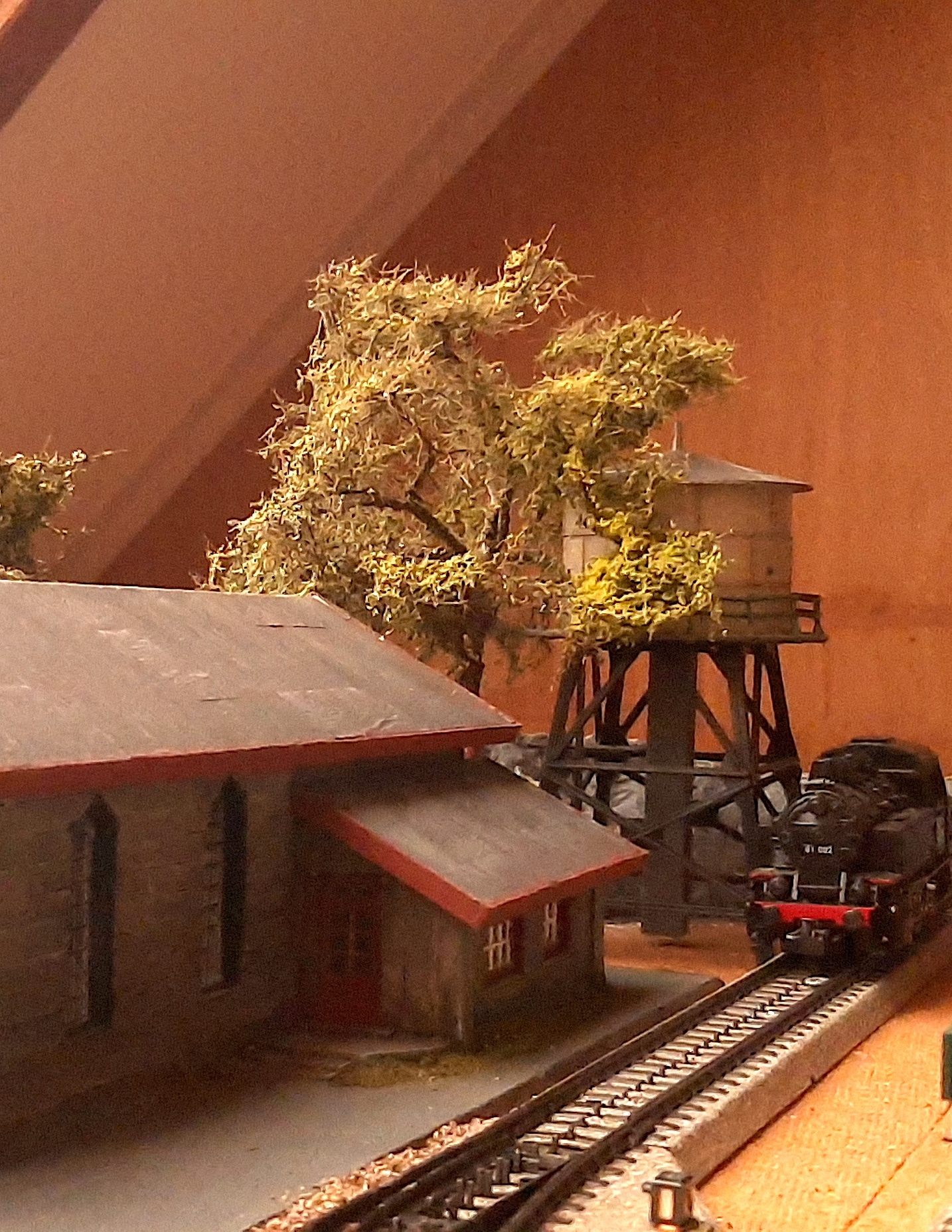

Ik gebruik vezels voor de onderlaag en dan blaadjes er op.
Heb nu ondertussen wat gedaan aan de stammen, morgen een kleurtje geven.

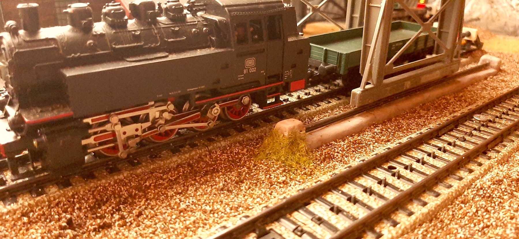

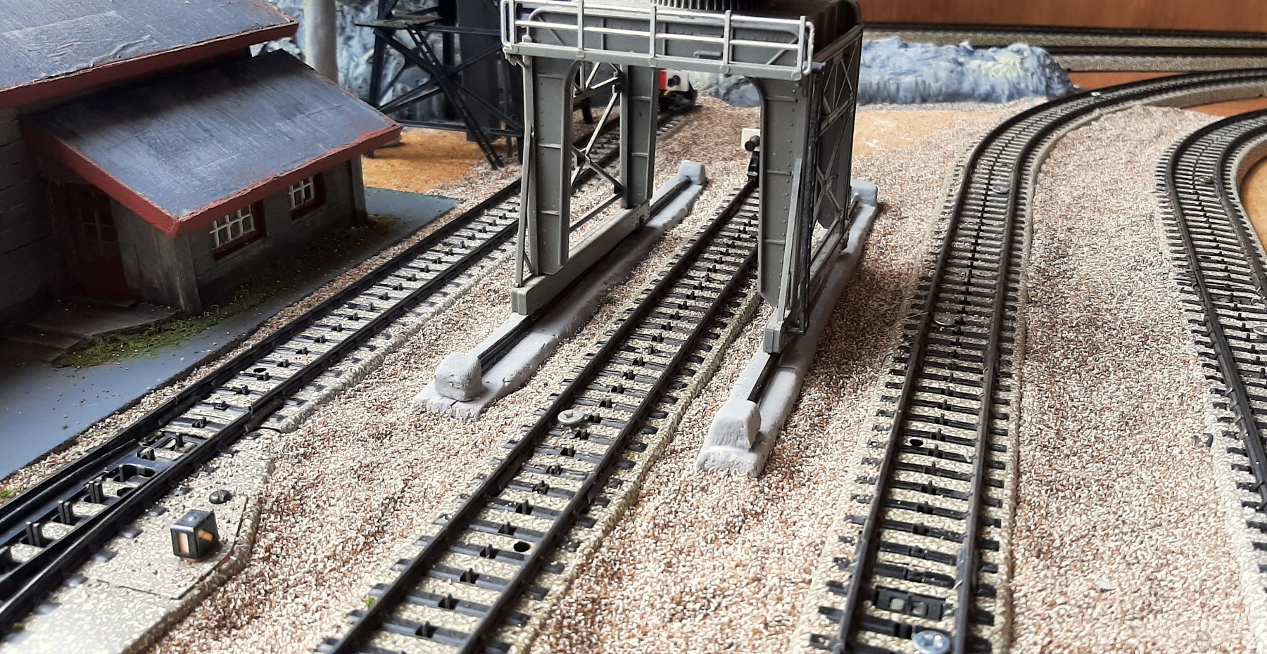

Ook weer een stuk ballast gedaan, moet het nog indruppelen, alles ligt nog los.
De rails voor de huiskraan zit wel vast, ga ik morgen controleren.
Groeten Einte

Hallo allemaal,
Vandaag de stammen gedaan, van de bomen, en ballast ingedruppeld.
En een beetje groen hier en daar.
Groeten Einte
