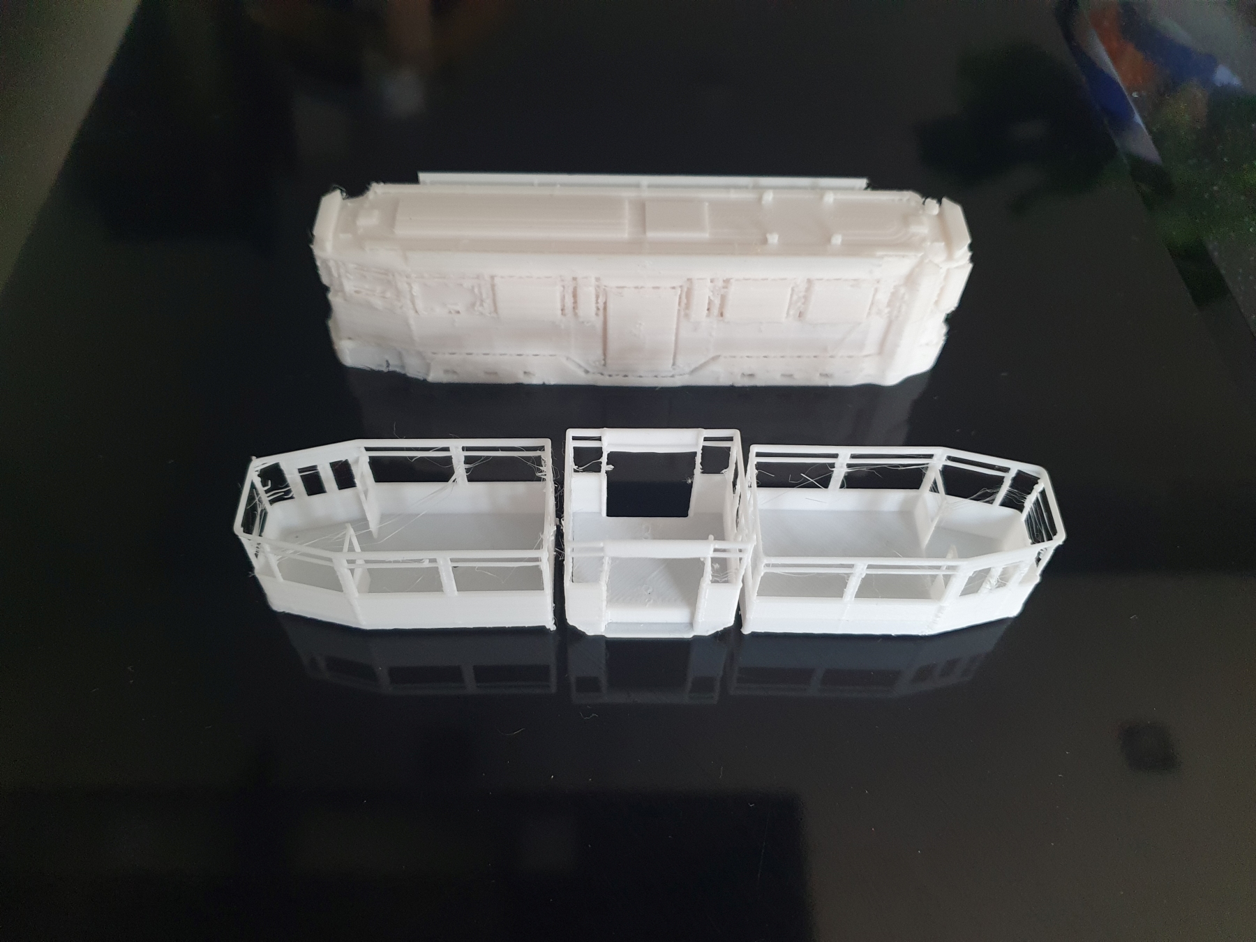

Vandaag begonnen om een RET 4 asser proberen te printen met mijn 3D printer.
Nu proberen foto te uploaden

De start.
Na 10 minuten

Heb je het model zelf getekend of ergens op het internet gevonden?

Ik zie al bij de basisplaat dat de gevormde kunststof lijnen niet op elkaar aansluiten.
Ben benieuwd of je niet ook losse delen daardoor krijgt van wanden of afdekkingen.

de 4 asser die je 3D print, is dat dezelfde als het model van Atlas?

ik heb hem rescaled
@ MoVisser
Ja dat klopt komt omdat je hier de versteviging ziet voor het model.
@Christoph
Ja dat model is dat model.
Ik heb nu alleen teveel verstevigingen aangemaakt bij deze test, moet nu van alles verwijderen de vorm is wel okay.
Ik heb nu zelfs verstevigingen in de binnenkant dat moet ik nog gaan veranderen/verbeteren.
Ga nu ook de losse delen proberen te printen om te zien wat beter is.

De full print is mislukt te veel versteviging in gemaakt.
De losse delen zijn redelijk gelukt, moet iknog ff verder tweaken.

Zonde hoor. Maar wel wat geleerd, dus dat is goed.

Ik heb ook het nodige geëxperimenteerd met de Ender, maar nooit succesvol geweest in dergelijke prints. Dat is voor mij ook de belangrijkste reden geweest om dan maar '2D' te printen en de onderdelen daarna te lijmen. Voordeel is, dat je meer detail kunt aanbrengen.

Een andere optie die ik nog heb is het met mijn resin printer proberen.

ja, sommige onderdelen komen in bepaalde richtingen beter van de printer
Bij bijvoorbeeld de wanden plat printen is inderdaad meer detail te realiseren.
De print met losse onderdelen valt mij niet tegen.

Ik print zelf alles met een fdm printer(s).
Alleen alles in lossen delen, de detail delen met een 0,2mm nozzle en de minder gedetailleerde met de standaard 0,4mm nozzle.
