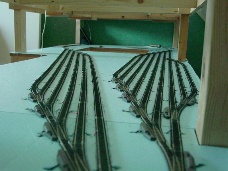

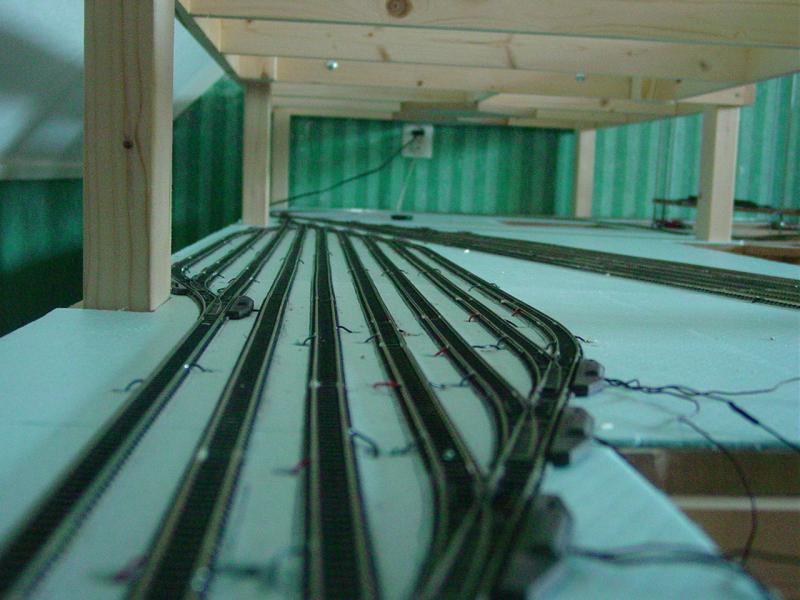

Allereerst het schaduwstation. Hier zie je de zes diagonale sporen. Vier van deze sporen bestaan uit twee blokken. Hier kunnen dus twee treinen achter elkaar plaatsnemen.

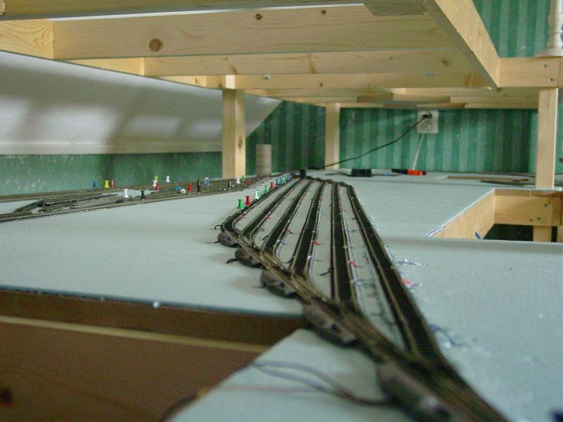

Dan zijn er nog negen 'rechte' opstelsporen met een paar lange sporen voor de Thalys en een lange goederentrein.

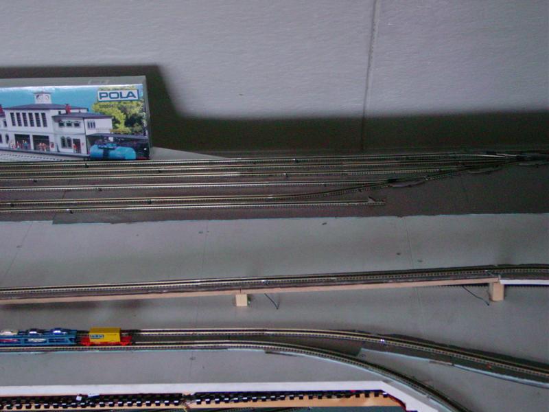

Samen krijg je dan dit beeld van beneden en vanuit een andere hoek:

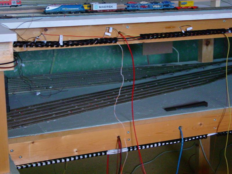

Van opzij ziet het er in het midden zo uit:

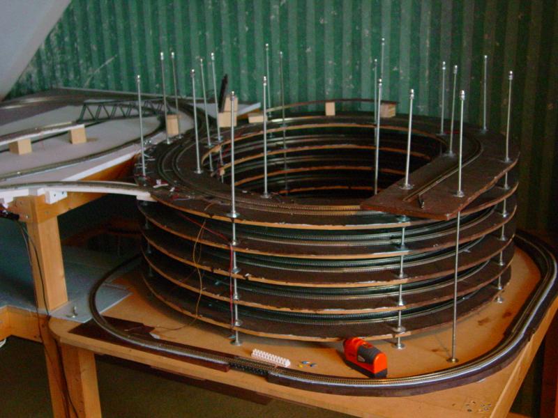

Toen begon de bouw van de spiraal om naar boven te komen. Overigens kun je beneden ook rond de spiraal rijden. Het binnenspoor van de spiraal is alleen voor dalend verkeer. De dalende wending vanaf het hoger gelegen Esdorf is al nagenoeg aangelegd.

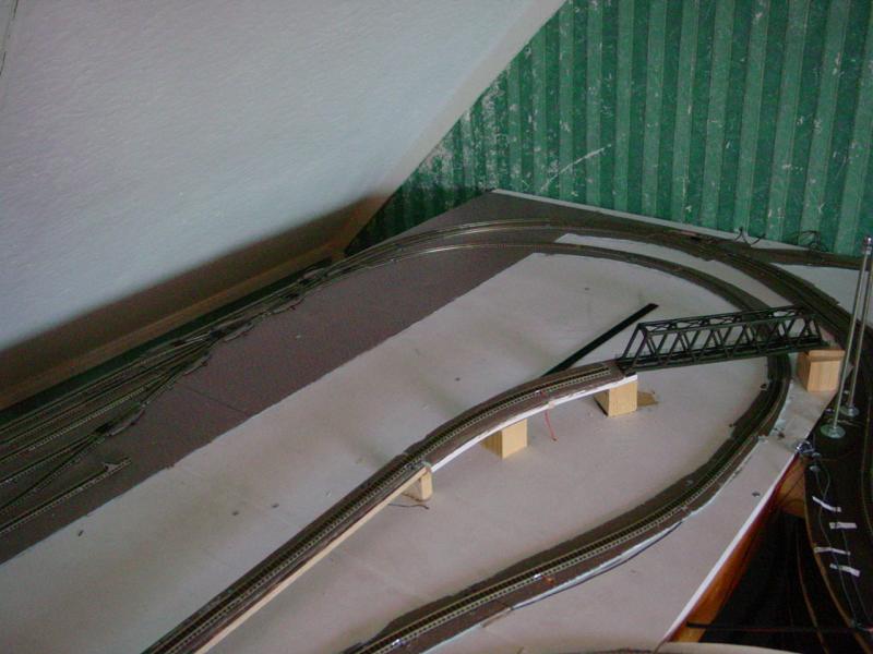

Vanuit de spiraal kun je zowel linksom als rechtsom de baan betreden.

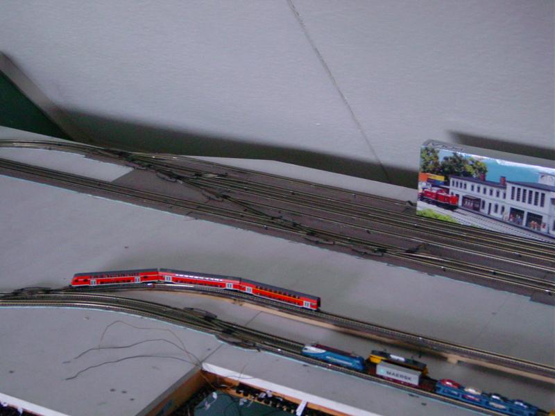

Als je iets meer naar links opschuift, krijg je dit beeld. Aan de achterzijde staat de bouwdoos met het station om de plek van dit station aan te geven.
En nog iets meer naar links.

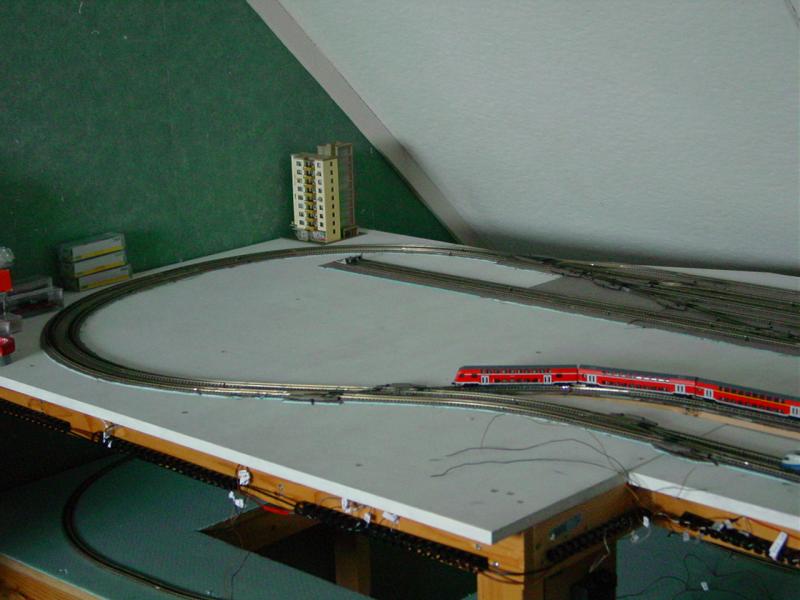

En tot slot de linkerhoek met de boog. De flat staat nu even hier geparkeerd, maar dat wordt niet de eindlocatie. Net zo min als de doosjes met treinen - uiterst links zijn er een paar zichtbaar - hier zullen blijven staan.

Houdt je er wel rekening mee dat je bij de 9 opstelsporen er eentje gebruikt voor het doorrijden. Dan kan je van je 6 sporig schaduw station ook uitrijden anders moet er altijd 1 trein uit de 9 sporig schaduw wegrijden en de andere trein in dat blok passen.
Dus in koploper 1 spoor aanmerken als vrijebaan en de rest kan dan als opstelspoor gemerkt worden.
Bouw Osteckingen
Hookies
Berichten: 1112
Re:Hookyville (schaal N)
Reactie #516 Gepost op:
21 December 2010, 20:51:10 »
Ja, daar was ik me van bewust, want anders staat alles in één keer stil. In totaal heb ik hier 19 blokken, maar twee daarvan zijn vrije baan. Die andere 17 blokken kan ik precies gebruiken voor mijn 17 locs/treinstellen.

Leuk ook om te zien dat ook jij gekozen hebt voor de binneste spiraal als dalend en de buitenste als stijgend. Hebben wij ook gedaan in de baan.

Dank je Paul. Maar de buitenspiraal wordt straks zowel dalend als stijgend gebruikt. Alleen moet ik dan nog eerst even de keerlusmodule aansluiten.

Ah, maar dan mis je het klaarzetten van treinen in de spiraal, want er kan pas een trein ztijgen als de dalende trein uit de spiraal is

Dat klopt. De praktijk zal wel uitwijzen of dit met de huidige opzet al te doen is, of dat het pas zinvol is als het derde deel van de modelspoorbaan (over enkele jaren, haha) aangelegd is. In elk geval houd ik zo de nodige opties open.
