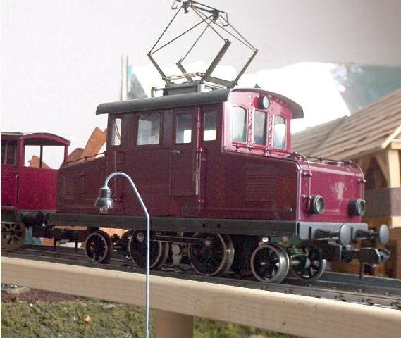

Het onderstaande model is ook ontstaan door het zagen en weer aan elkaar solderen cq lijmen van één Märklin E69, één personen rijtuigje, een paar spaakwielen van tenmille en het ondestel van een B stoomlocje.
Ik heb van te voren met paint een soort montagefoto gemaakt van de plaatjes uit de Marklin (online) productcatalogus.
Het locje rijdt goed, alleen de trekkracht valt iets tegen.
Groeten
Bert

nee. die kromme kartonnen knotwilglocjes heerschen. Wat ik nu maak is saai.
Bert, die loc ziet eruit of er nog heel wat lood bij past. ideetje?
