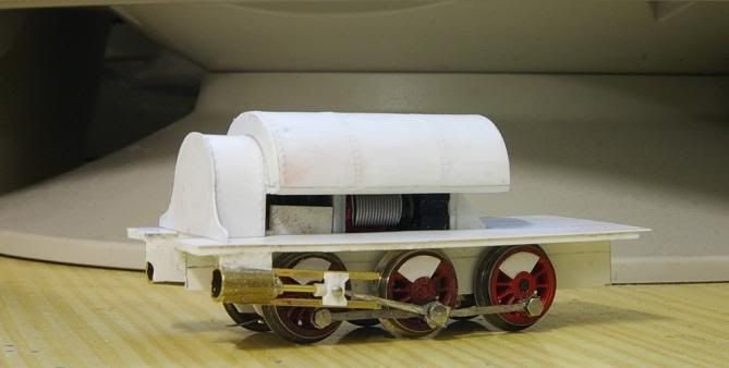

...ofwel een oud aannemerslocje.
't is een echt engels klein zadeltank-tenderlocje, gebouwd bij Fox Walker te Bristol in 1876.
hier
een vrijwel gelijk machientje uit Engeland, er zijn wat kleine detailverschillen.
Aannemerslocjes zie je niet vaak in model, maar ze zijn zeker wel interessant! Het is alleen vaak moeilijk om aan informatie over zo'n ding te komen, omdat ze niet in de bekende boeken staan... Maar dankzij het boek "Nederlandse Industrielocomotieven" dat onlangs is uitgekomen is er wel een hoop te vinden. Dit soort locjes werd regelmatig doorverkocht, dus vaak hebben ze een interessante geschiedenis. Hier de belevenissen van dit locje:
in 1880 duikt het in de archieven op, als eigendom van W.P. de Vries te Rossum, genaamd "Bommelerwaard" (das hier dichtbij, maar het kan best dat ie heel ergens anders is ingezet), daarna werd ie in 1882 onder dezelfde naam doorverkocht aan N. van Haaren & H.T. Wiegerink in Groenlo, voor werk in Oeffelt, in 1886 verkaste ie voor een werk naar Schoorldam, in 1894 ging ie buiten dienst met een kapotte vuurkist maar de machine werd naar duitsland gestuurd voor reparatie en in 1899 wordt ie gekocht door M.J. van Hattum voor het ophogen van het emplacement in Hengelo. Daarna wordt de machine in 1902 gebruikt voor de aanleg van de lijn gronau-denekamp, de reden dat ik m wilde bouwen. In 1904 stuurt men m naar beverwijk voor een werk, daarna komt ie terecht bij de "N.V. Algemeene Suiker Maatschappij" te bergen op zoom, als loc 3 genaamd "Wittouck". In 1923 wordt de ketel afgekeurd en krijgt de loc een nieuwe ketel en blijft rangeren in Bergen op Zoom, vanaf 1936 echter bij de Zuid-Nederlandsche Spiritusfabriek, in 1938 werd de akte van het stoomwezen ingetrokken dus zal de loc buiten dienst gesteld zijn.
Goed, naar t modelletje: Een tekening van precies dit locje had ik niet maar wel een van de NBDS nummer 11 in de Waldorp en die was van hetzelfde type, details en eventuele verschillen zijn wel te zien op de foto's in het industrielocboek.
Verder, nou ja, anna-aandrijving zoals gewoonlijk, wielen van een roco BR80, die zijn alleen zo klein dat het astandwiel van een anna-aandrijving te groot is dus er zit nu een jouef-tandwielje op de as. Ik zit er al een tijdje aan te klooien maar foto's maken kost moeite en zo...
foto:

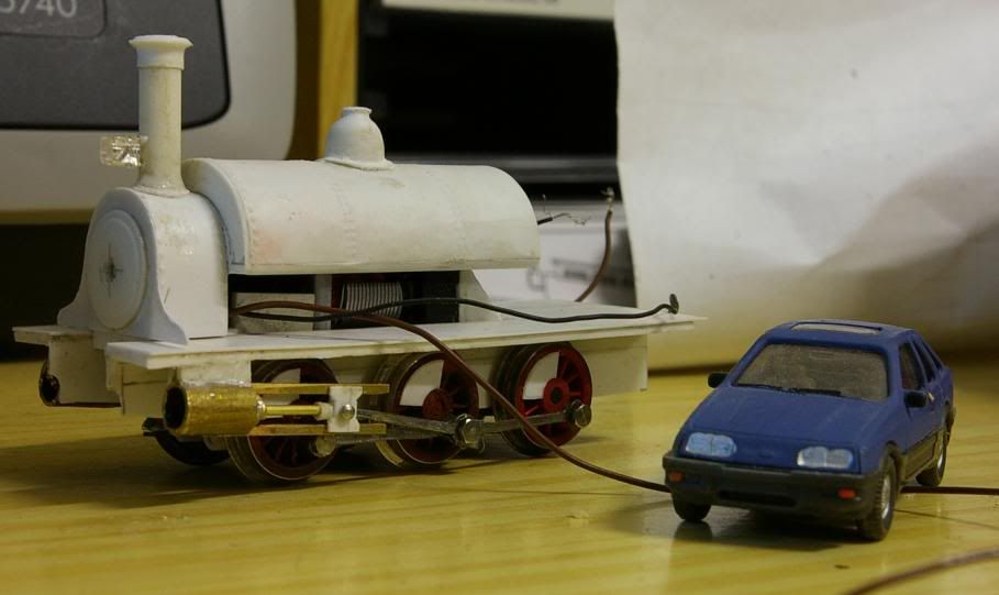

pfffft nou zeg, maak je een locje dat zelfs nog over t raccordementje van bergen op zoom gekeuteld heeft en dan gaat ie je nog achter je kladden aan zitten.
Maar goed, nieuw picje, met schrale sierra dr bij, denk de stippeltjesletters dr zelf maar even bij.
Dat kleine dompje op die zadeltank ziet er wat raar uit, altijd een grappig gezicht bij zadeltanklocs. Ook krijgt ie verlichting, heel simpel, een lantaarntje voor, eentje achter. Zal wel een soort minimum verplichting zijn geweest.
