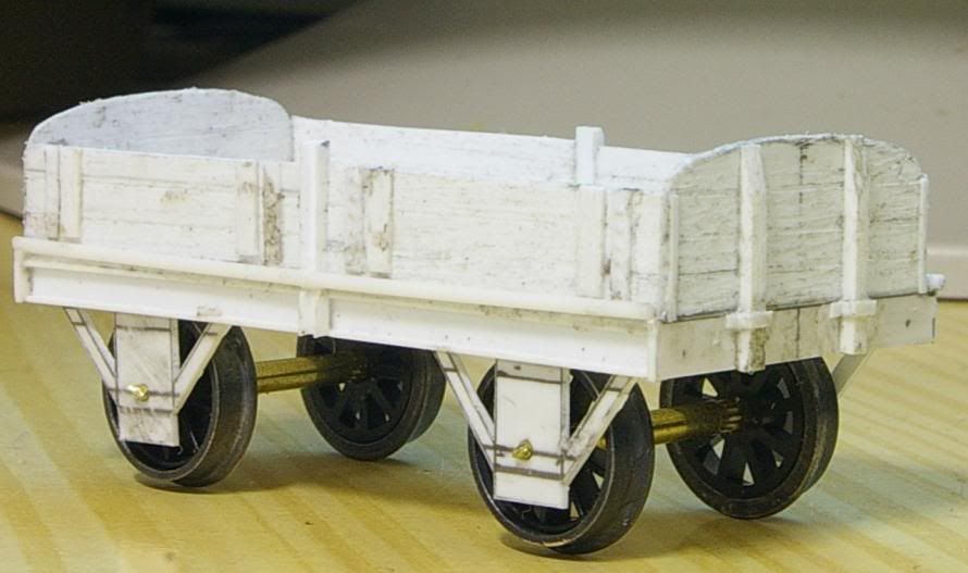

na een halve dag lummelen en een halve dag kamer opruimen restte nog slechts een avondje... dat ik dus maar besteedde aan het uittekenen van een wagentje zoals het achter dit locje hing. Heel minimale karretjes, geen rem of iets, alles werd geremd op de handrem van de loc, op een foto zie je zo'n treintje (loc plus 8 bakkies) een zandput ofzo in rijden, dat ziet er knap link uit met zo weinig remvermogen.
Een tekening van zo'n bakkie is vrij gauw klaar (hij zal niet 100% exact kloppen, ik heb t maar zo'n beetje nageklooid van een paar foto's) dus meteen maar een begin gemaakt met de eerste:
ik wil er uiteindelijk 3 hebben, of misschien meer, maar ik denk niet dat ik zin ga hebben om er veel te bouwen.

Hoe doet ie dat met die asjes?

Arkema-asjes: wielen haal je van hun originele as af, duw je op een stukkie 2mm-messingbuis, zodat je dus een holle as hebt, daar doe je een stukkie 1mm-messingstaf doorheen dat je in de aspotten vast zet. De as draait dan om het stukkie 1mm-staf en dat gaat heel soepel. Je hoeft dan geen puntlagers te gebruiken dus kun je het asbalansengereutel heel smal houden wat bij zo'n klein bakkie wel handig is.
