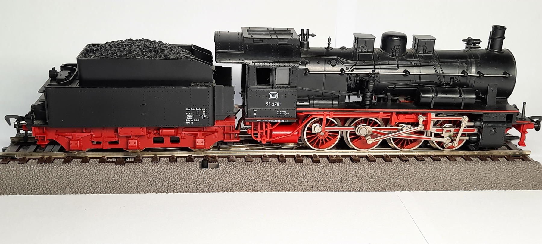

Wie kan mij leren hoe je de wielen van b.v. een 4145 het beste kunt uitlijnen. Als ik het goed heb onthouden, moet er tussen links en recht een hoek van 90 graden zitten. Ik denk dat ik dat heb, met de loc in de hand lijken ze soepel te lopen, maar op de baan gaan ze toch vaak stil staan. Heeft er iemand een truuk of een stappenplan?

Een 4145 is een Fleischmann 4145, oftewel een BR55. Die heeft 3 assen onder de tender met daarin de aandrijving, en 4 assen onder de LOC met opnemenrs en een stangen stelsel. De truuk met het papiertje wil dus niet, door die aangedreven tender.
