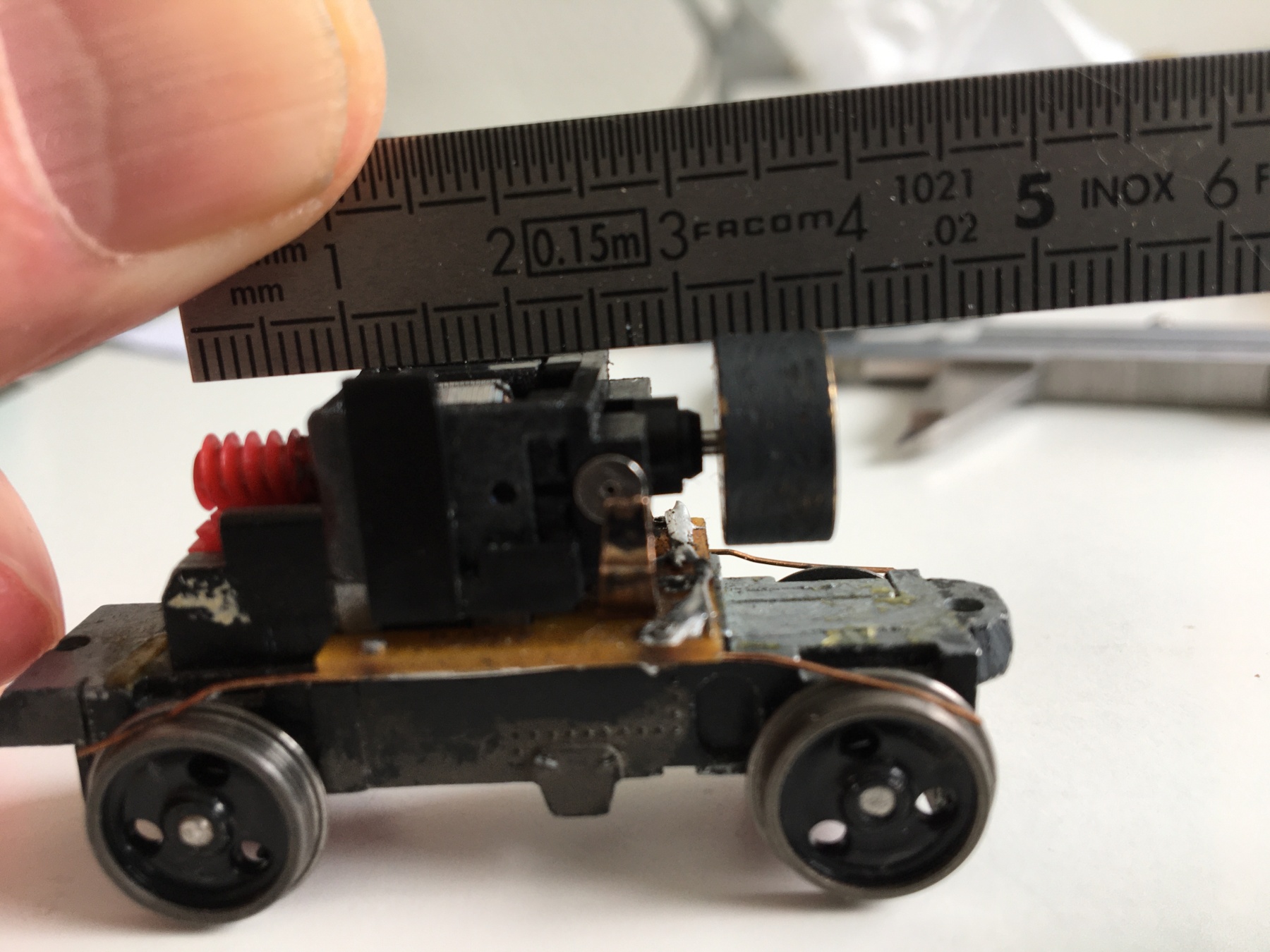

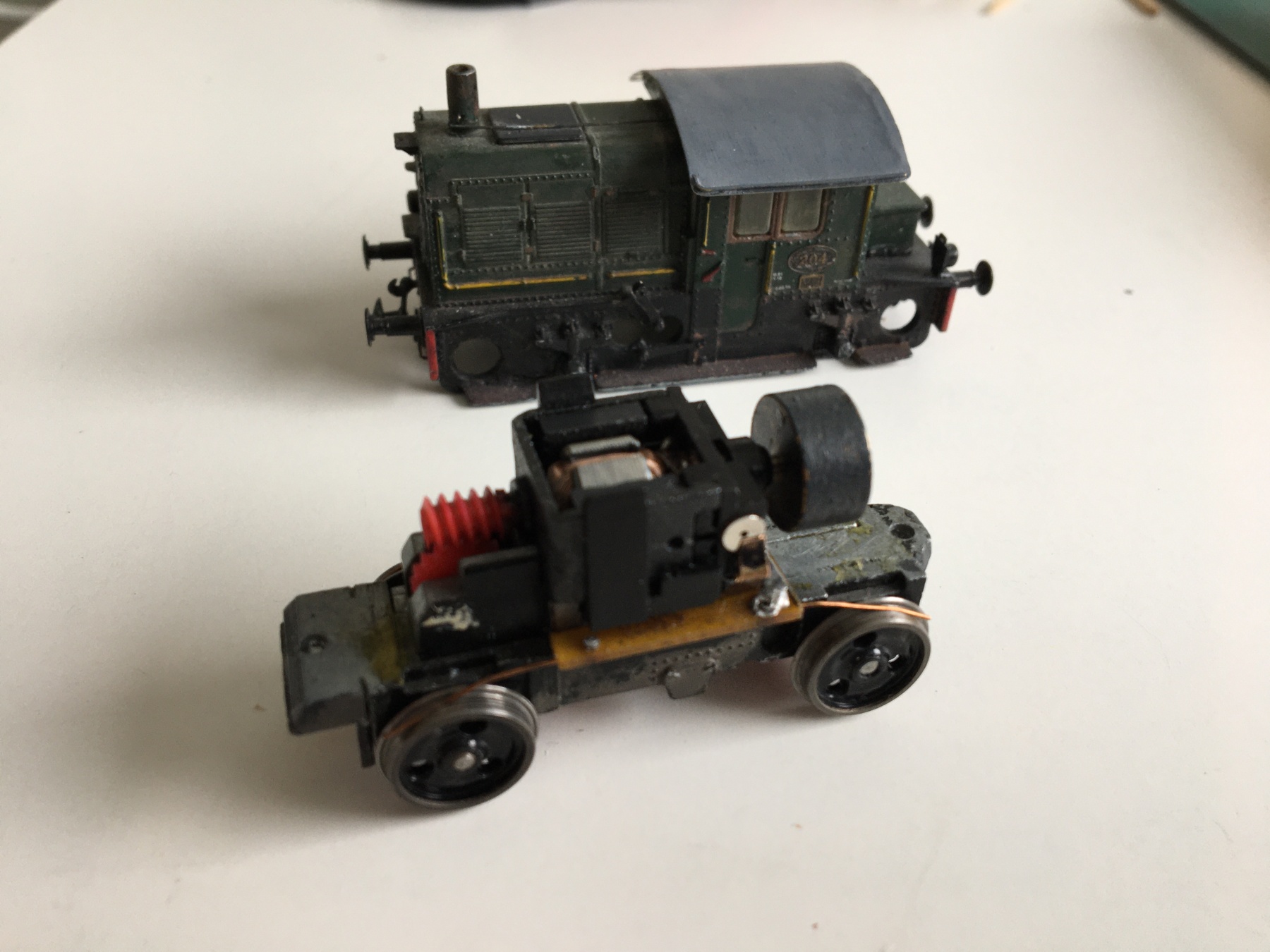

Mijn Sikje van 1992 heb ik een paar keer aangepast.
Wie van jullie heeft wel eens de oorspronkelijke motor vervangen, en door wat? Voorzover relevant: ik rijd analoog, met pulssturing (PWM).

Ik heb gisteravond de Sik met de originele motor weer goed aan het lopen gekregen. Er gingen een paar nieuwe koolborstels in die ik toch nog had liggen. En een nieuw drukveertje (wat zijn die dingen kwetsbaar) gemaakt door een dun trekveertje eerst iets te ver uit te rekken, waardoor er ‘in rust’ ruimte bleef tussen de windingen. Wel een ontzettend gepiel…
Bij een volgend motorprobleem vervang ik de motor.
Ik ontdekte trouwens dat de vorige generatie Köf 3 van Roco dezelfde motor gebruikt.

Ik heb een eerste generatie sik voorzien van een motortje uit een hippel op een chassis van messingprofiel. Met wiebelas.
Reden was de doorkijk. Dàt lukte prima, ik heb er zelfs een interieur in gebouwd. Rijden deedtie echter net als de oude sik: comme-le-prut. tweeassers zijn ellendig.
Vervolgens de inrichting opgegeven en er een faulhaber onderstel ingezet van pbm. Dat liep als een speer. maar ook dan het tweeasserprobleem: vuile wielen is einde spel, al duurde het nu wat langer.
Vervolgens heb ik bij een latere generatie sik, de motor vervangen door een klein exemplaar van de Tramfabriek. Nu kan er ook een decoder en een powerpack in. Met dat ding ben ik nog bezig, maar mijn ervaringen met trams is dat het een prima resultaat oplevert.

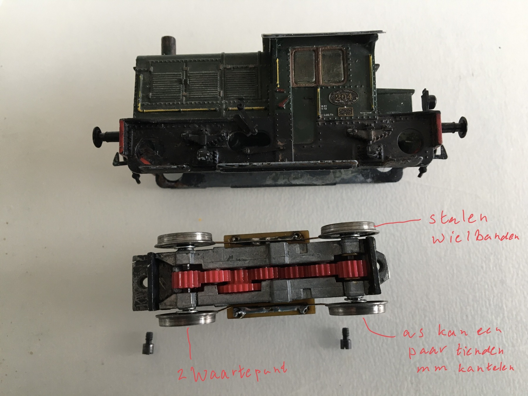

Dat Tramfabriekmotortje komt er bij mij ook, als de huidige koolborstels op zijn.
Wat bij mij een beetje helpt bij de stroomafname: een heel klein beetje met een rond vijltje langs de randen van de aslagers gaan, zodat de assen een vrijwel onzichtbare fractie kunnen bewegen.
Ik verving de wielstellen. Standaard heeft de as aan de uiteinden een niet-courante diameter. Die assen gingen er uit.
Het rondsel van de achteras kwam op een normale 2 mm-as. En daarbij wielen van Alan Gibson met stalen wielbanden. Van corrosie merk ik niets, ook niet na een lange periode van stilstand.
Wolter

Nog even een aanvulling op reactie 12.
Het principe van de Sik: de eerste as is het zwaarst belast. Deze as blijft star.
De achterste as is het minst belast. Deze kan bij mij een beetje kantelen, een paar tiende mm. Hiermee houd je bij netjes gelegd spoor contact met beide rails.
