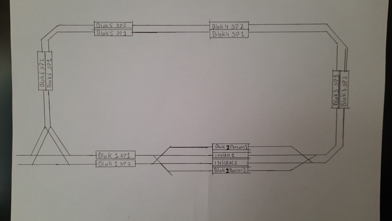

Ik ben nog bezig met het tekenen en plannen. Puur ook om te kijken waar moet ik aan denken. Dat driehoek zit ik nu te puzzelen. Analoog is het geen probleem gezien dat de kruisingen (vermoed ik) geïsoleerd zijn.
Dit is de gehele plan. Nog geen aanpassingen er op ingetekend qua blok namen.
Met vriendelijke groet, Chris

Het gehele plan? Wat is dan de bedoeling van die 2 korte sporen linksonder? Die links van de keerdriehoek weggaan? Wat zit daar aan, hoe lang zijn die?

Die 2 sporen links onder is een mogelijkheid om eventueel in de toekomst nog uit te breiden. De bouwtekening is bedoelt om op module(bakken) op te bouwen.

Vergis ik me, of wordt hier “verkeerd spoor” gereden?

« Reactie #22 Gepost op: 21 April 2023, 21:23:33 »
Nee dit is rechts rijdend.
Is het dan niet handiger om dat voorlopig weg te laten en in de toekomst te kijken hoe je een eventuele uitbreiding wilt maken.
Zonder die driehoek is het nu gewoon een standaard ovaal waar je geen keerlusprobleem hebt.
