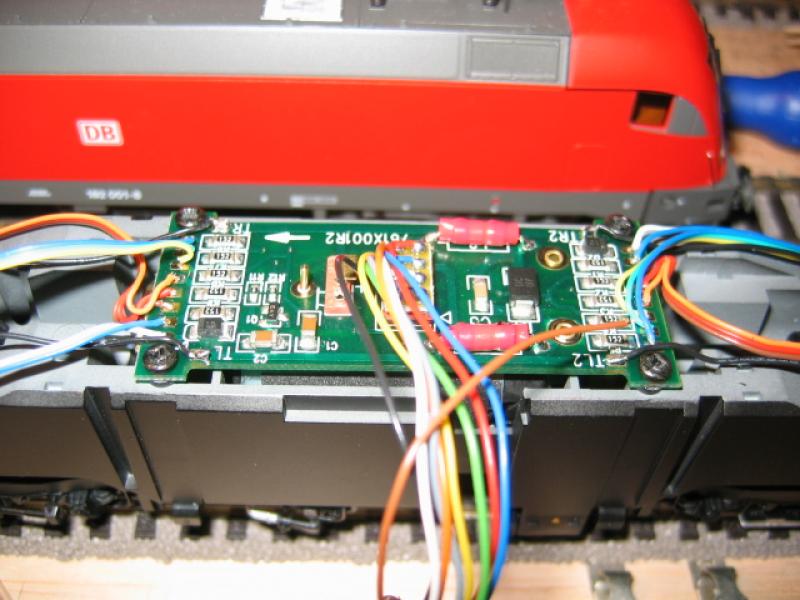

Ik heb gisteren een Lenz Silver decoder in mijn Roco BR146.2 geplaatst. Alles werkt uitstekend alleen als je bij één rijrichting de verlichting (led) inschakeld, dan ontstaat er een enorme bromtoon. Bij uitschakelen van de verlichting of veranderen van rijrichting is de bromtoon weg en is de loc fluisterstil, zoals normaal bij Roco.
Ik kan niet echt achterhalen waar deze vandaan komt. In ieder geval niet uit decoder, want ik heb ook een andere decoder (Zimo MX64) geprobeerd, maar deze geeft hetzelfde probleem.
Bij het dimmen van de verlichting gebeurt er niets en wordt de bromtoon erger.
Iemand enig idee wat dit is?? Anders ga ik gewoon terug naar de winkelier met de loc.

Dit lijjkt op een sluiting van die verlichting, of een erg kleine weerstand (bijna kortsluiting).

Zit er niet ergens nog een condensator?

Het is een splinternieuwe loc met 8 polige stekker, dus in principe zou er geen conflict mogen zijn met een condensator en de verlichting.

Maar "Nieuw, met 8 polige stekker" heeft toch niets te maken met het weghalen van een condensator (Omdat jij een decoder hebt ingebouwd). In de handleiding van de Lenz Silver decoder kun je lezen of het nodig is.

Dat hoeft niet zo te zijn. Ik heb eens een Trix 6400 splinternieuw gekocht, Bromde ook en reed slecht.
Chris van Diesen kwam met de oplossing.
Knip uit de (slinternieuwe) loc een condensator en opgelost was het probleem.

Vage is dat ze daar niets over zeggen in de handleiding bij de loc! Die spreekt alleen over stekkertje verwijderen, decoder erin en rijden maar. Beetje tricky, want je verwijderd als koper een condensator uit een nieuwe loc, omdat je denkt dat die een probleem veroorzaakt. Blijkt dit niet de oplossing, dan kun je je moeilijk beroepen op garantie, omdat je er ondelen uit hebt lopen knippen.
Probleem is trouwens bij 3e verschillende decoders (Zimo, Kuehn en Lenz) hetzelfde.

De fabrikant van de loc kan niets zeggen over de condensator. Het is immers afhankelijk van de decoder. Bij de ene moet het wel, bij een andere weer niet. Nogmaals : Lees de handleiding van de decoder.

Volgens de Zimo handleiding hebben condensatoren invloed op de rij eigenschappen. Bij mij ontstaan pas problemen bij het inschakelen van de verlichting.
Hieronder een foto van de print. Ik heb de decoder omgedraaid, zodat oranje niet bij het pijltje zit. Pijltje hoort namelijk volgens de handleiding aan de kant van de bovenleidingschakelaar te zitten en dat zit ie zoals je ziet op de foto dus niet.
Nu geen gebrom meer en de verlichting brand een stuk zwakker en is te regelen met de decoder. Alleen is de schijnwerper niet meer bij te schakelen met F1. Met F1 schakel je nu F0 uit

De vraag wordt dus nu of je decoder er wel goed in zit.

Het is idd allemaal wat vaag. Ik vermoed dat er iets verkeerd zit in/op de printplaat. Ik ga er verder niet mee klooien en ga er mee terug naar de winkelier. Mocht de oorzaak achterhaald worden, dan laat ik dat nog wel even weten.

Nieuwe lok ontvangen en deze heeft hetzelfde probleem
De loc bromt (meer hoge pieptoon) alleen als de verlichting is ingeschakeld. Het rijden gaat perfect en soepel!
Lijkt alsof de brom uit een van de componenten op de printplaat komt.
Verlichting brandt ook super vel. Bij het dimmen gaat de brom over van een hoge naar een lage toon en verder geen resultaat, Geen idee hoe ik een eventuele kortsluting kan opsporen en of dat het probleem is.

Kan het zijn dat er een extra schakelingetje is om de verlichting constant en vanaf een laag voltage te laten branden ?
Als dat het geval is, is er waarschijnlijk zeker nog een condensator aanwezig. In hoeverre dit een brom kan geven

Je schrijft dat de loc analoog wel goed kan rijden. Heb je soms analoog en digitaal gelijktijdig in gebruik ?
In andere draadjes heb ik gelezen over vergelijkbare problemen, die daardoor veroorzaakt worden. Kun je eens testen hoe de situatie is, als je analoog even helemaal uitschakelt ?
En hoe zit het met de concensator ? Zit die er nog steeds in ?

Brom is ook een groot wordt. Het is meer zo'n hoge elektrische zoem
Volgens mij komt het uit één van die blokjes die tussen die rode dingen zitten op de foto. (Zie vorige post).
Zou het een idee zijn om de verlichting (led) rechtstreeks op de decoders aan te sluiten??? En wat wordt dan het aansluitschema??
Loc is namelijk voorzien van
Front- en sluitseinen
Verlicht koersbord
Extra schijnwerper ter verstreking van de frontseinen
Marc
