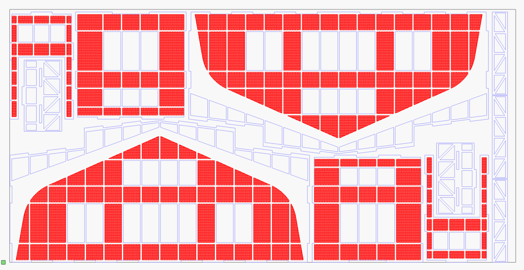

« Reactie #106 Gepost op: 20 April 2025, 17:20:32 »
Intussen heb ik de bakstenen getekend.
En dan is het passen en meten om het op zo min mogelijk MDF-plaatjes te laten passen.
De twee zijwanden passen maar nèt precies op een plaatje van 500x250mm  8)

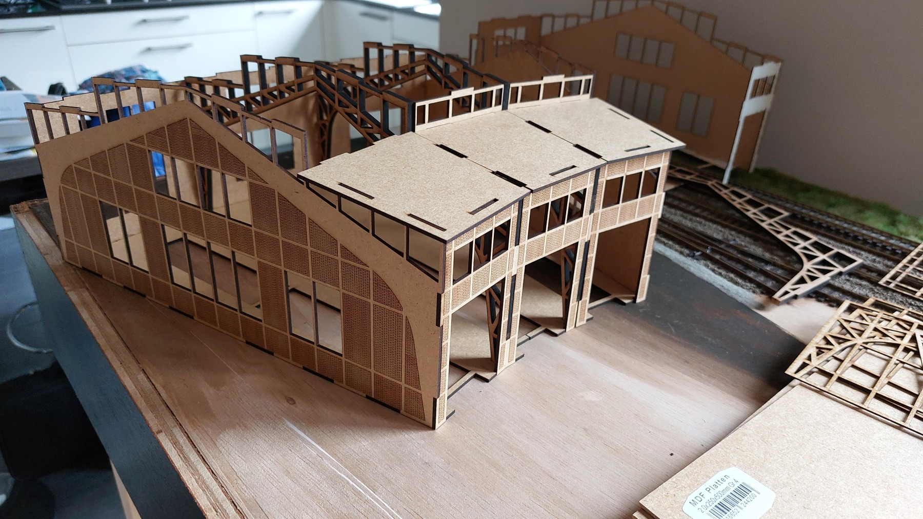

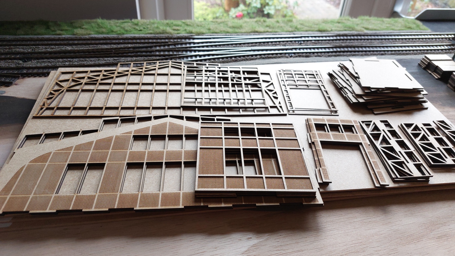

« Reactie #110 Gepost op: 21 April 2025, 12:42:36 »
De lasersnijder heeft zijn werk gedaan, en dan heb ik nu een stapeltje onderdelen
Oh wacht... de twee tussenspanten nog..

« Reactie #113 Gepost op: 21 April 2025, 15:45:04 »
Hans, de kit van Markenburg is veel gedetailleerder en filigraner. Maar met mijn uitvoering ben ik tevreden. Had wel een blij moment om hetgeen ik getekend had, nu tastbaar wordt.
Frits, helemaal mee eens, maar eerst nog goed passen...
Dan blijkt dat ik bij de tussenspanten een iets te grote "kerf" had ingesteld. Daardoor zijn de nokjes op de spanten net iets te breed.
Je ziet dat de daken nog niet goed passen. Even een vijltje erlangs halen voor 0,1 mm ruimte  ;)
Daarna ga ik alles eerst in de grijze primer van de Action spuiten. Waarschijnlijk is dat voor de frames meteen al de goede kleur.

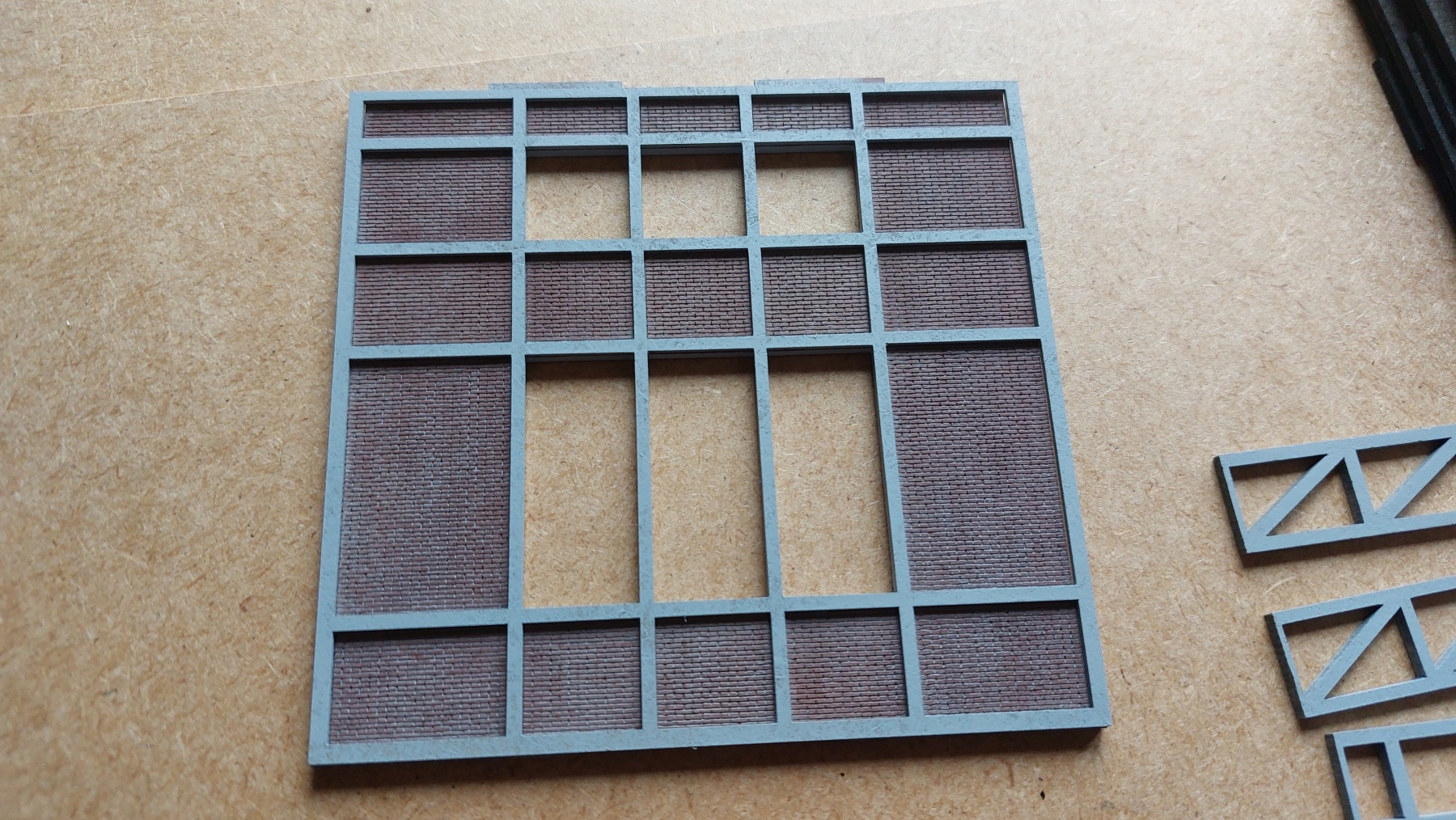

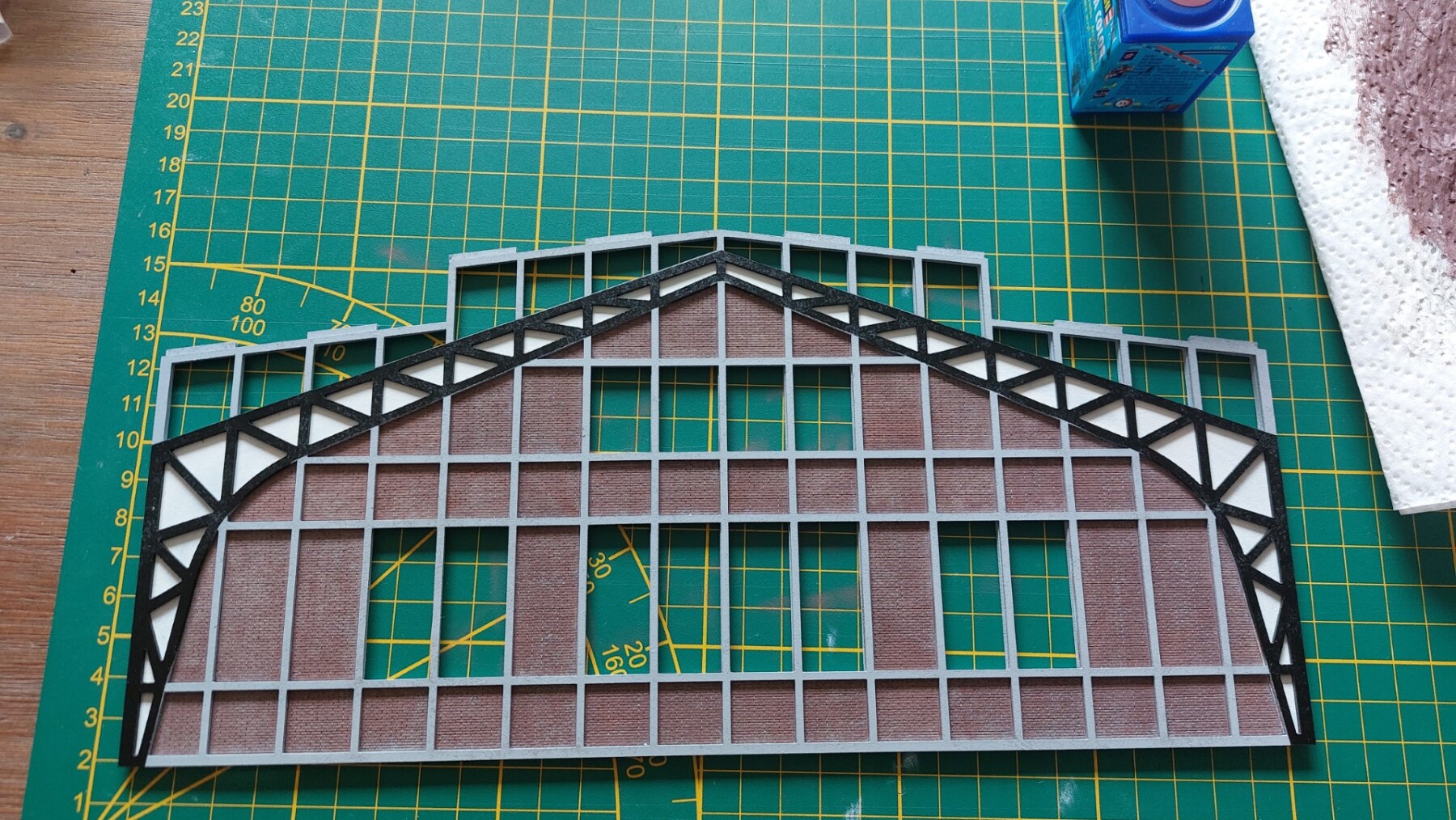

« Reactie #116 Gepost op: 23 April 2025, 12:55:27 »
Mijn eerste wandje in kleur  :o
Na de grijze primer van de Action heb ik de bakstenen heel dun, bijna drybrush-gewijs, geschilderd met Revell 36183 Rost.
Kan er wel mee door denk ik?
Jos

« Reactie #117 Gepost op: 23 April 2025, 13:37:28 »
Dat ziet er heel goed uit. (y)
m.v.g.  Frits
