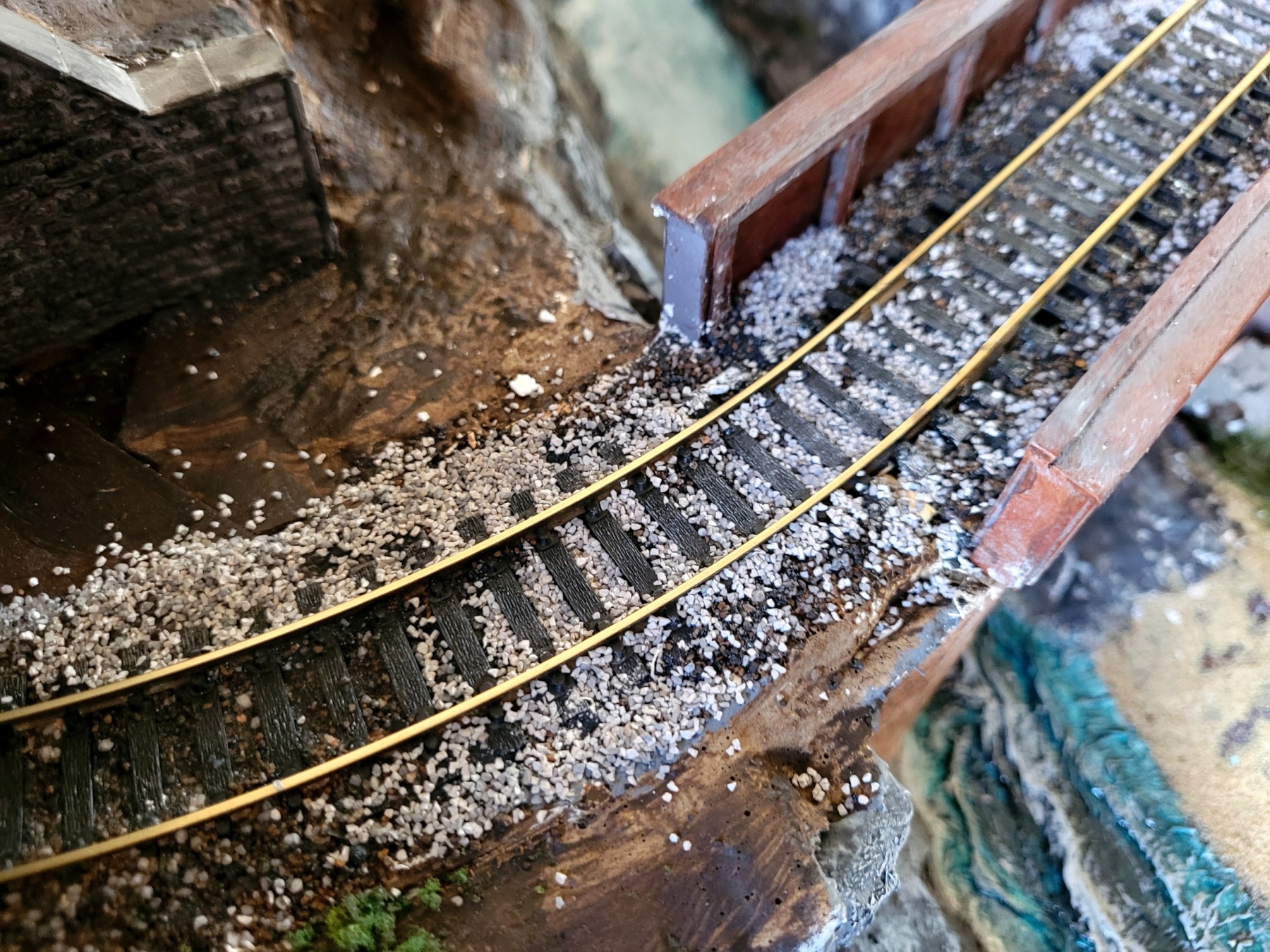

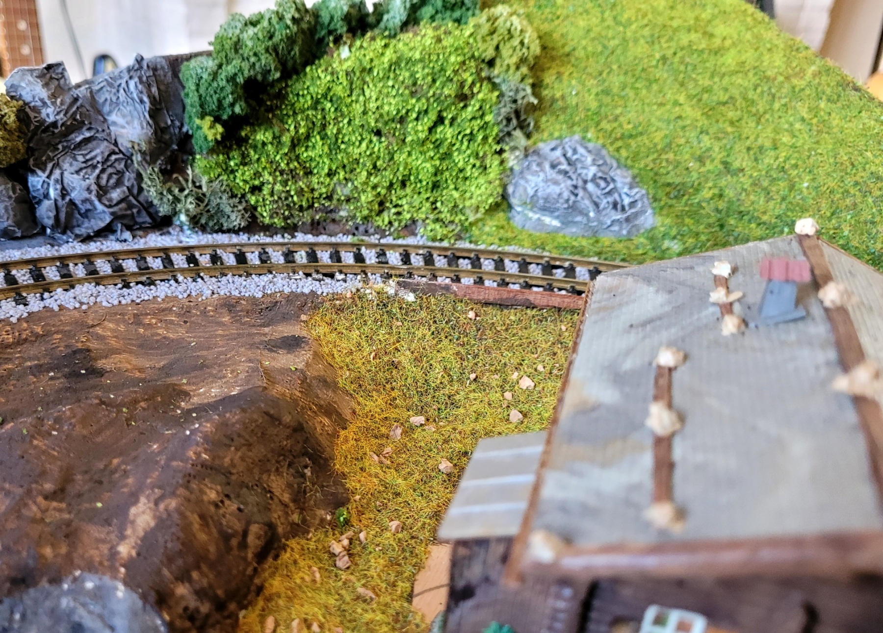

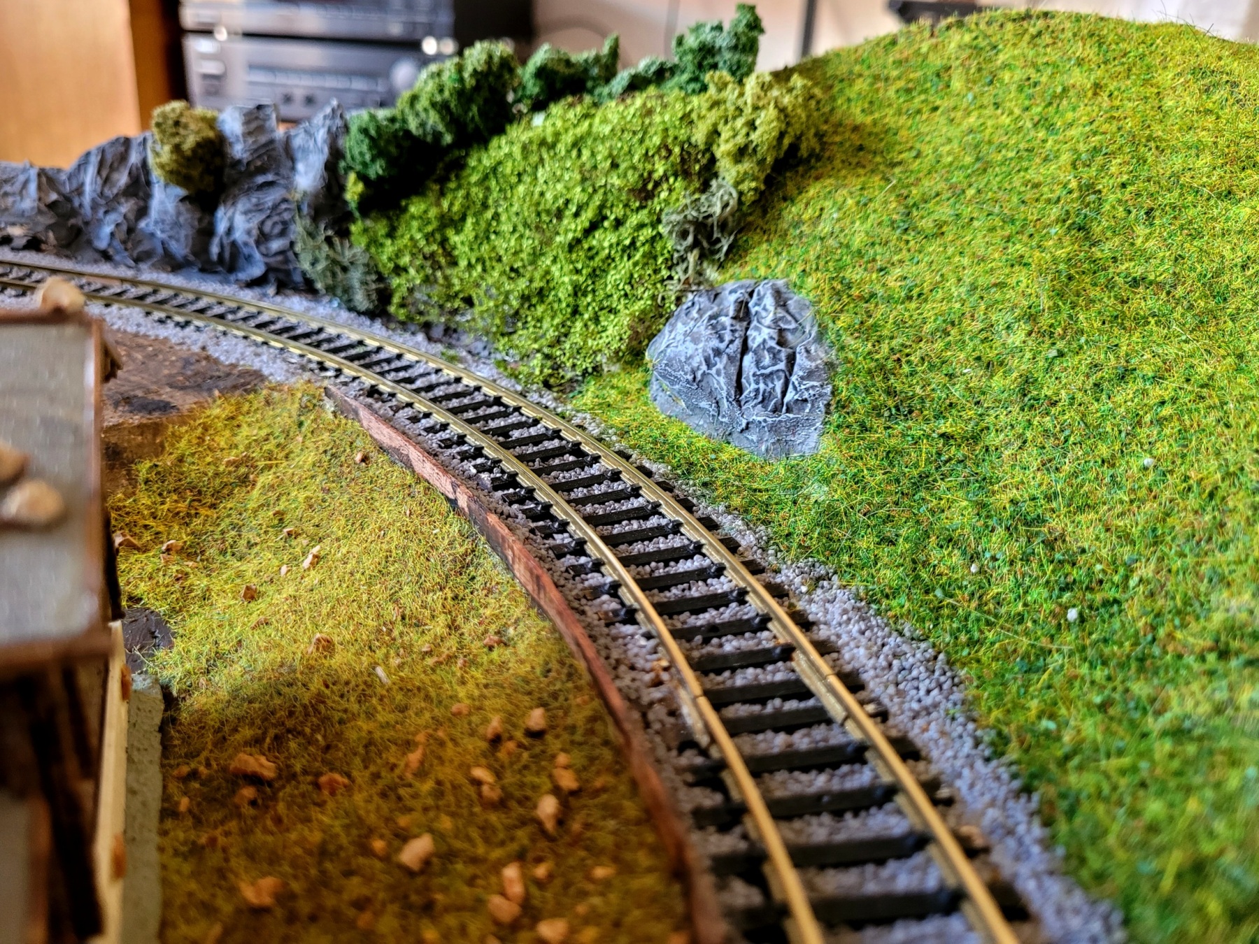

Wat struikgewas langs het spoor tegen de achterkant, met geverfde filterwatten, Woodland Scenics turf en Noch loof. Gefixeerd met verdunde hoitlijm.
Ik heb bij de voorste brug wat losse ballast gerepareerd.
Het wordt nou tijd om aan 'de overkant' te beginnen.

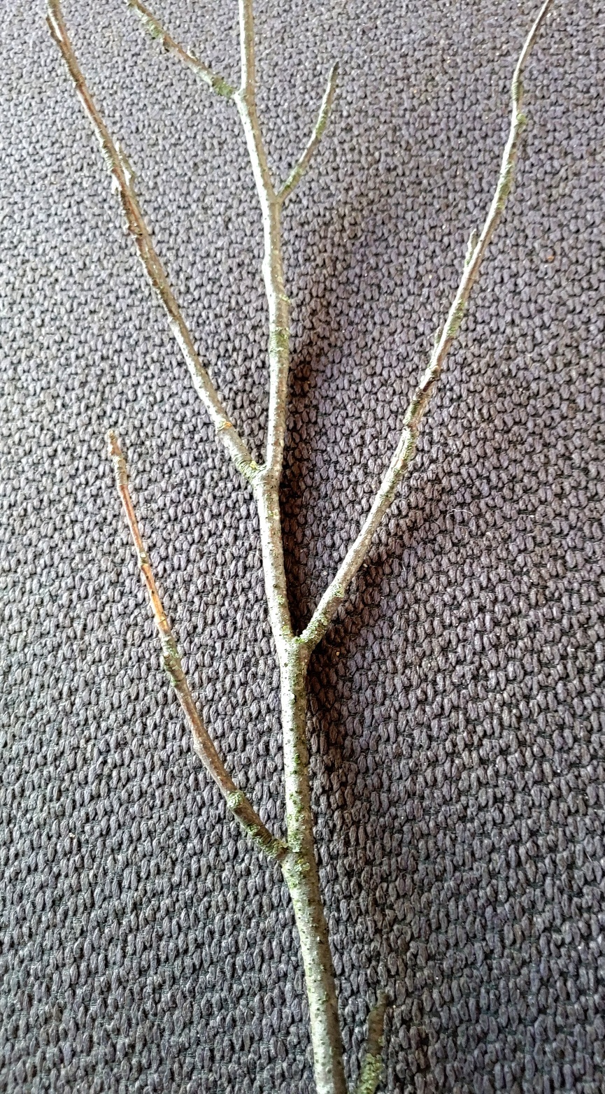

Zou je gedroogde takjes uit het bos als stammen van bomen kunnen gebruiken ? En zo ja, hoe fixeer je die, zodat na verloop van tijd de bast er niet afvalt ? Of de tak gaat rotten ?
  • Berichten: 3461
Re: Testdiorama
« Reactie #198 Gepost op: 03 May 2023, 08:50:38 »
Ik heb vroegah takken gebruikt als basis van zeeschuim-bomen. In een dikke tak boorde ik dan gaten, waarin ik zeeschuimtakjes lijmde (via via geleerd) De schors werd wel wat kwetsbaar, maar bleef eigenlijk prima zitten. Dus wat dat betreft zou het gewoon moeten kunnen? Ik had onderin de takjes een gat geboord waarin ik via de onderzijde een schroef plaatste. Dat was omslachtig, maar zat prima vast  ;D.

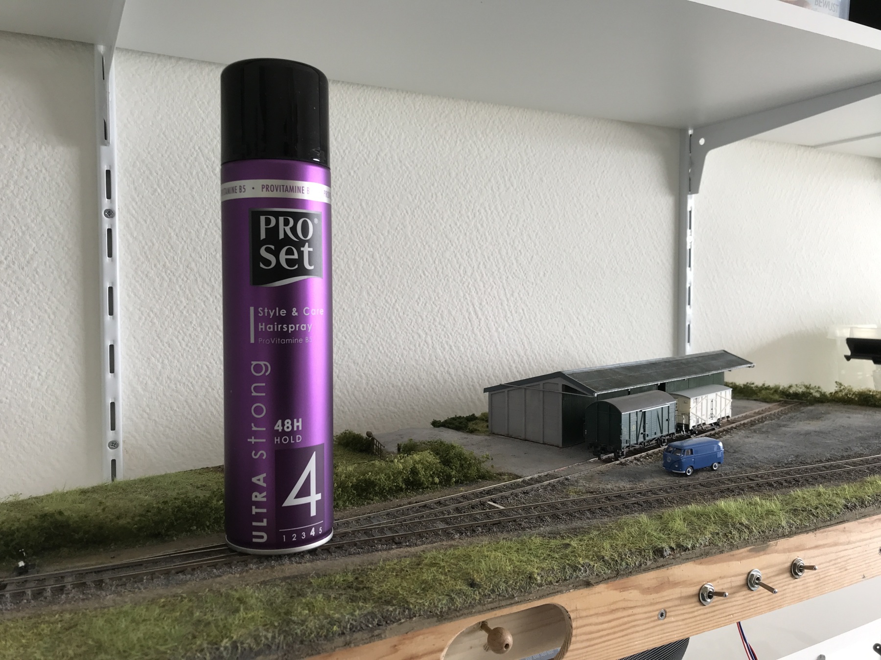

Plukken foliage, hekifloor en dat soort spul plak ik met een heel goedkope en vreselijk walmende haarlak. Wel in de versie Ultra Strong, met 48H hold. Ik vind het voor die toepassing handiger dan houtlijm.
Haarlak werkt ook prima om en turf die op de boompjes gelijmd zit te fixeren. Er valt niks meer af.

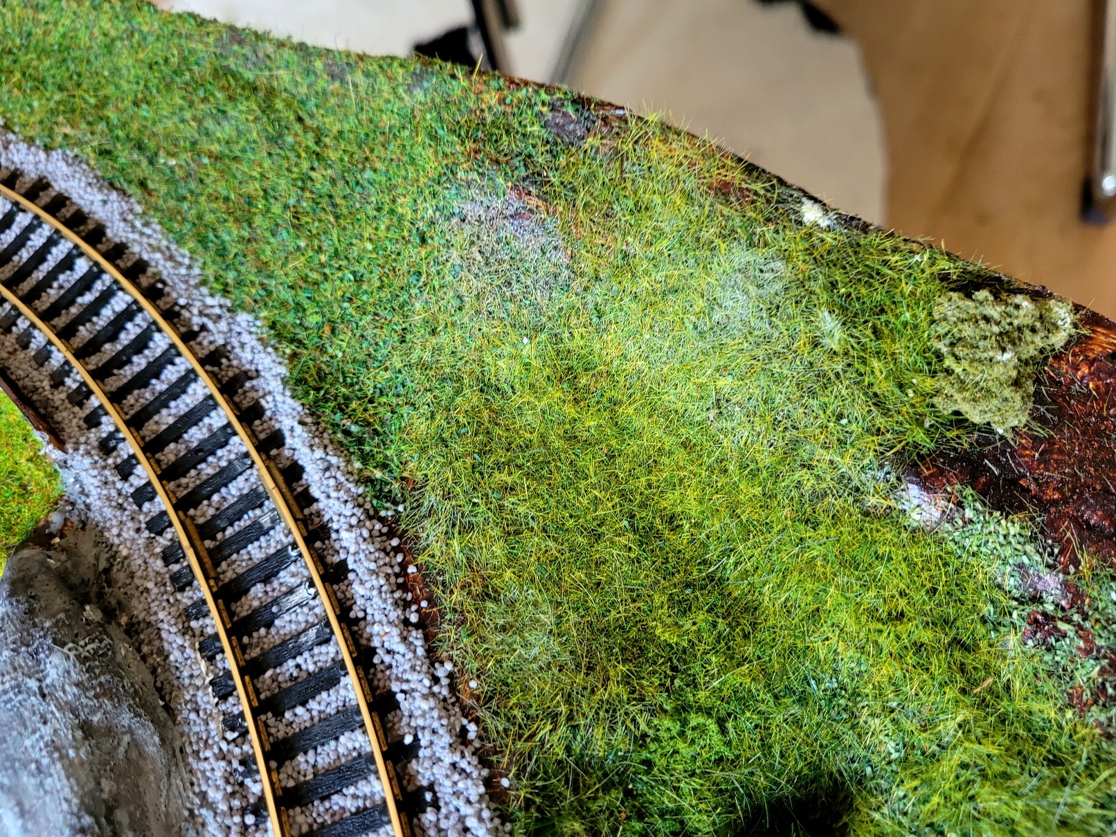

Ik heb geloof ik ook wel eens gezien dat je over een laag statisch gras met haarlak een nieuwe laag aan kan brengen, klopt dat ? Op sommige plekken zit er te weinig gras op.
Ik heb wat takjes afgeknipt, die ga ik zo 'impregneren' met houtlijm, en als die droog is met matte transparante lak. En dan kijken of ik er stammetjes van bomen van kan maken.

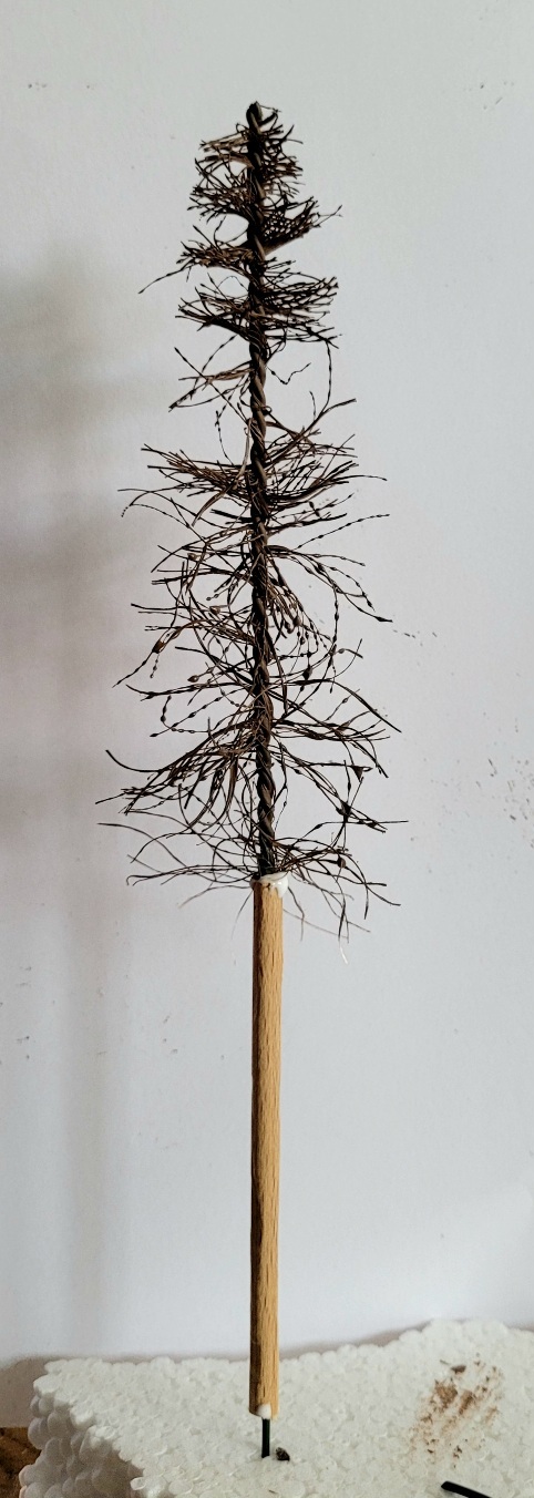

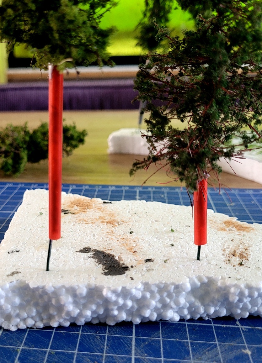

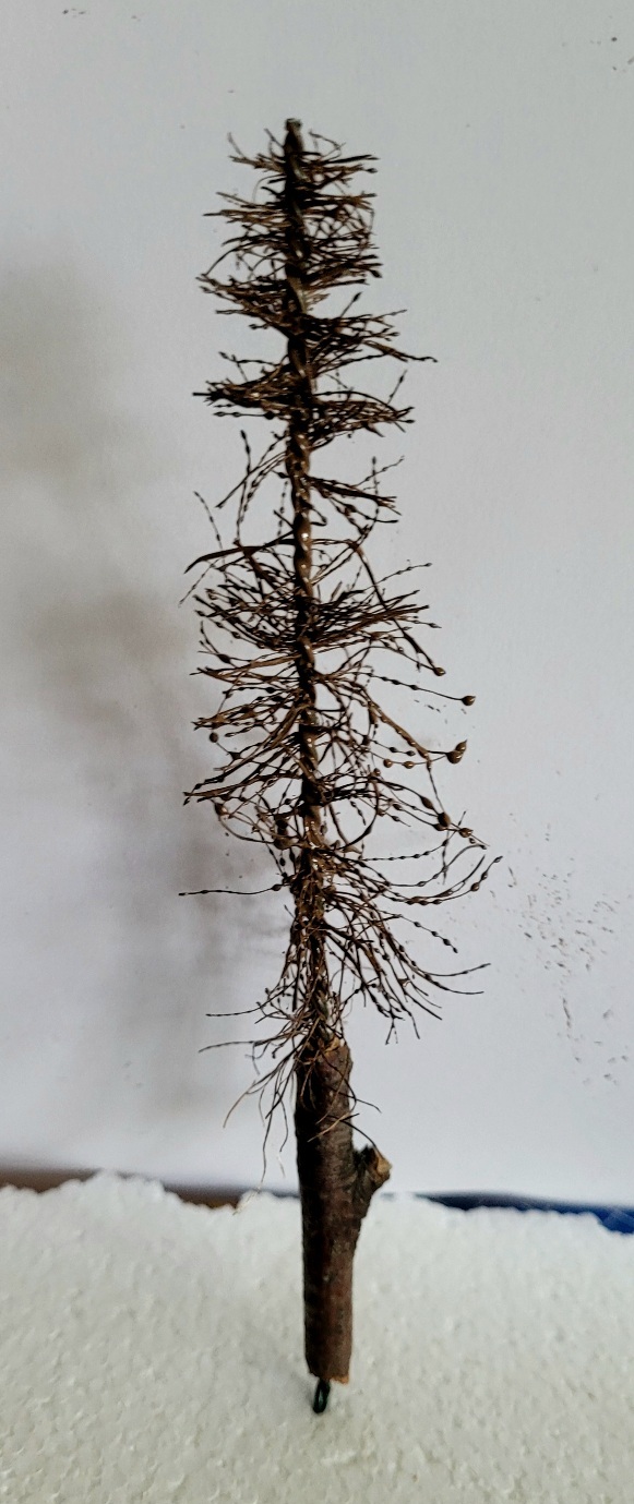

Een paar experimentjes met boomstammetjes. Ik denk dat een rondhoutje met de goede dikte het beste werkt. Dat is later ook nog naar believen te bewerken.

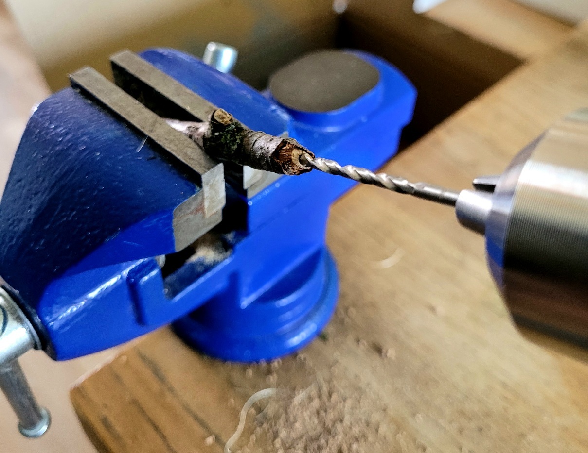

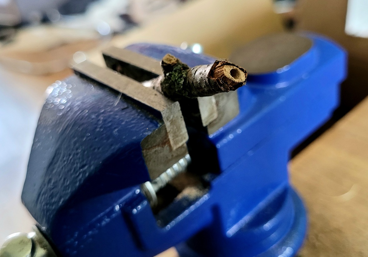

Gaatjes in de takjes boren is lastig, maar te doen.
Ik vind het stammetje te lomp.
Een rondhoutje van 4 mm heeft betere proporties en is makkelijker te bewerken. Ik zal het boompje afmaken en dan kijken we wel weer verder.
« Laatst bewerkt op: 03 May 2023, 14:58:46 door Cyril Mariën »

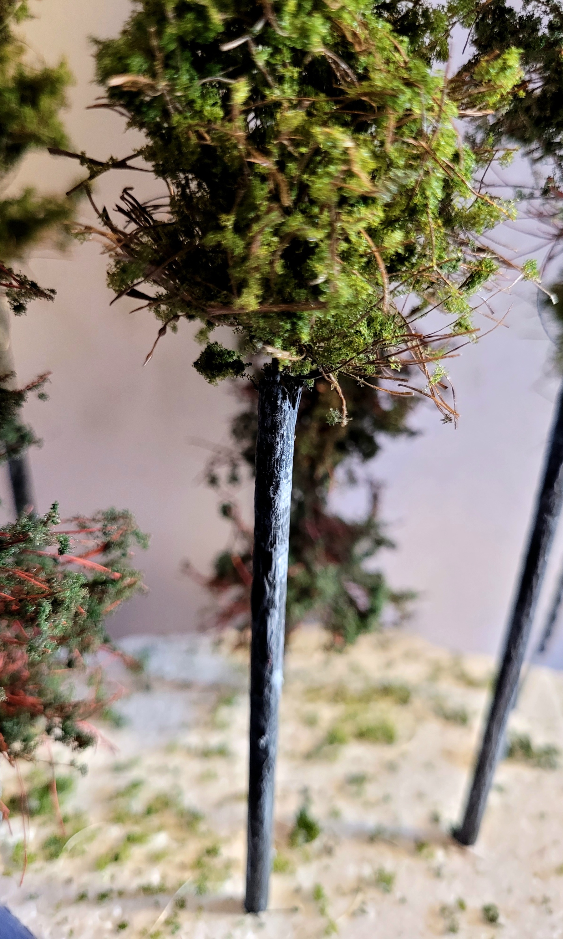

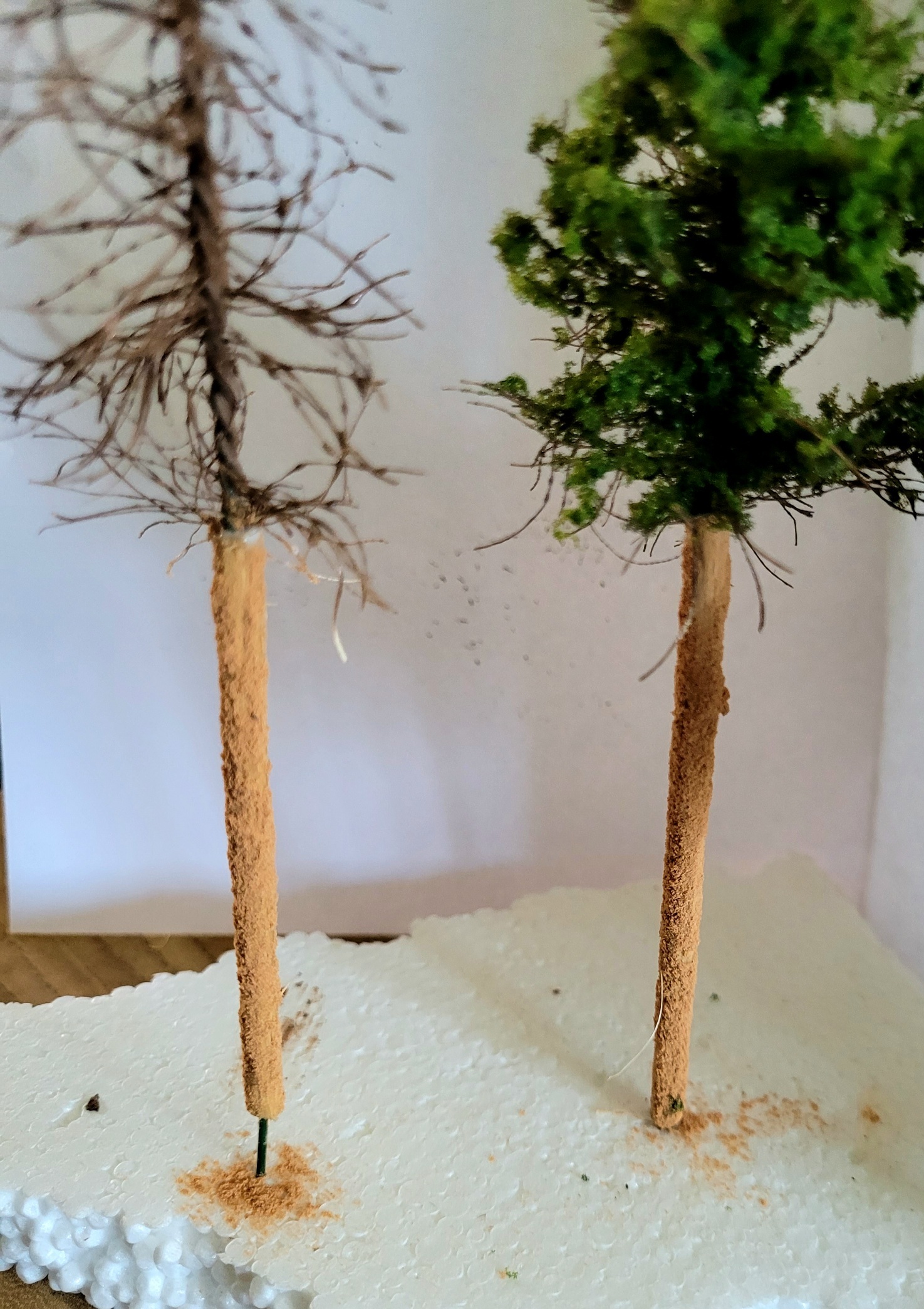

Best aardig toch ? 4 mm rondhout, met daar wat fijn zaagsel uit mijn lintzaagje over gelijmd. Nog een lik verf, en dit experiment is weer geslaagd. Tenzij jullie nog tips hebben.  ;)
Hendrik Jan
  • Berichten: 7192
Re: Testdiorama
« Reactie #203 Gepost op: 03 May 2023, 15:46:33 »
Met een kwast wat houtlijm aanbrengen op het draaddeel van de stam.
En daar ook zaagsel op.
Zo werdt de overgang wat beter verdoezeld.
De kleur van de stam kan wat grijzer.
Prik er nog wat losse draadeindjes in (dode takken)
Verder ben je heel hard bezig op de goede weg (y)

Heb de indruk dat je een metaalboortje gebruikt.
Indien je het takje haaks afzaagt en een houtboortje gebruikt gaat het makkelijker, die centreren beter door het kleine puntje.

Klopt, ik had geen dun houtboortje. En eerst even een gaatje priemen werkt ook hoor.

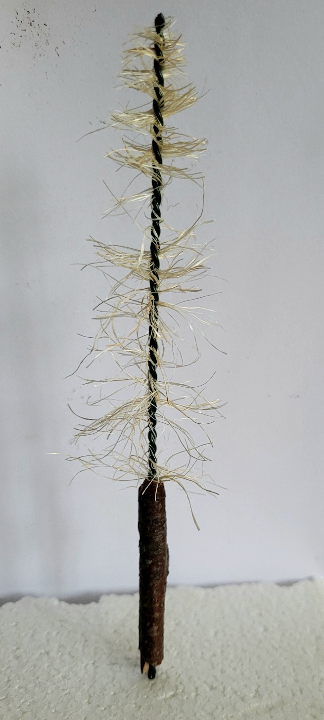

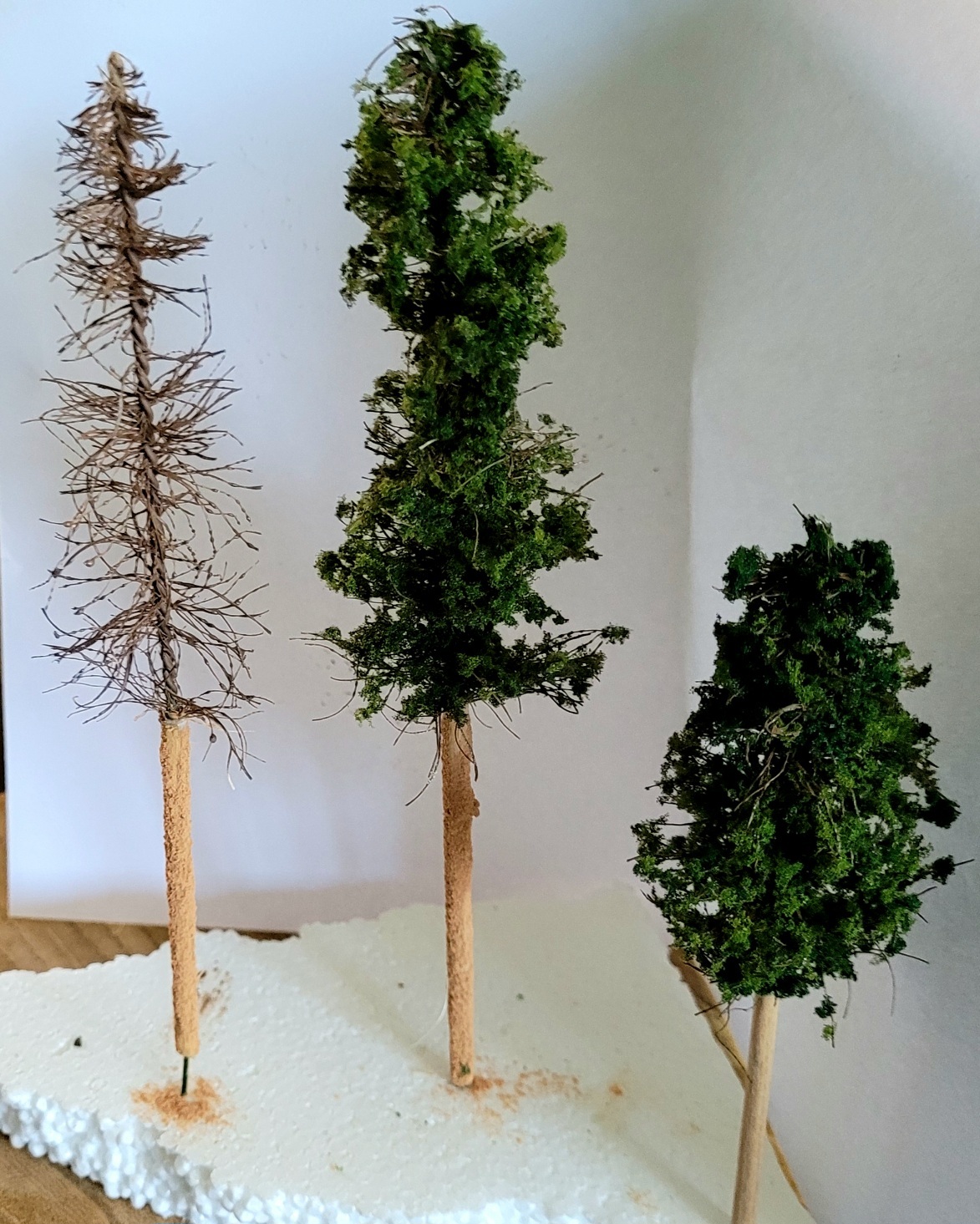

De boomstammetjes hebben wat structuur en kleur. Een beetje te grijs nog, maar we zijn op de goeie weg.
Genoeg voor vandaag.
Dat hoeft niet. Gewoon met verdunde houtlijm/boekbinderslijm/modgepodge/etc aanstippen en opnieuw met de begrasser er overheen. Dan krijg je polletjes en dat oogt ook leuk. Daarnaast is een grasveldje nooit egaal, tenzij je het als een gazonnetje afmaait en besproeid bij droogte. Dus kale plekken horen er ook bij.

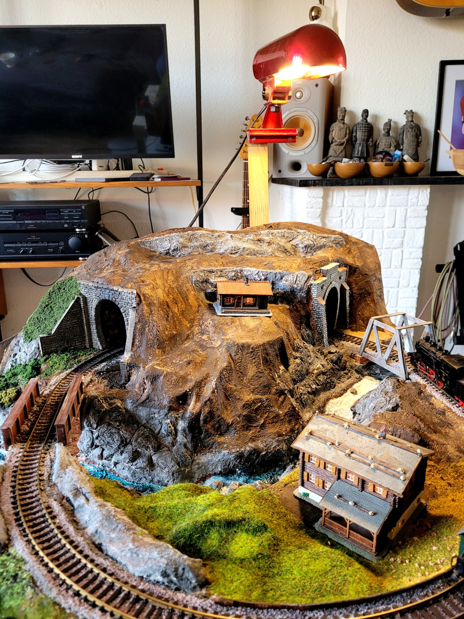

Een wat rommelige foto, maar ik heb een ouwe aquariumlamp provisorisch boven het diorama hangen. Er zit nu een gewone lamp in, maar ik moet ook nog ergens een 'daglicht' lamp hebben.
