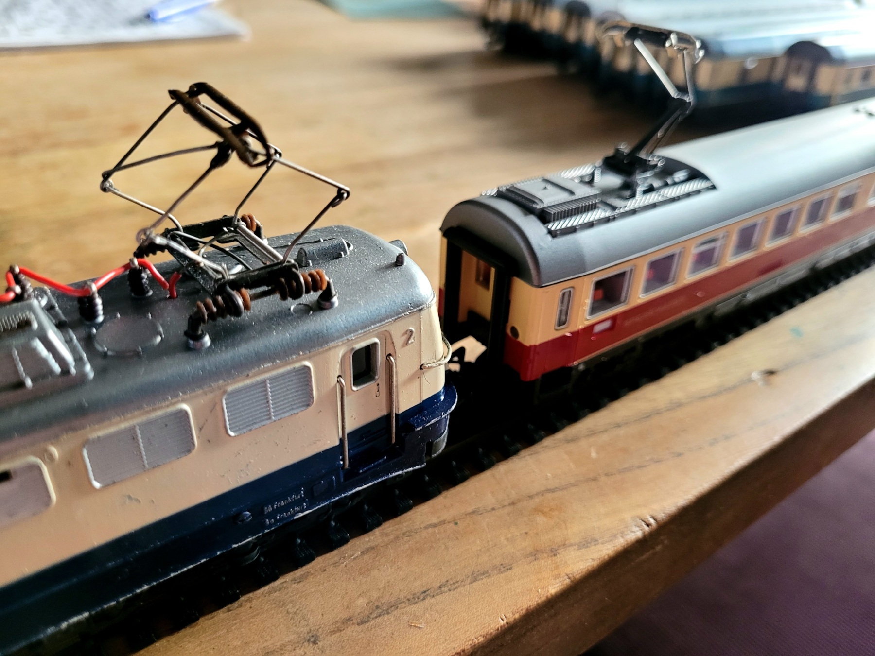

Nou, nog eentje dan, gewoon omdat ik dit een prachtige wagon vind met die pantograaf en het interieur met tafellampjes: een FLM 5162 'Speisewagen'. En hij ziet er puntgaaf uit. Ik moet er alleen nog kortkoppelingen opzetten.

De beugelkoppeling van de nieuwe wagon past niet op de haakkoppeling van de lok. De meeste wagons hebben kortkoppelingen, dus ik denk dat ik deze koppelingen daar allebei ook door vervang.

Mooi rijtuig, maar puntgaaf? Ik meen een kier te zien tussen het dak en de bovenkant van de zijwand?

schaduw effect van de rand van het dak?

Kleine opmerking. Dit type wagon reed NIET met de pantograaf omhoog. Die werd uitsluitend gebruikt wanneer er geen loc was aangesloten en de keuken/verwarming ect. van het rijtuig wel gebruikt moest worden.
Dat valt heel erg mee, het is idd eerder de schaduw.

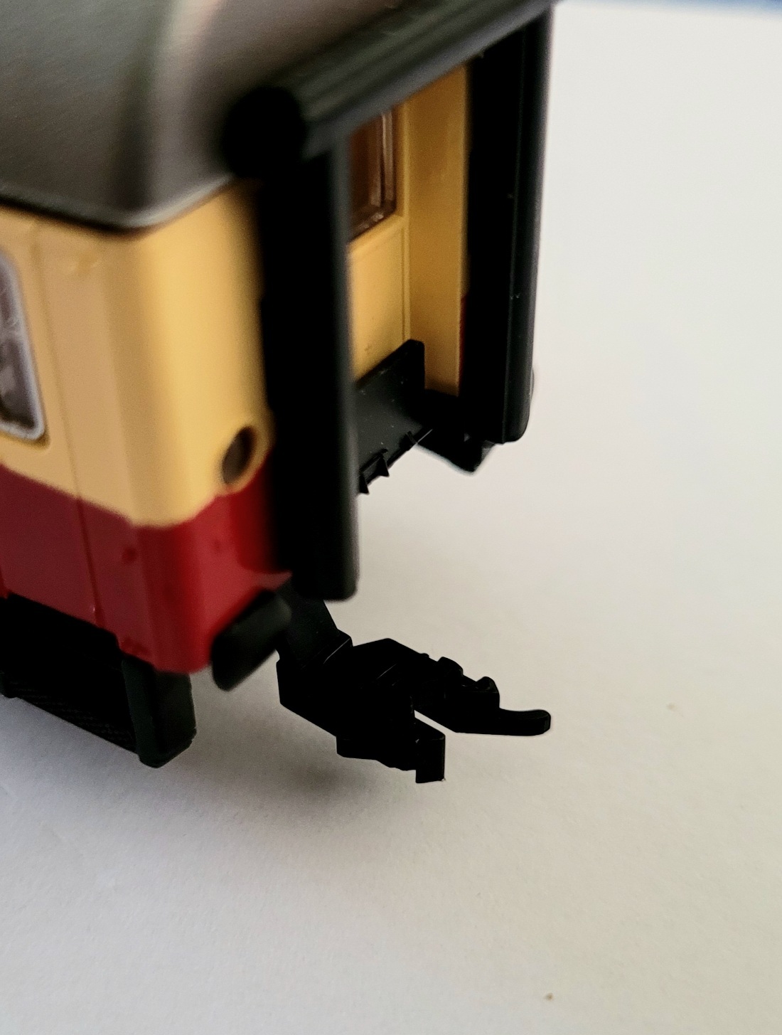

Drie soorten koppelingen op de wagons. Ik heb 10 kortkoppelingen (met pinnetjes, geen insteek) besteld; ze verkopen ze alleen per 10 dus ik kan even vooruit. Ik vervang alle andere koppelingen door deze kortkoppelingen, behalve aan de lok en aan één kant van het bagagerijtuig. Die komt dus vooraan achter de lok. Ik vind het een prachtige trein worden op deze manier.

Moeten er geen draden aangebracht worden tussen de pantograaf en de isolatoren van het rijtuig?

Deze trein heeft nu overal profikoppelingen, behalve de lok en één kant van het bagagerijtuig.

Officieel hoort het pinnetje in de koppeling andersom. Als je het er van onderen insteekt, hoef je ook het draaistel niet los te halen om de koppeling te verwisselen. Maar als de kop van het pinnetje nu niet tegen de wagenbodem aanloopt, werkt het zo verder ook wel.

Officieel hoort het pinnetje in de koppeling andersom. Als je het er van onderen insteekt, hoef je ook het draaistel niet los te halen om de koppeling te verwisselen. Maar als de kop van het pinnetje nu niet tegen d wagenbodem aanloopt, werkt het zo verder ook wel.
Ik zag het ja. Op deze manier valt niet steeds het bladveertje uit de koppeling, en het draaistel gaat makkelijk los en weer vast. Dus heb ik het maar zo gelaten.

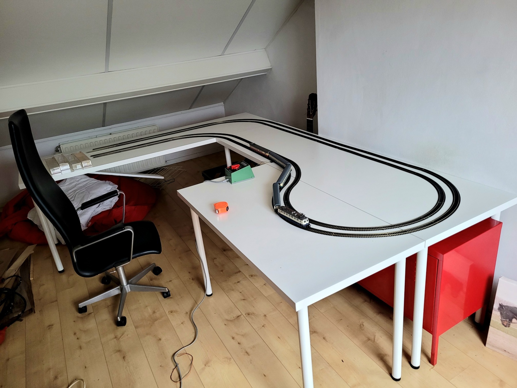

Er staan intussen wat Ikea tafels op zolder. Daar komt de Grote Baan. Als ik er echt mee van start ga zal ik er een nieuw topic over maken. Er komen nog wat tafels bij, en ik zal er nog wel een hoop mee schuiven voor ik begin.
Ik heb eens even gekeken of de flexrails het 'een beetje doen'. Dat doen ze: tegen de achtermuur heb ik een stuk GT Italia flex liggen. De trein reed eerst behoorlijk met horten en stoten, maar ik heb als beginner weer iets geleerd: het aanknijpen met een tangetje van de (lubberende) raillasjes hier en daar doet wonderen. De trein rijdt nu best mooi, ook op lage snelheid.
Filmpje: https://youtu.be/v-67g4iF1aA?si=TCfuA6JH_Cft7Qae
Met de grootte van deze baan lijkt me trouwens een trein met 4 à 5 wagons wel het maximum.
