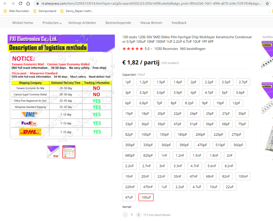

Heb er nog een kleine 1000 smd van 100 µF - 50 v  van liggen en wou daar eigenlijk die schakeling mee maken, en deze op de decoders aansluiten, om de slechte contactplaatsen op de rails te overbruggen.
Anders moet ik smd elco's gaan bestellen.

Heb er nog een kleine 1000 smd van 100 µF - 50 v  van liggen ...
100uF bij 50V, weet je dat zeker? Wat voor condensators zijn dat dan?

« Reactie #13 Gepost op: 10 February 2023, 10:36:02 »
Priegelman,
hier de gegevens:
  • Berichten: 27031
    • Pagina van klaas
Re: bipolaire condensatoren versus elco's
« Reactie #14 Gepost op: 10 February 2023, 10:48:25 »
Het zijn keramische condensatoren. Dus geen elco's, maar wel bipolair.
