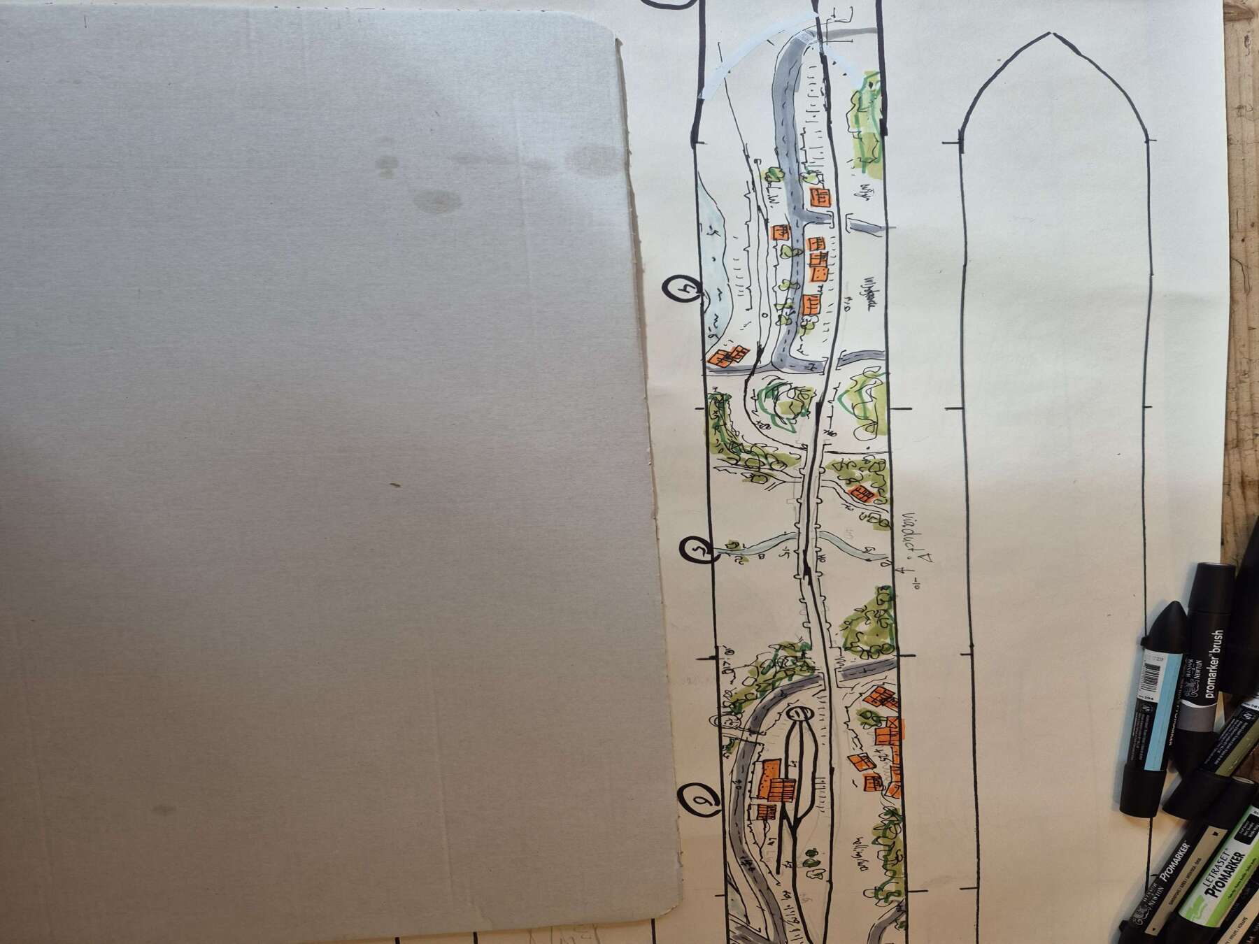

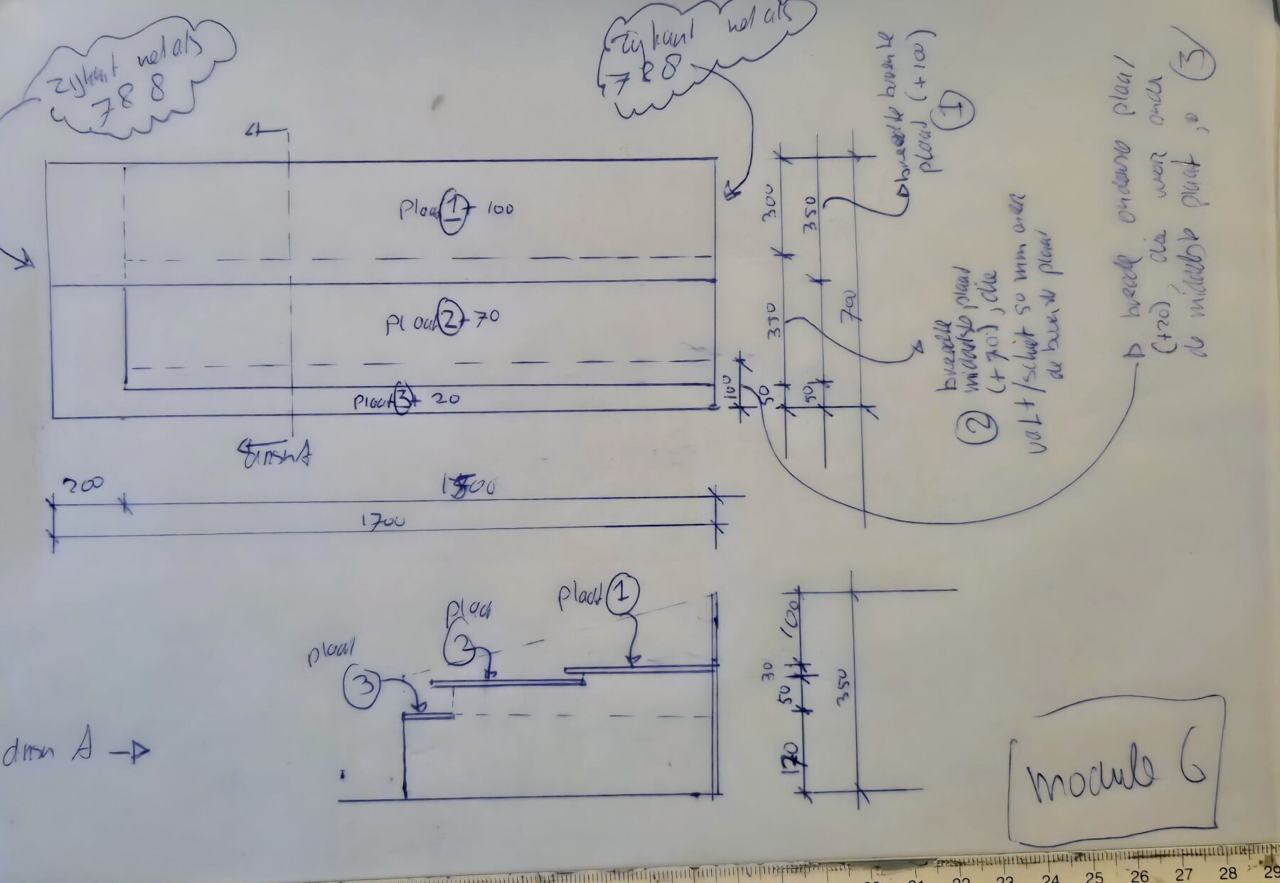

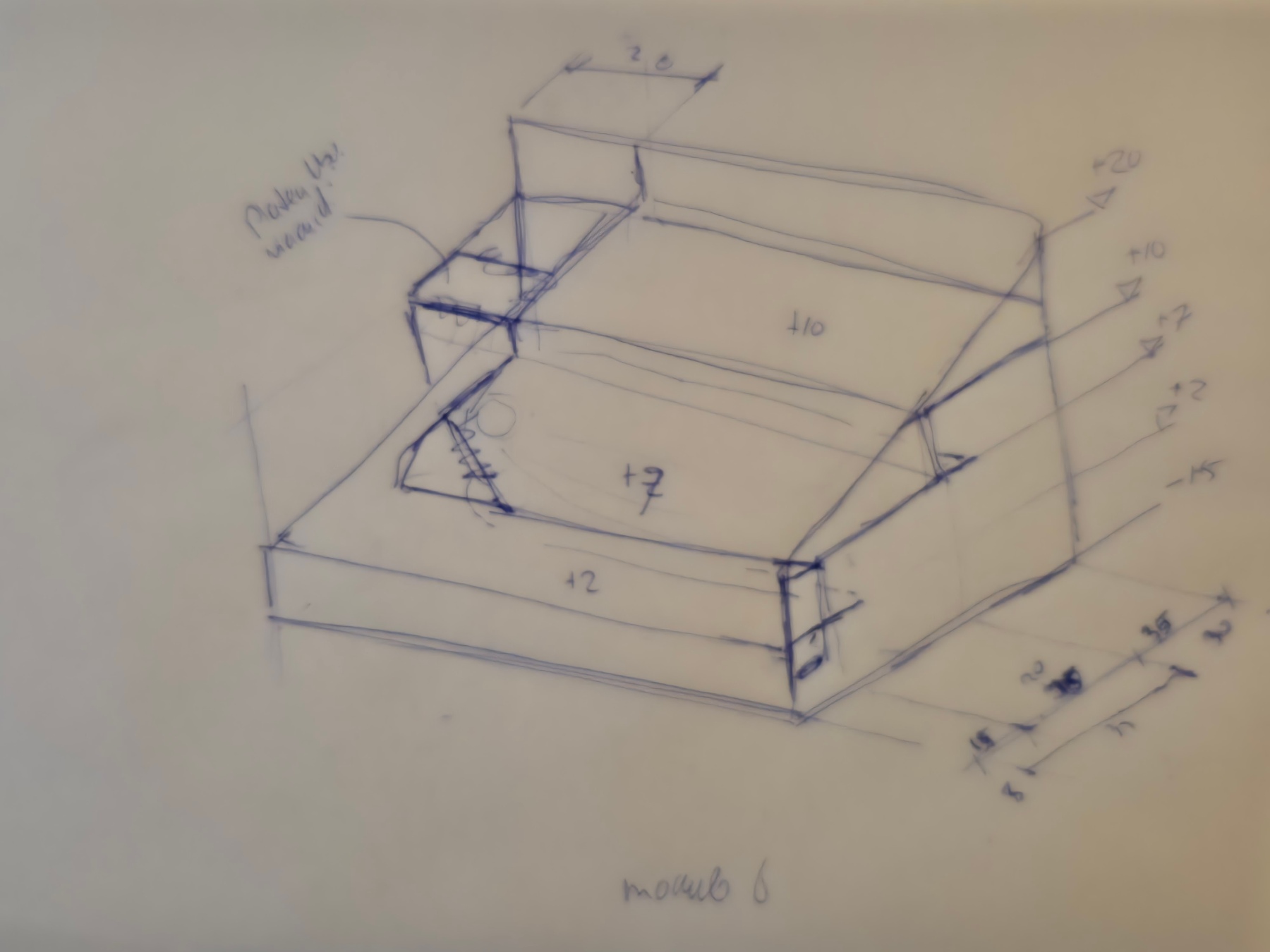

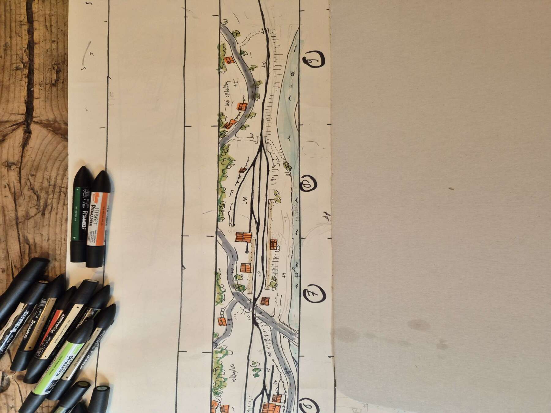

Nu module 1, 2 en 3 zo goed als af zijn, ben ik begonnen met modules 6, 7 en 8.
Een paar schetsen bijgevoegd, en 2 tekeningen van het bouwplan voor de modulebak 6.
Met deze schetsen maakt Bas keurig netjes de module bakken zelf. Deze staan nu in Zwolle. Bedankt weer, Bas. Heb jij ruimte voor je Rondje Lissabon.

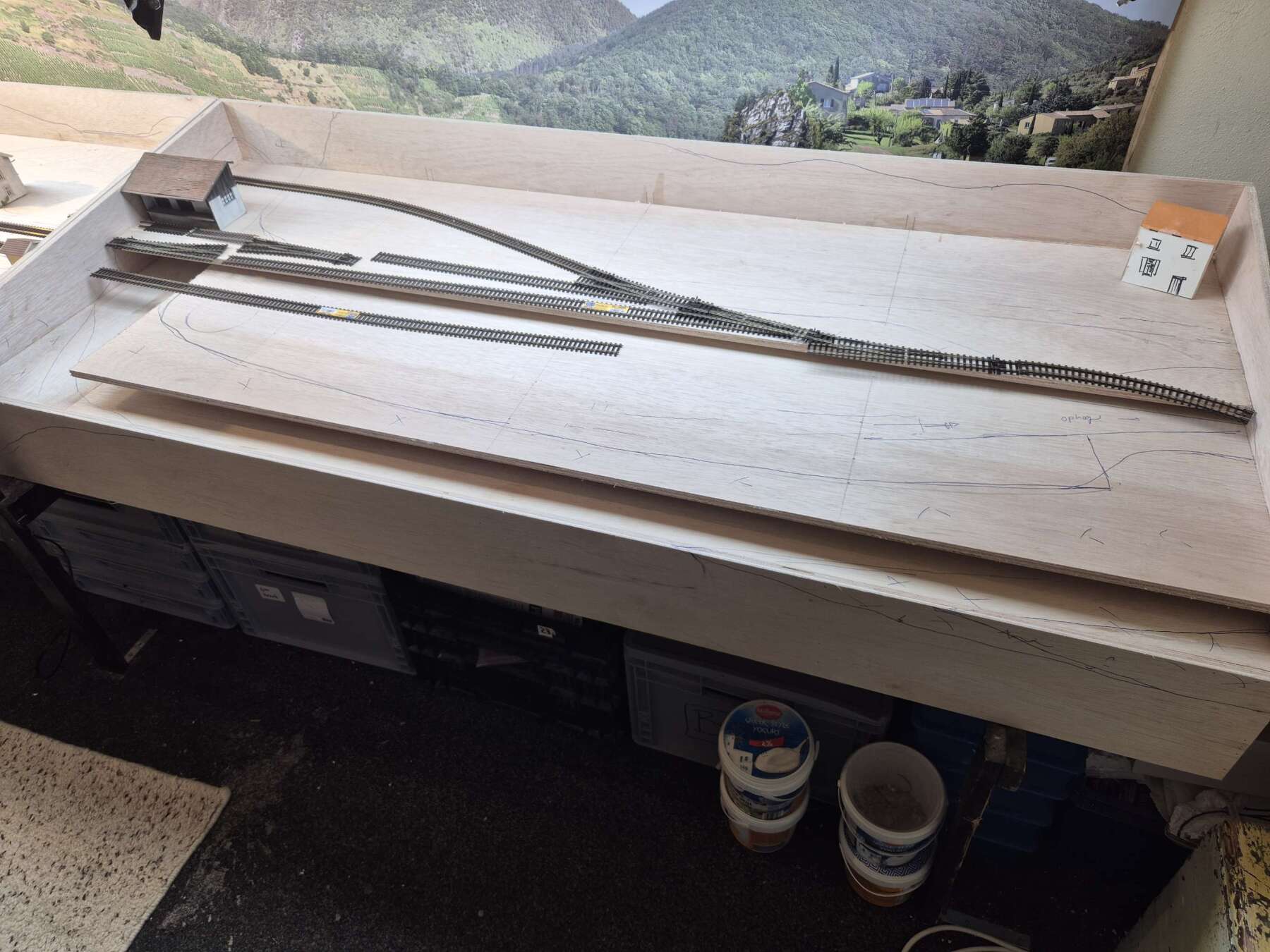

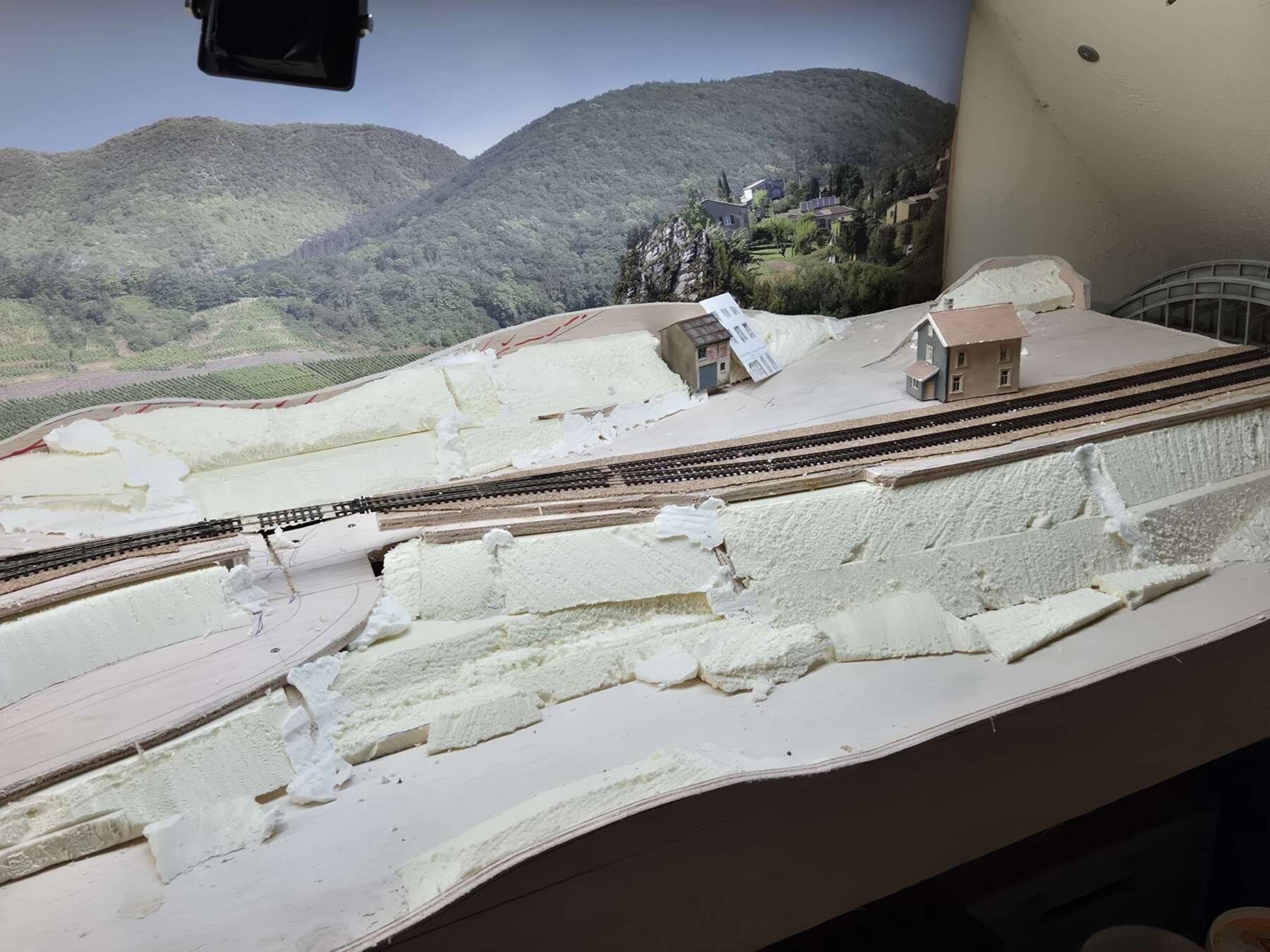

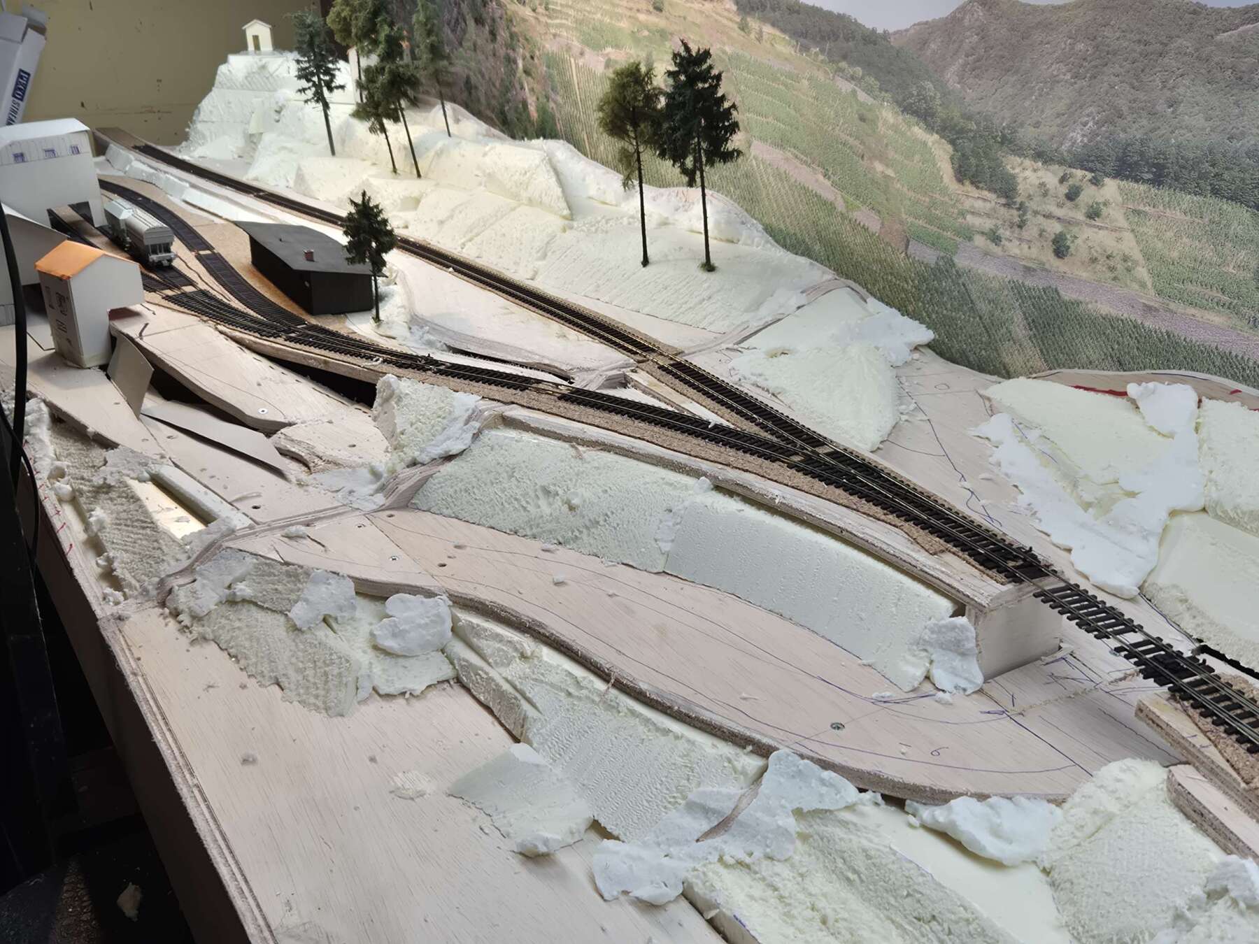

Inmiddels ligt de rails en is het styrodur aangebracht. De contouren worden zichtbaar.
Nu verder met de elektrificatie.

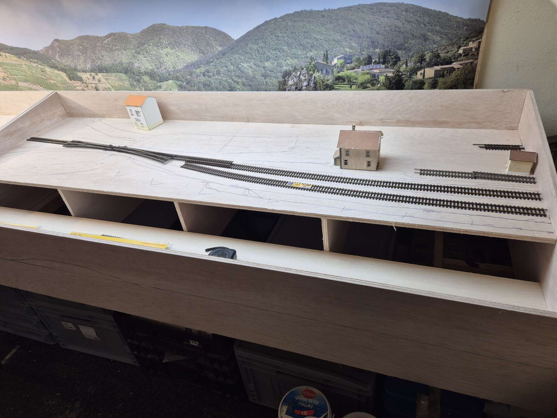

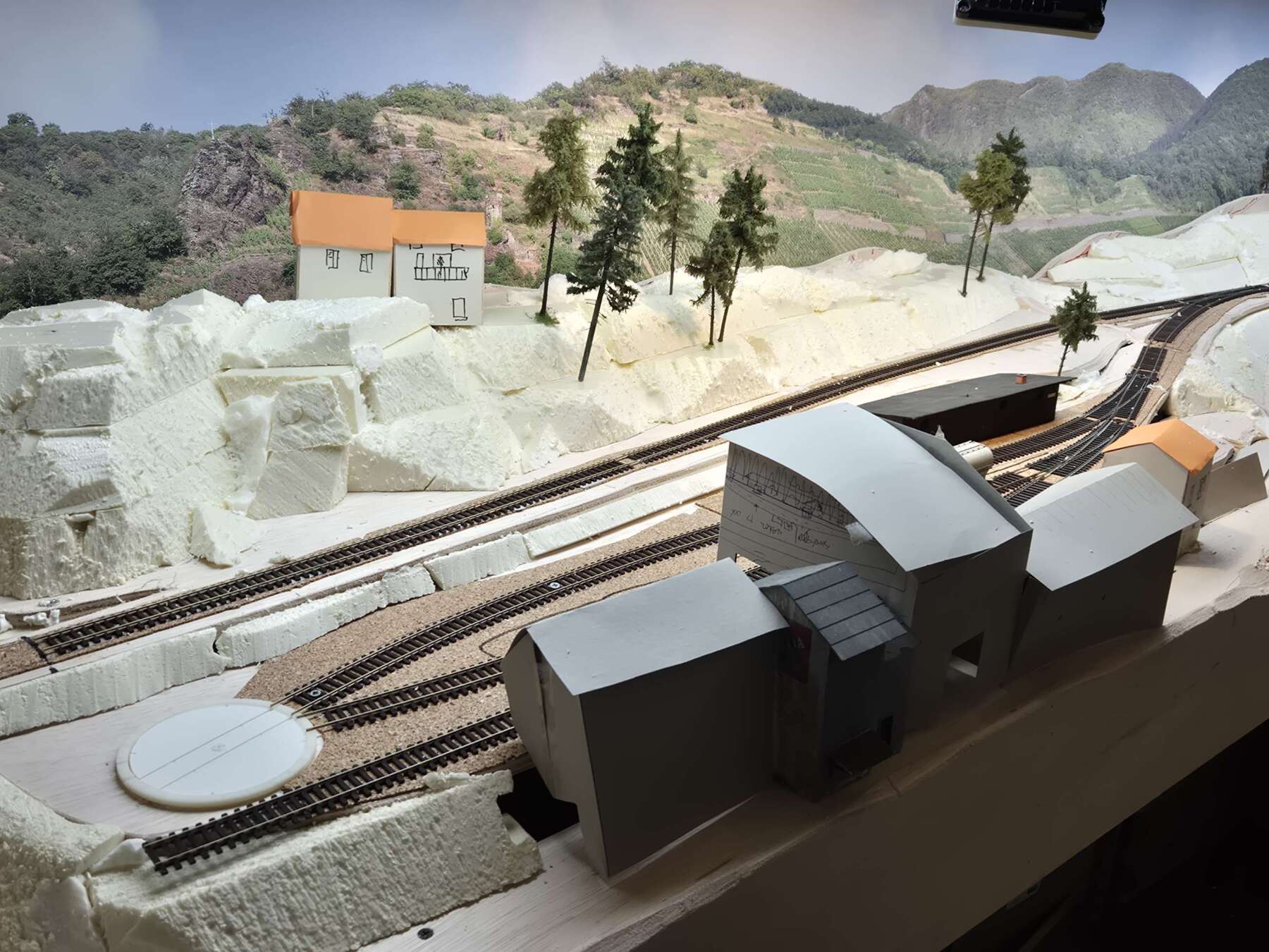

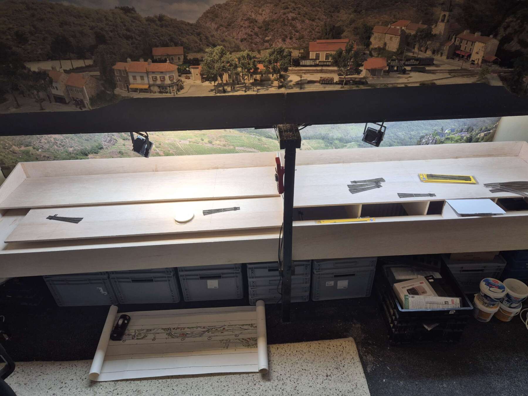

Inmiddels weer n stukje verder, de 2e module van het station is gearriveerd en voorzien van rails en basis landschap.
Ik kan inmiddels ook een rondje rijden
uniek dus
De perrons liggen er ook in in ruwbouw.
Het is vakantie nu en ik ben begonnen met de stationsgebouwen; station, goederenloods, wachtruimte en n PN.
