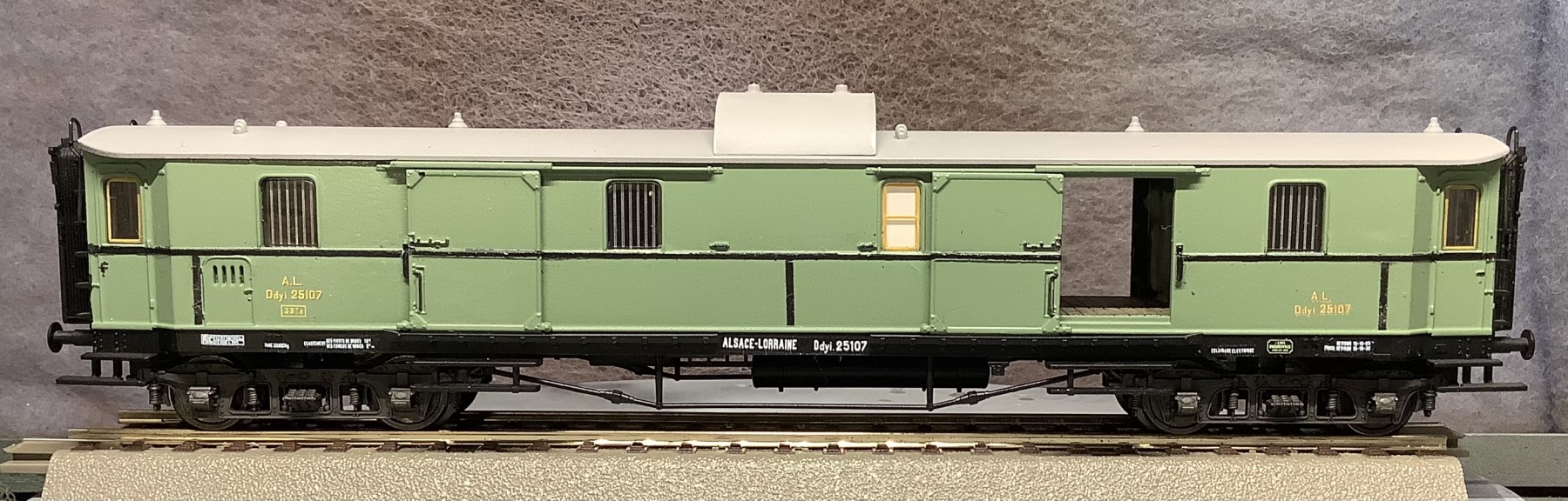

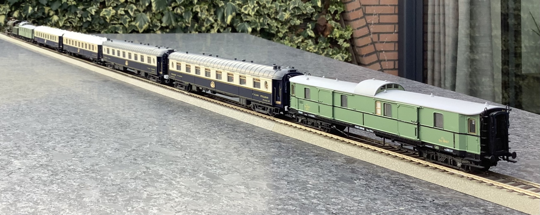

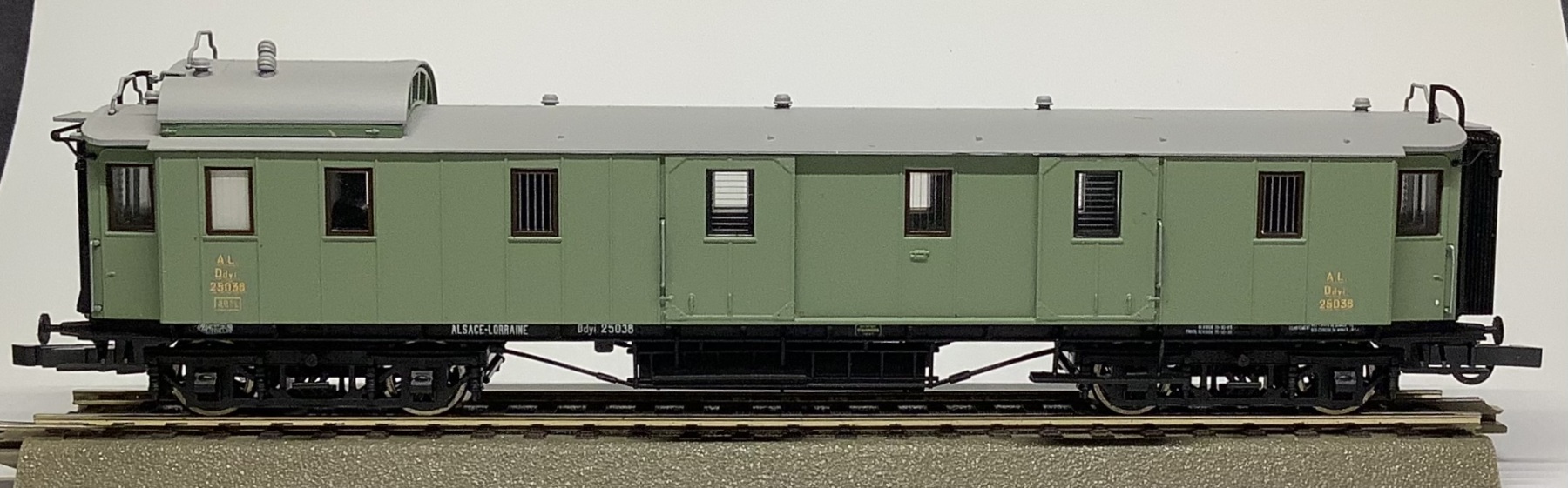

Ruim drieënhalve maand verder en het velletje transfers om een AL-fourgon mee te beplakken is inmiddels alweer een goeie twee maanden in m’n bezit, met dank aan Mathyn Klein die er een gecombineerde order van maakte (y). Ik zag er wel een leuke uitdaging in om een kloppende vooroorlogse Edelweiss te formeren. De Pullman rijtuigen had ik al, zo ook een NS stoomloc, maar nog niet een passend bagagerijtuig. Daar is nu sinds een paar dagen verandering in gekomen:

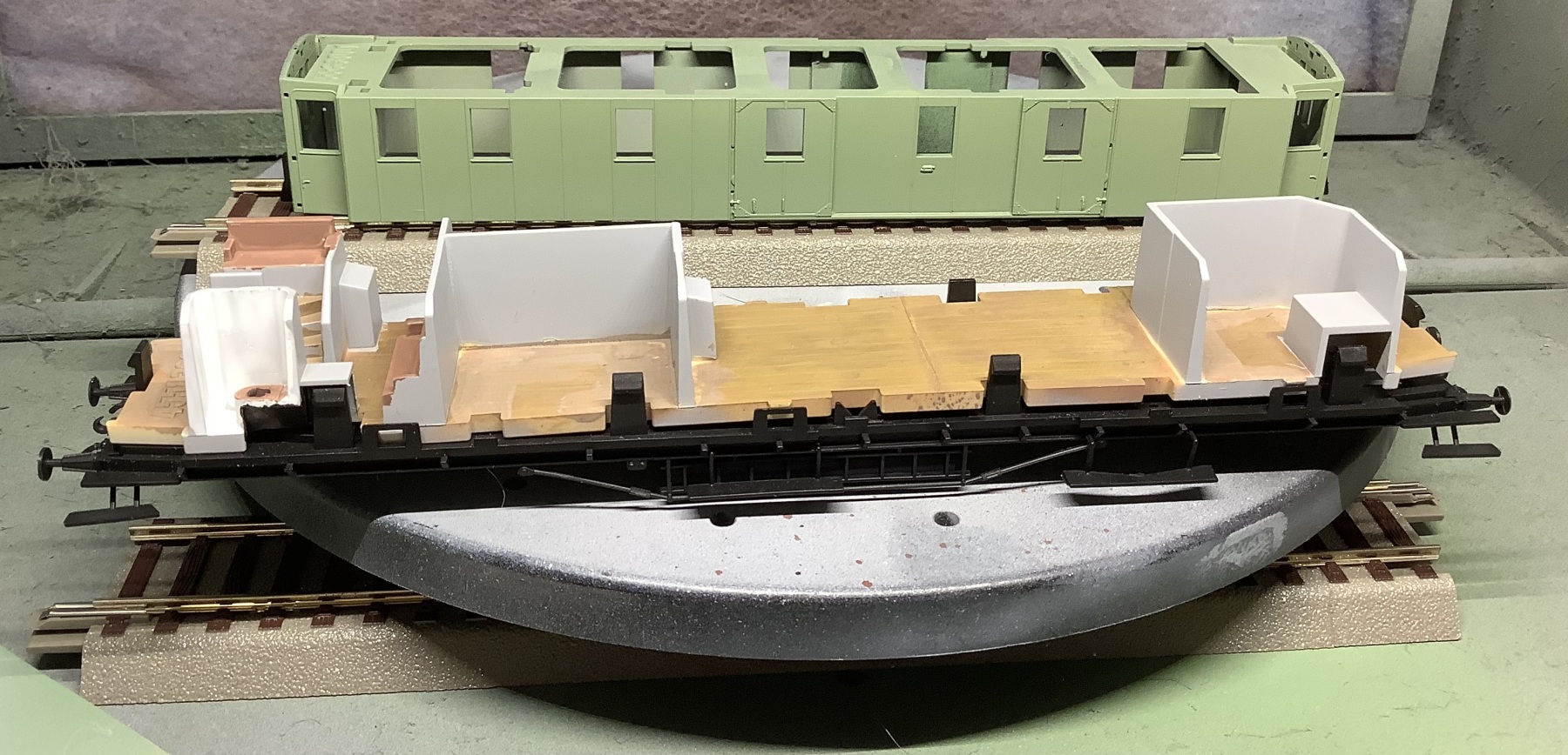

Op basis van een Fleischmann bagagerijtuig van Pruisische snit (Fleischmann 5080) ben ik wat gaan prutsen met de eerder genoemde site van Jean Buchmann als leidraad. Uiteindelijk is dit het resultaat en ik kan wel zeggen: ik ben er tevreden mee. Ik ben met nog een tweede bezig op basis van een Beierse bagagerijtuig van Roco (45149), wat ook inmiddels voorzien is van de kleur resedagroen. Het rijtuig hierboven heb ik gespoten met RAL6011-c van CROP, het andere rijtuig heb ik met MIG-Ammo 003, wat net een tintje lichter is dan de MA-004. Die bak is na het spuiten voorzien van een glanzende vernislaag, zodat straks de transfers mooi strak aangebracht kunnen worden. Het resultaat hiervan volgt binnenkort.
Rob
Edit: slight preview:
De rest volgt later dus ;)

Prachtig resultaat Rob (y)
Staat mooi bij de Edelweiss

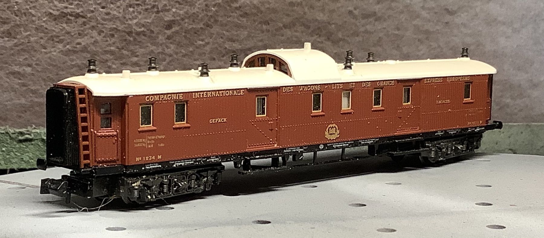

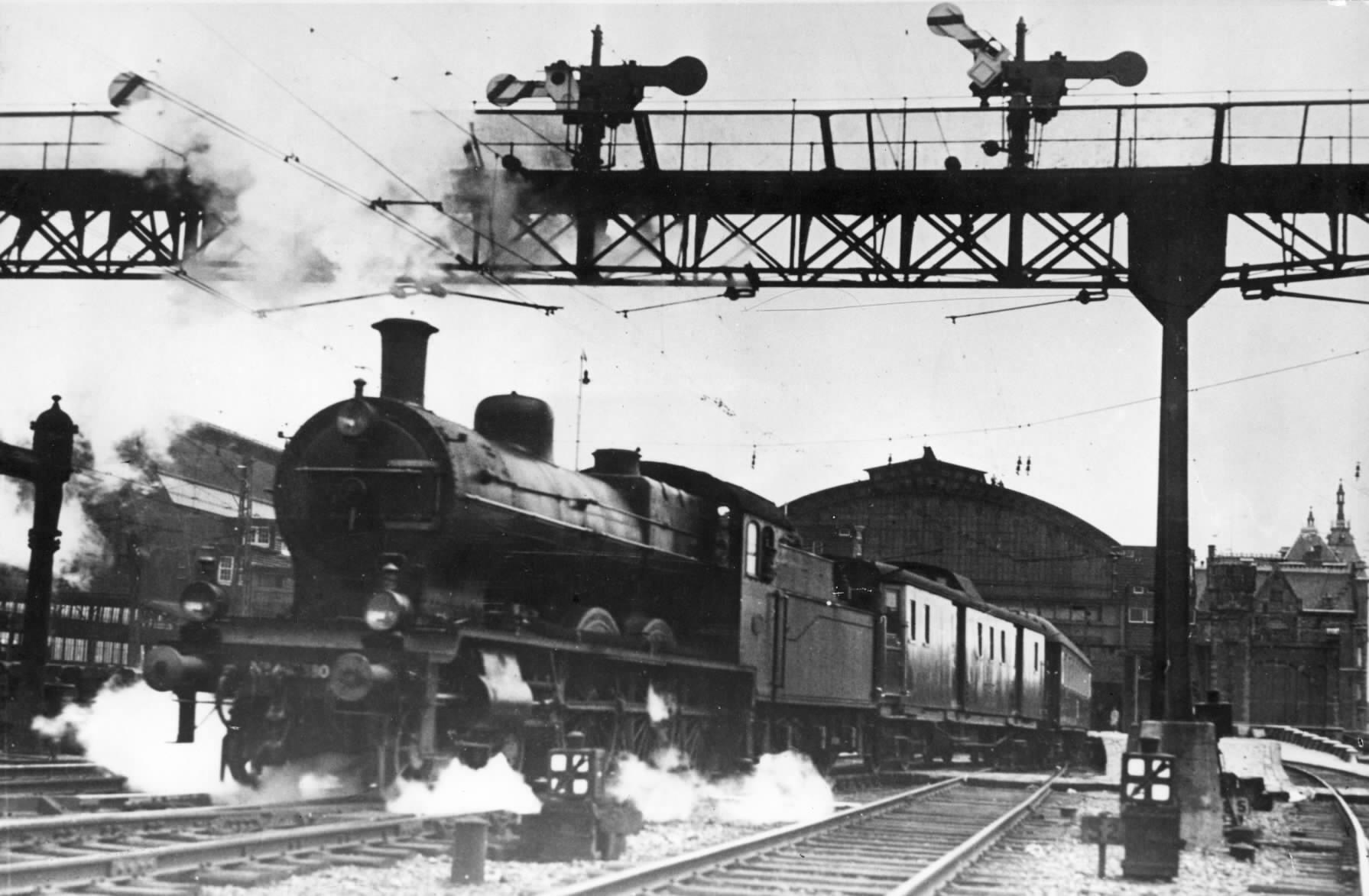

Hierbij het bewijs dat er toch nog wel eens een CIWL fourgon gesteld werd in de Edelweiss. Hieronder een foto van de NS uit 1936 (bron: HUA) waarin, achter de loc serie 37/3800 (de 380.) duidelijk een fourgon te zien is van de CIWL. Weliswaar al een 'ouwetje' (nog een houten exemplaar, serie 1223-1234, gebouwd bij Credé in 1912-1913).
Zoals al gemeld is er geen h0 model van dit bagagerijtuig, wél in N bij (Mini)trix.
Edit: dit rijtuig, fourgon nr. 1234

Hallo Rob,
Allereerst: prachtige AL bagewagen!
Vwb houten CIWL fourgon in de Edelweiss:
De Etoile du Nord gebruikte dit soort bagage wagens (1223/1224 - zie Spoorwegjournaal). Weet je zeker dat dit een foto van de Edelweiss is en niet van de EdN?

Fred: ik heb de foto bij HUA gedownload met het bijschrift dat het de Edelweiss is, bij vertrek uit Amsterdam CS westzijde, foto is gedateerd 01-01-1936 / 31-12-1936. Dus ja…. Zeg het maar  ???

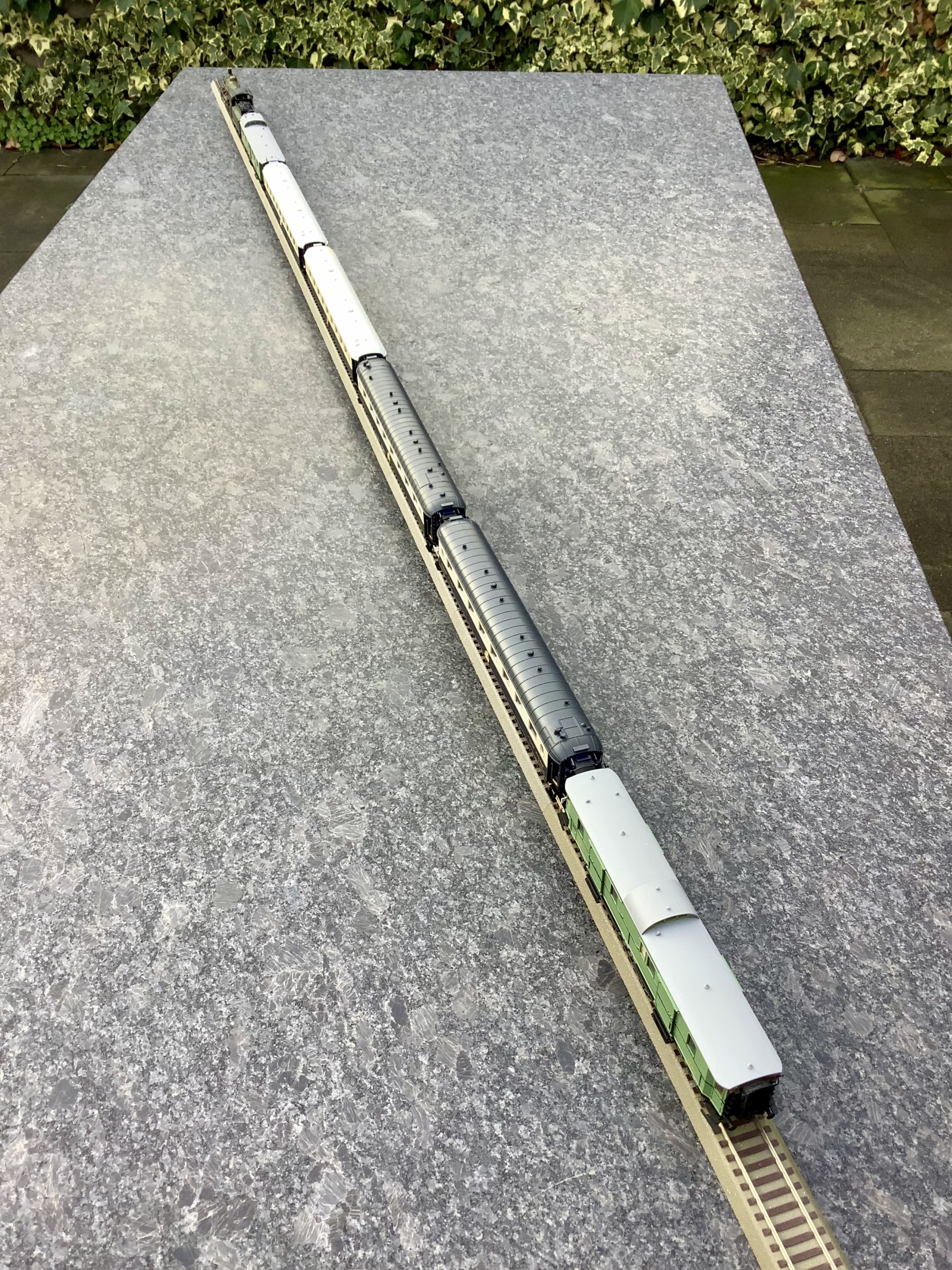

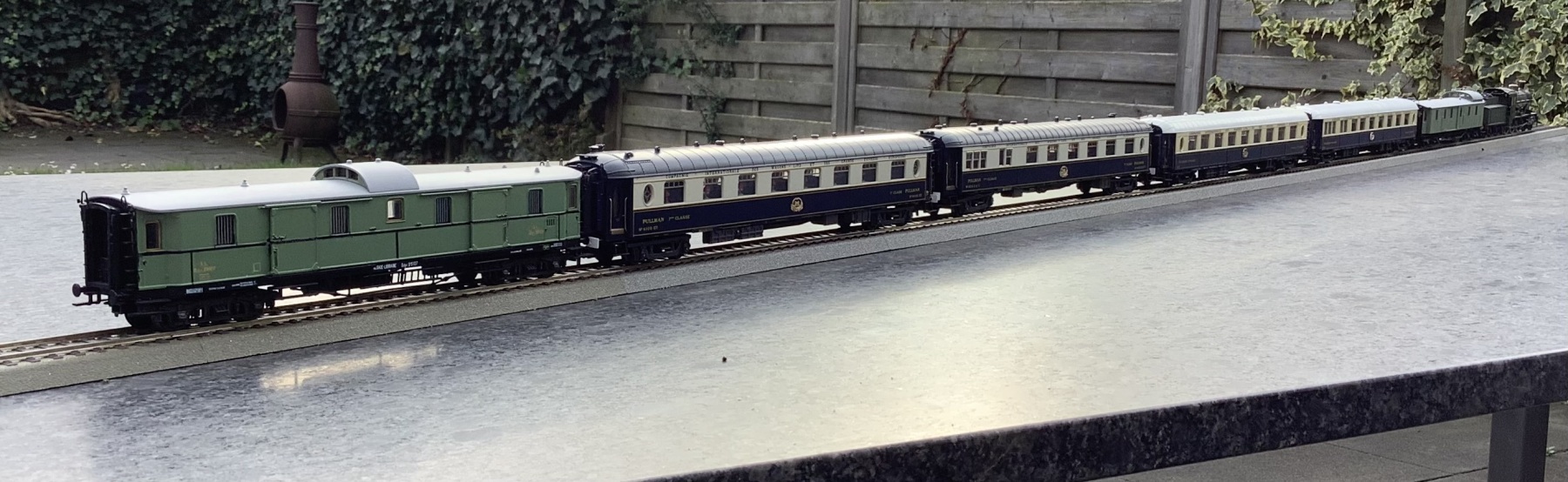

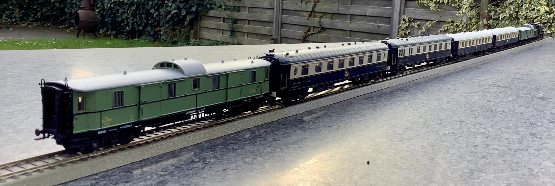

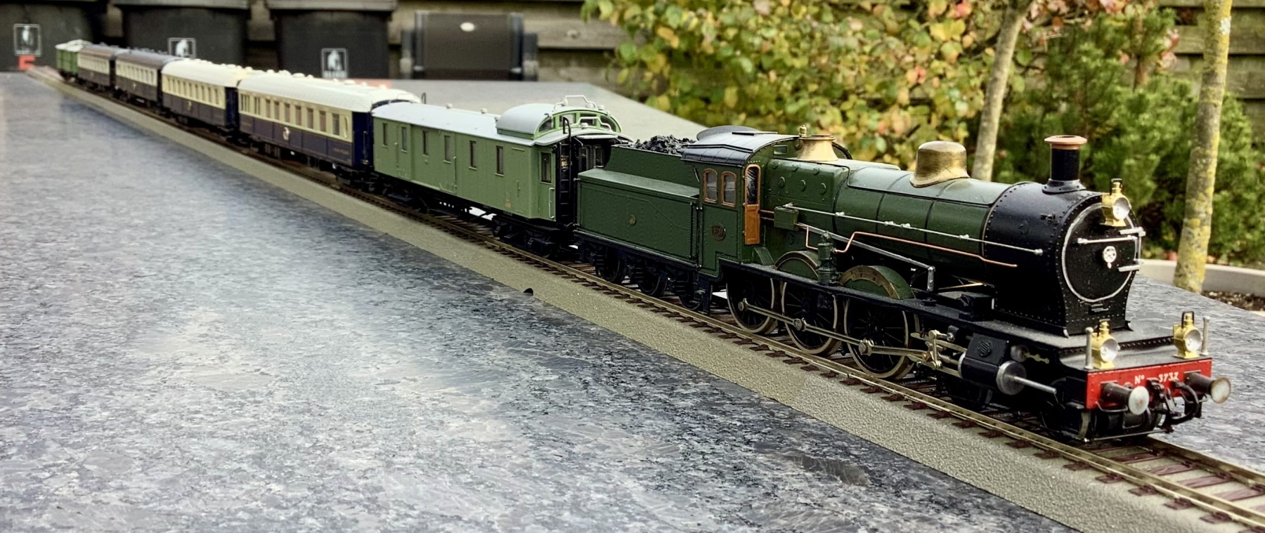

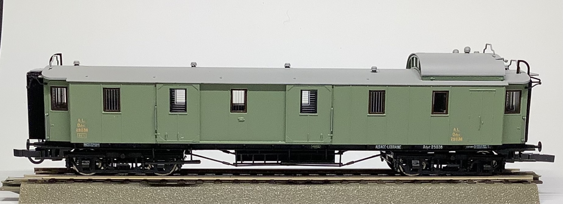

Zo, het kind is er. Oftewel: de vooroorlogse ‘Edelweiss’ in model is compleet….
De tweede fourgon van de ‘Chemin de fer d’Alsace-Lorraine heeft de werkplaats verlaten en kan worden ingezet in de Edelweiss. De trein bestaat verder uit een NS3700, twee couplages van respectievelijk Etoile du Nord en Fleche  d’ Or en al eerder hier getoonde A.L. bagagerijtuig van Pruisische snit.
In de loop van het volgende jaar komt er ook nog een Nederlands bagagerijtuig bij, gebaseerd op een Pruisisch Fleischmann rijtuig, cat. 5080K. Dit omdat er, naar verluid, met enige regelmaat óók een NS bagagerijtuig werd gesteld. Meestal was dit er een uit de 75.. serie. Maikel Kasteleijn heeft een ombouwsetje hiervoor aangekondigd, maar de levering daarvan is pas in 2025 te verwachten, zo luidde zijn antwoord. Dus ga ik in de tussentijd wat andere klusjes afmaken die al een tijdje hierop liggen te wachten.

Mooi hoor Rob. (y)
Veel plezier met de stam rijtuigen.

Heel mooi...
Misschien nog even sluitseinen achterop, om het helemaal af te maken?
Welke CIWL rijtuigen zijn dit?

Leuk kleurtje groen zo!
Mooie trein zo!

Samenstelling is: loc - D - couplage Etoile du Nord WP+WPc 2e klas - couplage Fleche d’ Or WP+WPc 1e klasse - D. Sluitseinborden komen er nog wel op. Eén keer…. ;D. CIWL rijtuigen zijn alle vier van Rivarossi. Ik vind ze prima. Vormen met de Fleischmann en Roco bagagerijtuigen een mooi geheel.

Rob,
Een prachtige en correcte CIWL-trein! Complimenten.
