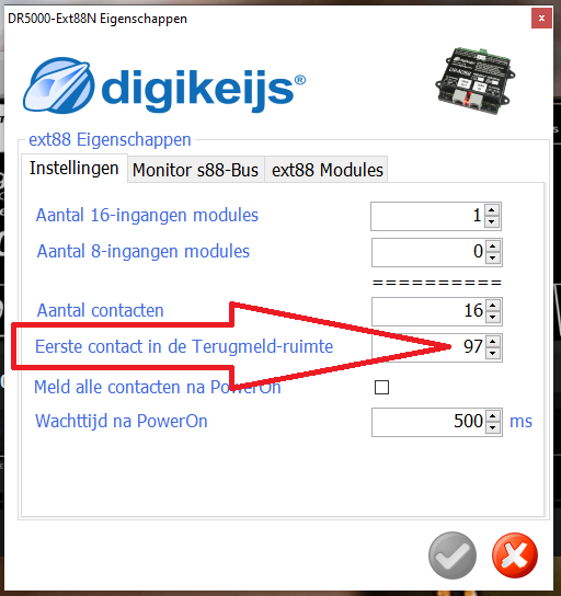

Dat zou opzich goed moeten gaan, alleen bij die S88 aansluiting heb je niet veel over de adressen te zeggen. De eerste aangesloten module krijgt simpwelweg 1-16. De loconet variant kan je instellen. Als je de S88 achter de loconet variant hangt, lopen de adressen door die beginnen bij het start adres die je toekent aan de loconet variant.

......... alleen bij die S88 aansluiting heb je niet veel over de adressen te zeggen. De eerste aangesloten module krijgt simpwelweg 1-16.
Kijk hier.....
