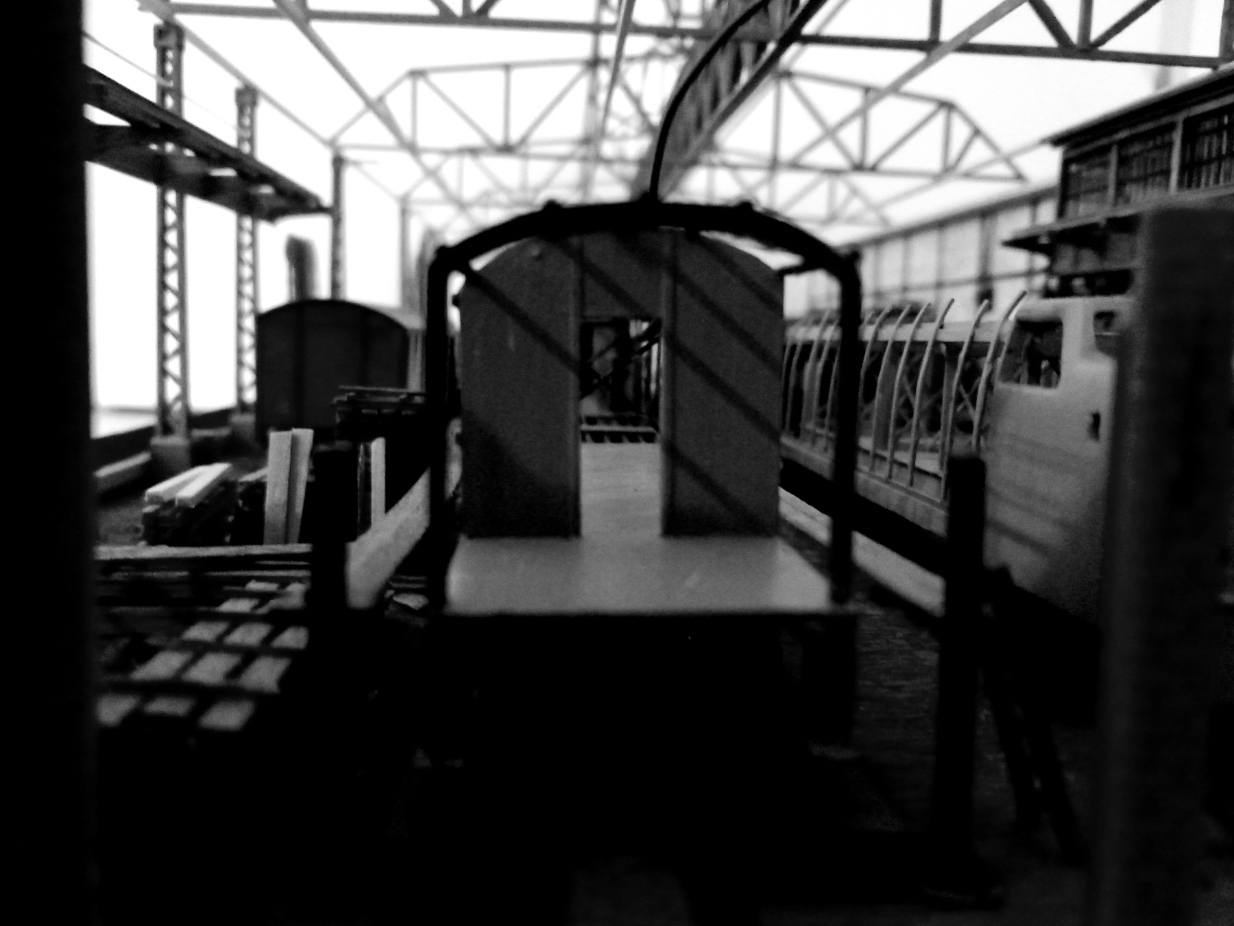

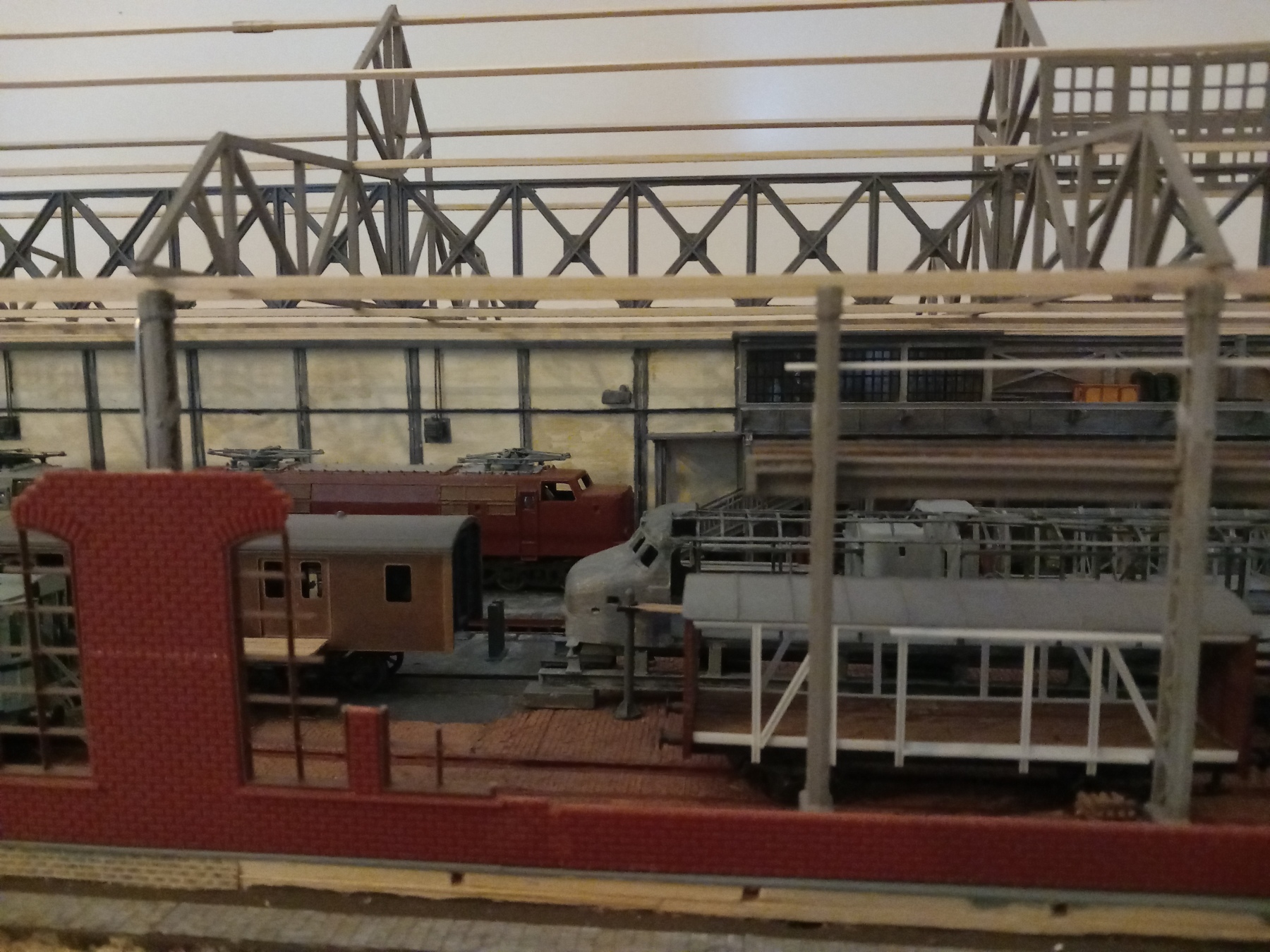

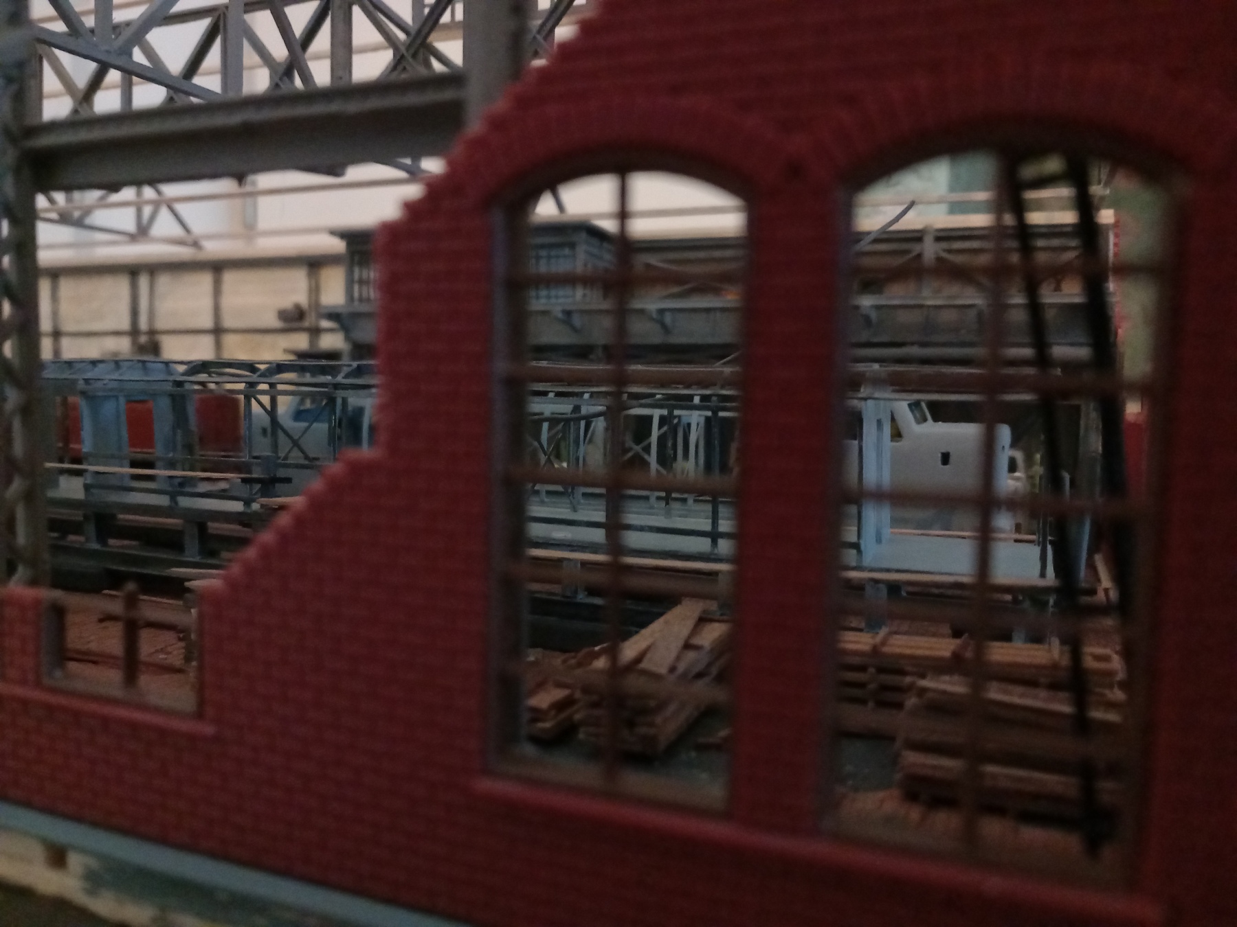

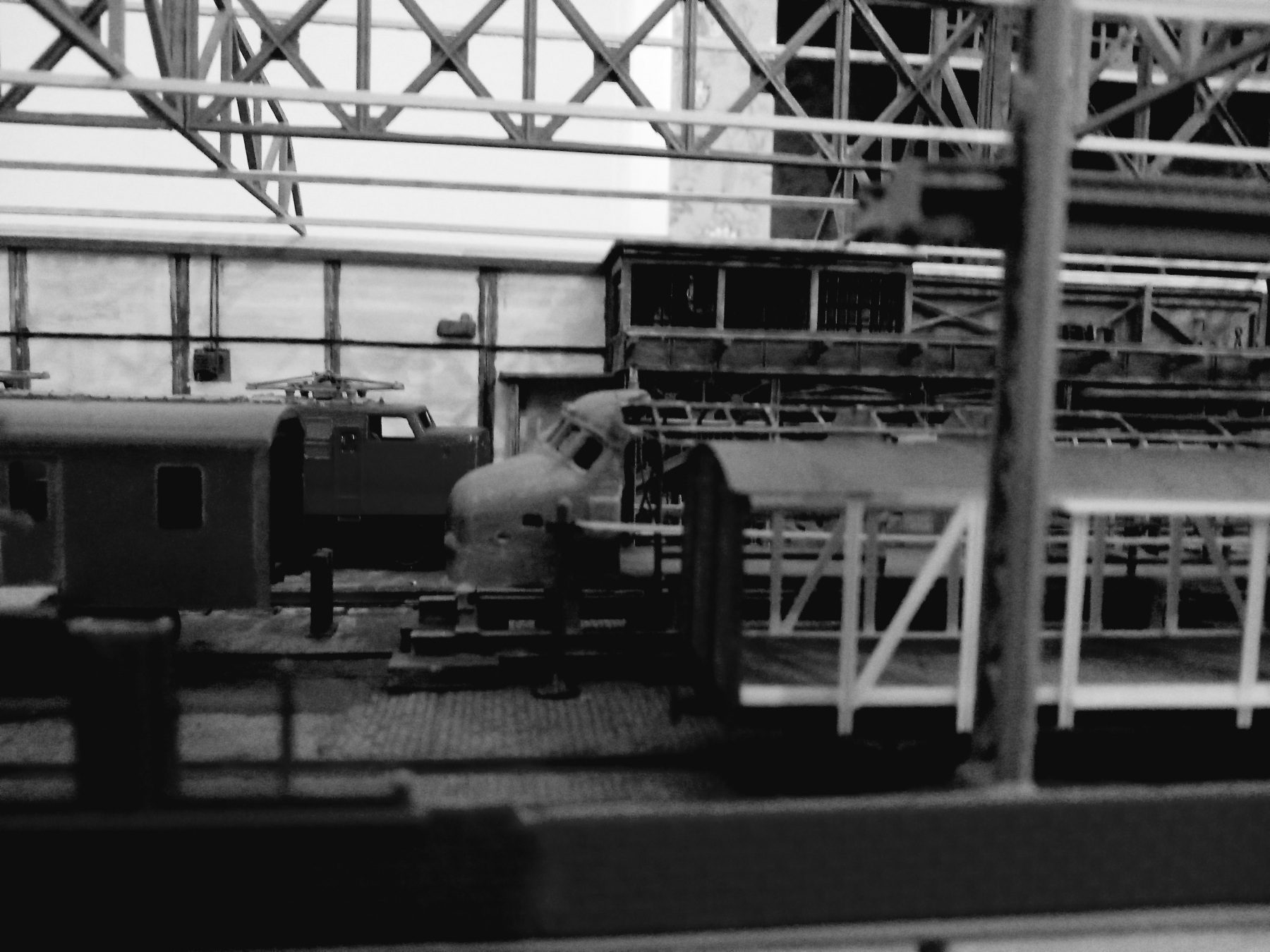

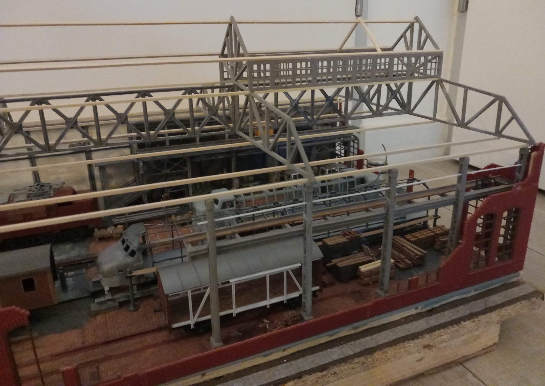

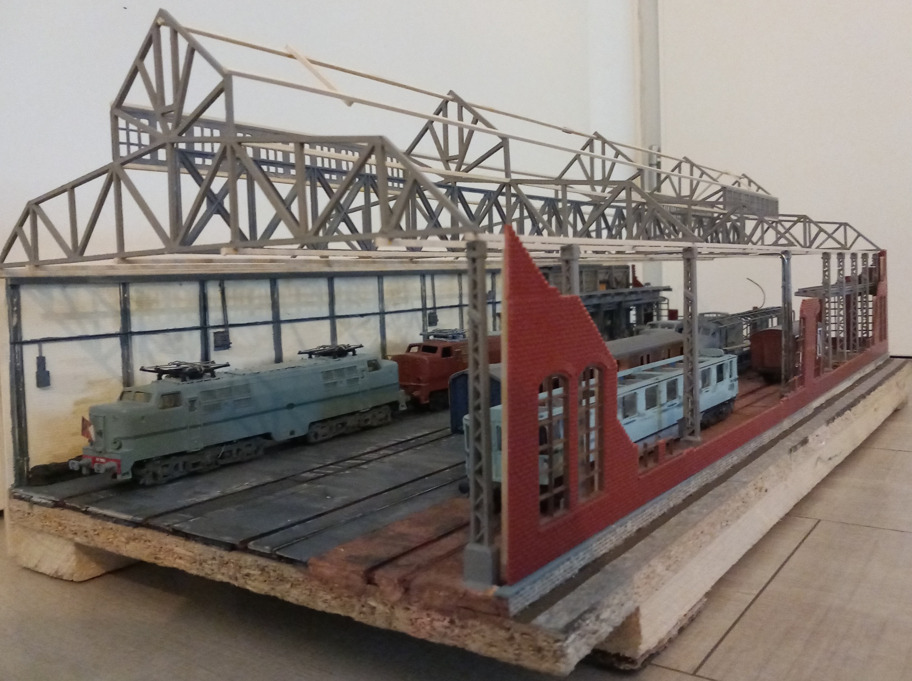

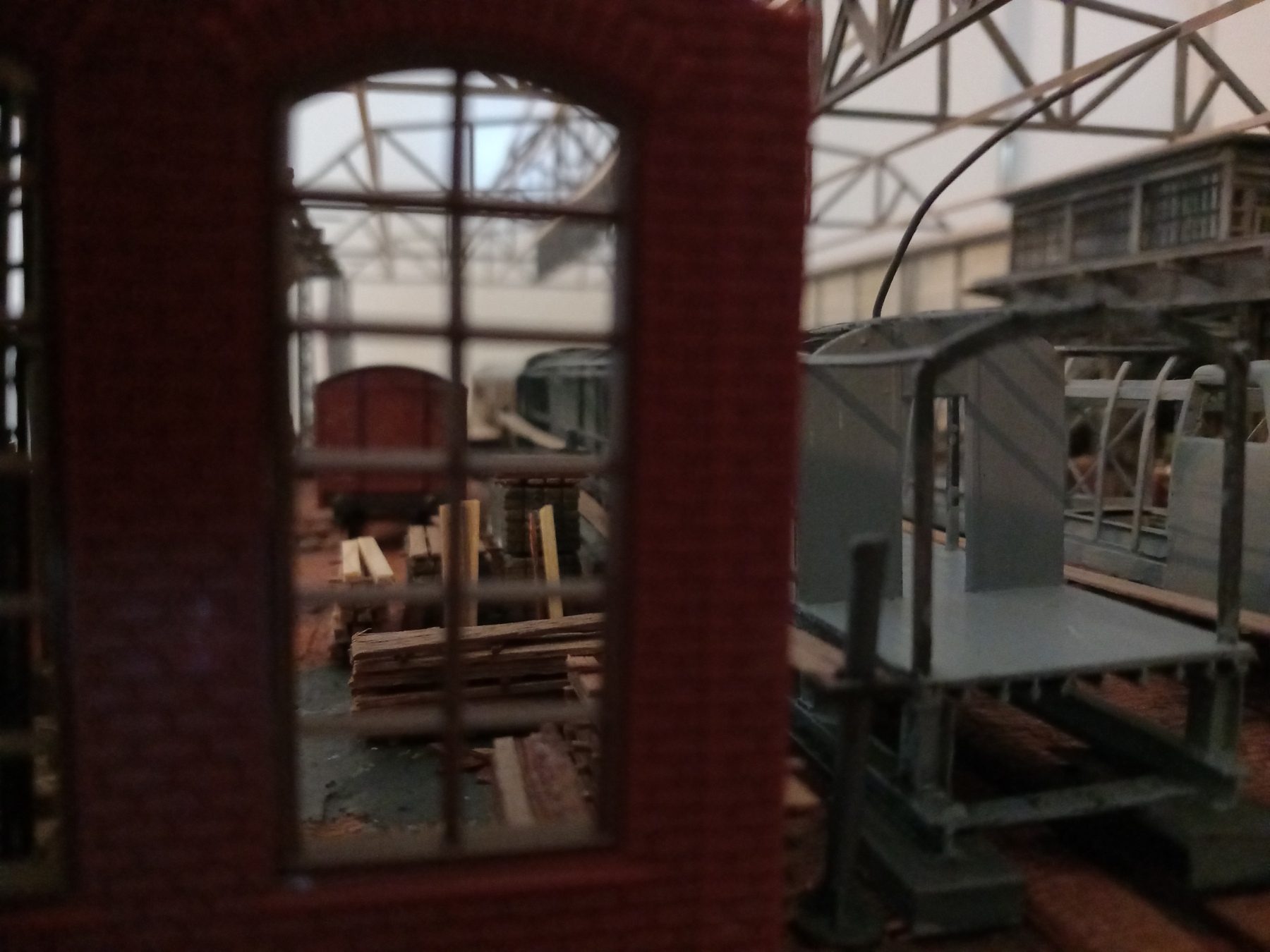

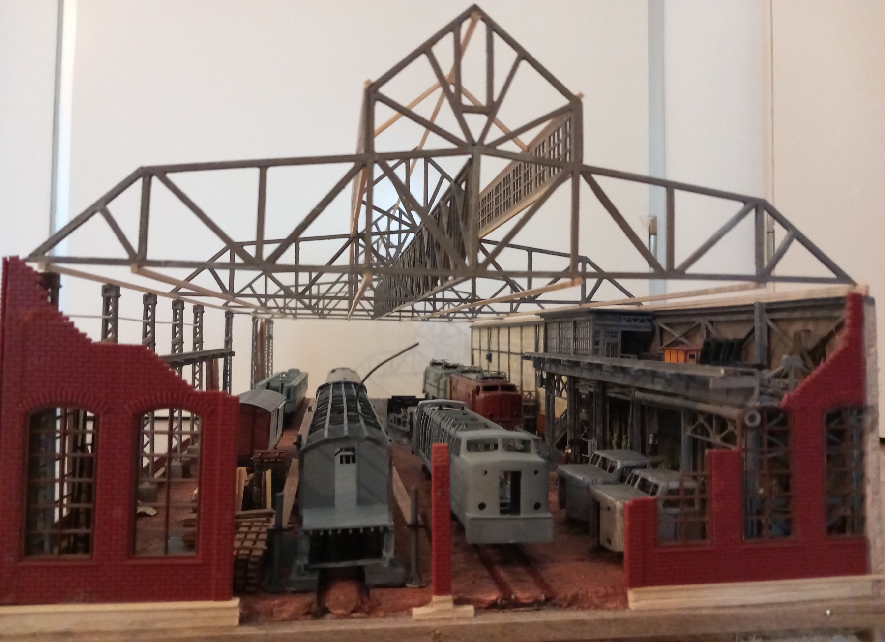

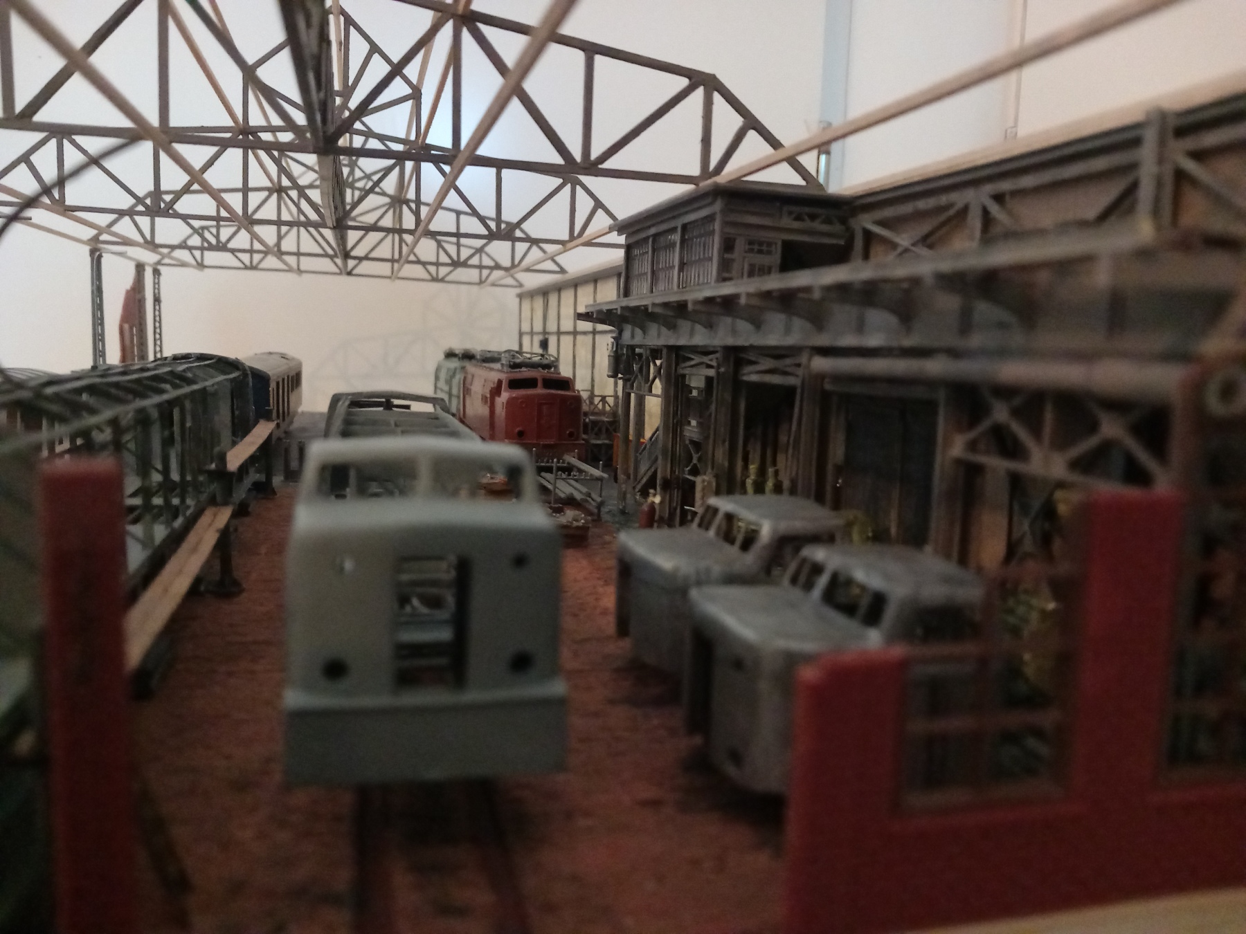

De Gs voorzien van de extra strips, nl bij de schuifdeuren. En op zijn plek gezet in de loods.
Van het weekend verder geen tijd om verder te gaan, maar wel wat foto's gemaakt van de status tot nu toe. Er moet nog zat gedaan worden, met name aan de linkerkant. En de 2 kranen moeten er nog in. Verder nog 1 opengewerkte kopgevel, stuk dak met schoorstenen, stapels figuren, lasapparatuur en bergen losse onderdelen.

Groot, groter, grootst

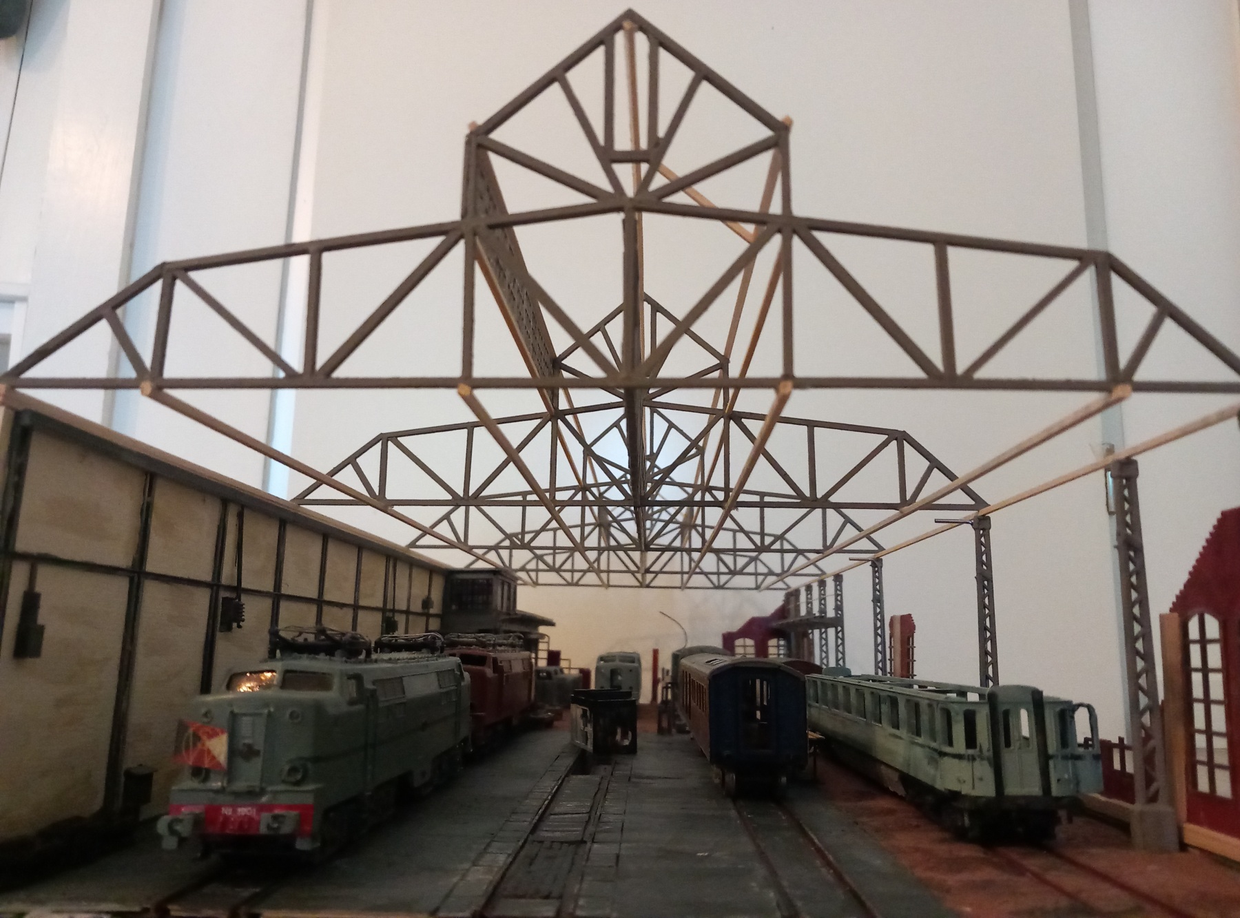

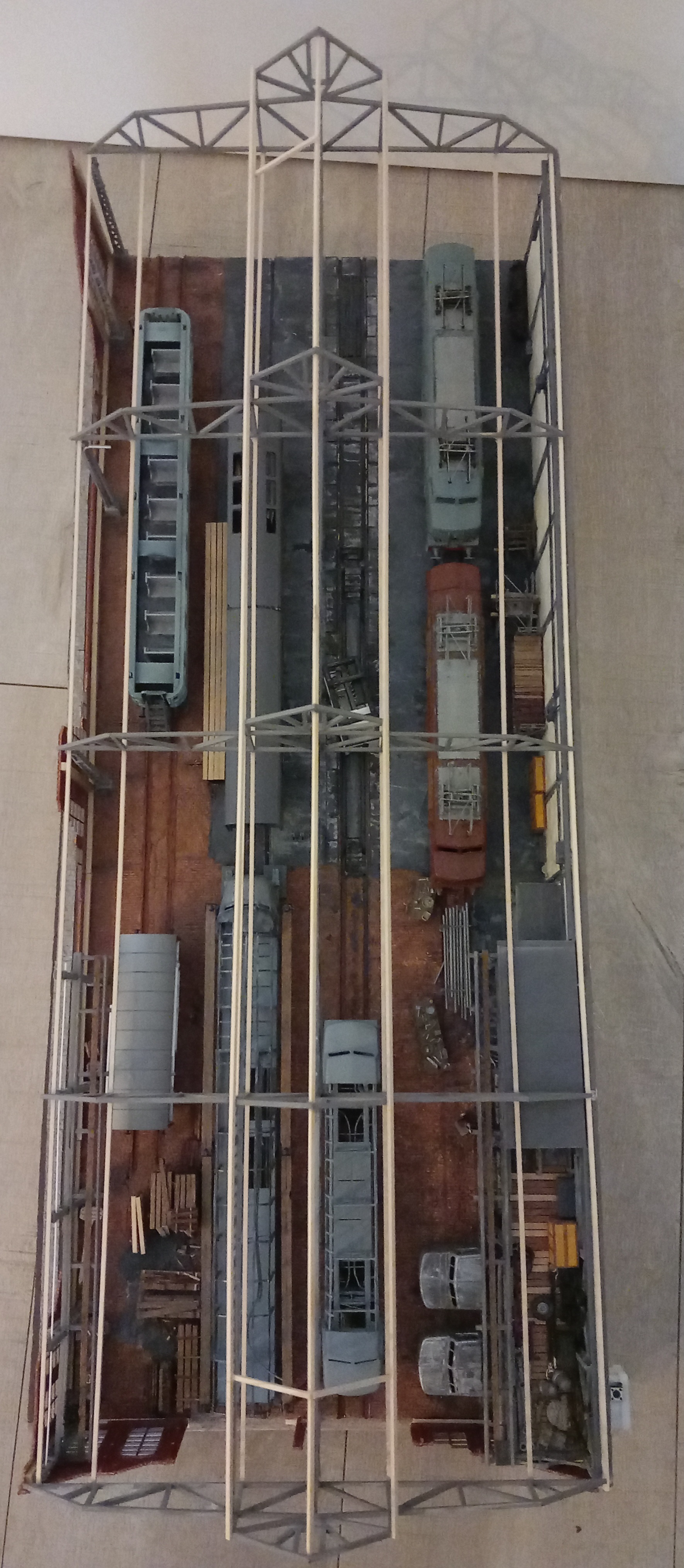

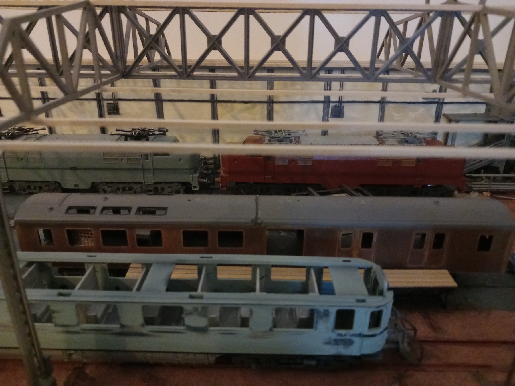

Dak under construction.

Het wordt steeds mooier en groter.

Het begint er nu écht realistisch uit te zien. Ik was eerst een beetje sceptisch, maar ik zeg nu: GOED BEZIG!!!

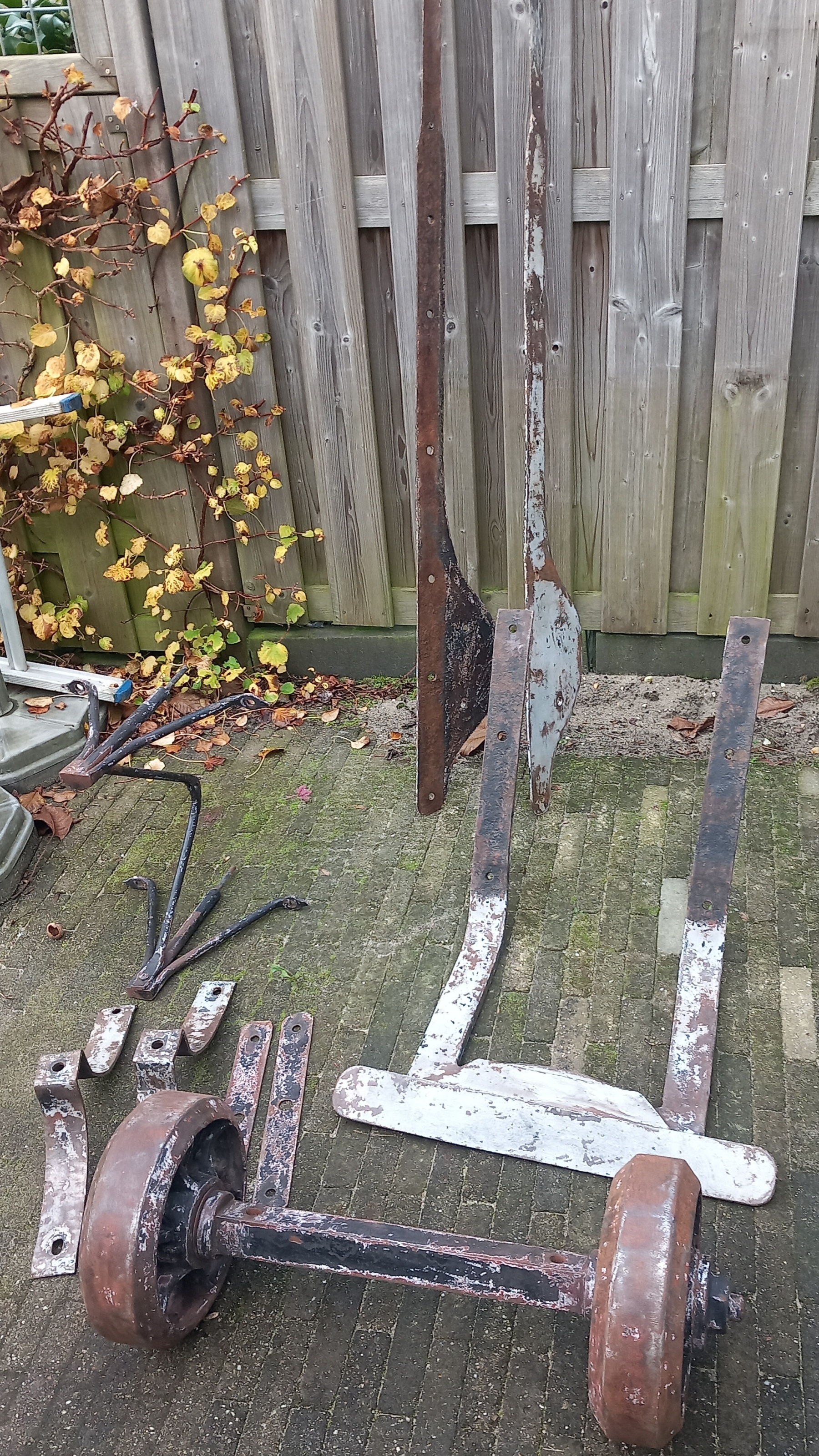

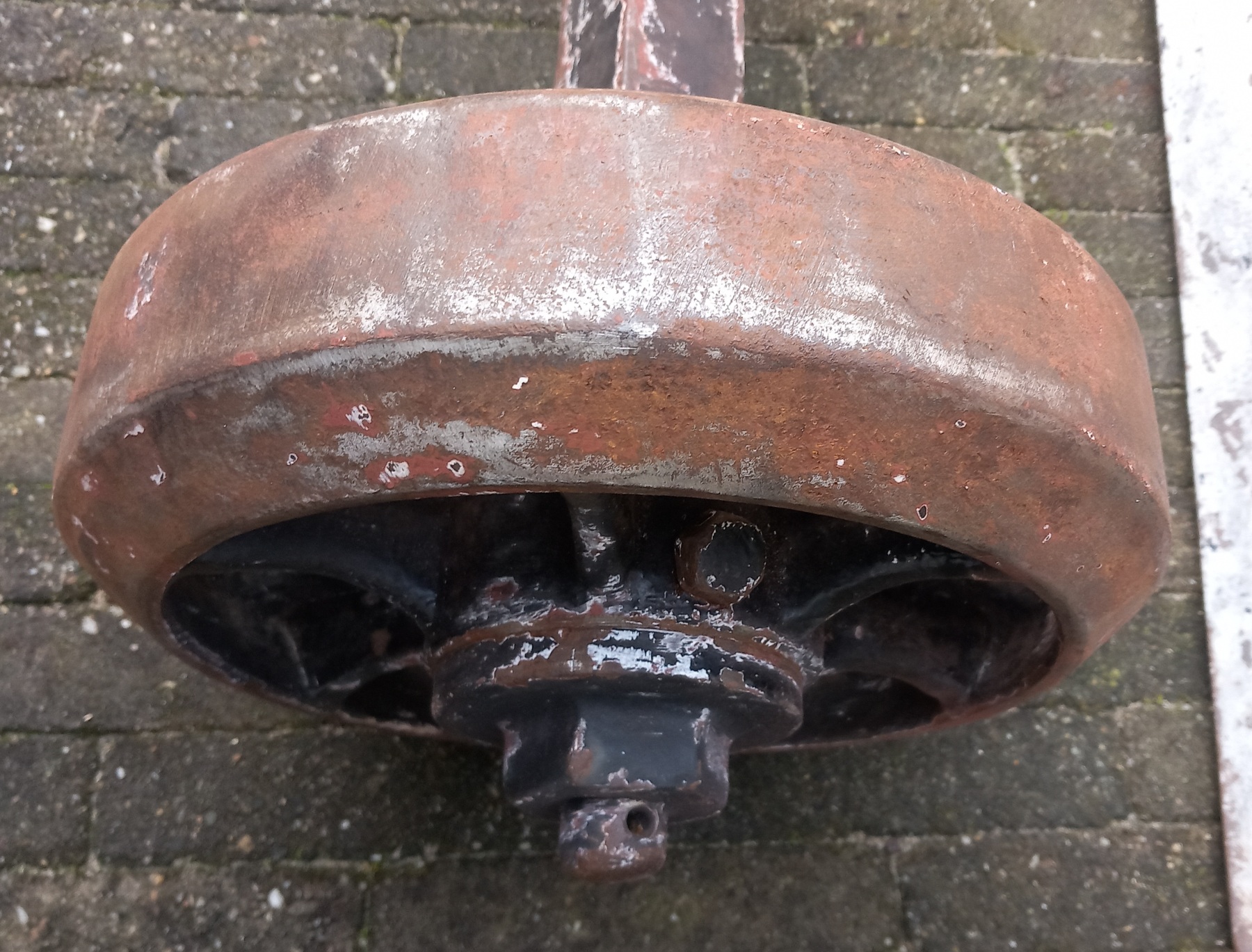

Nog zo iets onverwoestbaars:
Af en toe met staalborstel op de boormachine ( nav jullie eerdere tips) de losse onderdelen van de steekwagen ontdoen van losse verf, roest e.d. de brede vlakken eerst met de vlakschuurmachine. Daarna staalborstel en dan de hoekjes nalopen d.m.v. schrappen met een oude beitel. De bouten waar de olie voir de lagers in kon, draaiden er na meer dan 30 jaar niks aan gedaan te gebben, er zo af. Paar tikken met een hamer tegen de steeksleutel en los waren ze.
1 wiel draait al een poos niet meer, ook niet nu de oude verf eraf is. Die gaat mee naar mijn werk daar hebben we grotere gereedschappen en dan eens kijken of die eraf wil, dan kunnen de lagers ook schoon gemaakt worden en kan er nieuw vet in.

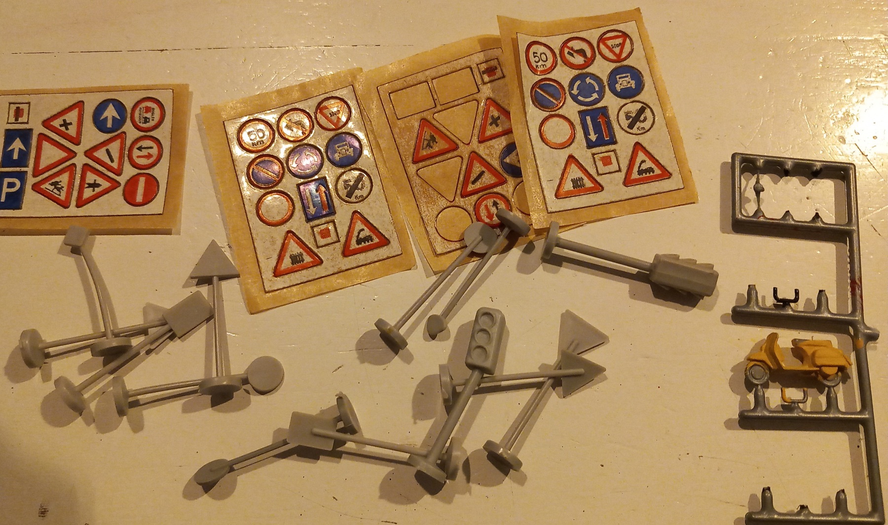

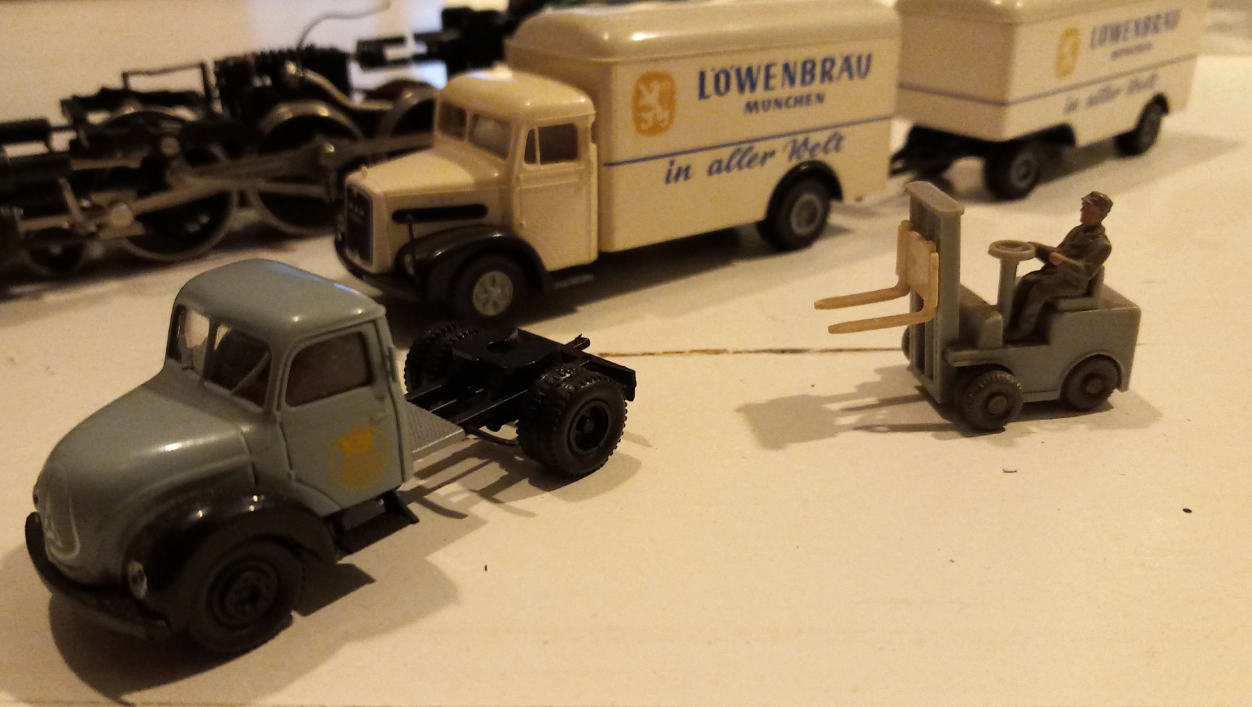

Terug naar model, vanmiddag paar leuke dingetjes gescoord bij iemand die leegverkoop had. Heftruck zocht ik nog voor de werkspoorloods, moeten nog hendels op en beetje schilderen maar verder mankeerd die niet veel. De magirus moet ik ergens nog 1 van hebben en lijken erg op de ford trekkers waar de ns laadkisten mee vervoerd werden, maar zou ook een VG&L auto kunnen worden. De MAN geen idee nog maar vond het een mooie jaren 50 wagen, de duitse opbouw gaat er sowieso vanaf. Op de achtergrond nog een onderstel van een onbekende loc, prima om de wielen en drijfwerk vanaf te slopen voor in een sloperij hoekje.
Verder vond ik een nostalgisch setje verkeersborden in jaren 50 stijl, die komen altijd van pas. De stickers plakken niet meer dus ff proberen zodanig te lijmen dat de borden niet gaan vlekken. En een vespa, altijd leuk voor erbij.

Ha, in de jaren 50 maakte ik (nog geen 10 jaar oud) die verkeersbordjes voor bij mijn Dinky Toys zelf.
Mijn vader ponste de bordjes en de voetjes uit messing plaat en ik soldeerde dat met een grote ouderwetse soldeerbout allemaal aan elkaar en beschilderde de boel met de hand.
Heel wat uurtjes na schooltijd aan besteed. Ik ruik nu nog de geur van het soldeervet dat ik erbij gebruikte.
