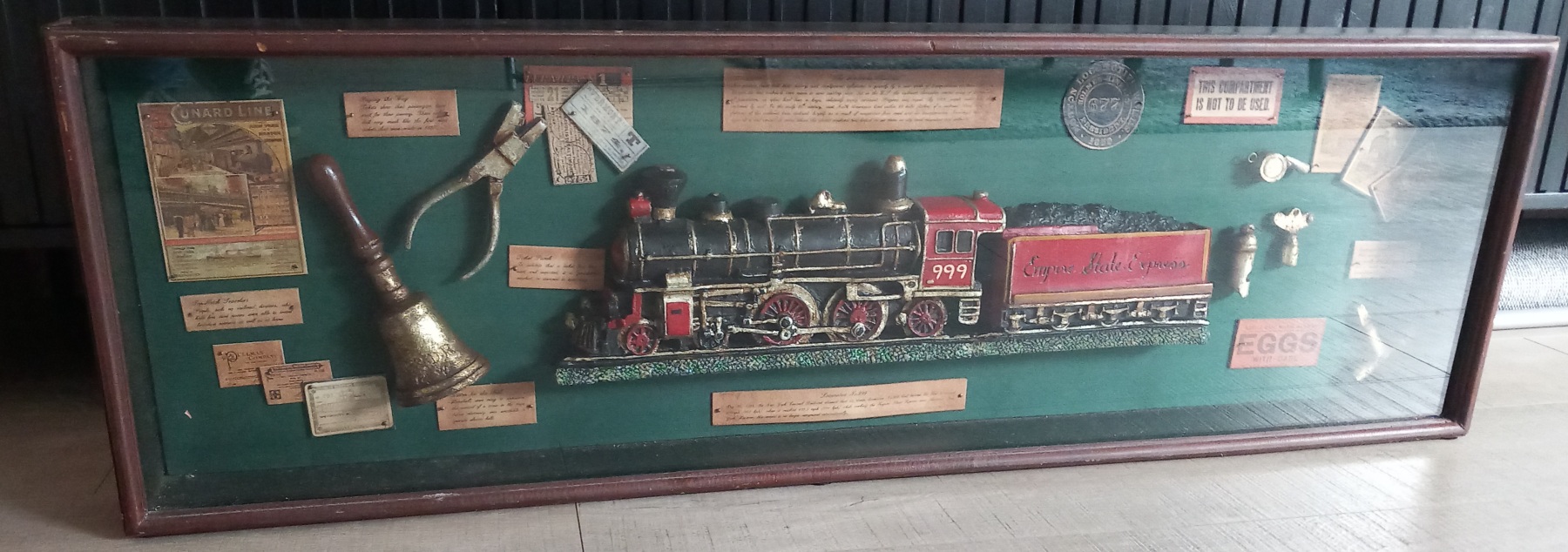

Vanmiddag deze opgehaald, een keer een ontwerpje voor maken. Hier wil ik dat stuk hofpleinlijn in maken als 3 d schilderij.  Maar miss wordt het ook wel half/half met een stukje treinreizen met m'n vader idee. Weet het nog niet precies maar er zitten wat leuke atributen in die ik er weer in kan hergebruiken. Voorlopig laat ik 'm zo maar was te leuk om te laten gaan. Ca 100cm lang. Alleen slechts 8 cm diep dus een uitdaging om daar diepte in te krijgen. Een paar nachtjes over slapen...
Een scheepje in een fles heb ik al eens gedaan, nu nog eens een 3d modelbouw schilderij maken. Denk in zwart wit zoals een oude foto...

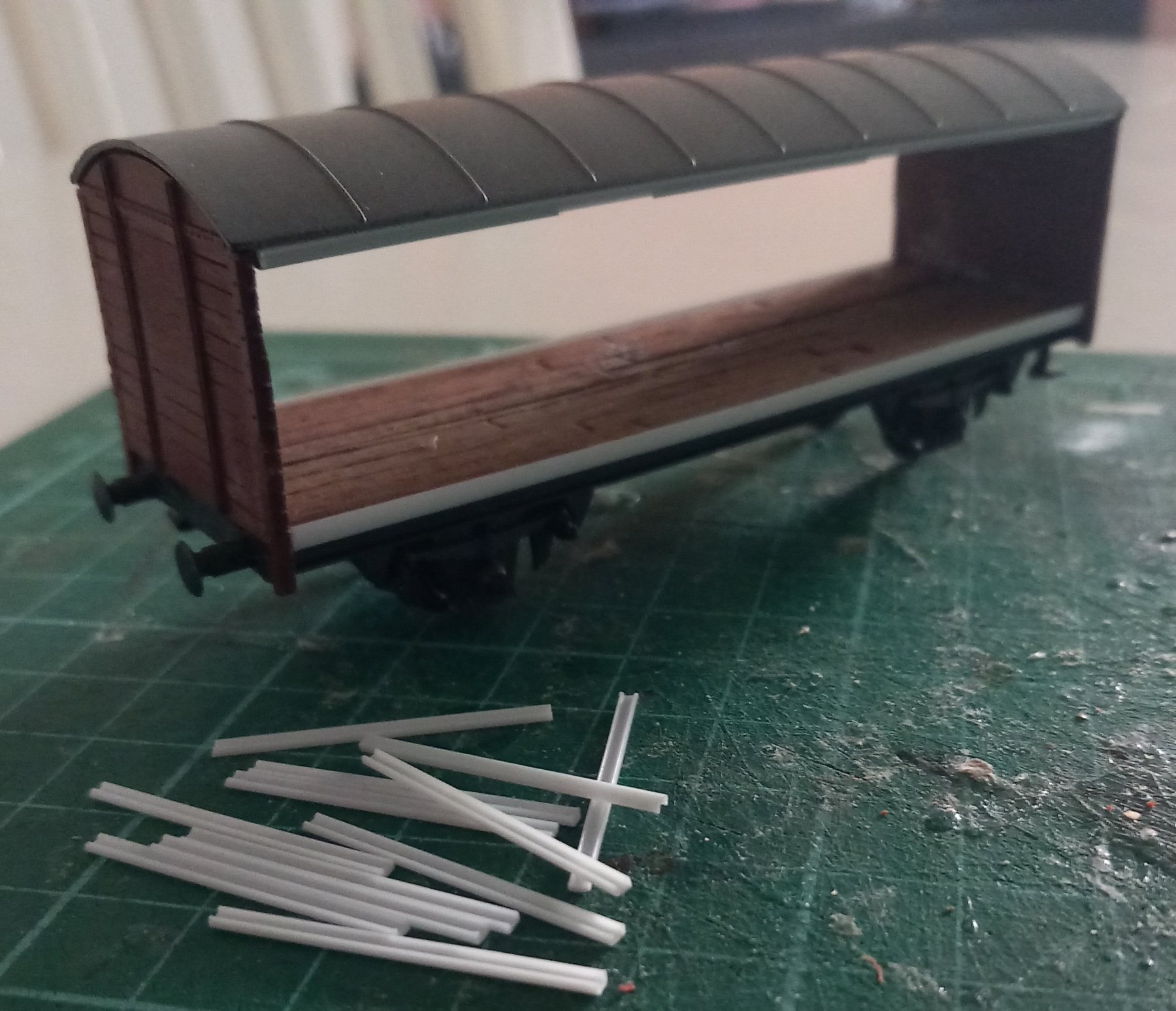

En vanmorgen met de Gs verder gegaan, t strip langs dak en vloer gemaakt, en halve koker profiel op maat gesneden (gelijk met de latjes bij M&B gehaald vd week) om de binten na te bootsen waar de planken tegenaan kwamen.

Zo, stripjes erop, begint al wat op de originele foto te lijken. Nog wat extra stripjes, dan kan hij in de primer. De roco kopwanden hergebruikt ivm stevigheid, nadeel is wel dat ik de planken moet gaan kleuren zodat alles bij elkaar past, want de kleur van de plastic kopwanden wijkt nogal af van de echt houten planken die ik ernaast op stapels zet. Maar goed, houtkleurtje mengen dan moet dat redelijk goed komen.
