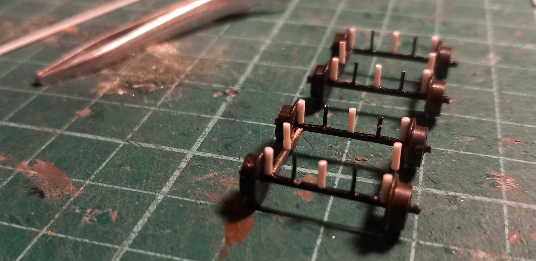

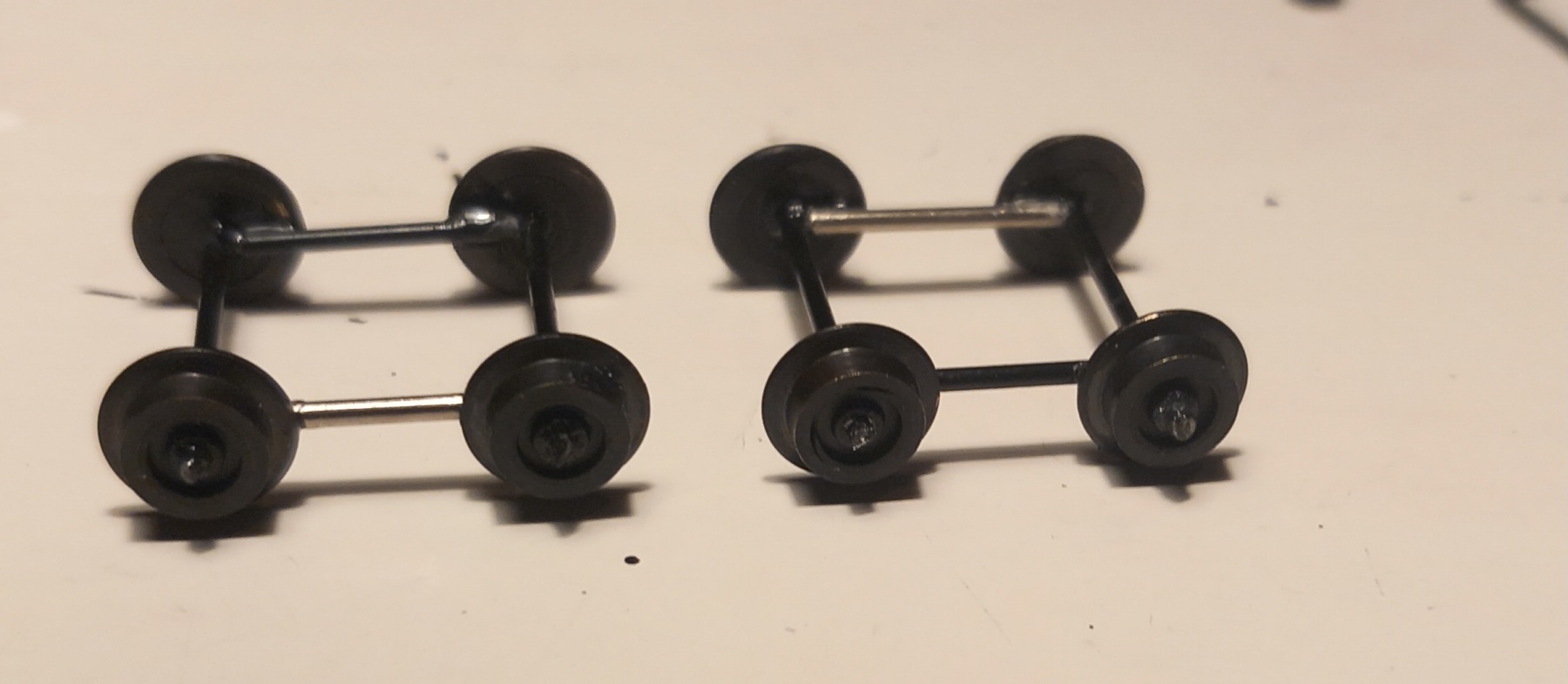

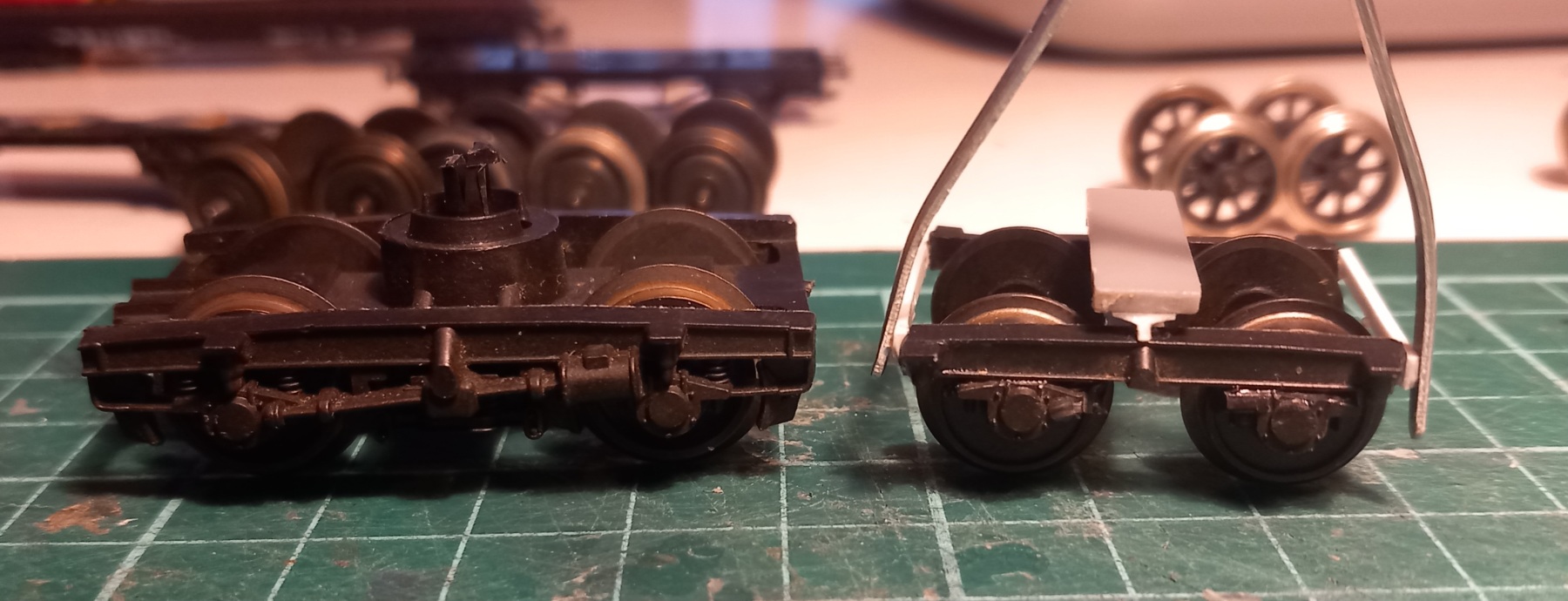

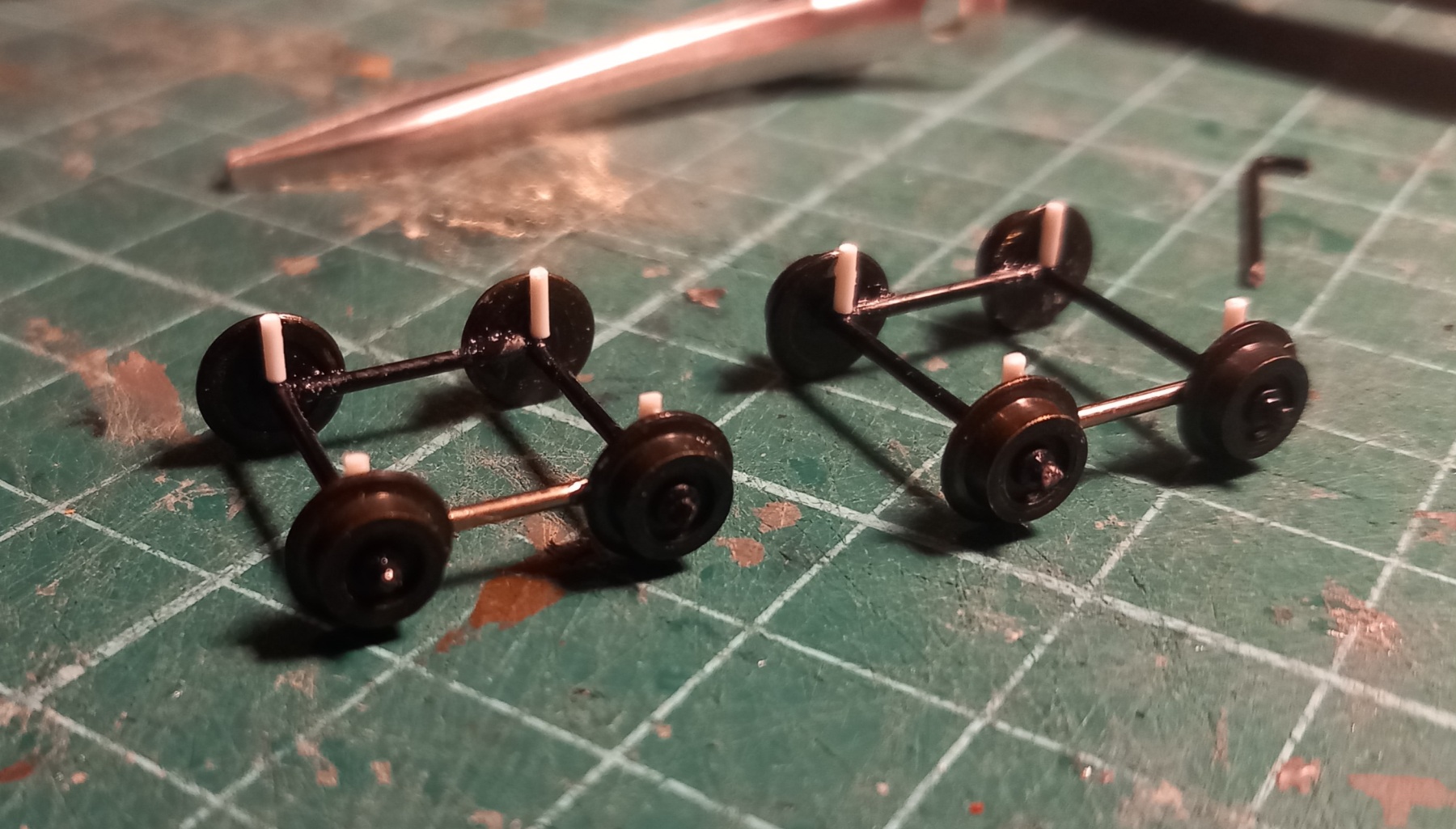

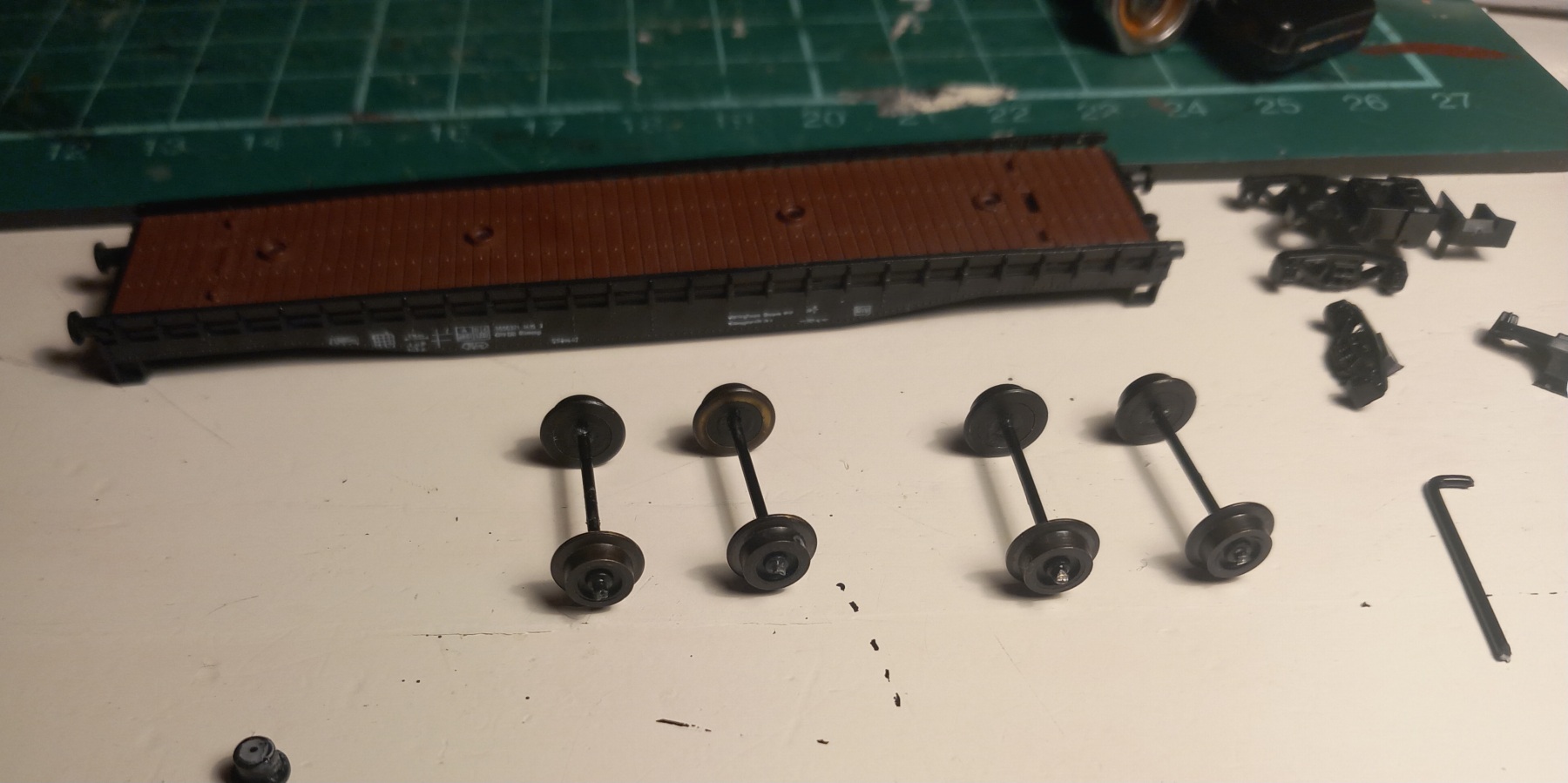

Van het weekend met de nooddraaistellen verder gegaan, van de lima db wagon die donor was voor het plan d interieur, 1 draaistel omgebouwd:
Daarnaast van de schaal n wagons nieuwe aan het maken, de zwarte stangetjes komen uit een afgedankt opvouwbare puraplu, en bleken een prima dikte om voor asjes door te gaan. De wieltjes gefixeerd met secondenlijm dus draaien kunnen ze niet maar dat hoeft toch niet in de loods. Deze stangetjes geven meteen een stevige basis om met 0,88mm evergreen rondstrip verder te bouwen.

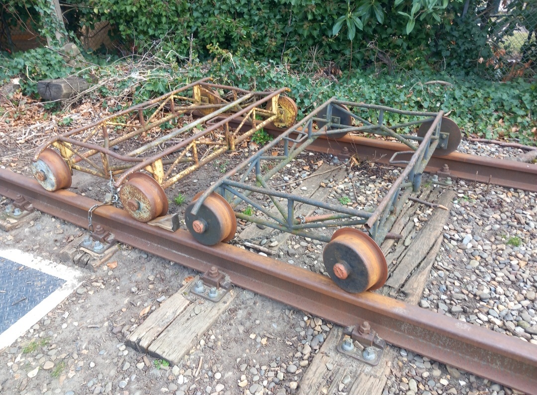

De bedoeling is dat ze hierop gaan lijken, gefotografeerd tijdens Ontraxs dit jaar bij het Spoorwegmuseum in Utrecht:

Volgens mij heten die dingen Diplorries, vaak gebruikt bij werkzaamheden om gereedschappen te vervoeren.

Bedankt voor de aanvulling, ik noem alles nooddraaistellen maar je hebt helemaal gelijk, ze komen in de loods met wat planken e.d. erop.
Ze worden iets vierkanter dan die van NSM maar er zullen genoeg verschillende types geweest zijn dus dat neem ik voor lief. Dikte van de profielen en wielen is ook niet exact. Maar denk ze straks prima erbij passen
