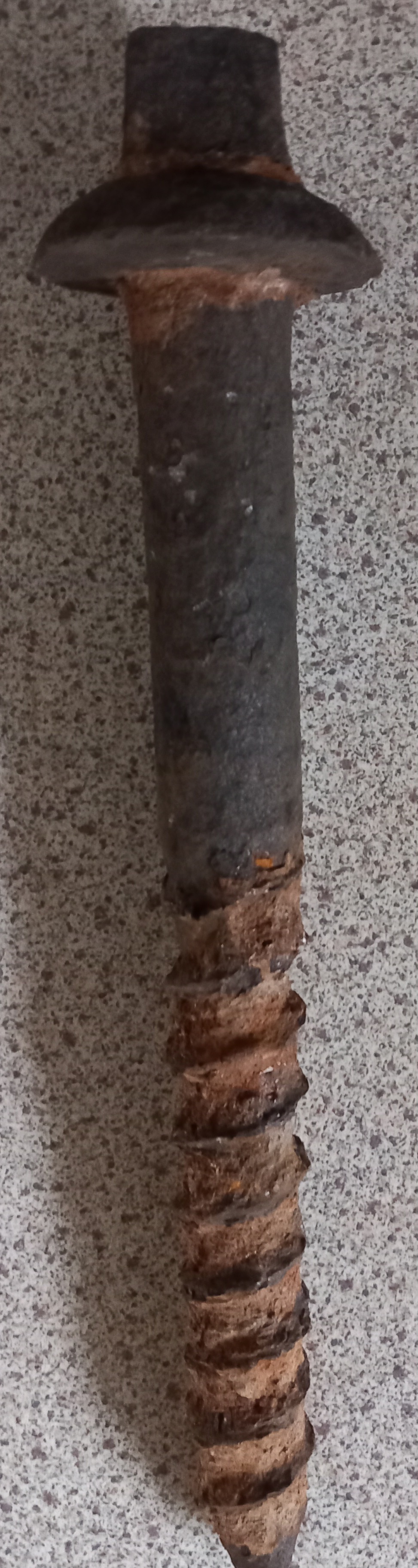

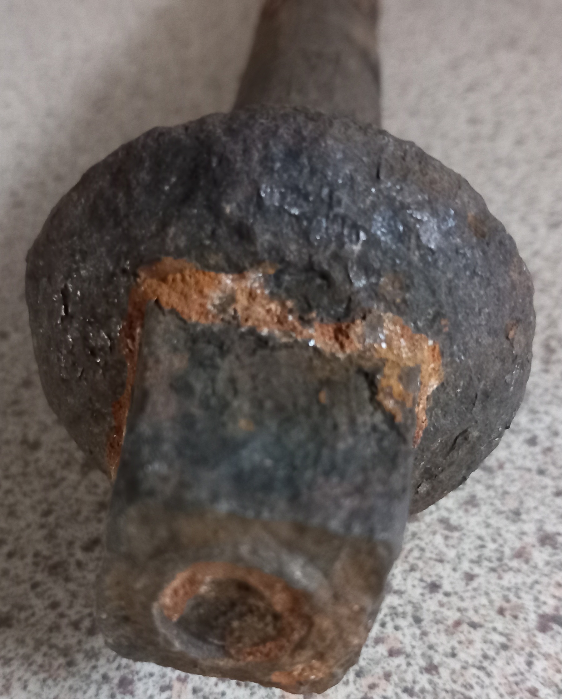

Vanmiddag aan het werk in Rotterdam, Maashaven NZ, vond ik deze oude spoorbout in een plantsoen, die moest natuurlijk mee. Heb er bij mijn ouders op zolder nog een paar, ik meen ook met jaartal erop. Deze staat niks meer op, maar komt uit de wijk waar het spoor lag wat over de Rotterdamse hefbrug liep. Wellicht is 'ie daarvan afkomstig en met vroegere grondwerkzaamheden daar terechtgekomen waar ik hem vond. Zou mooi bij mijn eerder geplaatste foto's over de bouw van de Willemspoortunnel passen...

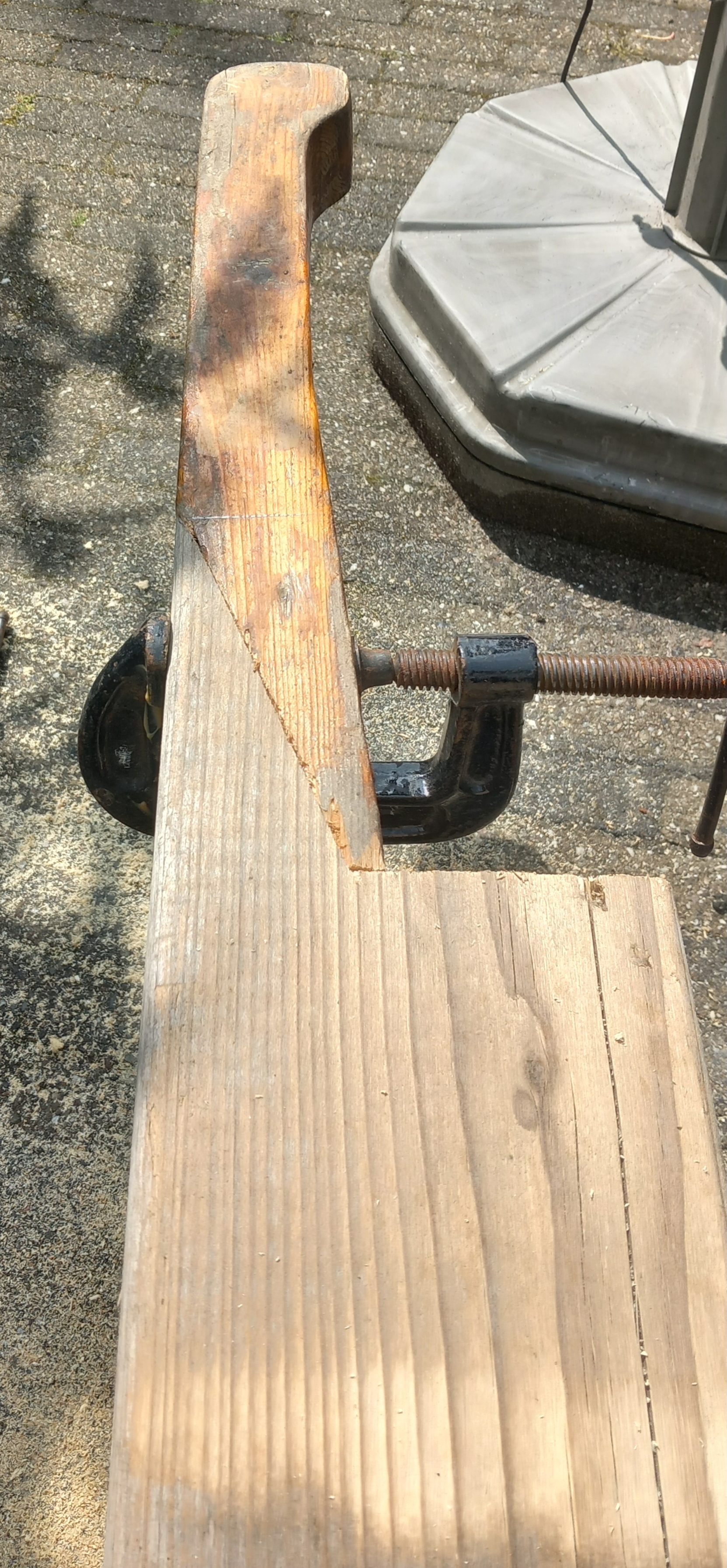

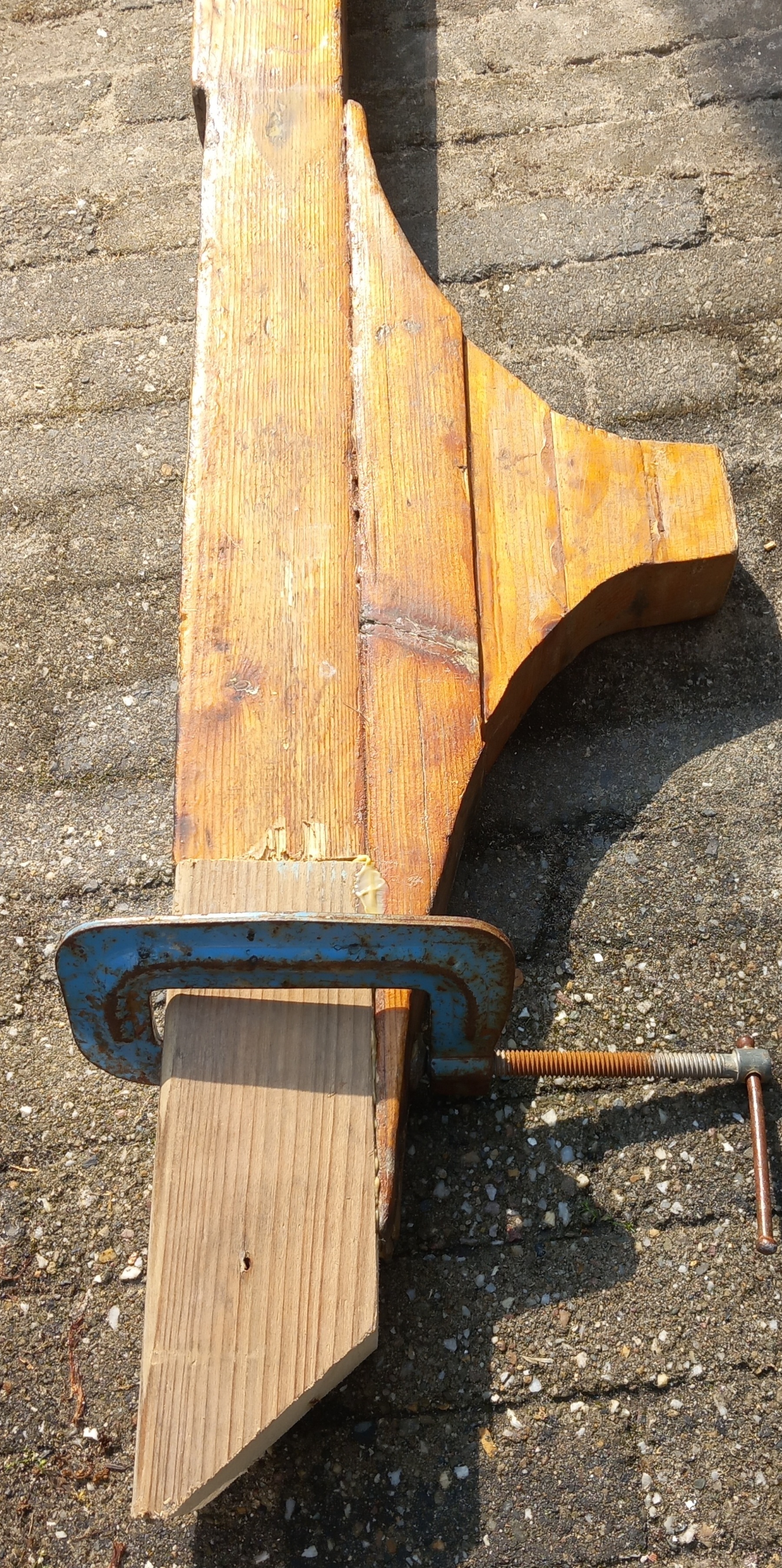

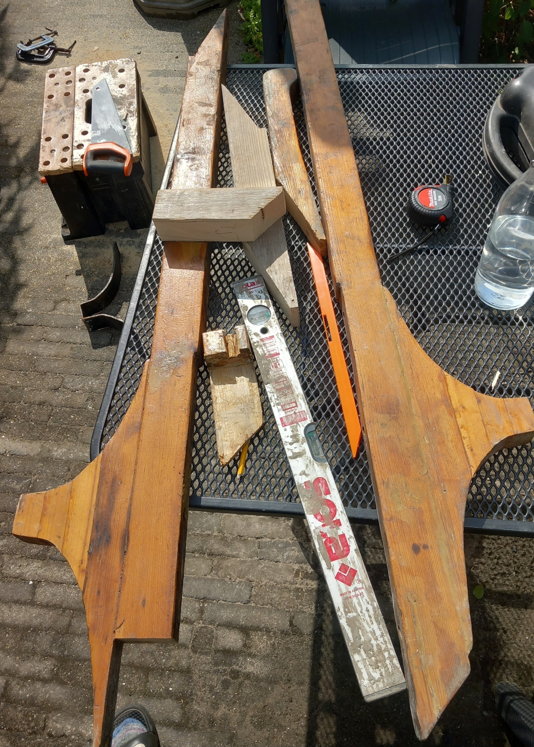

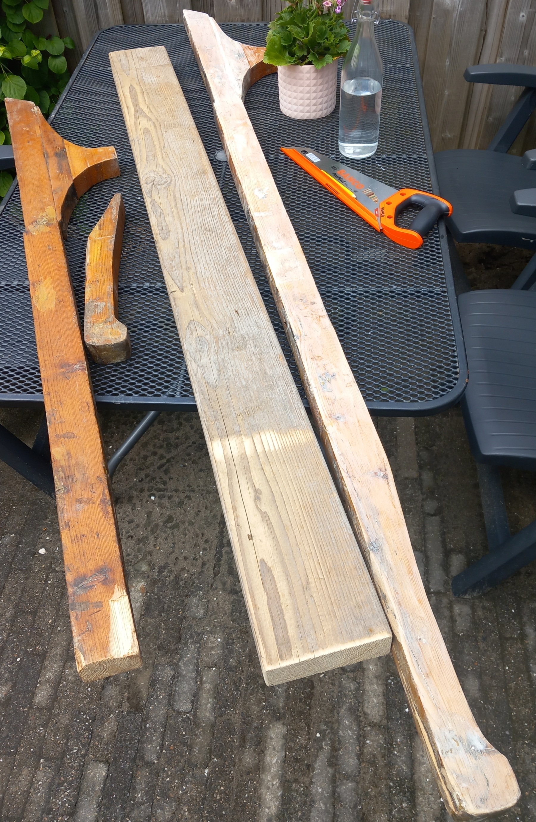

Vanmorgen stuk oud hout gehaald bij een houthandel in de buurt, waar ik de slechte stukken in de steekwagen mee kan repareren. Vroeger hadden ze denk net een andere kopmaat voor de 2en3, deze kar is uit 70x47mm waar tegenwoordig 69x44mm geschaafd wordt. Nieuwere balken zijn dus geen optie, ook zijn die te vers met kromtrekken of scheuren tot gevolg . Dus een dikker stuk gehaald dat wordt zagen en schuren...Nu eens kijken of dat zo gaat lukken, het eerste deel past alvast, nog even los in de lijmklem, later vandaag hopelijk vastlijmen. Eerst rest maar eens zagen straks.
  • Berichten: 1435
Re: Nederland jaren 50 op basis van mijn roots
« Reactie #1044 Gepost op: 07 June 2025, 17:02:35 »

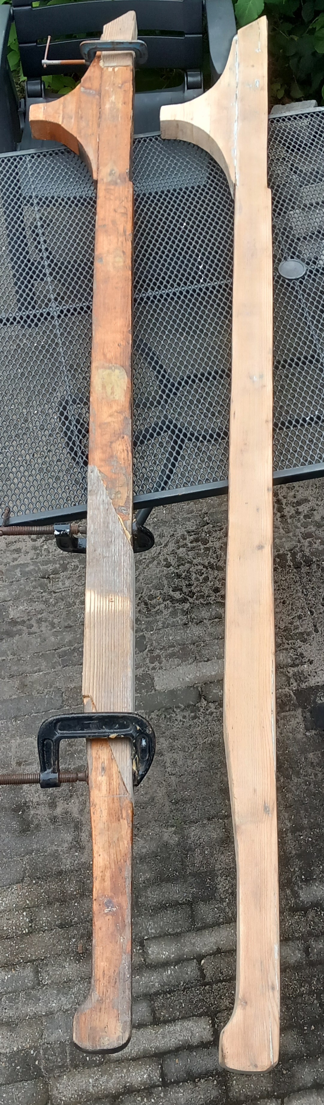

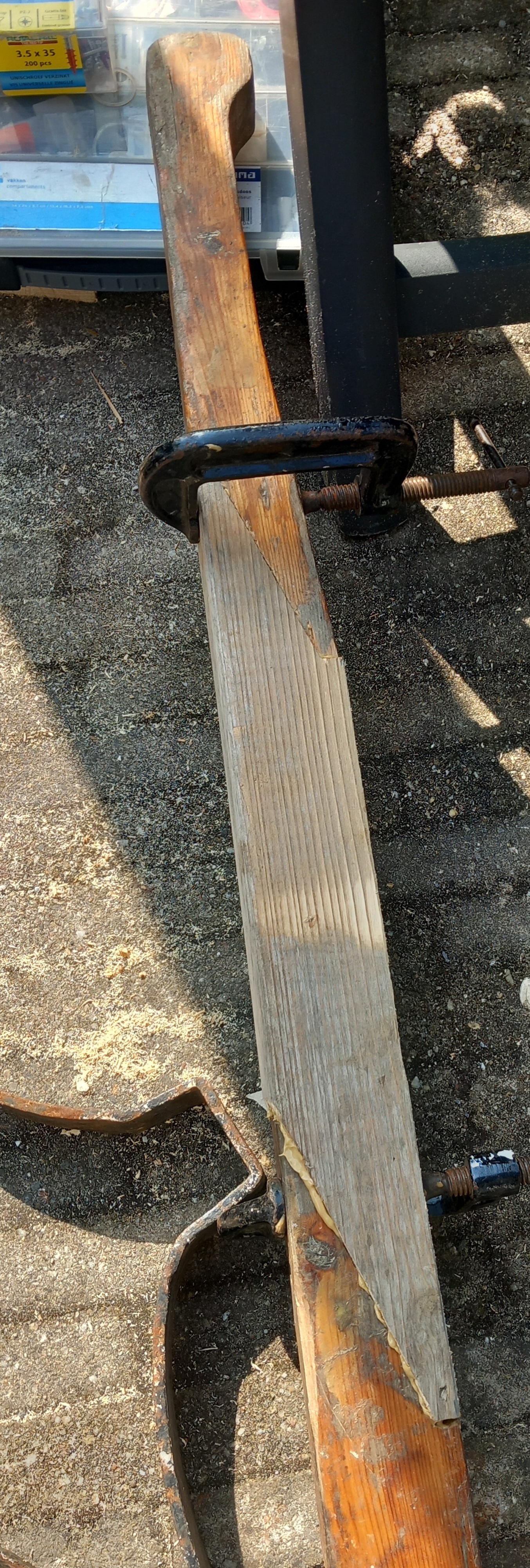

De ene slechte kop nog wat verder verwijderd, en als mal gebruikt voor het 'nieuwe' deel. Zo wordt het onderhand een aardig 1:1 bouwpakket. Het lastige is, dat er niets evenwijdig loopt aan deze kar. Dat is ooit nog ambachtelijk handweek geweest, dus ook de stalen frames zijn niet links en rechts gelijk. Nu eerst maar eens lijmen, 2 dagen laten drogen en miss maandag wel schaven en schuren :)
  • Berichten: 1435
« Reactie #1045 Gepost op: 07 June 2025, 17:26:36 »
De 2 nieuwe delen op hun plaats, tijdelijk een schroefje erin ter ondersteuning van de lijmklemmen, die gaat er natuurlijk weer uit. Volgende week schaven en schuren, maar tis nu al een ander gezicht dan met de rotte stukken erin.

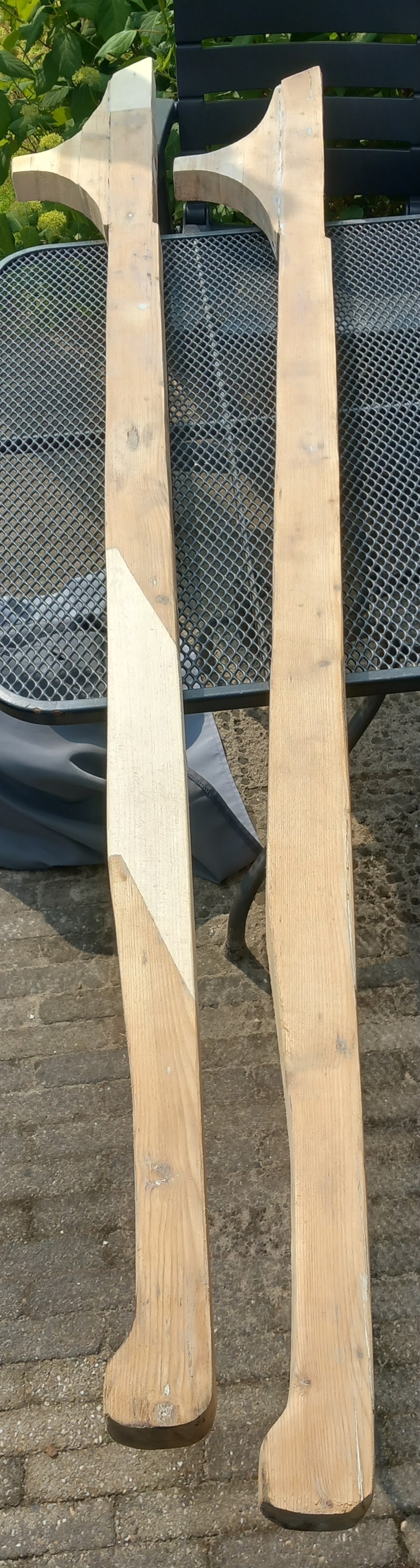

« Reactie #1046 Gepost op: 07 June 2025, 20:43:57 »
De balk die nog vrijwel volledig intact was, alvast geschuurd. Alle oude lijmresten, verflagen en de meeste weerplekken, zijn eraf. Dat knapt op! Alleen nog wat witte plamuur restanten. Toen m'n vader een jaar of 30 geleden de kar ontdekte bij 1 van zijn klanten in de schuur, was het houtwerk wit geschilderd. Ik vermoed dat er eerder al iemand herstelwerk aan verricht heeft, met witte stopverf oid. Een jaar of 25 geleden, toen stond hij inmiddels bij ons thuis, heb ik aan het spoorwegmuseum foto's gestuurd, met de vraag wat de originele kleur moet zijn geweest, ze gaven aan zwart staal met blank gelakt hout. Dus een jaar of 25 geleden die witte verf eraf gebrand, en provosorisch rotte plekken behandeld. Toentertijd keek ik niet zo krap, dus zó met de blanke lak over de lijmresten heen. Inmiddels iets grijzer en miss wel wat wijzer, dus nu gaat alsnog alle oude zooi eraf. Wat wél blijft, zijn de houten delen naar de as toe, die ik destijds zo beroerd had opgelapt dat ik daar een jaar of 20 terug, nieuw hout in heb gezet. Daarna heeft hij een jaar of 5 bij onze vorige woning in de tuin gestaan, met potten met planten erop.
Ik dacht erover om die delen nu weer voor oud hout te vervangen, maar nu na het schuren, zie je bijna geen verschil meer. De 3mm die deze stukjes te smal zijn, zitten aan de binnenzijde van de kar, daar komt nog breder liggend staal omheen, en zijn dus bijna niet zichtbaar meer straks.

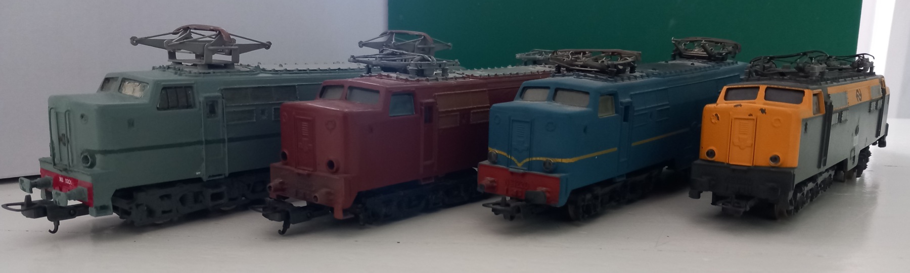

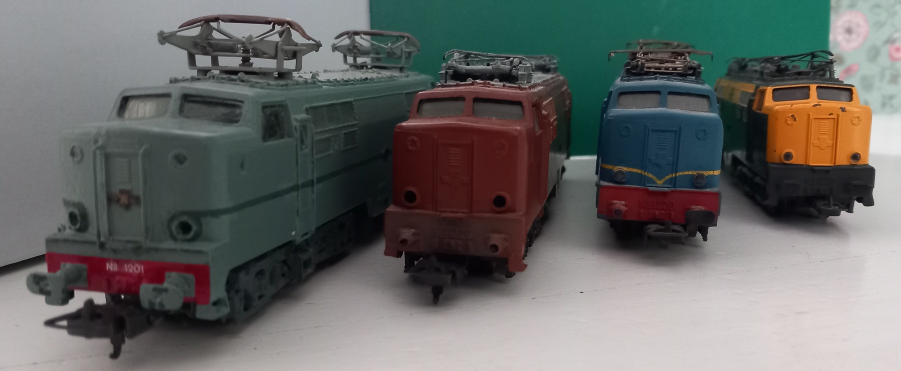

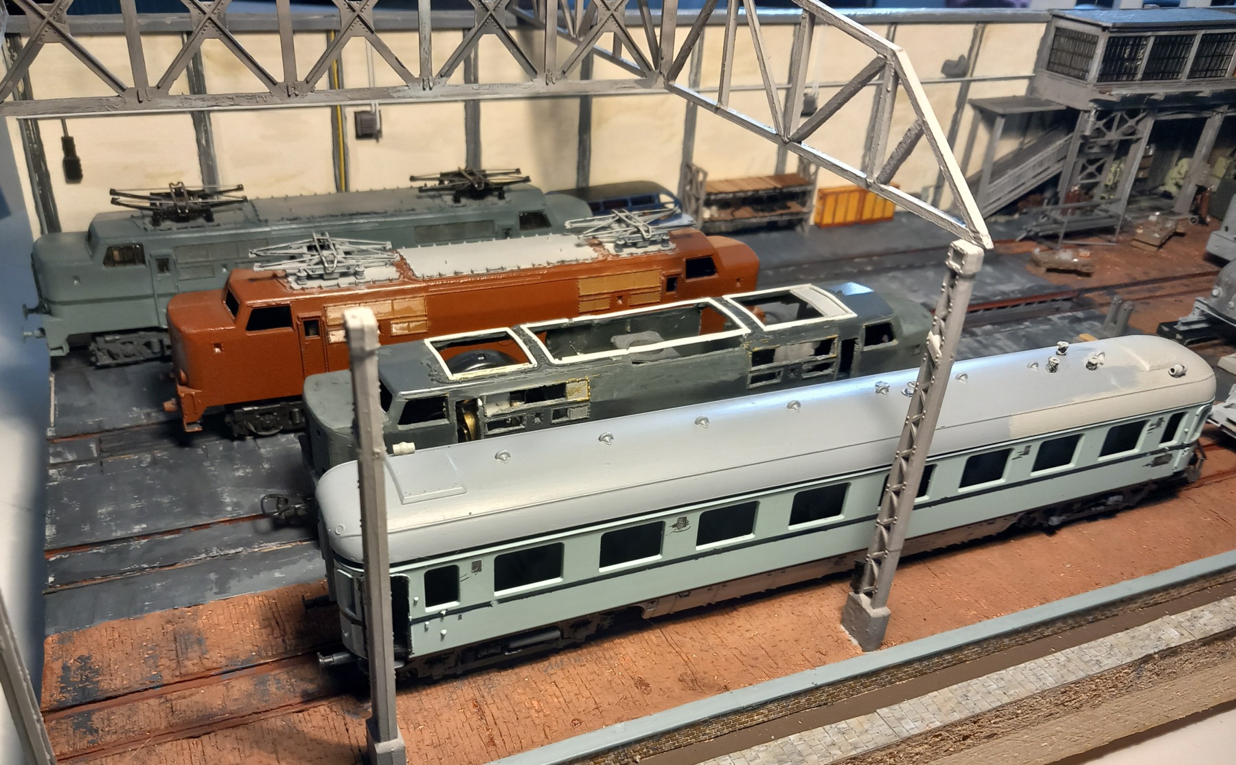

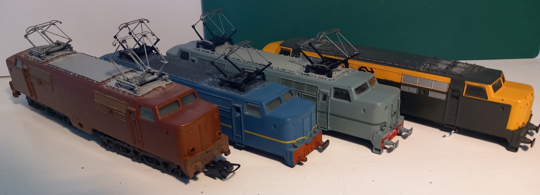

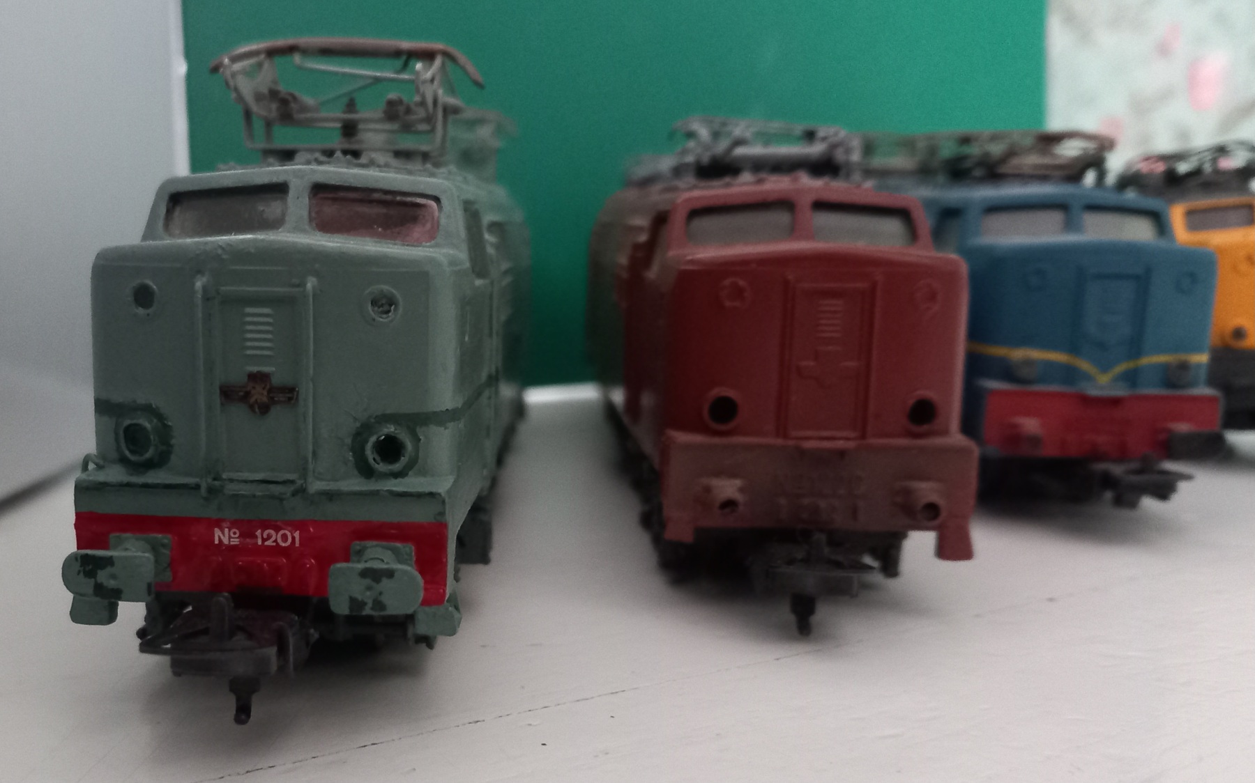

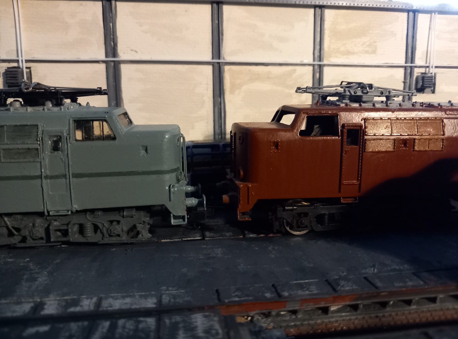

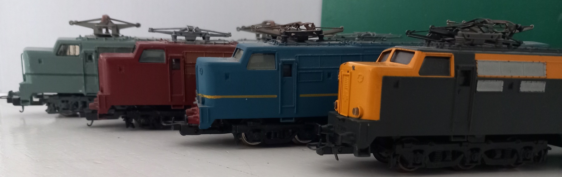

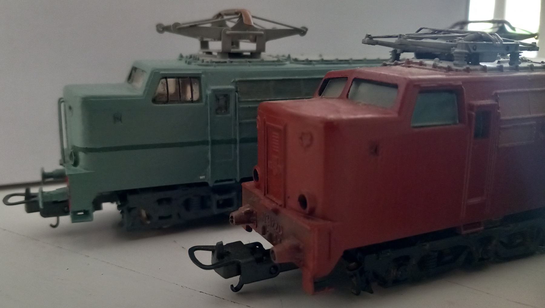

Ondertussen is de bruine 1200 gearriveerd bij mijn ouders vandaan. Tis wel echt een ouwetje maar omdar ik die in m'n jeugd verbouwd heb laat ik 'm vrijwel geheel zo. Ramen heb ik wel verwijderd, die oude lima raampjes haalden meestal de onderkant van het kozijn niet.. Het schilderwerk is van 2 mtr afstand redelijk aan 1 zijde van de loc, de andere zijde is niet best die komt aan de achterkant. Van m'n oude turkooisen loc heb ik de panto's er toch afgehaald en verwisseld voor iets nieuwere, geen sommerfeldt maar iets recentere lima, ziet er in ieder geval al beter uit dan die oude volledig metalen. Die komen als losse objecten in de loods en hadden prima tram panto's kunnen zijn. Leuk, meteen een beetje kleur in de loods:

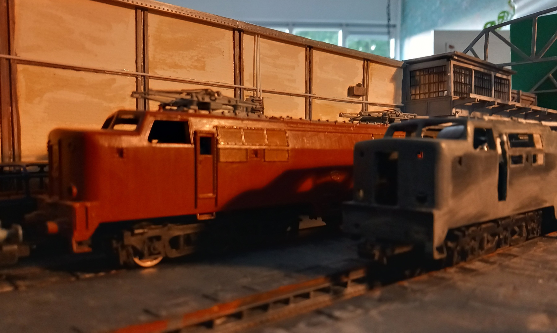

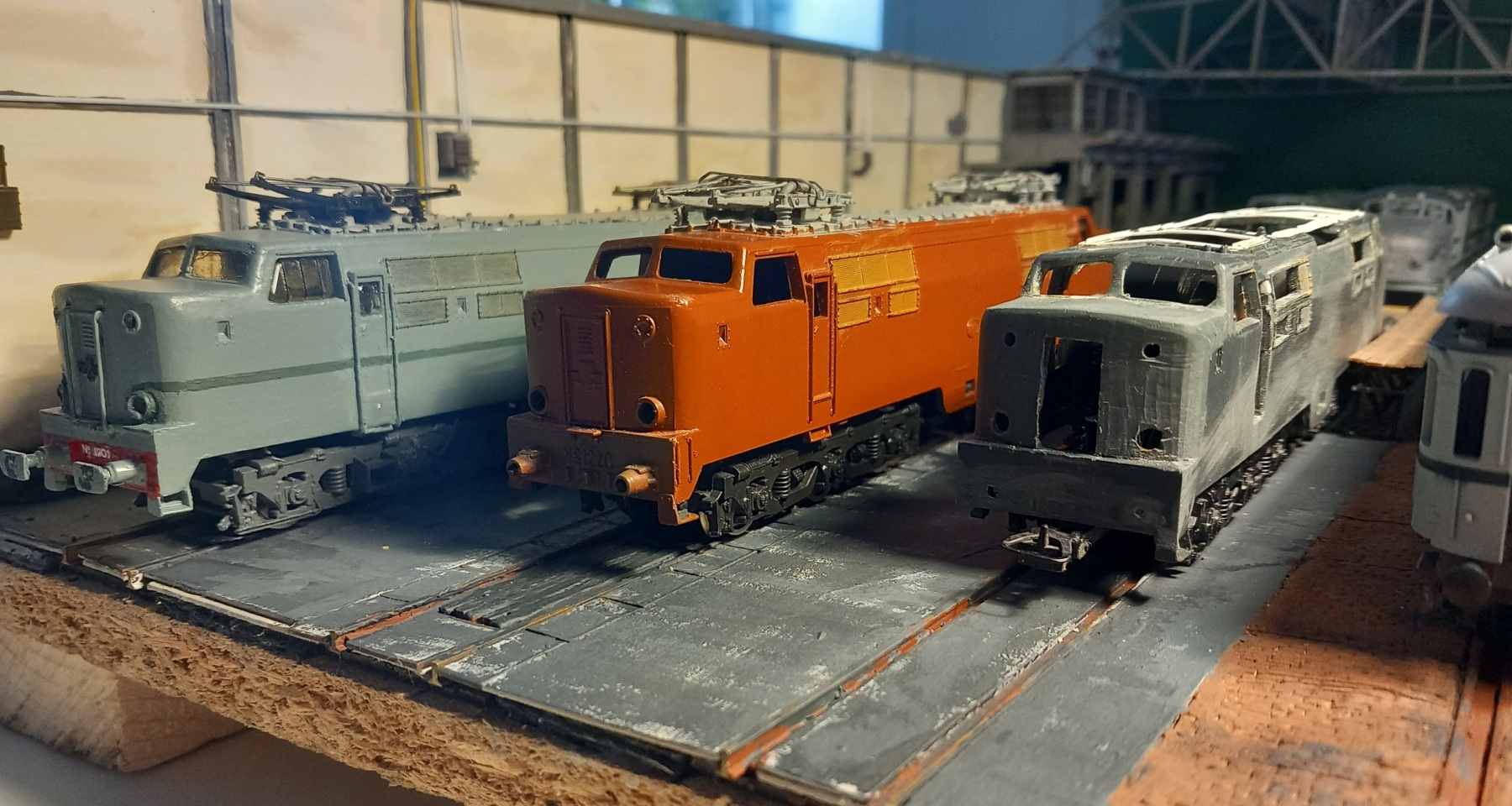

Gelijk met ophalen van de bruine loc, lag er een blauwe nog van m'n vader. Locframe kapot, motor kapot, ontrbrekende ramen, panto's kapot en missende buffers. Ik heb hier nog een paar onderstellen en wat onderdelen van geelgrijze plukloc's. Gelijk die ouwe blauwe een nieuw onderstel met werkende motor gegeven en de missende/ kapotte delen vervangen. Gewoon weer zo'n ouwe pannekoekmotor erin, dan blijft deze zo origineel mogelijk. Mijn turkooise heb ik jaren geleden een fleischmann motor ingezet, ik dacht uit een br94. Die passen op de lima tandwielen en zijn meteen stiller. Met een berg lood erin trekt die prima. Het loodpakket was echter iets te dik geworden toen, dus gister beetje bijgewerkt waardoor kap weer recht op het onderstel past. Voor het bijwerken van deze locs, ze eerste ff op een rijtje gezet van 1951 tot jaren 70:
Op deze foto staan blauw en turkooise met hun betere panto's, en heel verschil met bovenstaande foto's:

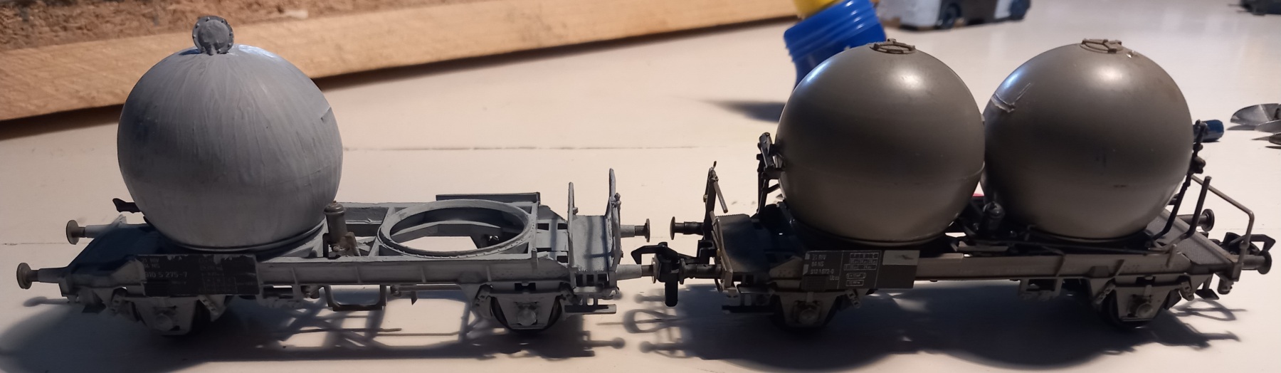

Daarnaast met bollenwagen 2 begonnen. De eerste versie uit '57 hadden 1 zijde met bordes. Hier op de foto 1 die ik al eerder aan begonnen ben, met een originele roco ernaast. Die gaat ook uit elkaar. Zijn oude waar al onderdelen van misten dus dat komt nu mooi uit. Als je hem zo met Gs naast de plan d zet, had het inmiddels een museum kunnen zijn...

Balk geschuurd, dat knapt op:
Binnenkort lakken hoop ik. En dan aan het metaalwerk beginnen.
