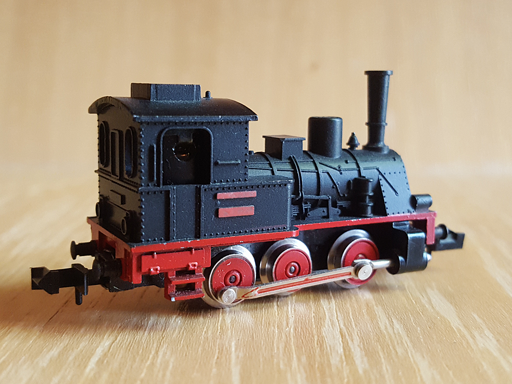

Ik heb hier (heel goedkoop verkregen) een in nieuwstaat verkerend Minitrix locje 51 2914 00, welke na een grondige servicebeurt het over alle wissels heen maar NET haalt. Is dit normaal voor dit locje? Kan me zo slecht voorstellen dat Minitrix een locje uitgeeft welke het nauwelijks over de eigen wissels haalt.

Zo eentje had ik vroeger ook, en die had daar ook last van. Probleem ermee is de korte asafstand en bij kunststof hartstukken heeft 'ie op het hartstuk aan één kant maar één wiel dat contact maakt met de rails. Dus als dat contact niet goed is, valt 'ie stil als 'ie langzaam rijdt.

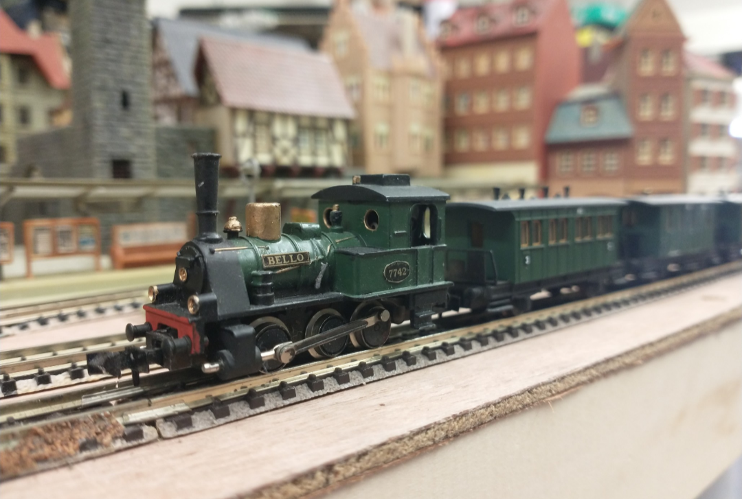

Ik heb ooit van de T3 een Bello gemaakt voor m'n dochter (zie: Wendy's Miniland a.d. 2009) en om die rijvaardig te krijgen een extra veercontactje op de stroomafnemers gesoldeerd wat op de middelste as drukt. De andere goed schoongemaakt en de asjes ontvet voor beter massa contact en het ding rijdt echt veel beter. Nog steeds veel te hard natuurlijk, dat wel ;D
Deze foto is trouwens vanavond gemaakt, het locje rijdt nog steeds

Gaaf zeg. En je hebt hem geschilderd dus, maar die bordjes/decals? Hoe ben je daar aan gekomen?

Als ik me goed herinner uit mijn N verleden hebben alle Minitrix wissels plastic puntstukken en dat blijft een probleem met zulke korte locjes. Het stroomloze gat is simpelweg te groot. Als je met meer korte locjes rijdt, is eigenlijk de enige optie om wissels met gepolariseerde puntstukken te gebruiken. Daar is helaas niet zoveel anders aan te doen.
Succes! Huib
