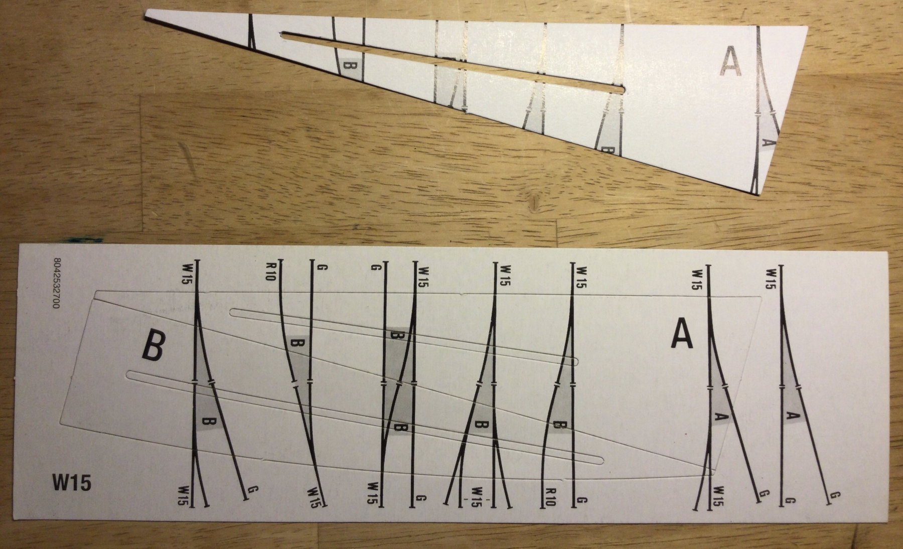

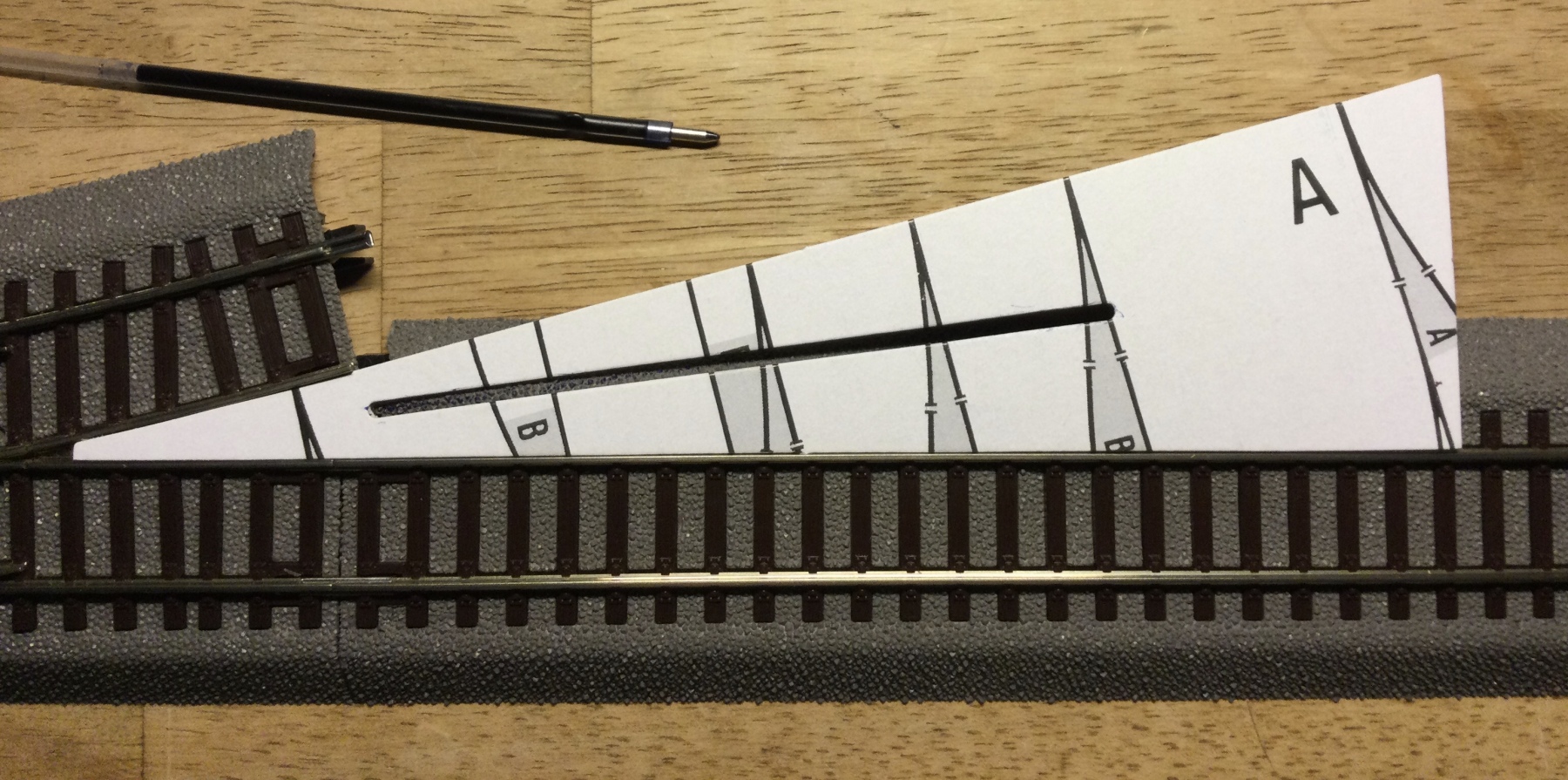

Om te beginnen zitten er bij de wissels kartonnen mallen. Ik vroeg me af wat ik daar precies mee moest. Op het karton staan wel schema’s voor verschillende situaties getekend:
Zo te zien heb ik A nodig, want in mijn wisselverbinding zit tussen de wissels een diagonaal recht stuk:
(Dat extra diagonale stuk heb ik ertussen gestopt, zodat ik de bedding van de wissels niet hoef te snijden. Als ik daarbij uitschiet, is dat een stuk duurder dan het verprutsen van zo'n recht stuk.
Roco heeft een uitgebreide beschrijving beschikbaar.
Daarin staat wel goed beschreven hoe je de mal kunt gebruiken (de handleiding noemt het een “schabloon”). Het is niet zo moeilijk om het te doen, wel om het netjes te doen
De belangrijkste tip voordat we beginnen: haal steeds de eerste keer iets minder weg dan nodig. Want, zoals iedere modelbouwer weet: bijsnijden kan niet, afsnijden wel.

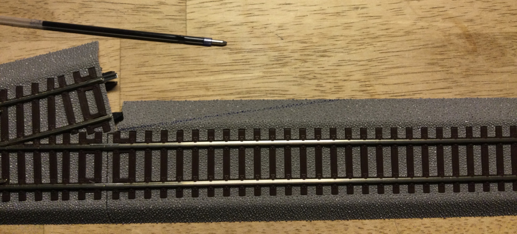

In de mal zit een gleuf, waar je met een balpenstift doorheen beweegt om de bedding af te tekenen. Je hebt dus een balpen nodig die je uit elkaar haalt. In het kort gaat het als volgt.
Sluit een van de railstukken op het wissel aan:
Leg de mal tegen de railstaaf aan en ga met de balpen een paar keer heen en weer om een duidelijke lijn te krijgen op de bedding:
Hier zie je dat voor het rechtdoor gaande spoor. Volgens de handleiding doe je eerst het afbuigende spoor en dan het rechtdoor gaande. Ik heb niet het idee dat het iets uitmaakt. Het is niet zo dat het ene talud over het andere heen ligt.

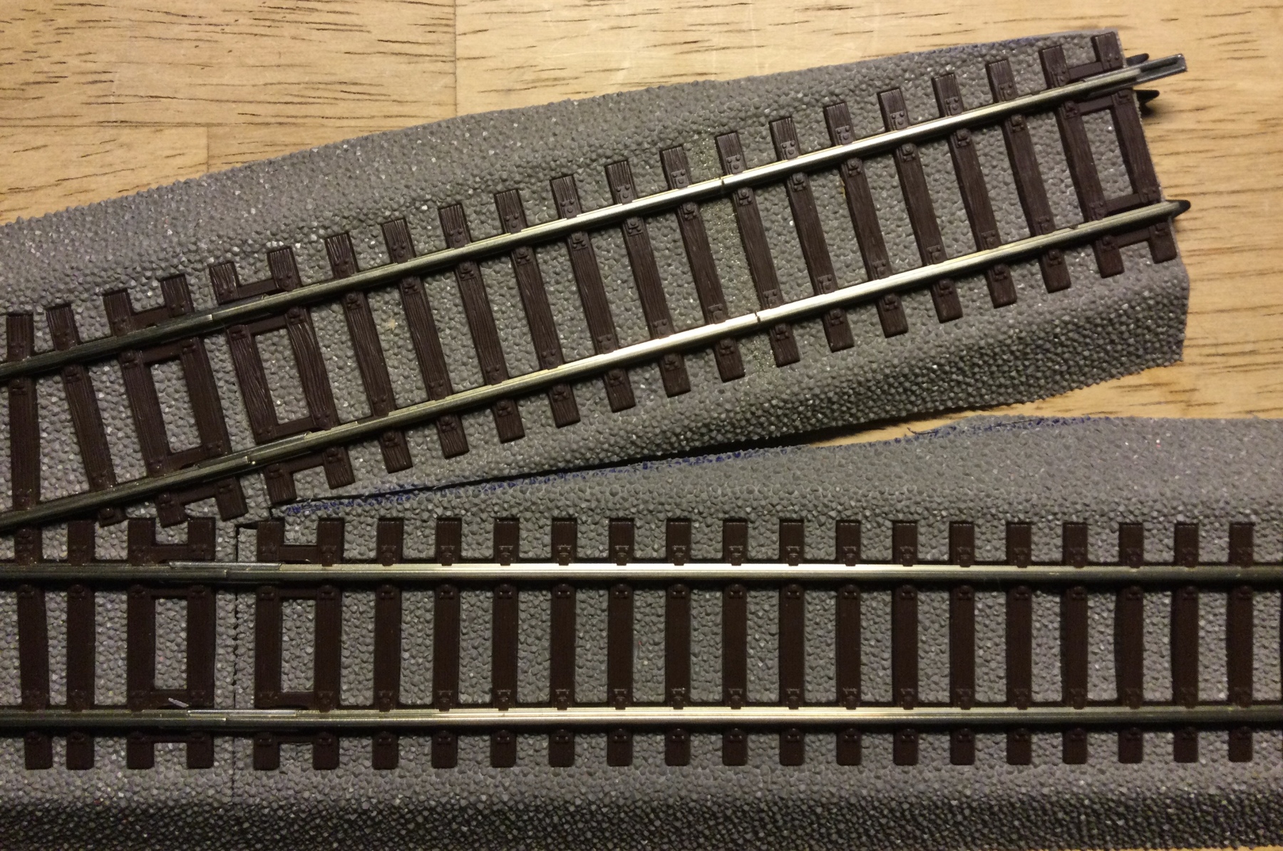

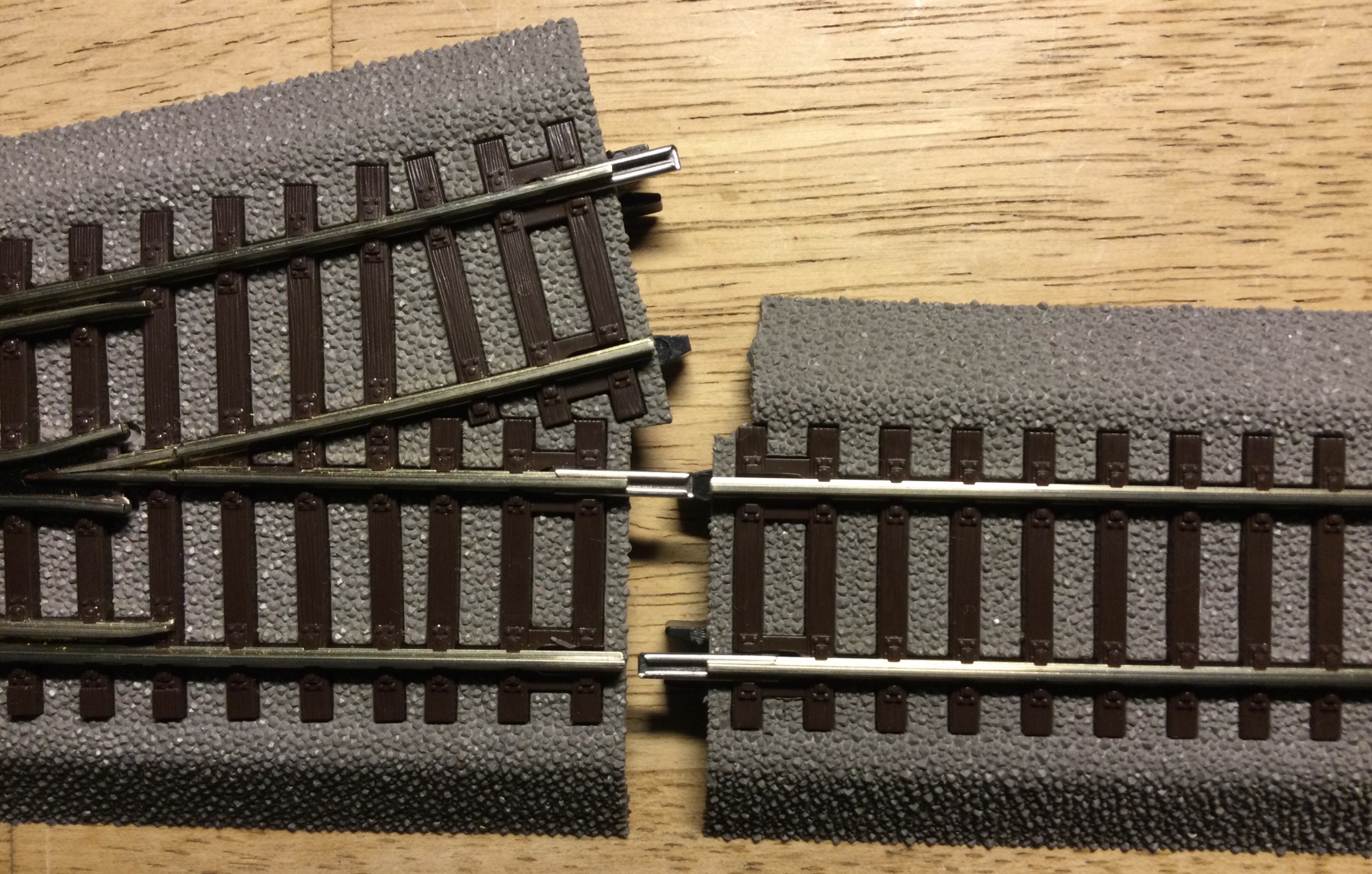

Het resultaat na bijsnijden van de bedding van beide railstukken:
Je begrijpt nu hoe ik aan de belangrijkste tip kom
De tweede ging al een stuk netter:
De nette heb ik overigens met een schaar gedaan, de slordige met een hobbymesje. Het zou handig zijn ook een schaar voor linkshandigen te hebben, om beide kanten goed te kunnen knippen. Maar het lukt dus wel. Het hobbymesje moet vooral zo scherp mogelijk zijn.

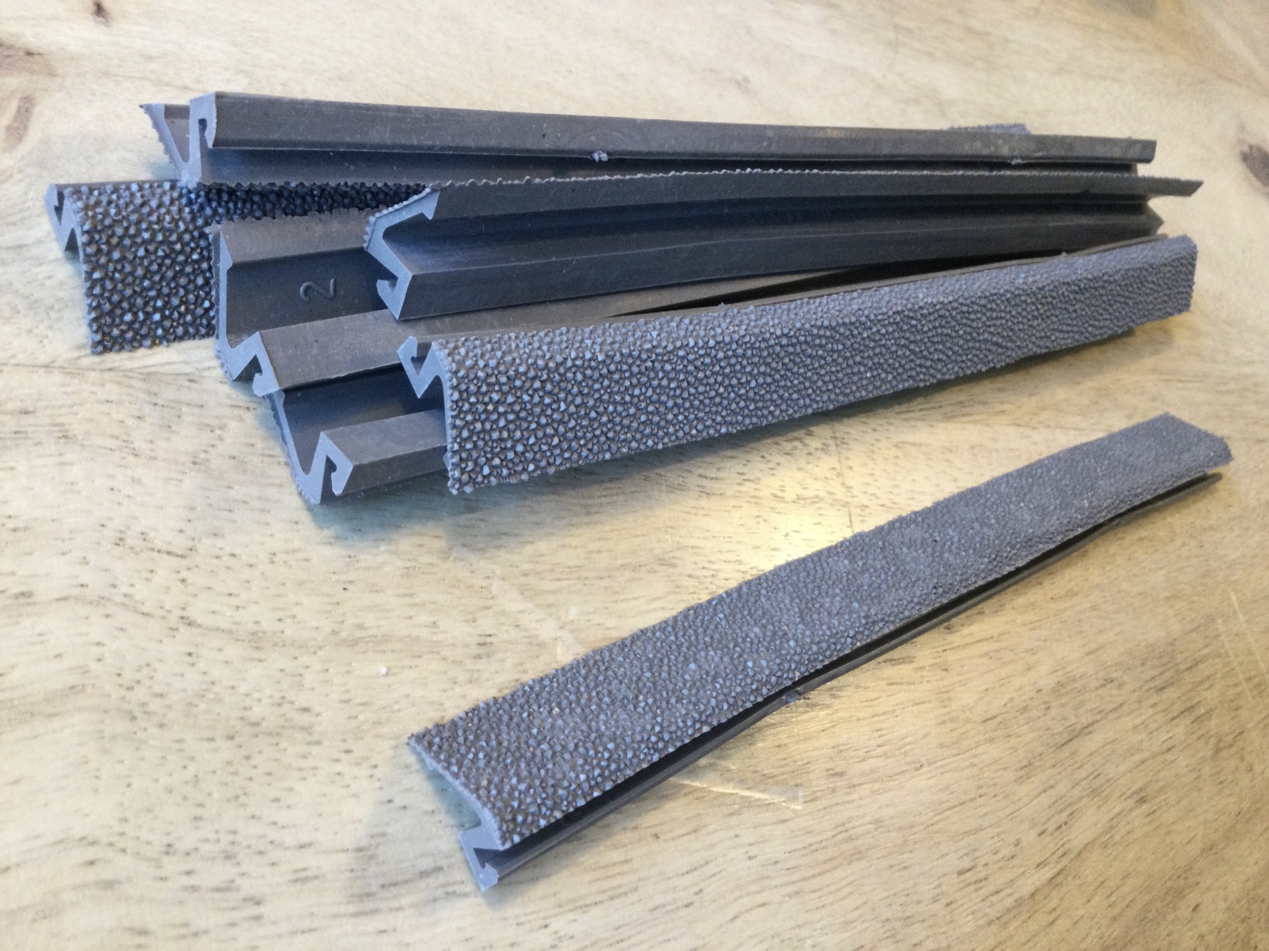

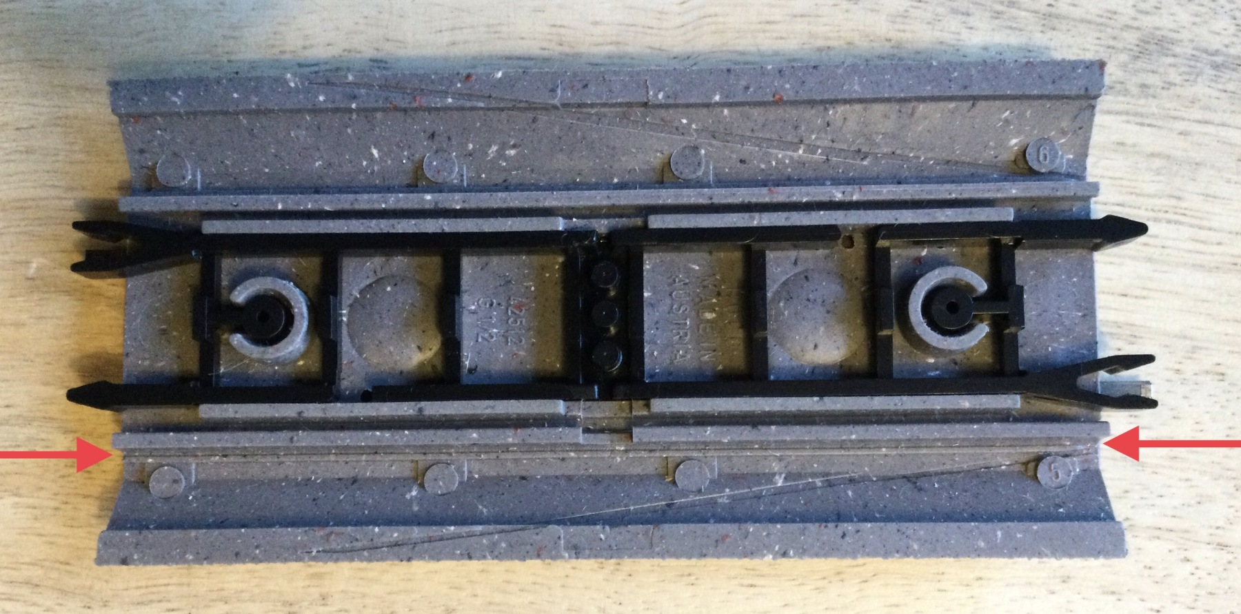

Bij de tweedehands partij Roco Line met bedding kreeg ik een zakje met van die strips mee:

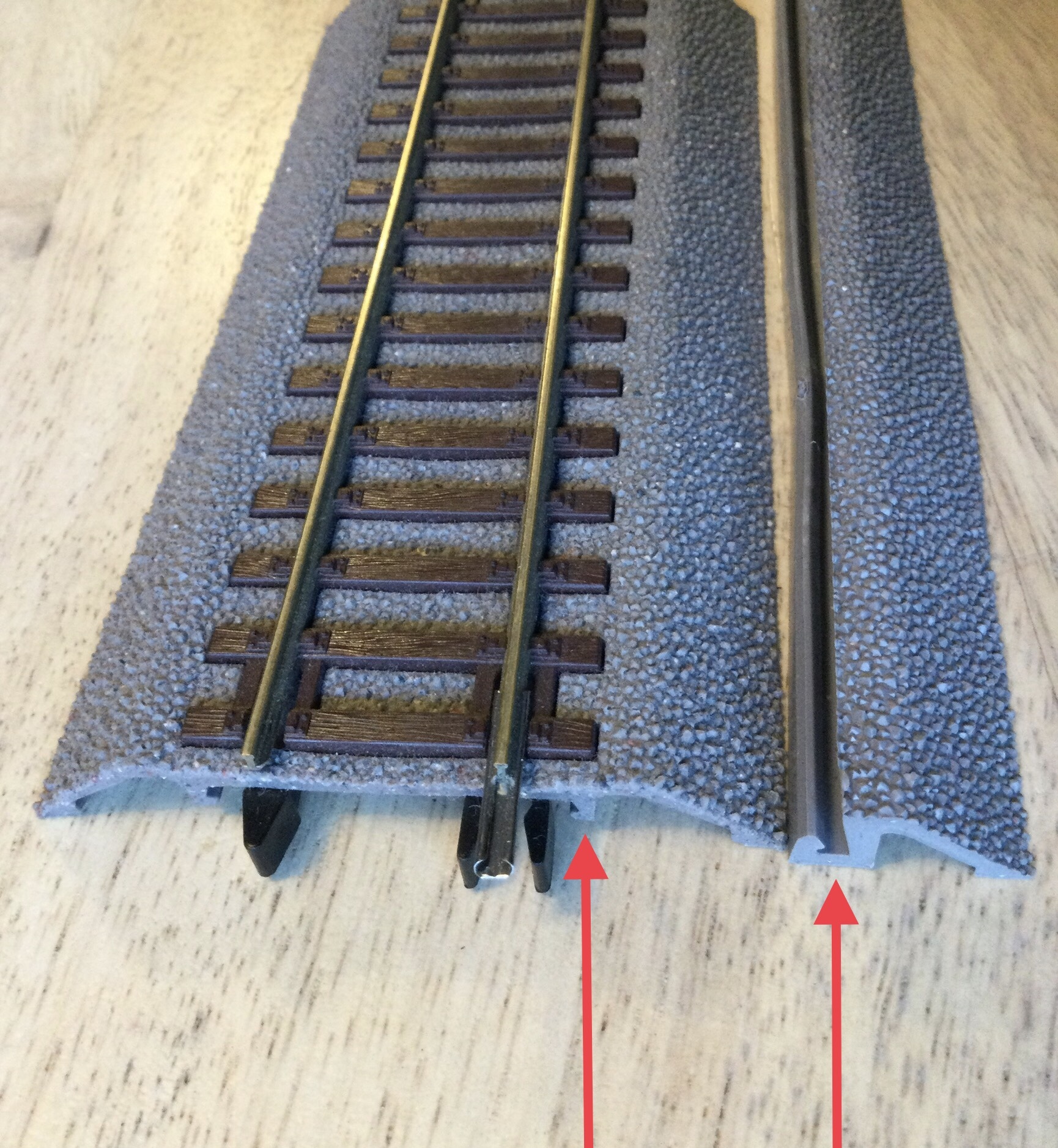

Het was mij niet duidelijk wat je daarmee moest, maar figuur 3 van
de handleiding van Roco
laat dat goed zien. Als je de kopse kat van de strip vergelijkt met die van een railstuk wordt het ook duidelijk:
Het betekent dat je de hele bedding langs de rand van de biels moet afsnijden. Aan de onderkant is daarvoor al een inkeping aanwezig:

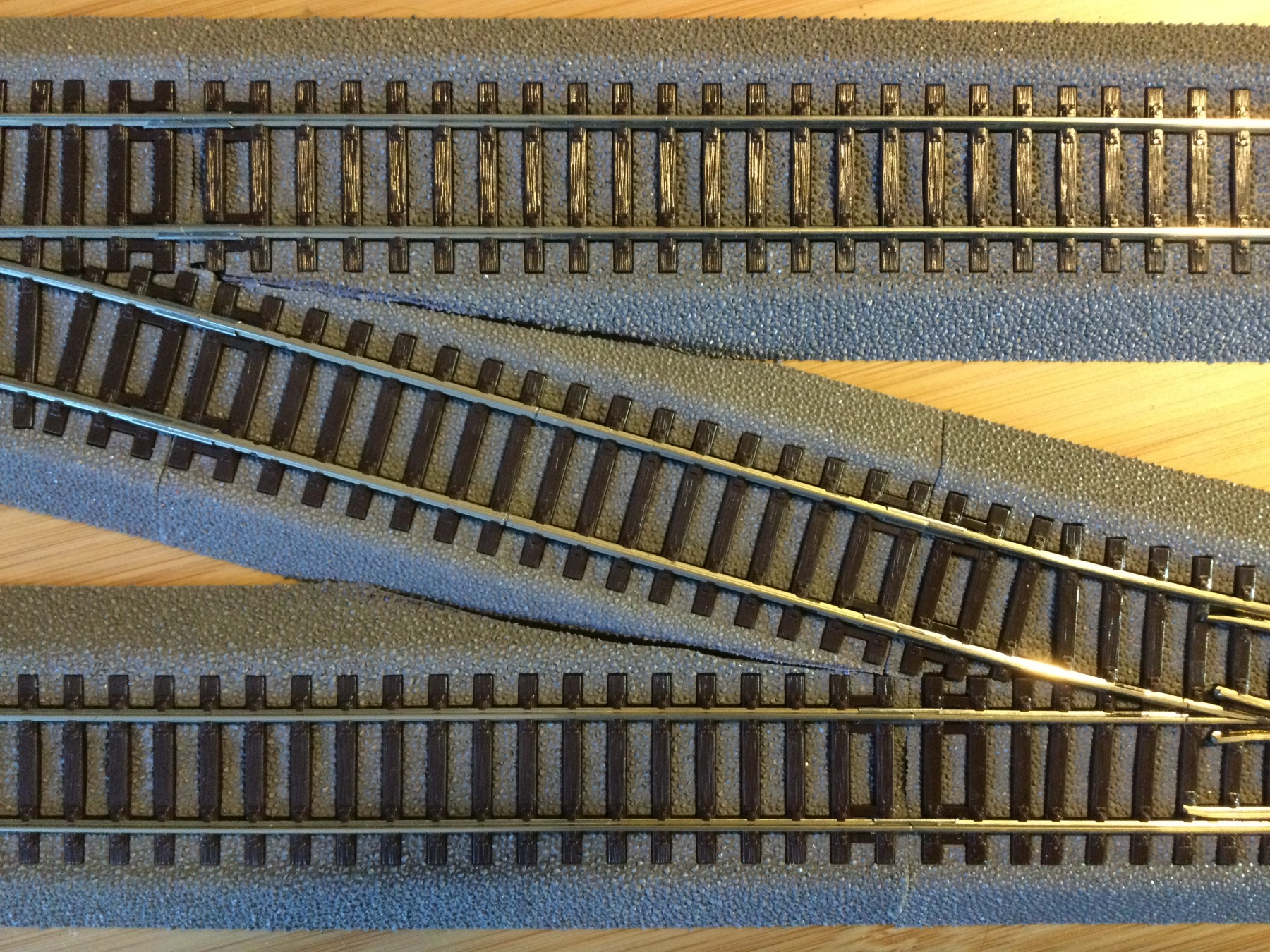

Gelukkig is het bij mij niet zodanig misgegaan dat ik deze strips nodig heb gehad. Intussen heb ik het tweede deel van mijn wisselverbinding bijgesneden. Ook deze had netter gekund, maar ik ben tevreden:
