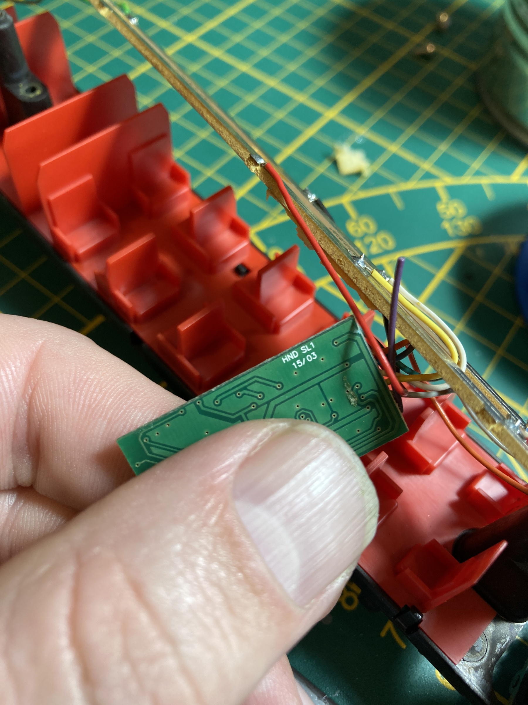

Ik heb een probleempje met verlichting schakelen in een omgebouwde loc.
Ik heb deze zo gekocht, dus ik weet de achtergrond niet, maar ik vermoed dat er iets niet goed aangesloten is.
Rijden doet hij perfect, dat is geen probleem, maar ik krijg de verlichting niet weekend dus vandaag alles maar eens opengemaakt.
De bedrading is een rommeltje dus die ga ik sowieso opnieuw aansluiten, maar uiteindelijk heb ik het volgende gevonden waarvan ik niet weet of het goed is.
Ik houd voor mezelf deze manier van aansluiten aan.
Bij deze decoder zijn de blauwe en groene draad afgeknipt
Er zit 1 front en tegenoverliggende sluit verlichting op de gele draad
De andere front en sluit verlichting zitten aangesloten de witte draad.
De verlichting gaat naar de massa van het chassis ( deze zit op 1 sleper in het achterste rijtuig aangesloten)
Nu ik dit schrijf bedenk ik me dat die via een stroomdoorvoerende koppeling direct naar de zwarte draad van de decoder gaat, en in het voorste rijtuig niet aan het chassis verbonden is. Maar dat kan eigenlijk niet de hoofdoorzaak zijn wand dan zou 1 kant het volgens mij wel moeten doen.
Ik ben niet zeker genoeg van mijn zaak om zomaar een draad er tussen te prakken, en wil voorkomen dat ik m’n decoder kan vervangen door een domme actie van mezelf.
Alvast bedankt voor de hulp

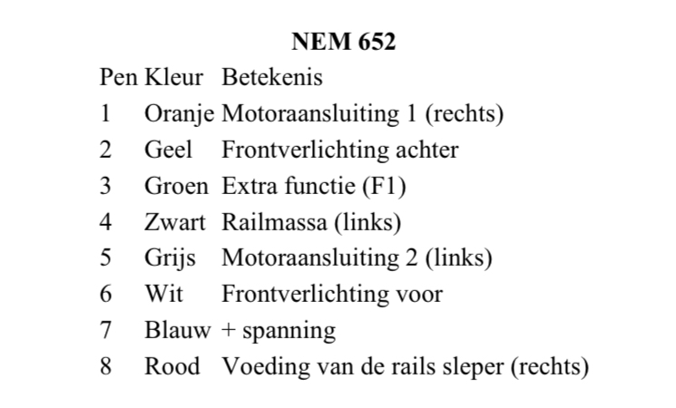

Bij veel Fleischmann locs/treinen is de rechterrail=zwart ook de + van de verlichting,
dat wordt via de schroeven, waar de printplaat mee bevestigd is, ook doorgegeven aan het frame.
De blauwe draad voor + is dan niet nodig.
Bij nader inzien zie ik dat je Märklin 3rail hebt. De sleper zit dan op één voedingsdraad en de beide rails op de andere.
Via de koppeling worden beide railspanningen aan de andere bak doorgegeven.
De seinlampjes worden aangestuurd met F0, met de - in de witte draad ( front-) en gele draad ( sluitsein, in de dummy bak andersom ( omdat die rood sluitsein moet leveren als de motorkopbak wit toont en andersom).
De binnenverlichting wordt vaak afgetapt van de seinverlichting, rechtstreeks bij gloeilamp verlichting en met 2 diodes bij led. Met F0 bedien je dan alle verlichting in een keer.
De groene draad kun je eventueel gebruiken voor een extra lichtfunctie (F1), maar als je een oudere
plan V hebt worden er maar 2 draden tussen de bakken doorgegeven via de koppeling (in de nieuwere zijn dat er 4) dus dan werkt de groene alleen in de motorbak (bijv. voor een cabineled bij de machinist).
Soms wordt er daarom een functiedecoder in de dummybak gezet, om daar ook meerdere lichtfuncties beschikbaar te hebben.
Succes met het puzzelen!

Het is zoals François zegt. De lampjes zitten in het metalen chassis verzonken en de retour loopt via dat chassis. Standaard is er stroomafname in de motorloze bak die via de koppelingen wordt doorgegeven aan de motorbak.
Was dit model digitaal voorbereid? Dat kan je zien omdat er dan een stekker op de print zit. Als ik lees over een dradenboel zal het wel niet. Heb je het model digitaal gekocht of de decoder zelf geplaatst?

Zou inderdaad retrofit moeten zijn. De oorspronkelijke versie had een tweepolige koppling alleen voor de doorgifte van de stroomafname. De digitaal voorbereide kreeg een vierpolige om ook de verlichting door te kunnen geven. Kennelijk heeft een vorige eigenaar een vierpolige geplaatst om zo aan één decoder genoeg te hebben.
Als de lampjes even oplichten, dan vermoed ik een sluiting of een defecte decoder. De boel nalopen of overnieuw doen. Boven de lampjes zit een klein printje waarop de witte en gele draad zit aangesloten. Daar hebben van die ronde diodes gezeten, maar die zullen zijn verwijderd.
Voor verdere hulp misschien wat foto’s plaatsen van de geopende bakken.
