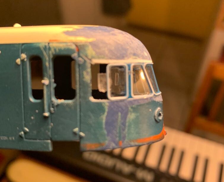

Alle gekkigheid op een stokje. Ik ben wat aan het vijlen geweest. Met raamjes van Arietek smoelt het al een stuk beter. Ik geloof alleen dat ik er nog niet helemaal ben:

De kop is..... te groot?!?

Wellicht iets te lang. En de cabinedeur is veel te smal. Wanneer ik dat heb aangepakt lijkt het ook beter. De ruimte achter het rechte cabineraam (die ik nog dicht moet maken) zal er dan minder belachelijk breed uit zien

Overigens zit er ter hoogte van de sluitlichten nu een doorschijnende dunne plek. Dit is ongeveer het maximale dus. Eerst maar eens de achterkant bijvullen met een paar druppels tweecomponentenlijm of zoiets....

Simpel vullen kan met een tube Action houtvuller. Dat is een witte, dunne vulplamuur die goed hard opdroogt en uitstekend hecht, daar kun je dit soort materiaaltekort wel mee oplossen.

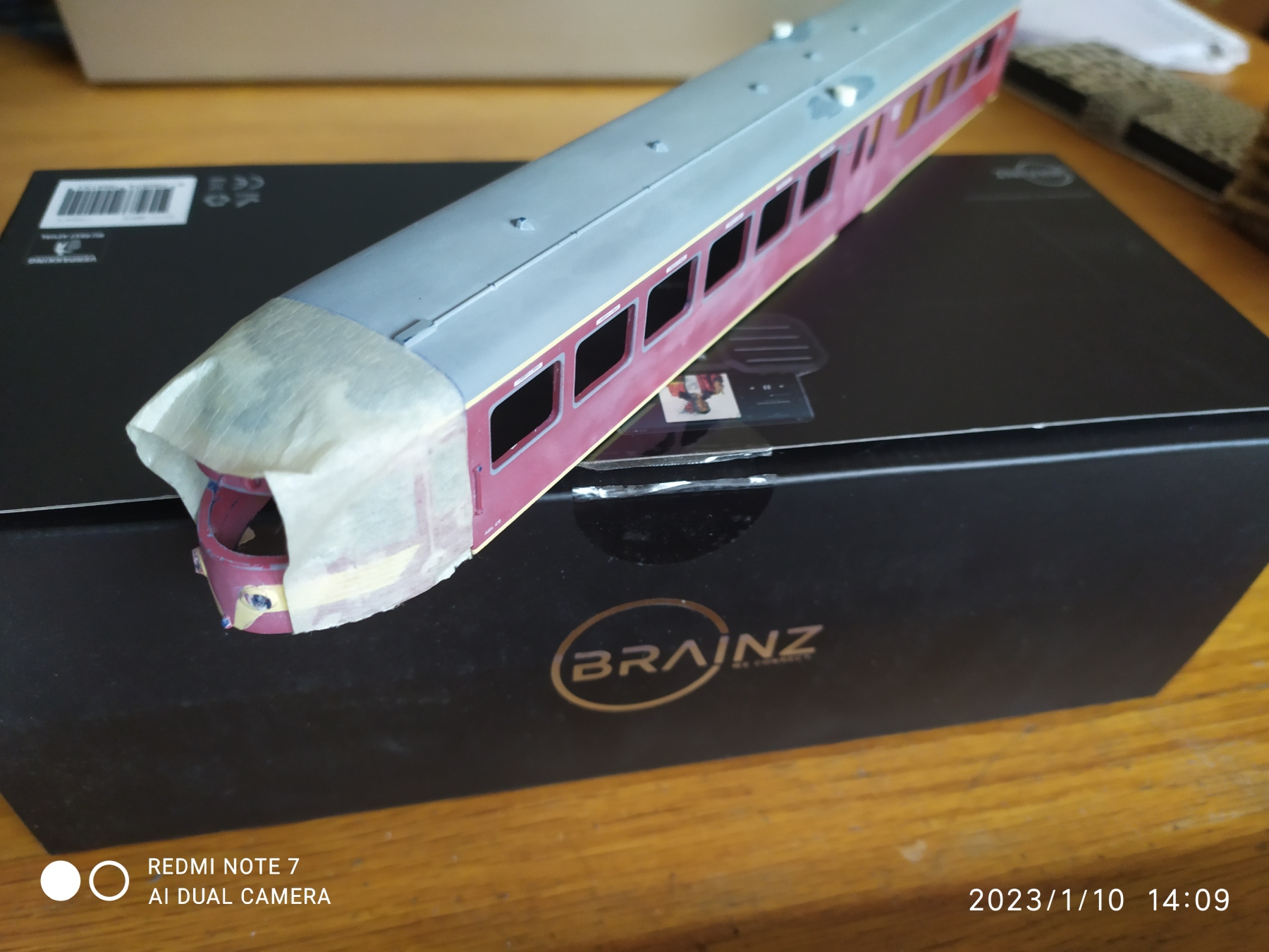

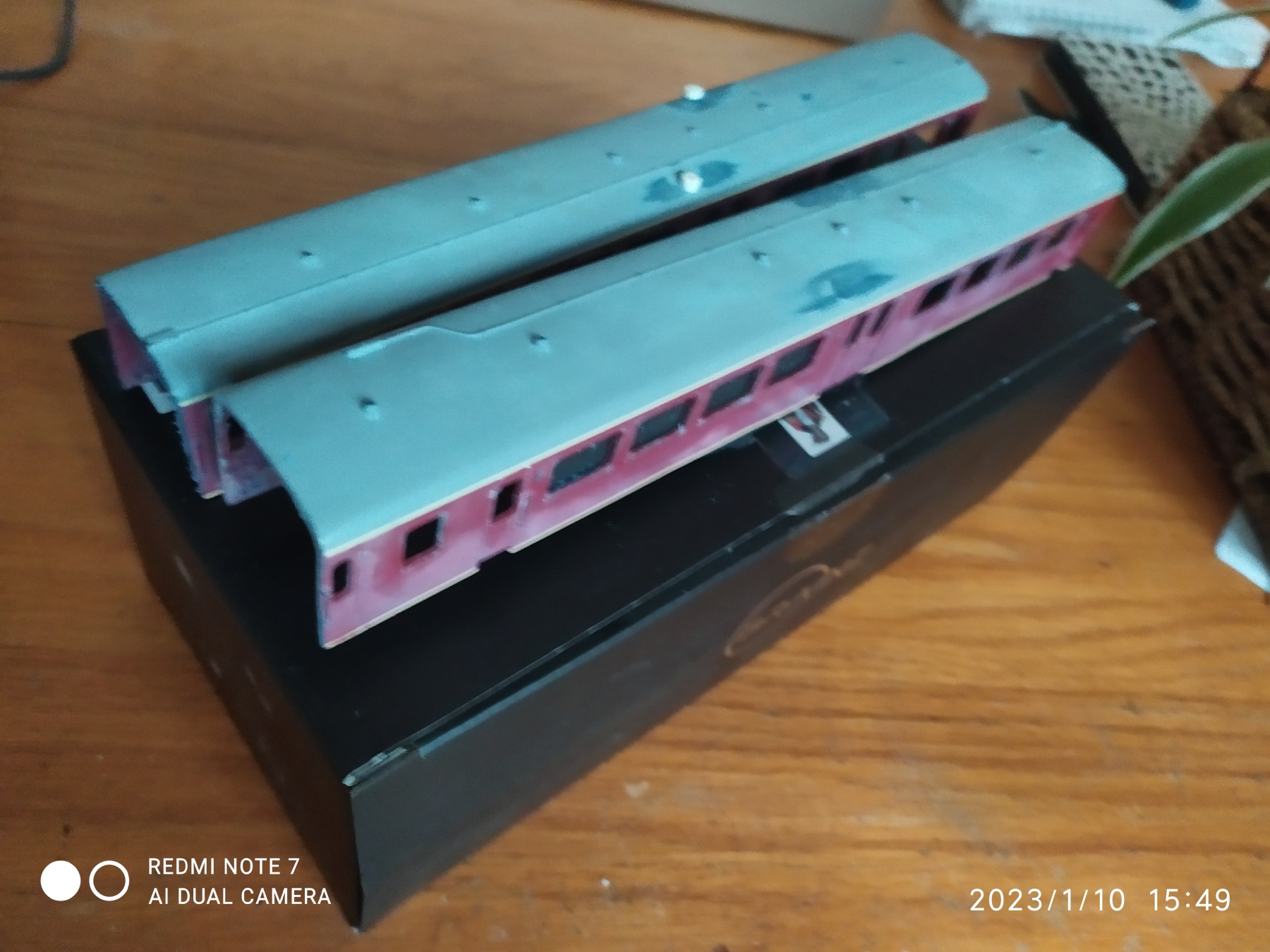

Nou zit ik dit draadje te lezen en in een vlaag van verstandsverbijstering denk ik: wat heb ik met die van mij gedaan? Nog niets dus🙄
Ik ga voor een zaagactie, de dkm kop moet wijken voor een artiteckop, ( moet ook nog ergens rondzwerven)
Alvast wat afgeplakt

Tja, ik bedenk me net misschien eerst maar eens de verf eraf zien te krijgen? Ik kies voor de zaag, omdat ik ergens nog de artitec koppen heb zwerven. Maar met jou methode kom je er ook👍Ik wacht nog even met zagen eerst wat middeltjes gebruiken voor ontlakken. Kan ik in de tussentijd zoeken naar ook de bakken🤔

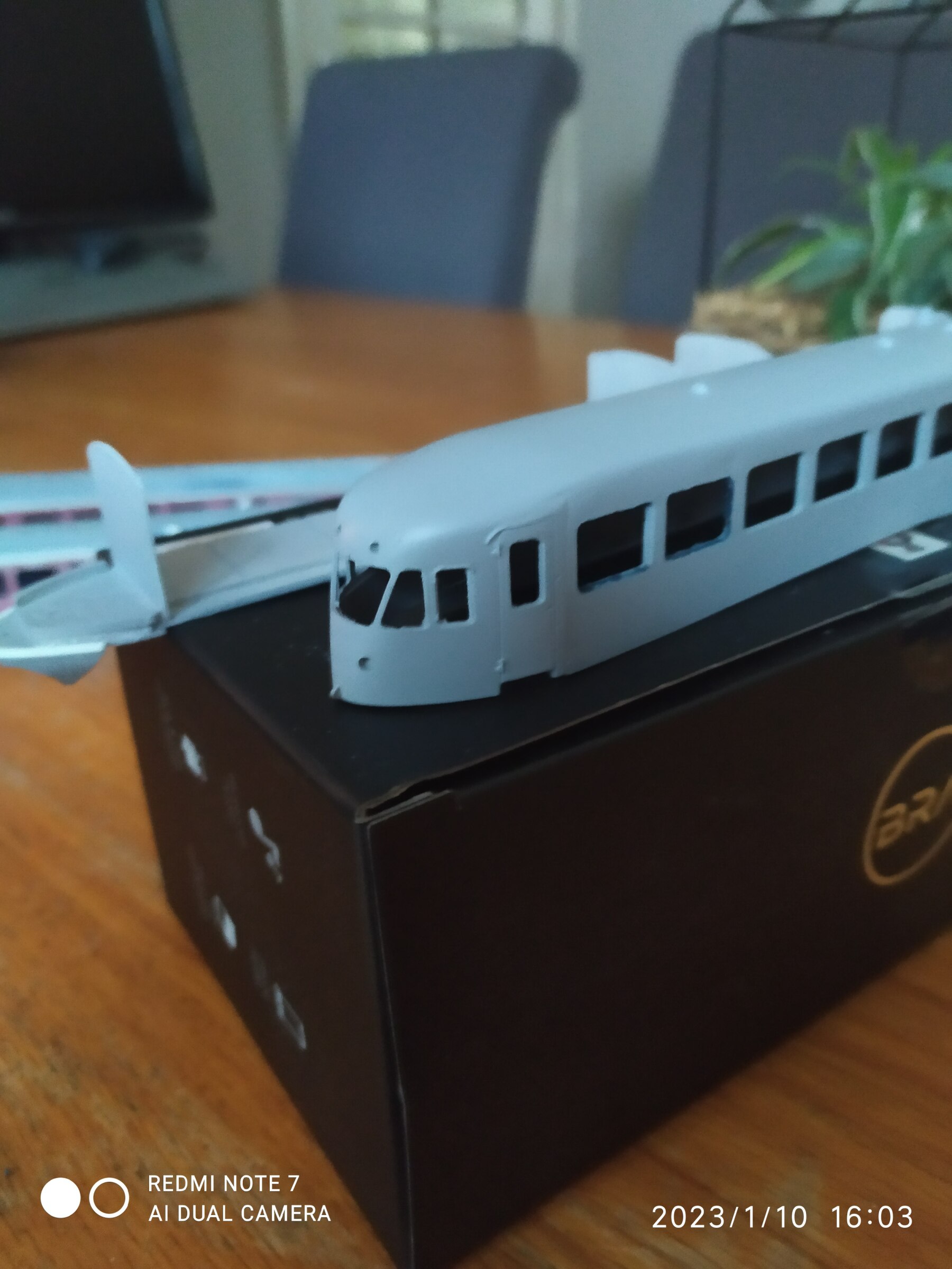

Te laat, cult of niet ( ik heb nog een org. blauwe) de kop is eraf!

Er maar even een DE1 bij gepakt welke met de koppen van artitec en de kap van DKM is gemaakt. Sluit voldoende aan. Volgens mij kon ik die toen koud er tegenaan zetten.

Zijn dat resin koppen van Artitec?

Ja, die kon je toen kopen een poosje nadat die werkplaats wagon met kop uit was.... Geloof dat ik er €5 voor betaalde.

Mooie oplossing. Een stuk strakker dan de oude voorzetneusjes van Spoorcuriosa
