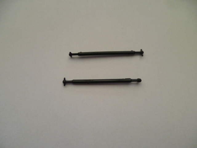

Deze zijn van LIMA.
Lengte 52,5 mm
Kun je overnemen.
Grt. Jo
