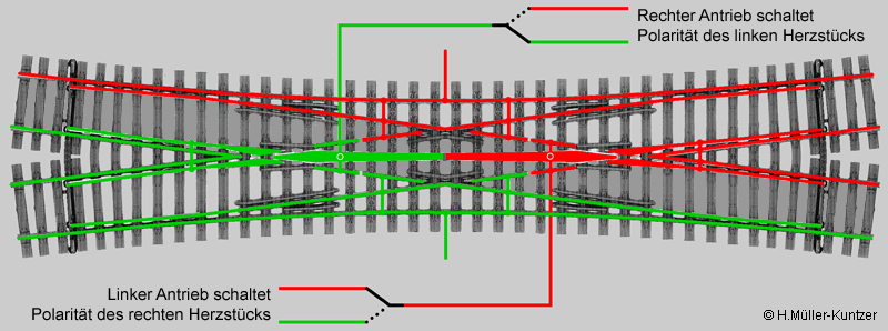

De schakelaar ten behoeve van de polarisatie dien je aan te sluiten op het TEGENOVERLIGGEND, te polariseren hartstuk. Welke draad waar: even uitproberen.

Een dubbel Engels wissel bestaat niet. Wel een heel Engels wissel of een half Engels wissel.
Ik denk hetzelfde wat Veroniek zegt. In andere woorden: Met de tongen aan de linkerkant kies je de afslag aan de rechterkant, dus daarmee moet je ook het puntstuk rechts schakelen. Omgekeerd: met de tongen rechts schakel je het puntstuk links.

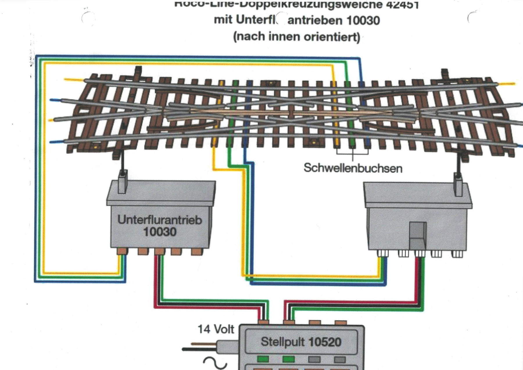

Nee, het is een engelse wissel zonder bedding en heeft 2 wisselmotoren. Alleen als ik die aansluit via de tekening, die ik van internet heb gehaald, daar staat in, dat ik de li-motor aan de re-kant moet aansluiten en re-motor aan de li-kant. Als ik dat doe heb ik sluiting. Als ik het gewoon, li bij li en re bij re. Heb ik ook sluiting. Dan gaat het aan de ene kant goed en wil ik de andere kant doen, dan heb ik sluiting.

Laat even zien welke tekening je van het internet hebt gehaald.

Met dit schema zou het moeten werken. De unterflurantrieb is je gemoemde MTB met de gele, groene en blauwe draad aangesloten op het schakelcontact van de MTB. Dat moet werken als het goed aangesloten wordt. Bij mij werkt het zonder problemen met MTB

Ja, zo moet het. En als je kortsluiting hebt de blauwe en gele draad op de MTB verwisselen.....

Zie ook Puntstuk wissel polariseren. Het voorbeeld is een rocoline wissel. Heb er een paar gehad. Wisselaandrijving 1 doet puntstuk 2, wisselaandrijving 2 doet puntstuk 1. Dat is de truuk. Krijg je sluit moet je de draden op het relais omdraaien.
