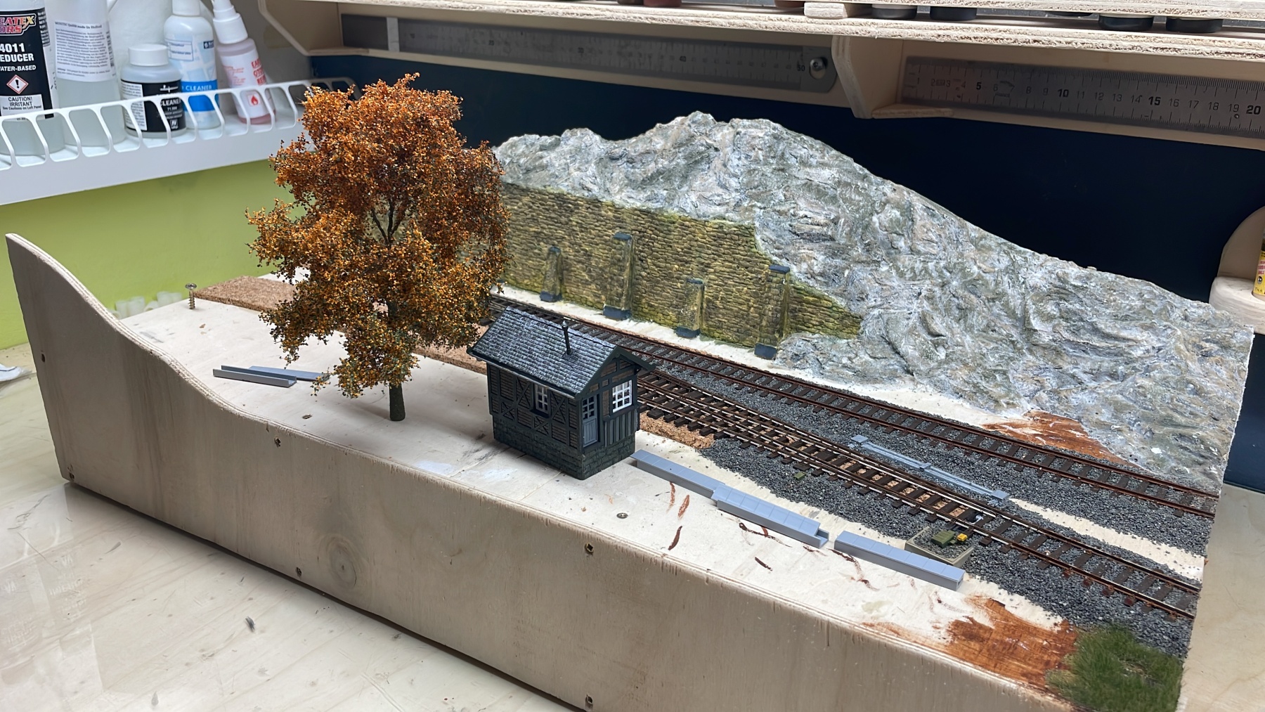

Ga mijn best doen Wim. Vandaag zaag tekeningen van de laatste 2 modules uitgeplot. Dus die gaan begin volgende maand gebouwd worden.
Module 3 zal vrij vlot klaar zijn. Even snel boom gepland. Veel meer als dit gaat hier niet opkomen . Moet uiteraard nog nodige aan scenery gebeuren maar dat kan vrij rap.
Op laatste 2 modules moet alleen dat industriële complex komen dus dat wordt kit-bashing. Als ik in tijdnood kom geef ik jou wel een seintje

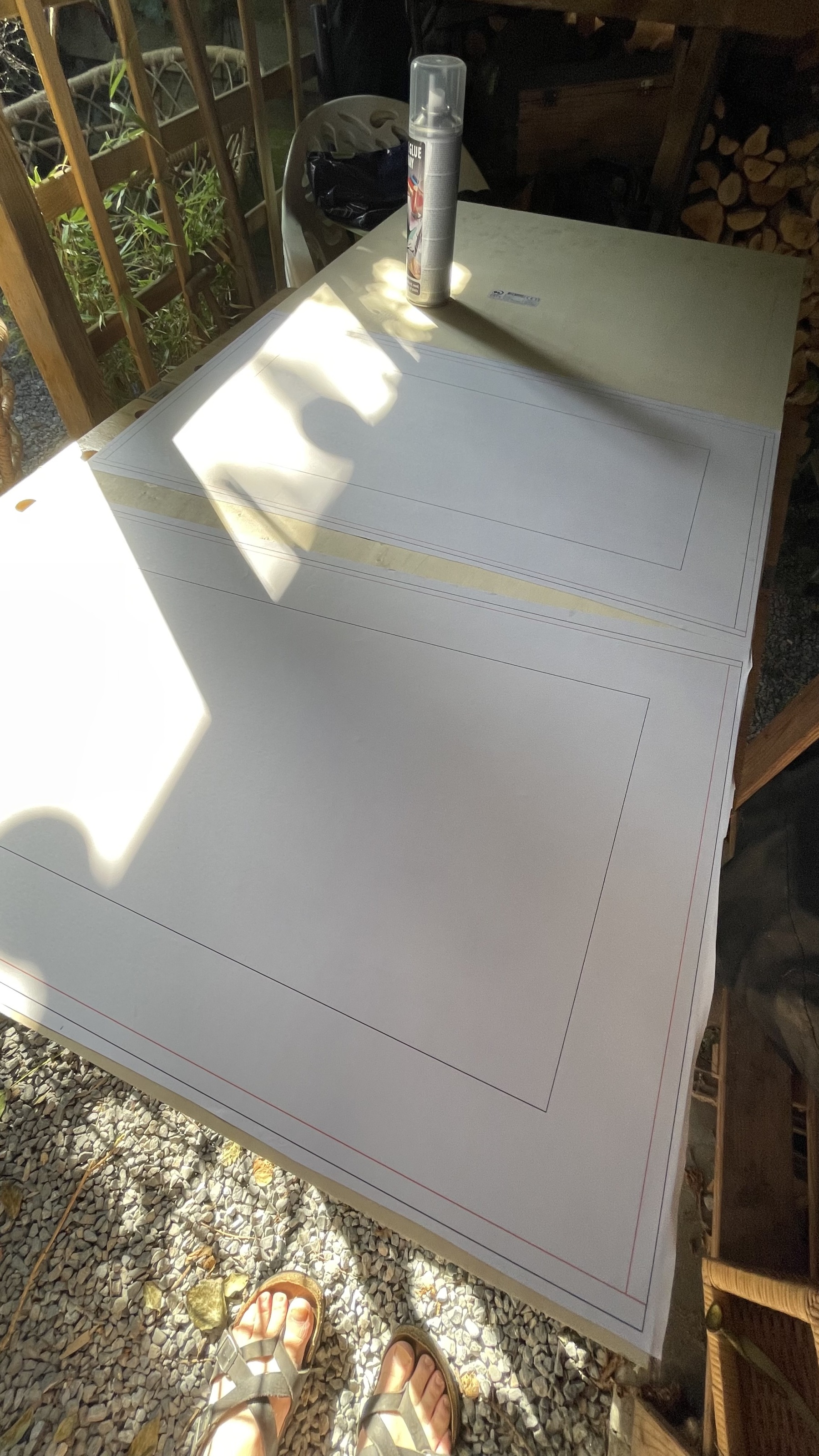

05 August 2024, 09:55:34 »

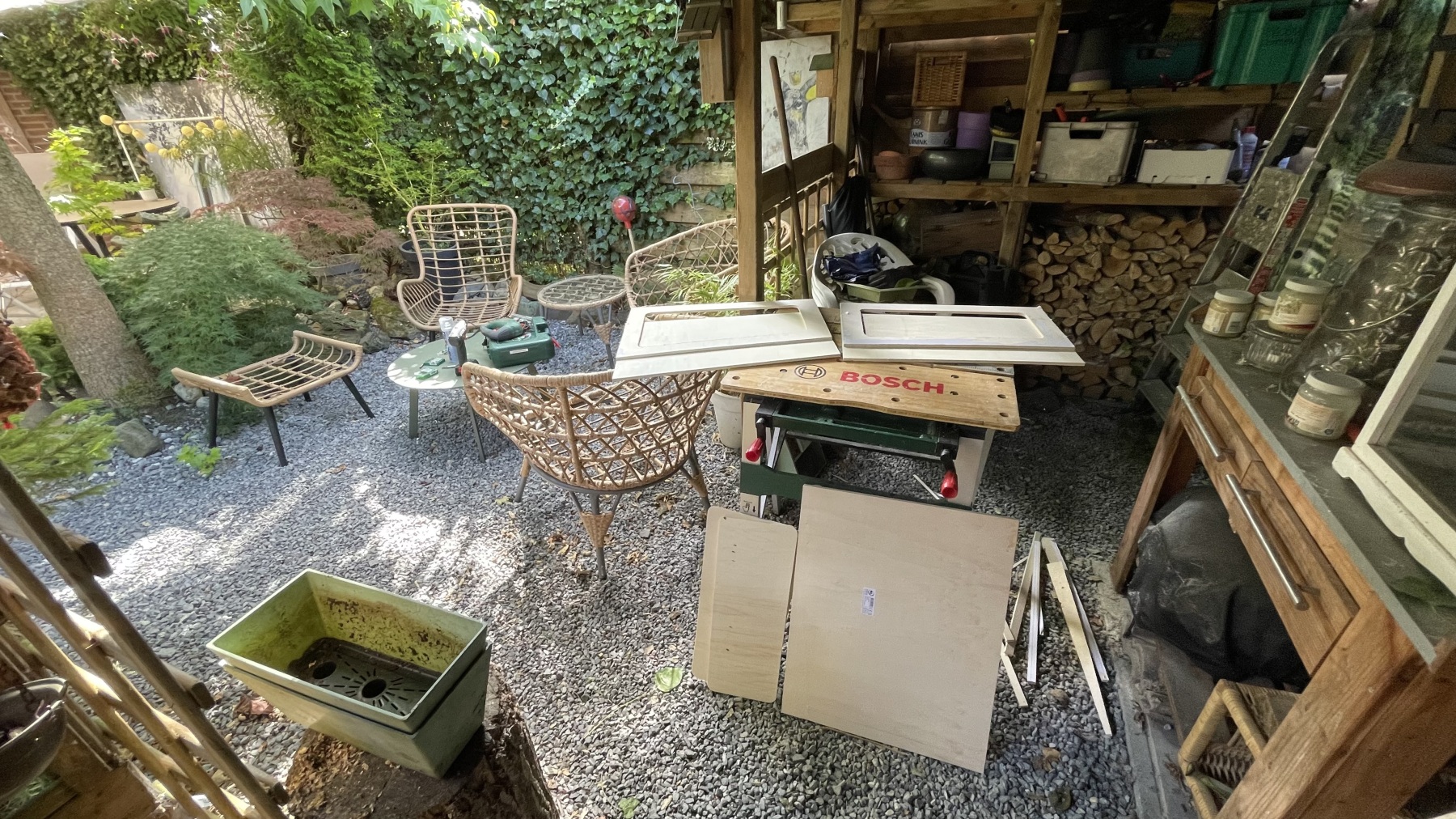

Eens kijken of ik in de 2 vakantieweken de laatste 2 module bakken kan maken.
2 platen 9mm populieren multiplex op elkaar vastgezet en de zaagpatronen met spuitlijm er op geplakt. Nu eerst koffie en dan zagen.

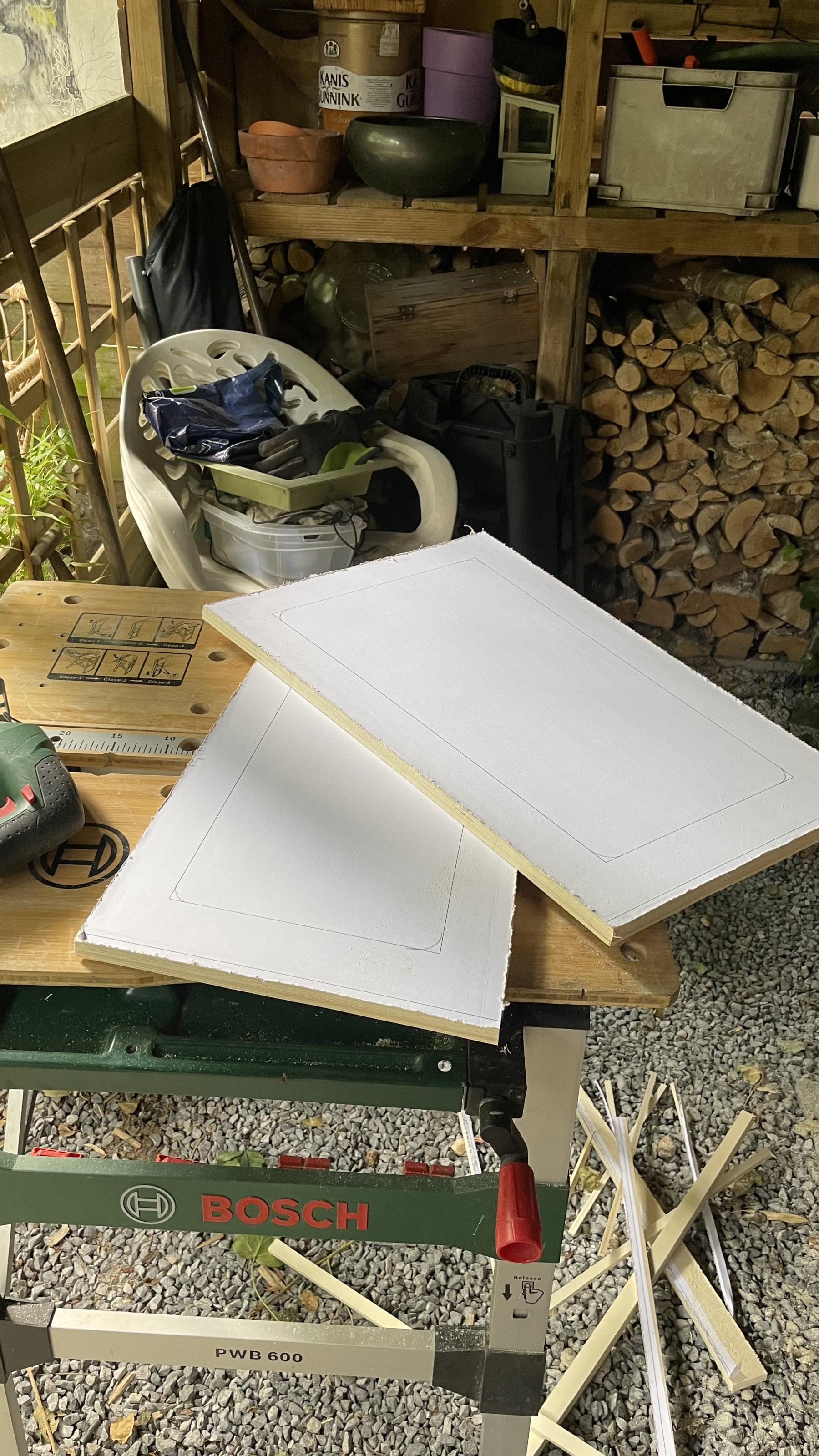

05 August 2024, 11:10:03 »
Lekker relaxed achter in de schaduw..
Onder en boven plaat zijn gezaagd. Omdat ik voor de buitenrand onder- en bovenplaat gelijktijdig gezaagd heb zijn deze gelijk van vorm en maat.
Nu schuren en dan de dwarspanten en voor- en achterzijde gaan aftekenen. Teken ik wel ouderwets met handje af.

Het weer is erna om lekker buiten alles voor te bereiden

Ik zaag altijd buiten onder de carport, zomer en winter. Niet dat de garage netjes is maar het stof ligt dan lekker buiten en niet binnen

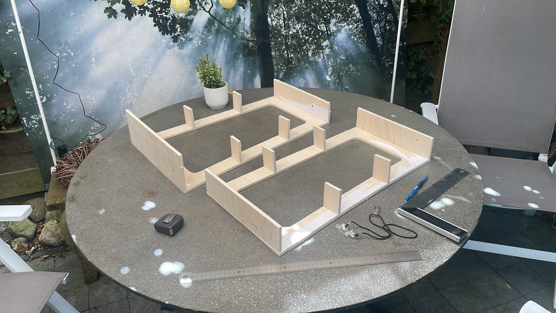

Bij gebrek aan garage en/of carpoort achter in de tuin onder het afdak…
Nog de 2 achterpanelen maken en dan kan ik de boel gaan schuren.

De 2 achterpanelen zin inmiddels gezaagd. Nu schuurpapier zoeken en alles schuren (met het handje dus daar ben ik wel even zoet mee)

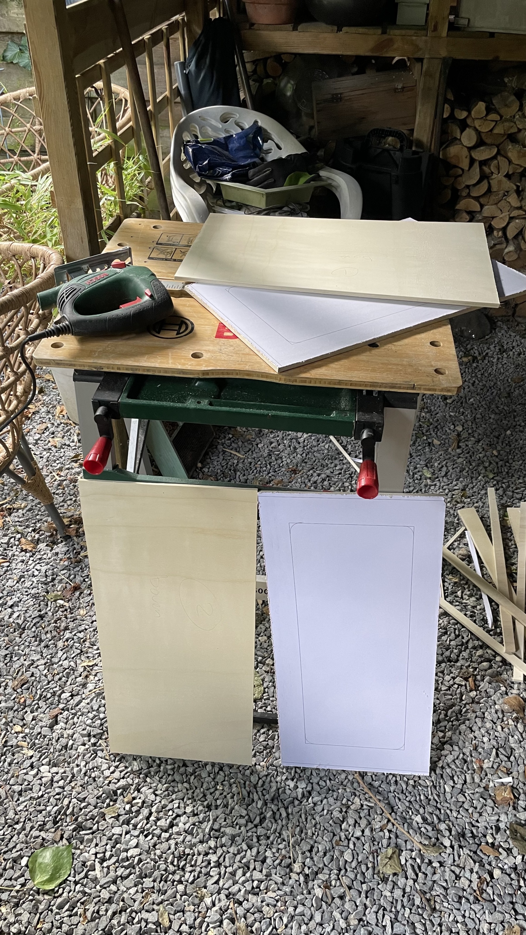

Berichten: 6794
Re: Am Ende der Strecke, modulebaan op 1 M2
Reactie #944 Gepost op:
05 August 2024, 14:37:57 »
Alles geschuurd, even houtlijm halen en boodschappen doen en dan kan ik het vandaag misschien nog in elkaar zetten..
