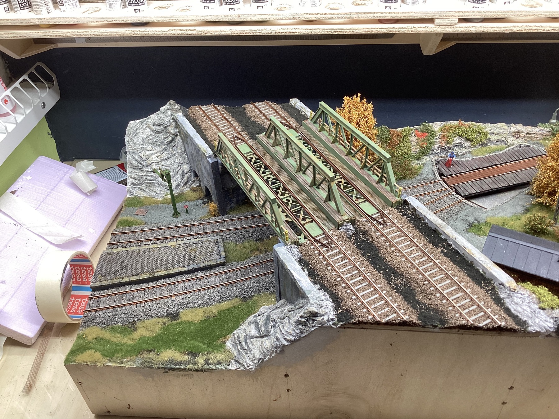

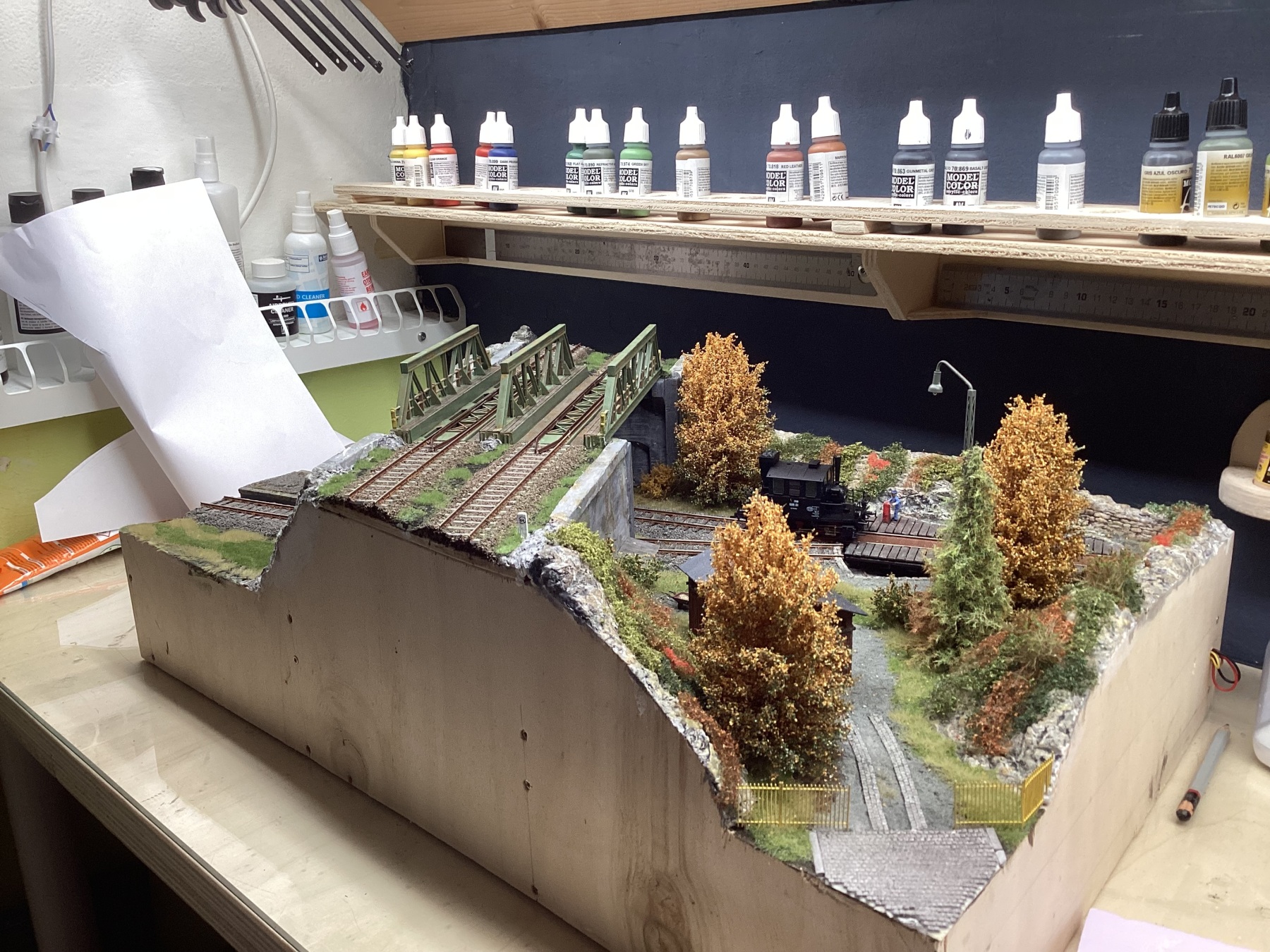

Tussen de bedrijven door nog wat aan deze baan gedaan. Spoor over de brug begint langzaam wat te worden.
Ps had wat plaatjes willen toevoegen maar de foto-upload wil nu niet werken. Volgen nog.

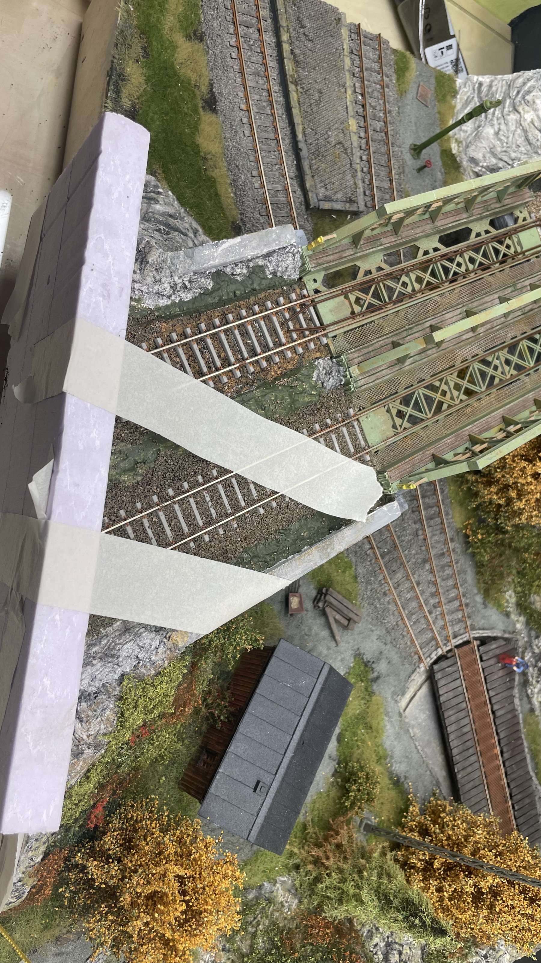

De foto’s

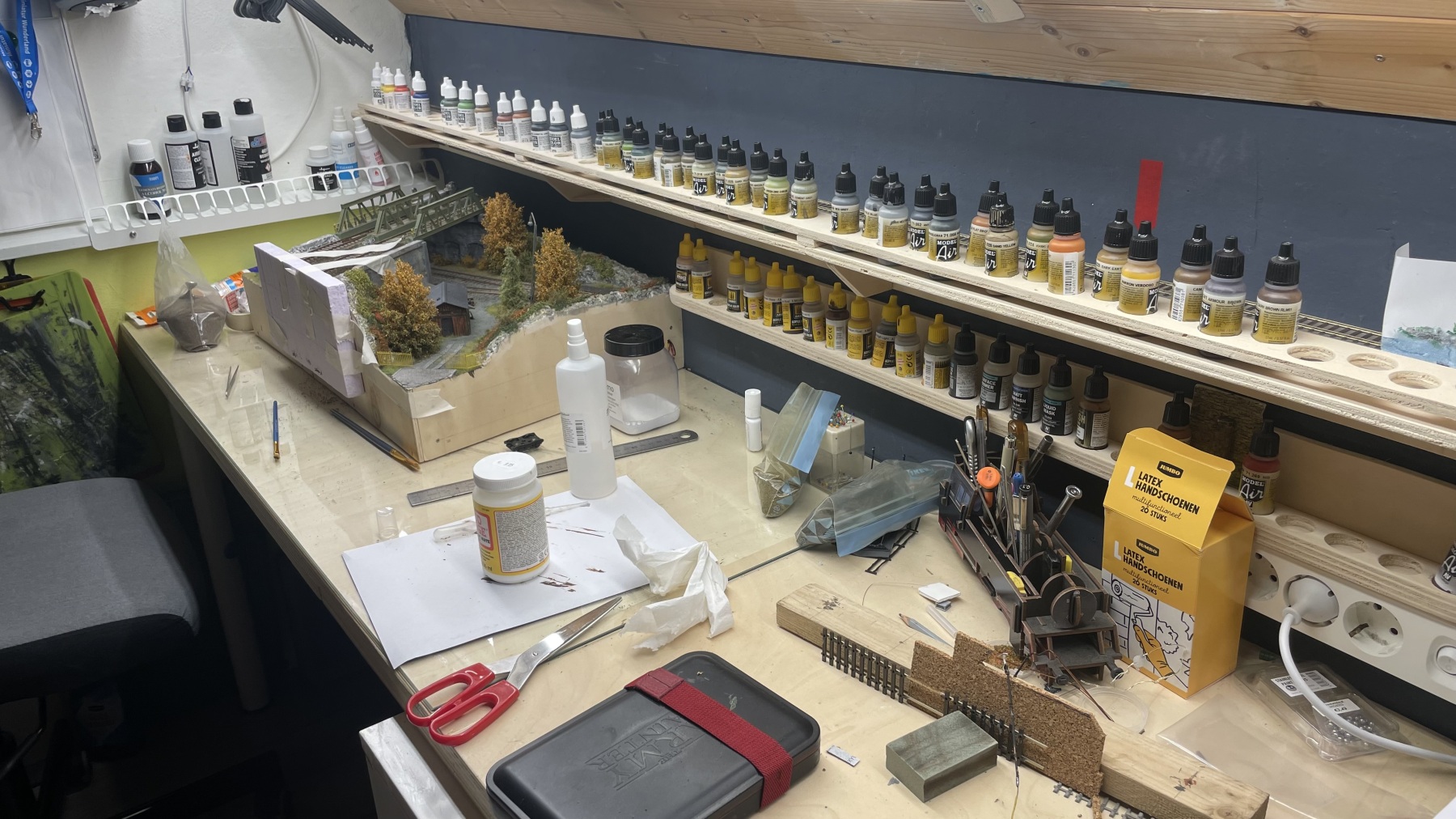

Die vierde foto is geweldig...(niet voor de baan maar wel) voor de verfvoorraad vooral! Ik zal nog wat moeten aanschaffen denk ik!
Overigens niet verkeerd bedoeld die eerste zin, de vierkante meter is een prima "baan".

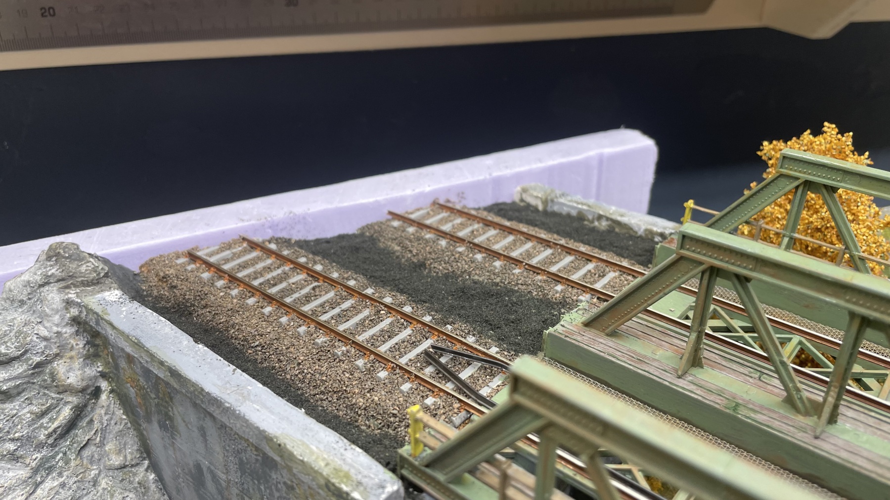

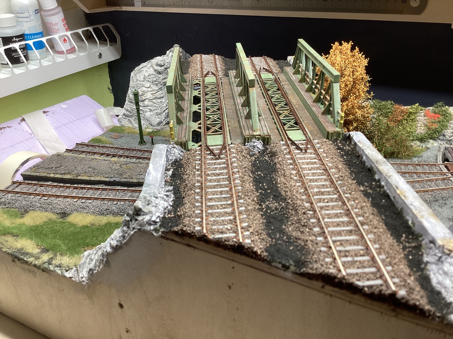

Voorzijde van het “brug-spoor” afwerken. Stuk xps is om een beetje strakke rand te kunnen maken.
De contrarails op het linkerspoor zijn 2 stukken N spoorstaaf uit mijn oude (Arnold) baan van pakweg 45 jaar geleden (oeps ben ik al zo oud
En Mara: ik snap de opmerking over de verf voorraad niet helemaal, bedoel je deze potjes langs de muur?

Zekers...mijn verzameling kleuren komt al op 9 - 10? Dus ik ben nog nergens.
En een nette manier van opbergen heb je ook!

Dat wordt weer fraai. Lekker kleurtje heeft die brug. En de extra rails op de brug vind ik ook gaaf.

En Mara, ik ben ook begonnen met een paar potjes. Komt vanzelf meer bij en dan kom je soms op een creatieve oplossing om ze te bewaren. Je kunt nog net zien dat achter de potjes mijn test-ijk- en programmeerspoor langs de wand loopt. De potjes zijn dus meteen ook een vangrail voor dit spoor.
Omdat ik op gegeven moment ruimte te kort kwam is het tweede plankje er onder gekomen. Maar deze is eigenlijk verkeerd gemaakt dus als ik me een keer verveel ga ik deze nog vervangen.
Gebruikte hout is voor grootse deel restmateriaal van de onderbouw van de baan.

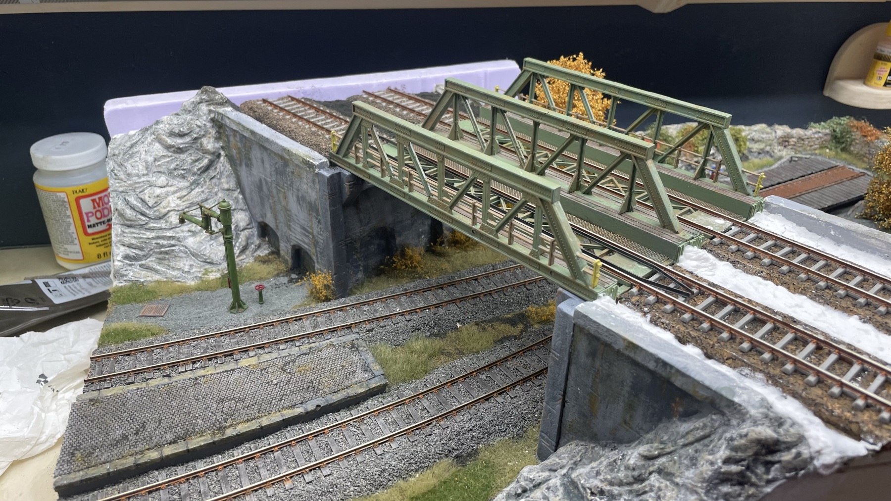

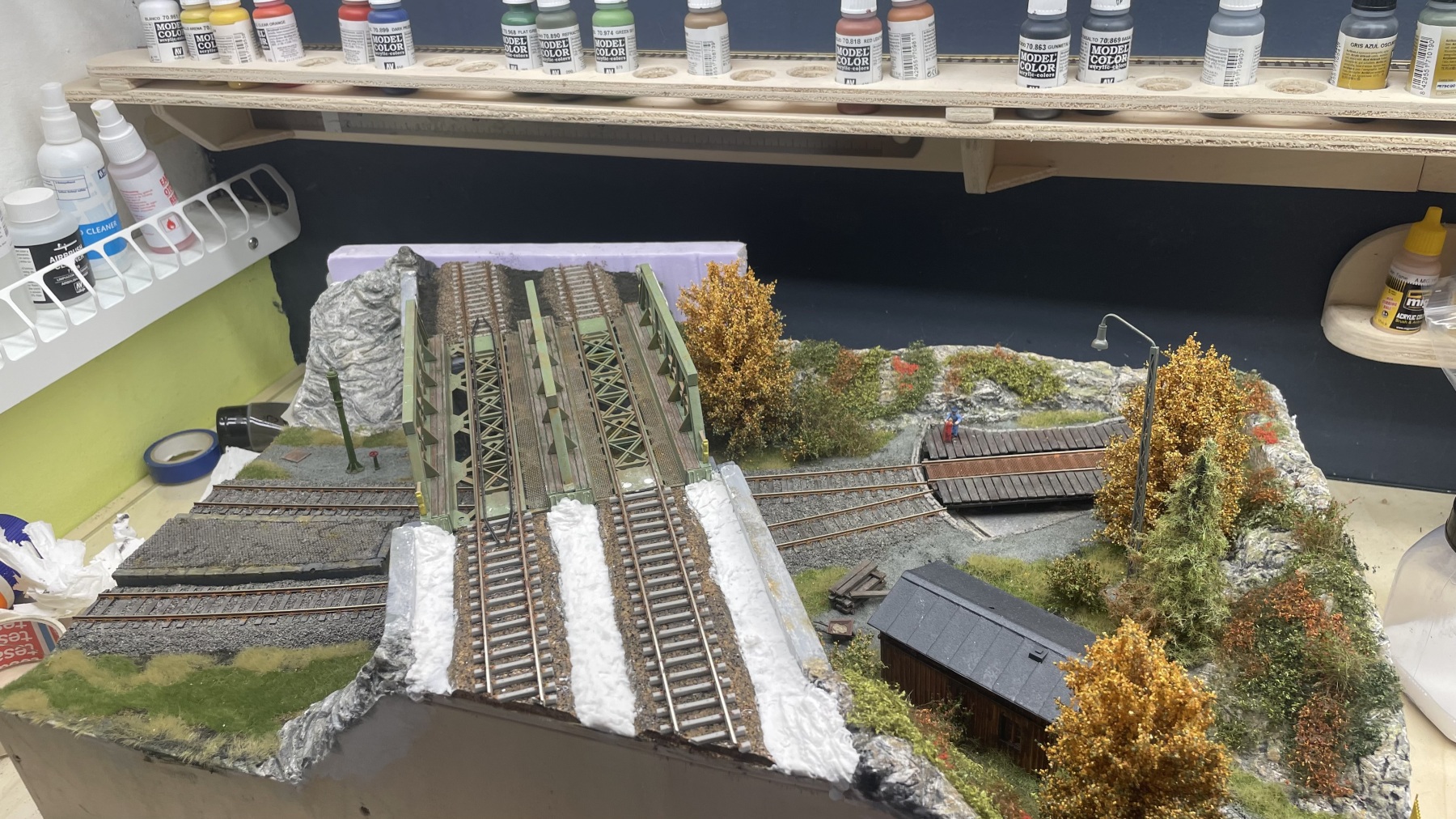

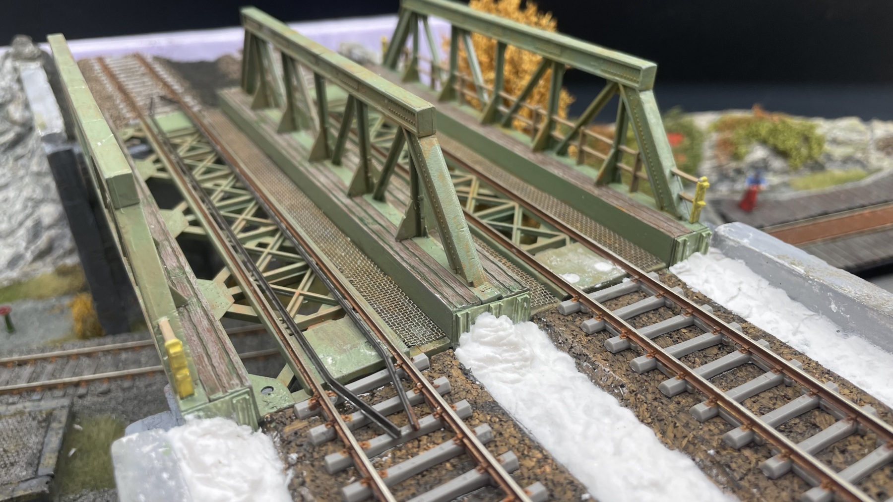

Het kruisende spoor over de brug is bijna klaar, nog wat groen langs het spoor en nog 1 rooster op brug opnieuw maken.
Ben er zelf wel tevreden mee.

Heel erg mooi!
Hoe heb je die extra spoorstaven zo netjes in vorm gekregen? Waar zijn ze van gemaakt?
Mark
Berichten: 6837
Re: Am Ende der Strecke, modulebaan op 1 M2
Reactie #882 Gepost op:
01 July 2024, 11:12:47 »
Hoi Mark,
Zijn N-spoor railstaven. Zijn eenvoudig te buigen.. op knik punt even met tangetje vastpakken en dan buig je hem mooi strak

Amerikaanse bouwers nemen nog wel eens bv code 55 staaf daarvoor... en dat is dan weer een perfecte N staaf

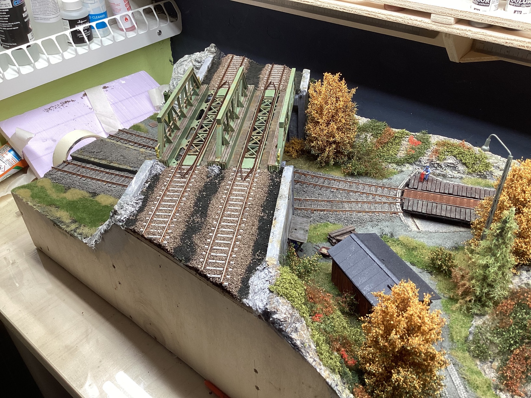

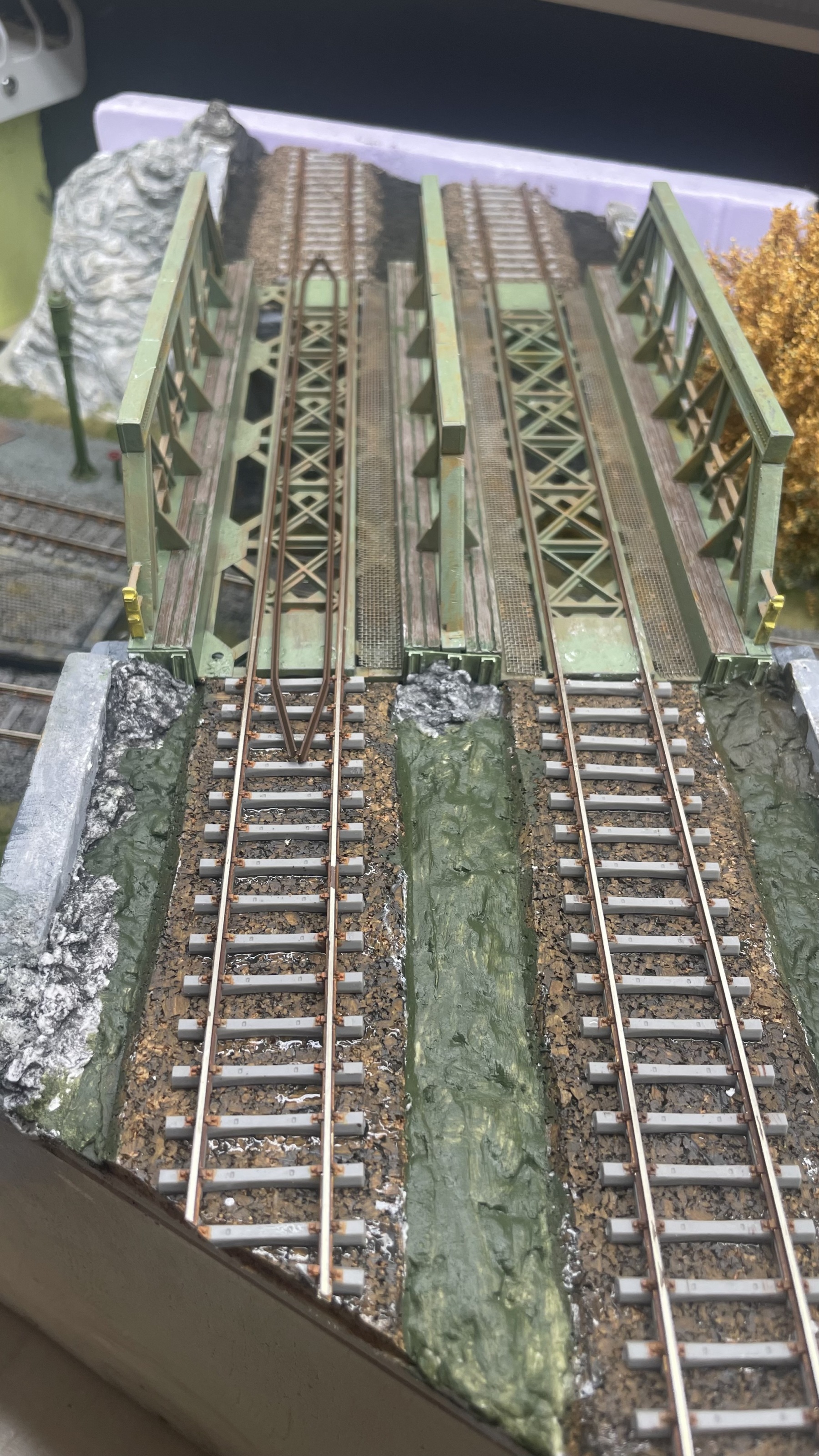

Stapje verder…
